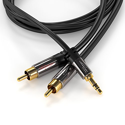

  • Molti componenti economici sono dotati di jack da 3,5mm, anche in questo caso basta un cavo adattatore da jack a RCA.
