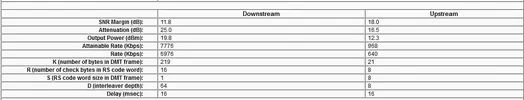

pubblica.jpg cosa posso fare? io ho controllato il modem ho provato a collegarlo alla presa principale ma è tutto uguale!!!! :(

Ciao,
purtroppo i problemi non sono dati dal modem che si surriscalda, ma dal fatto che sei in wholesale con infostrada.
Ciò si capisce dalla portante in upload che è a 640kbit. Se fossi in ull, dovrebbe essere di 512kbit.
Le linee in wholesale risentono molto spesso di problemi di lentezza, specialmente in orari di maggior traffico, ovvero alla sera dopo le 20.30 e tutto il weekend.
Sotto ti allego la spiegazione del perchè.
Cmq ti anticipo che per risolvere i tuoi problemi devi cambiare gestore, e sceglierne uno che copre rigorosamente in ULL.

Ti ringrazio per la risposta ma come faccio a verificare se infostrada è coperta da 8 o 20?
Un altra informazione se fosse come dici la connessione dovrebbe abbassarsi in contemporanea all'innalzamento del ping giusto? Mentre da me il ping arriva a 300 e il dowload a 3 mega io vivo in sicilia, il problema è che lo speedtest il server me lo segna a malta.. Dove vivo io non ci stanno ne fibre ottiche ne altro, cioè i fili che portano tutte le altre compagnie telefoniche è telecom.
