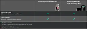

Che io sappia non hanno accensione automatica, dopo controllo sul manuale, comunque li puoi sempre accendere dal loro telecomando oppure prenderti un Logitech Harmony che ti permetterebbe di controllare tutto, nonché di accendere più dispositivi contemporaneamente. Al momento vedo un Harmony 350 usato a 30€.

Ci sono app testate da me personalmente (per esempio "Telecomando universale SURE" sul Play Store) che riescono a controllare il volume degli altoparlanti Edifier. E poi ci sono telcomandi universali (come il Logitech Harmony 350 consigliato da Kha-Jinn) che sono sicuramente compatibili con le Edifier R2730 DB. Solo che prima di spendere un'altra trentina di euro volevo fare un tentativo con il telecomando Sky...
