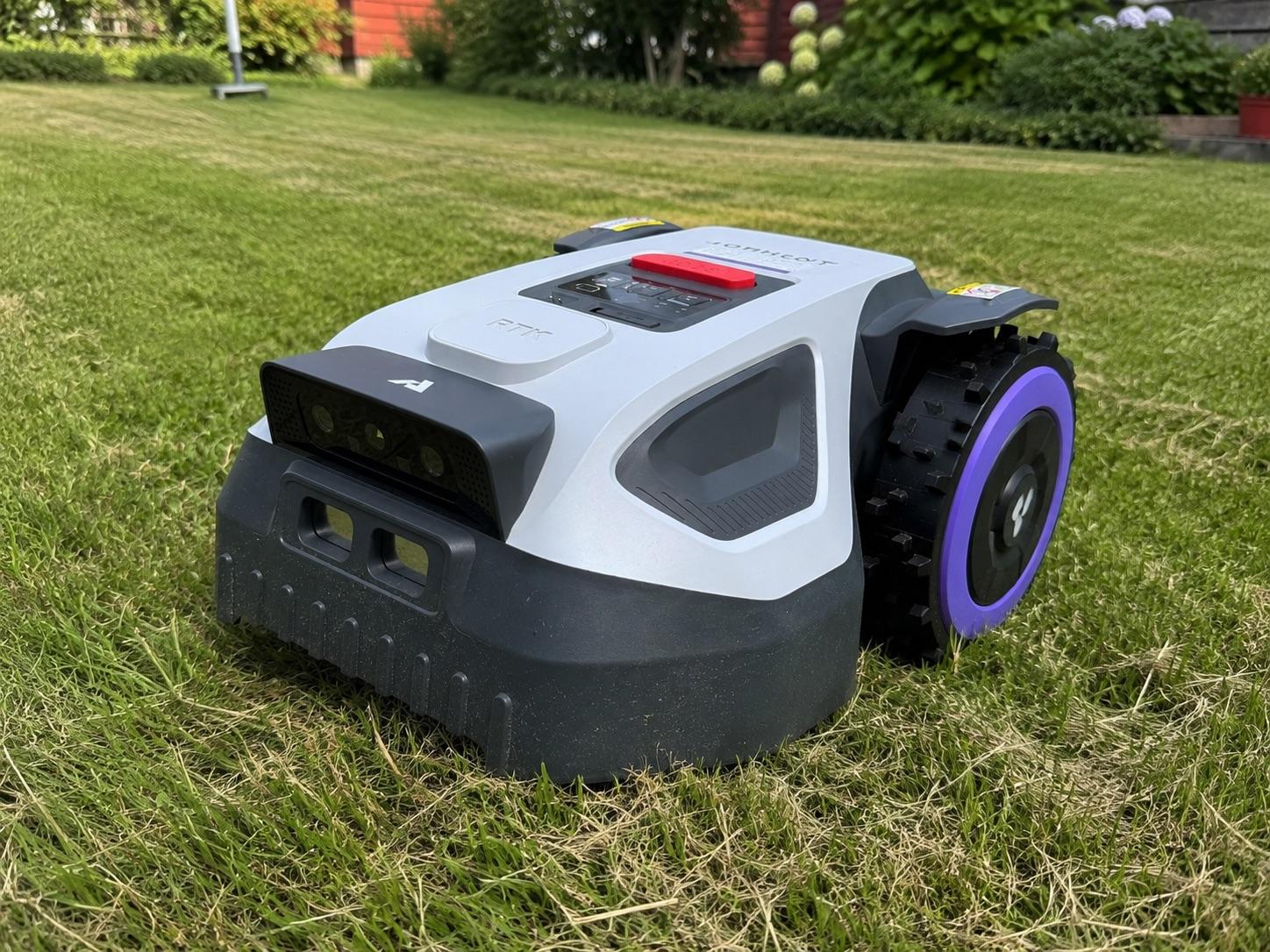

Il mercato dei robot tagliaerba sta vivendo una fase di rapida evoluzione, con modelli sempre più autonomi e privi di cavo perimetrale. In questo contesto si inserisce l'Anthbot M9, un tagliaerba robotizzato che punta a democratizzare tecnologie finora riservate a fasce di prezzo superiori, come la navigazione RTK satellitare e il riconoscimento ostacoli tramite intelligenza artificiale. Si tratta di un prodotto pensato per giardini di dimensioni medio-piccole, con una superficie massima gestibile di 1200 m2 e un sistema d'installazione che promette di eliminare la complessità tipica dei modelli tradizionali. Abbiamo avuto modo di metterlo alla prova su un prato reale, tra pendenze, bordure irregolari e passaggi stretti, per capire se le promesse reggono il confronto con la pratica quotidiana.

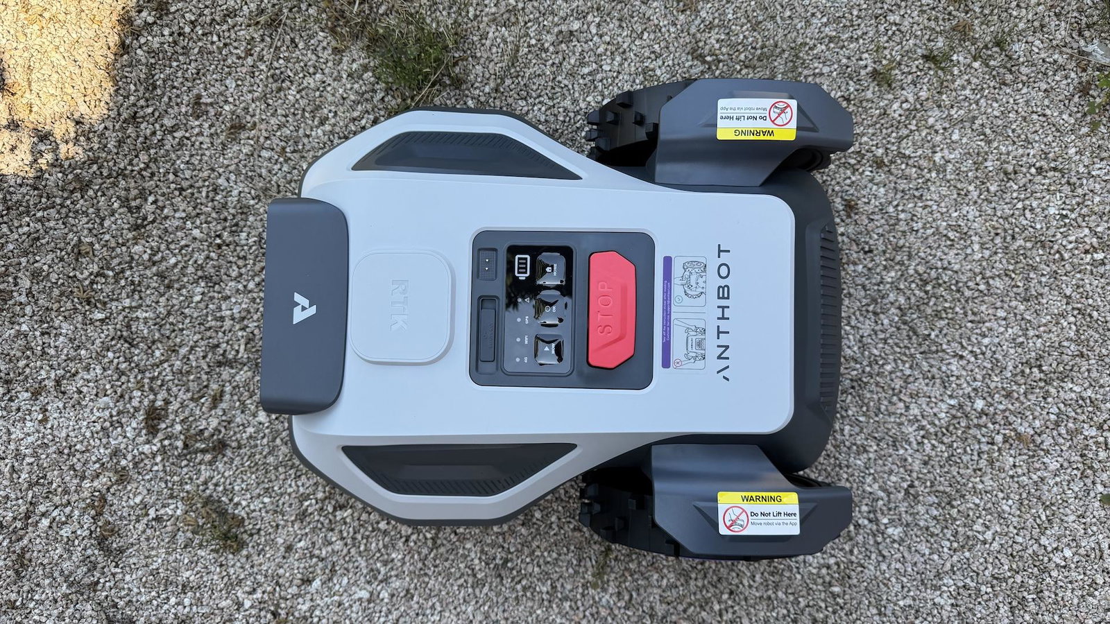

L'Anthbot M9 è un robot tagliaerba senza filo perimetrale che si installa in meno di 3 minuti e taglia fino a 120 m2 all'ora. La navigazione RTK satellitare, combinata con la doppia telecamera AI, garantisce una buona precisione nel seguire i bordi e nell'evitare gli ostacoli. Il livello di rumore contenuto a 58 dB lo rende utilizzabile senza disturbare il vicinato, e la pendenza massima di 24° copre la maggior parte dei giardini collinari residenziali.

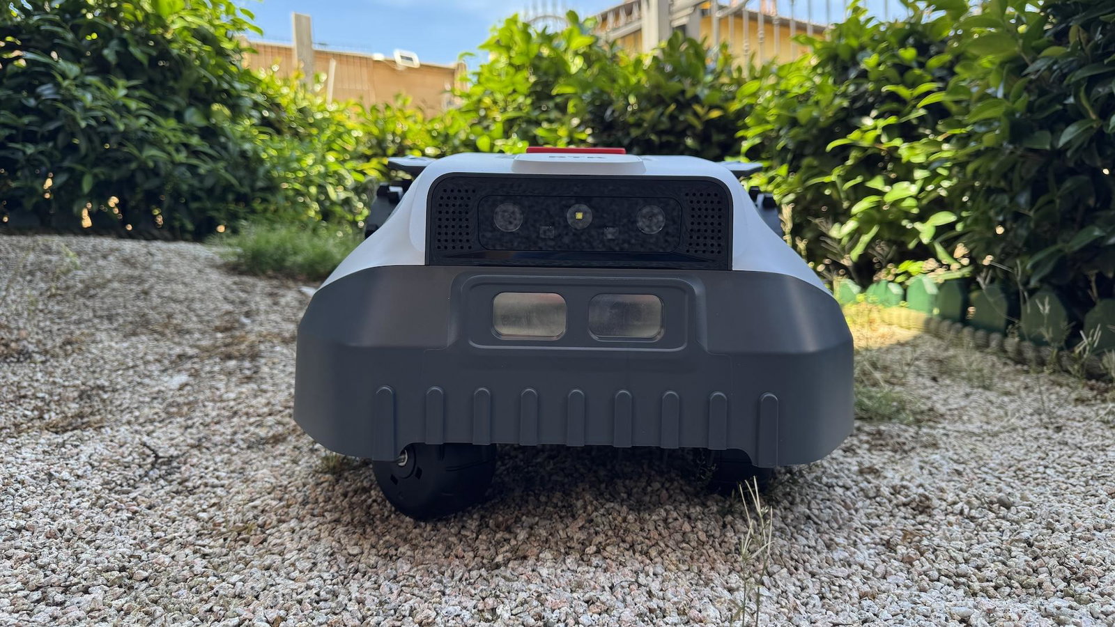

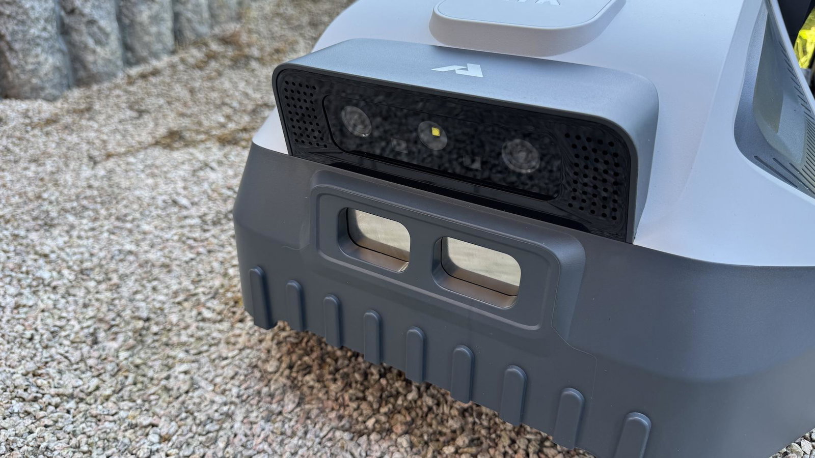

L'Anthbot M9 adotta un approccio multisensore alla navigazione che combina tre tecnologie distinte. Il cuore del sistema è un'antenna RTK satellitare multi-banda che dialoga con le costellazioni GPS in tempo reale, garantendo una precisione centimetrica nel tracciamento del perimetro. A questa si affianca la doppia telecamera AI con tecnologia HDR e campo visivo di 150° che si occupa del riconoscimento degli ostacoli. L'insieme di queste componenti consente al robot di muoversi con sicurezza anche in passaggi stretti fino a 65 cm, una misura che apre l'utilizzo a giardini con layout complessi, sentieri laterali e zone recintate.

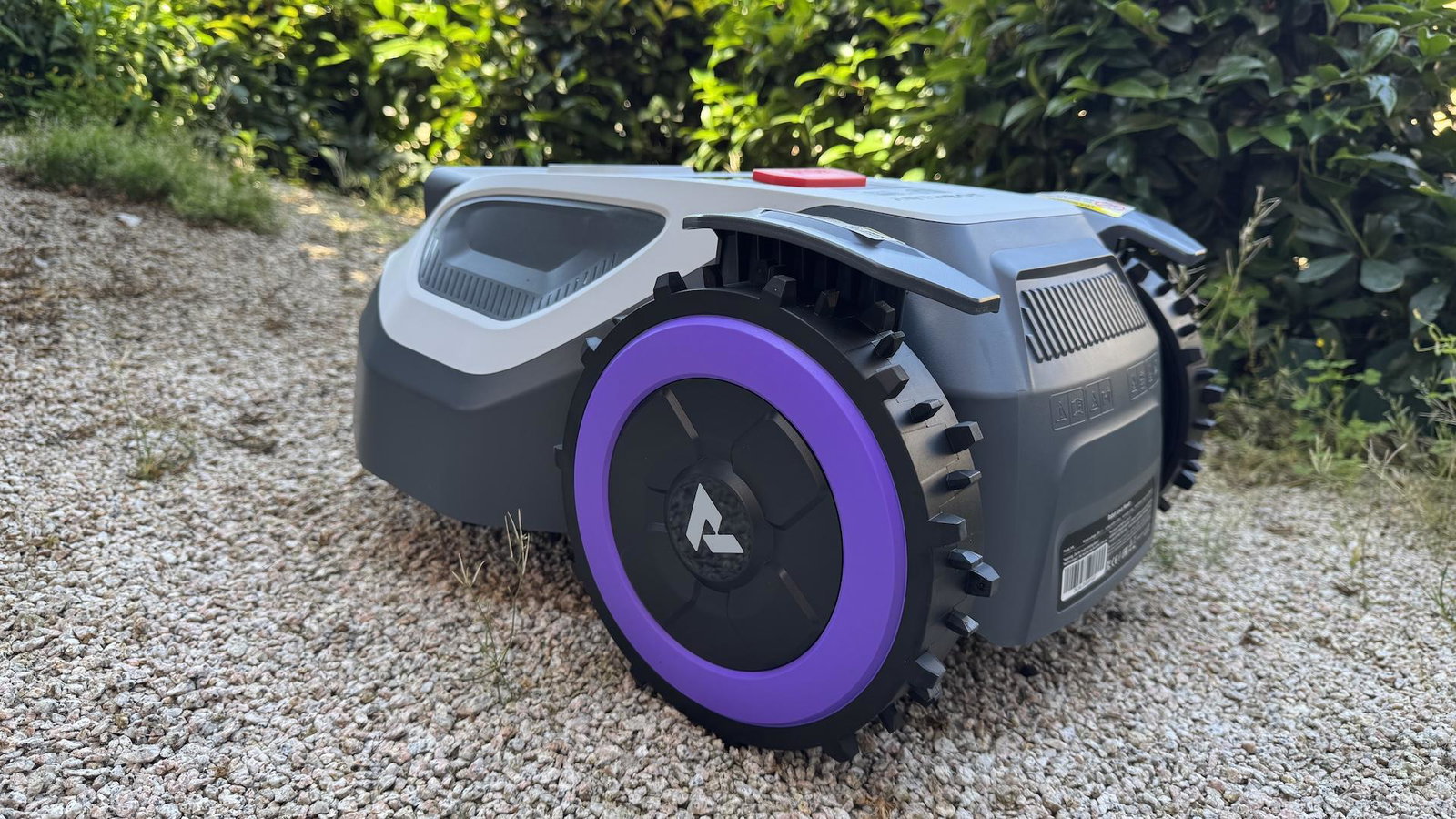

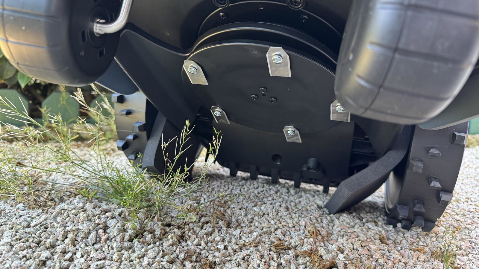

La batteria è da 5000 mAh e alimenta un sistema di taglio composto da 5 lame flottanti disposte su un disco da 20 cm di larghezza. L'altezza di taglio è regolabile tra 3 e 7 cm direttamente dall'app, senza interventi manuali sul robot. La velocità di lavoro dichiarata è di 120 metri quadri all'ora, un dato coerente con la superficie massima consigliata di 1000 metri quadri e quella massima gestibile di 1200 metri quadri. Le pendenze non rappresentano un problema fino a 24°, equivalenti al 45% di inclinazione, un valore sufficiente per la quasi totalità dei giardini residenziali italiani.

Durante le sessioni di taglio abbiamo verificato la precisione ai bordi, che è risultata tra i punti di forza più evidenti del prodotto. Il sistema RTK aggiorna la posizione in tempo reale via satellite, e il risultato è una linea di taglio che segue fedelmente il perimetro impostato, con scarti minimi rispetto ai bordi fisici del prato. Le telecamere AI intervengono efficacemente nel riconoscimento degli ostacoli fissi, come vasi, arredi da giardino e cordoli, mentre la gestione degli ostacoli mobili, ad esempio giocattoli lasciati sul prato, richiede qualche passaggio in più prima che il robot li aggiri in modo fluido. In condizioni di buona luminosità il sistema visivo funziona in modo affidabile, ma non abbiamo potuto verificare il comportamento in condizioni di scarsa illuminazione o pioggia.
La gestione delle pendenze ha funzionato senza problemi su un tratto del giardino con inclinazione di circa 20°, dove il robot ha mantenuto traiettorie stabili senza slittamenti. Il passaggio tra zone diverse, configurate tramite l'app come aree separate, avviene in modo automatico e senza intervento manuale. Abbiamo impostato 4 zone di taglio con frequenze diverse e il sistema ha rispettato la programmazione per l'intera settimana di test. La larghezza di taglio di 20 cm, però, si fa sentire su superfici più estese: su un'area di circa 800 m² il robot ha impiegato diverse sessioni per completare il lavoro, un limite fisiologico legato al disco di taglio compatto. Il tempo medio di taglio è di 120 mq all'ora.
