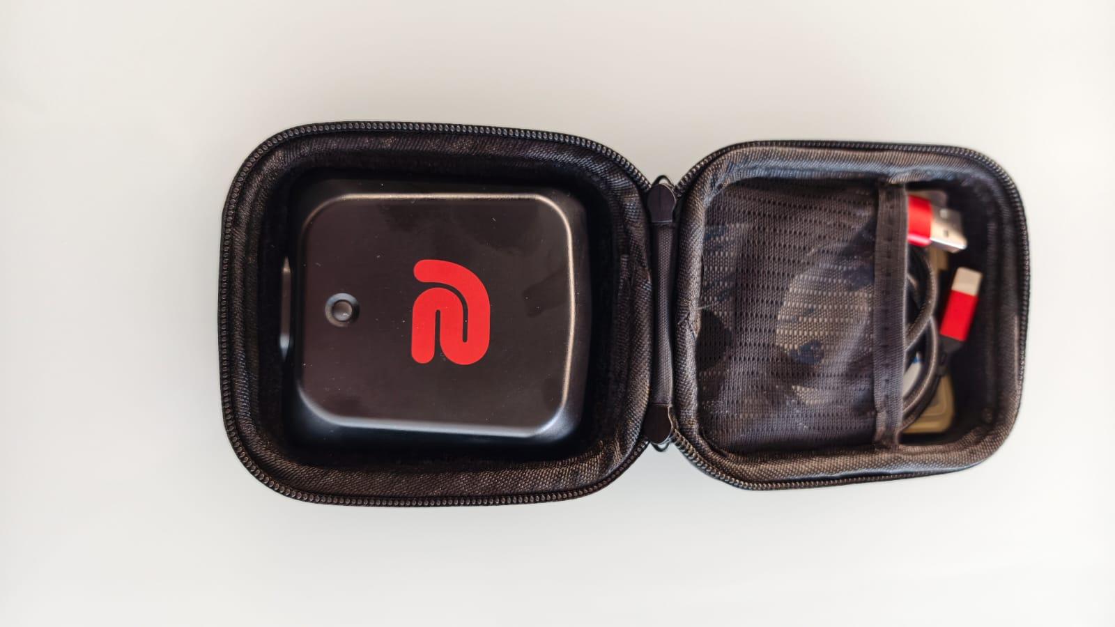

Il RaceBox Mini S non è solo un semplice GPS: al suo interno batte un cuore tecnologico di ultima generazione che lo posiziona ai vertici della categoria. Il ricevitore lavora a una frequenza di 25 Hz, acquisendo dati 25 volte al secondo e garantendo una precisione del 99,5% al centesimo di secondo rispetto ai cronometraggi ufficiali. La connessione satellitare è ultra-stabile grazie al supporto simultaneo di GPS, GLONASS, Galileo e BeiDou, mentre l'accelerometro e il giroscopio ad alta precisione integrati offrono telemetrie dettagliate su ogni aspetto della dinamica del veicolo.
La batteria LiPo da 1100 mAh assicura oltre 20 ore di utilizzo continuo, più che sufficienti per coprire un'intera giornata in pista. La vera novità della versione "S", però, è la memoria interna, che permette di registrare fino a 2 ore di dati a 25 Hz senza dover tenere il telefono a bordo.

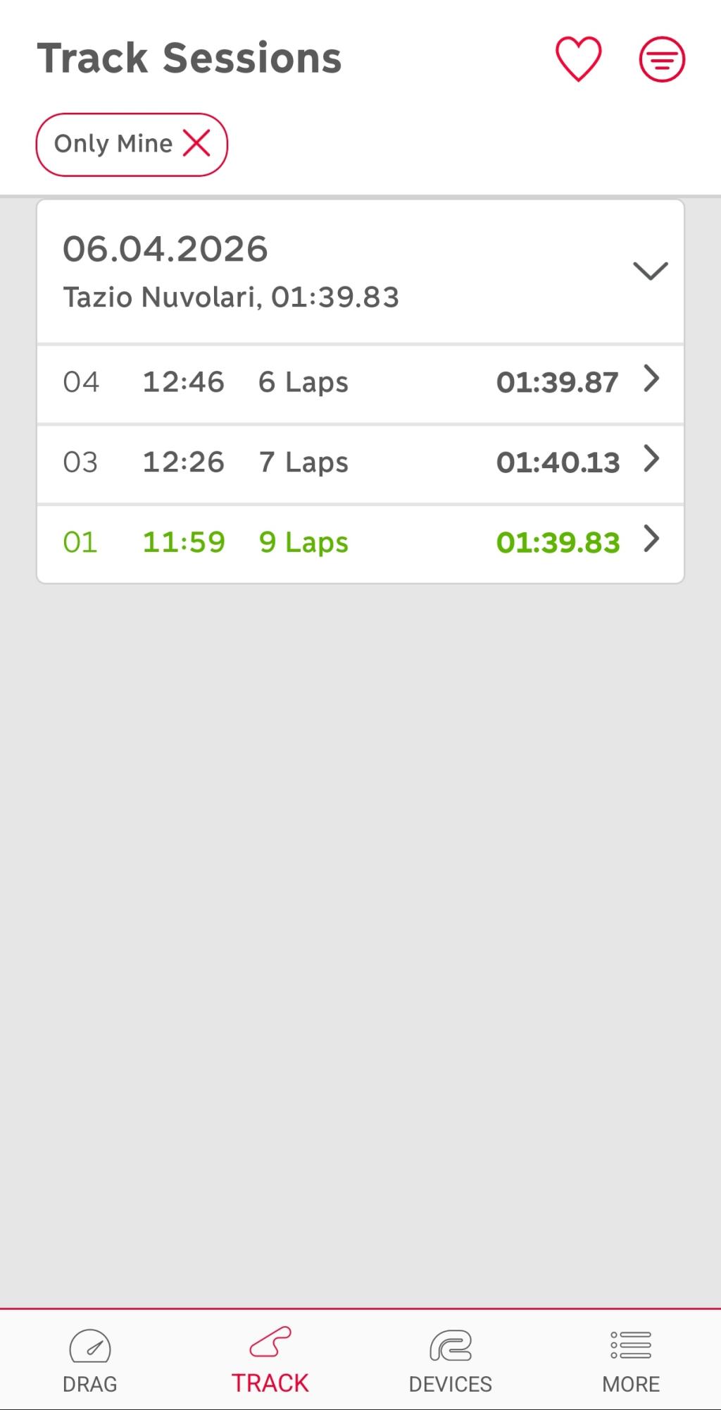

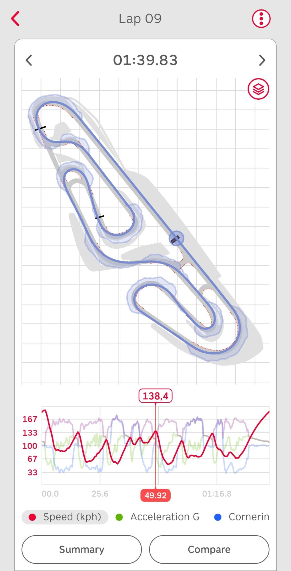

Il primo impatto è stato estremamente positivo. Dopo l'accensione, il collegamento con lo smartphone tramite Bluetooth 5.2 è praticamente istantaneo. Una volta selezionata la pista (il database è vastissimo), il dispositivo prende il controllo: la connessione è rimasta granitica per tutta la sessione, senza perdere un solo passaggio sul traguardo.

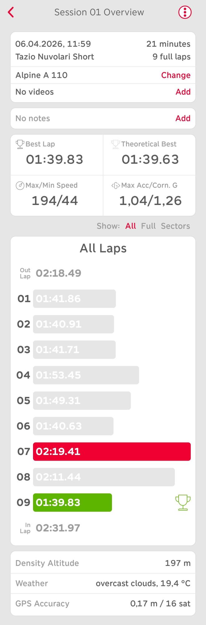

In un'auto come l'Alpine A110, dove ogni dettaglio conta per limare il decimo, il RaceBox Mini S si è rivelata uno strumento di analisi formidabile. L'app permette di visualizzare ogni singolo giro e analizzarlo settore per settore. Una funzione utilissima è il calcolo del Miglior Tempo Teorico: sommando i migliori settori parziali di ogni giro, il sistema mostra chiaramente qual è il potenziale reale del pilota e della vettura.

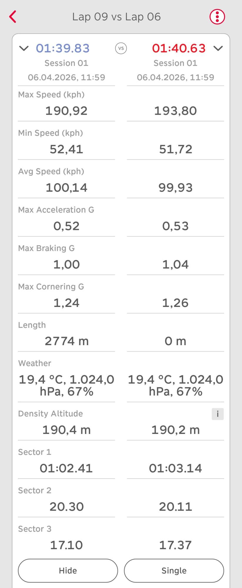

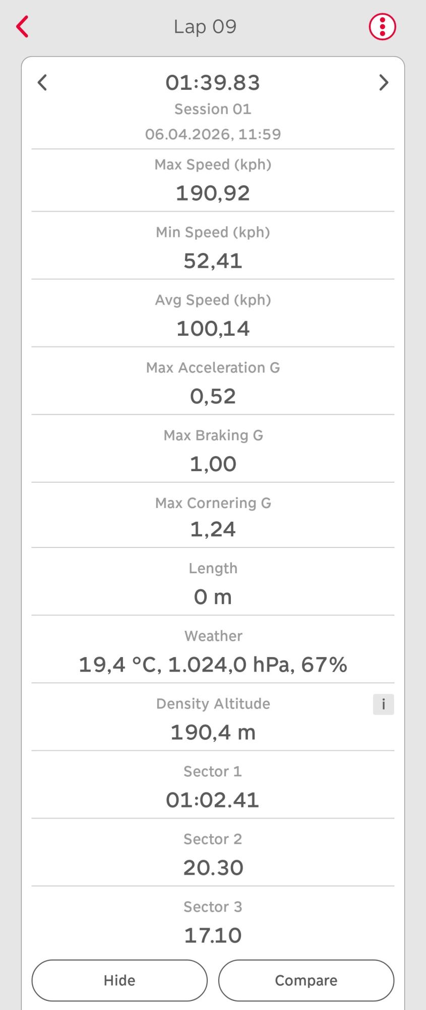

Non si tratta solo di tempi sul giro. Per i più smanettoni (ma anche per chi vuole semplicemente migliorare la tecnica di guida), la RaceBox Mini S offre un confronto diretto tra due giri, mettendo in evidenza velocità massima, minima e media, oltre all'accelerazione e alla frenata massima espresse in G, un dato fondamentale per capire quanto si sta effettivamente sfruttando il grip della vettura. Il dispositivo è inoltre compatibile con app di terze parti come RaceChrono e permette l'esportazione dei dati per analisi approfondite su PC.

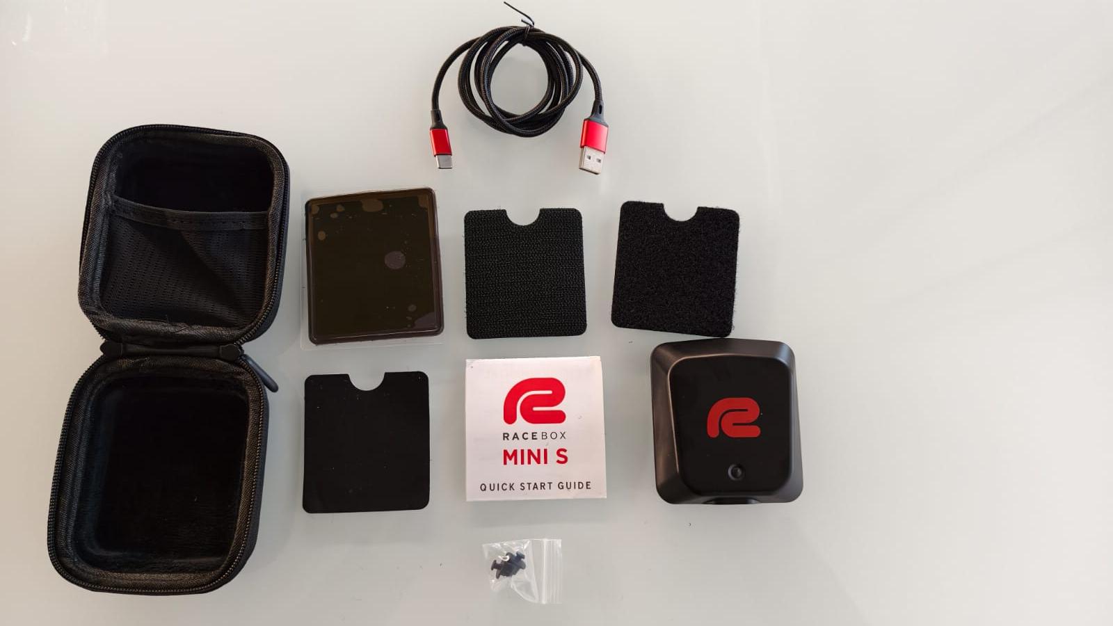

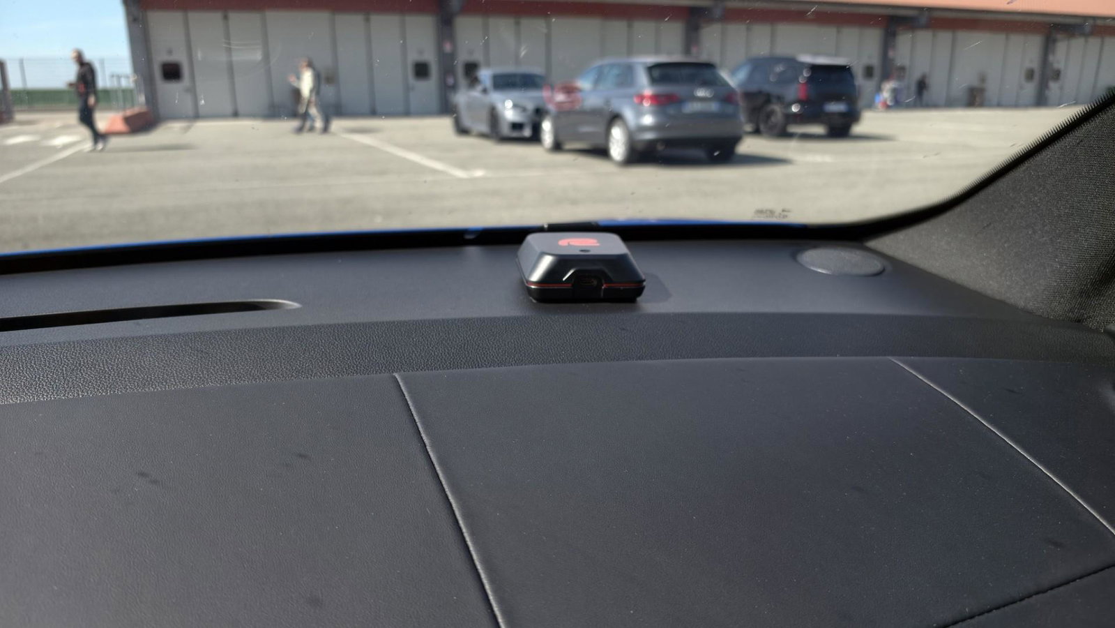

La seconda pecca riguarda il fissaggio. Per la massima precisione, il dispositivo va posizionato sotto il parabrezza. Abbiamo utilizzato l'adesivo con velcro in dotazione per attaccarlo al cruscotto, lasciandolo asciugare per tre giorni. Tuttavia, sotto il sole cocente (nonostante fosse solo inizio aprile), la colla dell'adesivo ha ceduto: provando a staccare il dispositivo dal velcro, l'intero supporto si è sollevato dalla plancia. Al momento non abbiamo trovato alternative valide che non facciano muovere il dispositivo o non rischino di segnare o rovinare gli interni dell'auto.
