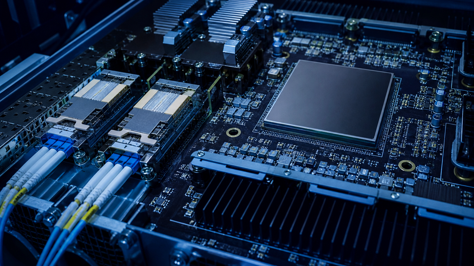

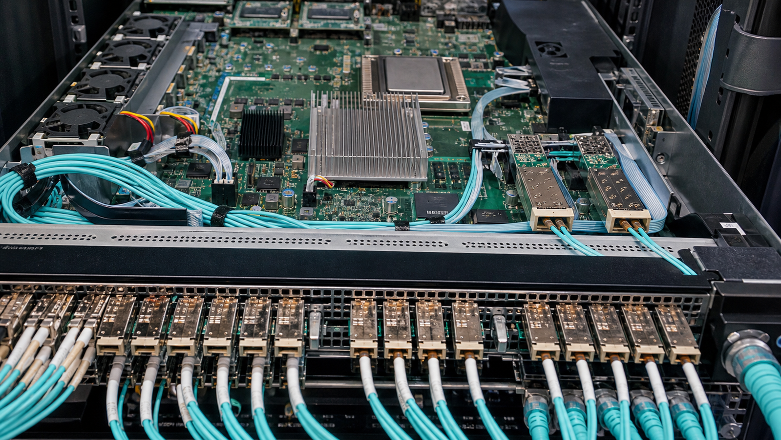

In un sistema tradizionale, il transceiver sul pannello frontale si trova a circa 15-30 centimetri dall'ASIC dello switch. Il segnale elettrico deve attraversare la scheda e viene corretto da un processore digitale, il DSP. Questo componente assorbe tra 6 e 8 watt sui 14-17 watt complessivi di un tipico modulo da 800G.
Le CPO portano il motore ottico a pochi millimetri dall'ASIC, montandolo sul medesimo substrato del package ed eliminando il DSP. Broadcom attribuisce a questa configurazione una riduzione del 70% dell'energia consumata dall'ottica nei suoi switch Tomahawk. I dati presentati da Nvidia per un collegamento da 1,6T indicano invece un passaggio da circa 30 watt a 9 watt per link. I valori provengono da configurazioni dei rispettivi fornitori e non costituiscono automaticamente un confronto omogeneo fra sistemi completi.
Le NPO accorciano a loro volta il percorso elettrico abbastanza da rimuovere il DSP, ma collocano il motore accanto all'ASIC anziché sul suo package. Il modulo si collega alla scheda attraverso uno zoccolo e può essere estratto. L'assemblaggio resta inoltre separato da quello del chip di commutazione, riducendo il numero di componenti che dipendono dalla riuscita di un unico processo di packaging.
Le linear pluggable optics, o LPO, seguono una strada diversa: eliminano il DSP lasciando il modulo sul frontale. Il consumo scende a circa 7-8,5 watt per porta 800G, ma il compromesso riguarda portata e interoperabilità. Per chi prepara una gara, NPO e LPO non sono quindi sinonimi: una avvicina il motore ottico all'ASIC, l'altra conserva la posizione e il formato del transceiver tradizionale.
