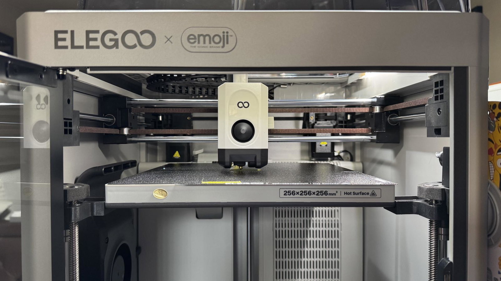

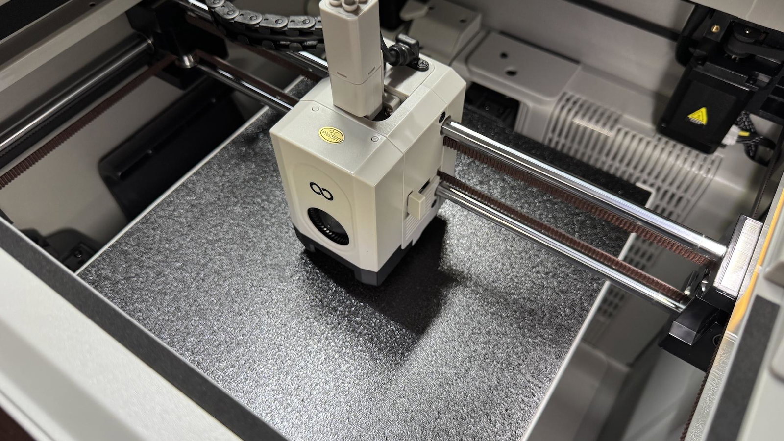

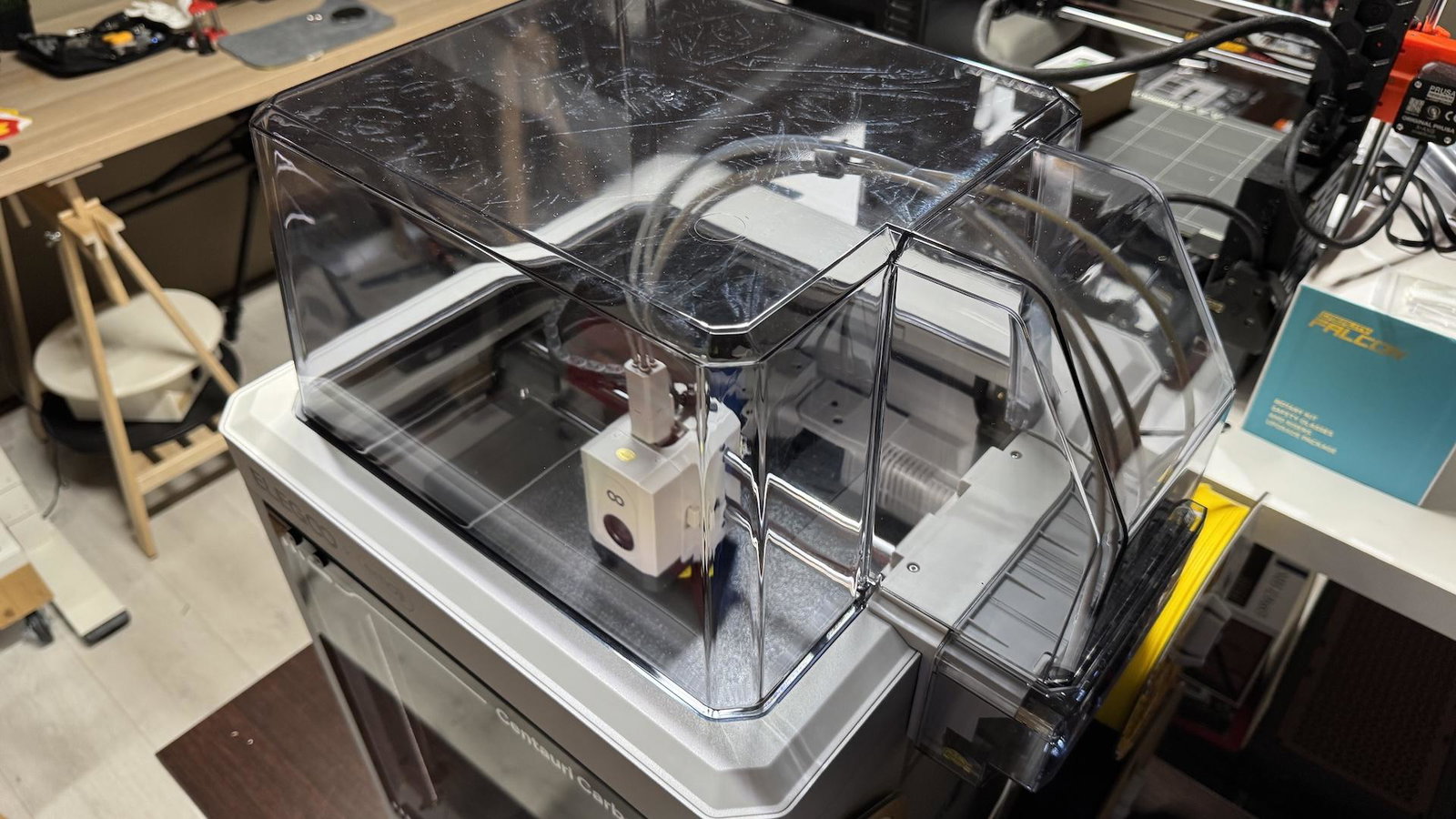

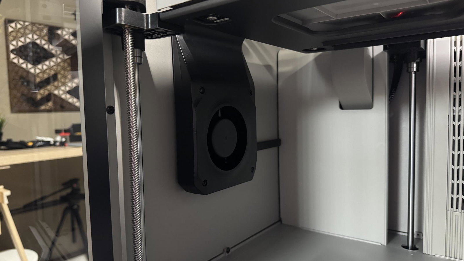

La Centauri Carbon 2 Combo adotta la tecnologia FDM a filamento fuso con cinematica CoreXY racchiusa in una camera chiusa, una configurazione pensata per garantire stabilità termica durante la lavorazione dei materiali tecnici. Il volume di stampa è di 256 × 256 × 256 mm, mentre le dimensioni complessive della macchina sono pari a 500 × 480 × 743 mm per un peso di 19,35 kg. Si tratta quindi di un corpo robusto, lontano dalla leggerezza delle FDM aperte entry-level, e questa massa contribuisce alla rigidità strutturale necessaria per le velocità elevate.

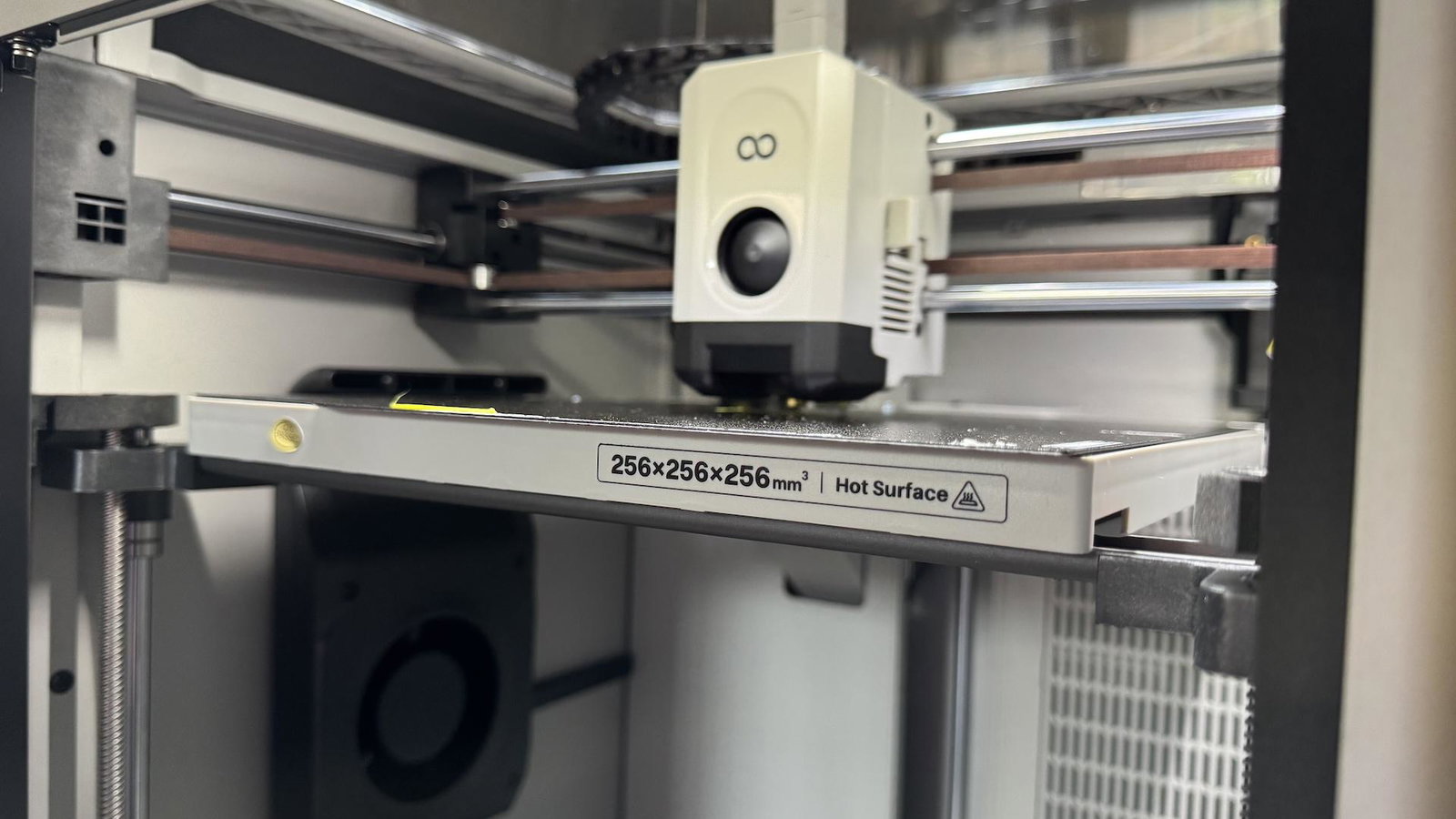

Il cuore del sistema di estrusione è un ugello standard da 0,4 mm in acciaio temprato, capace di raggiungere i 350 °C. La scelta del materiale dell'ugello non è casuale, perché l'acciaio temprato resiste all'usura provocata dai filamenti abrasivi come quelli caricati in fibra di carbonio o vetro. Il piano riscaldato arriva a 110 °C ed è un piatto PEI bifacciale: un lato texturizzato adatto ad ABS, PLA e TPU, e un lato definito "cool plate" pensato per il PLA con temperature attorno ai 30 °C. Il diametro del filamento gestito è quello standard da 1,75 mm.

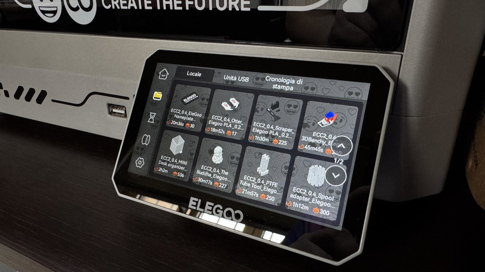

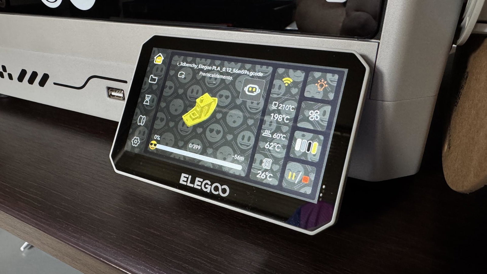

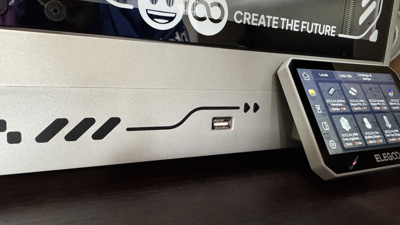

Sul fronte delle prestazioni dichiarate, la velocità massima raggiunge i 500 mm/s, con un'accelerazione che arriva fino a 20.000 mm/s² e un valore di default di 10.000 mm/s². Il produttore consiglia però 250 mm/s come velocità di riferimento per stampe di qualità, indicazione che chiarisce la natura del picco massimo. L'interfaccia è affidata a un touchscreen capacitivo da 5 pollici, mentre la calibrazione si appoggia a un sistema di auto-livellamento a 121 punti e a una rete di oltre 30 sensori distribuiti nella struttura, dedicati a monitoraggio e taratura automatica.

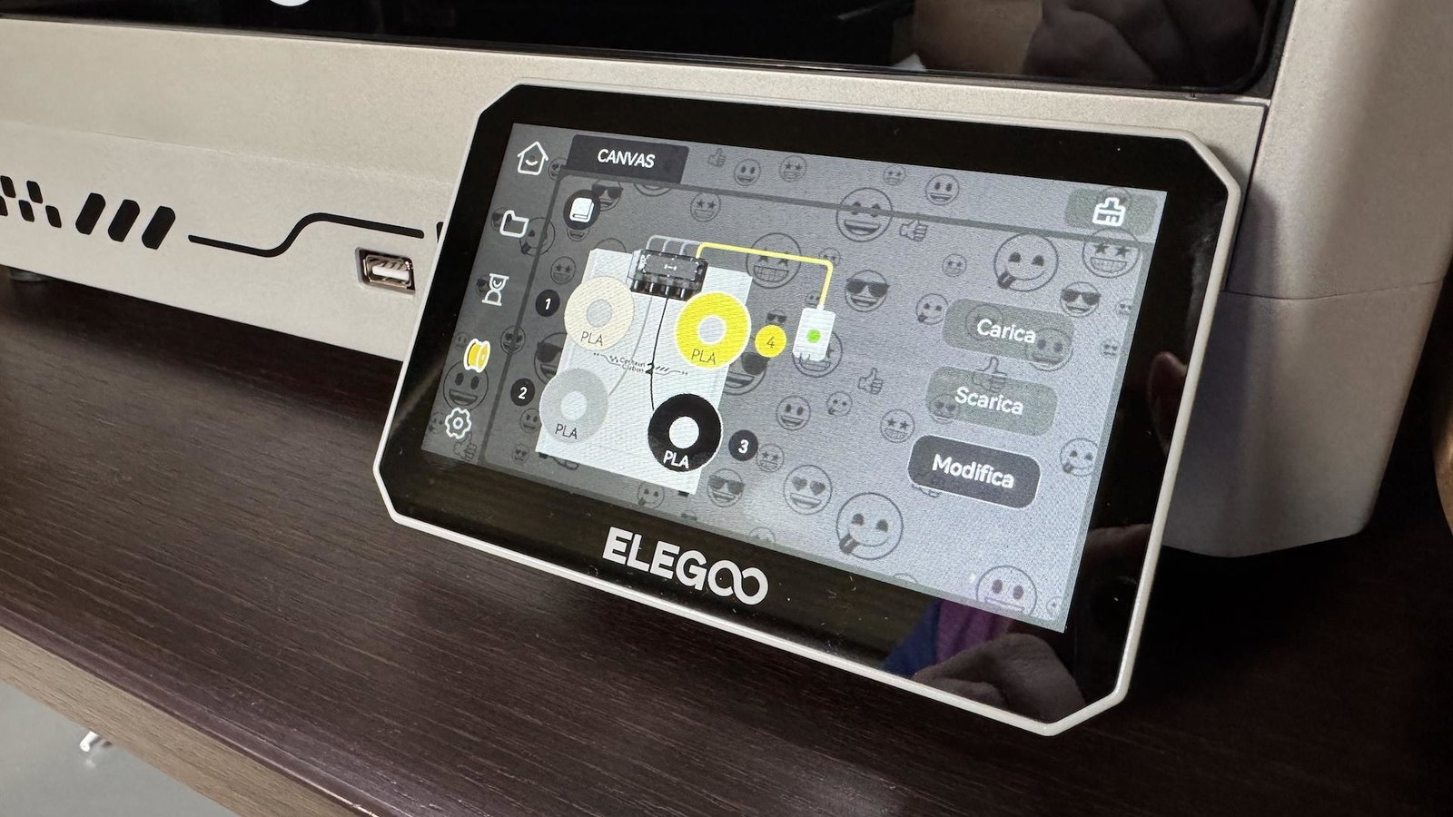

La dotazione si completa con una telecamera integrata dotata di rilevamento AI e funzione time-lapse, un sistema di filtrazione dell'aria con filtro HEPA e carbone attivo, e la connettività via USB e Wi-Fi. La versione Combo integra di serie il sistema multi-filamento CANVAS, che gestisce fino a 4 colori o materiali in ingresso e utilizza tag RFID insieme a sensori intelligenti per riconoscere le bobine e automatizzare i cambi. Lato software, la macchina è supportata ufficialmente da ELEGOO Slicer e OrcaSlicer, con compatibilità per i formati STL, OBJ, 3MF e STEP, oltre all'integrazione con l'app Elegoo Matrix per il monitoraggio remoto.

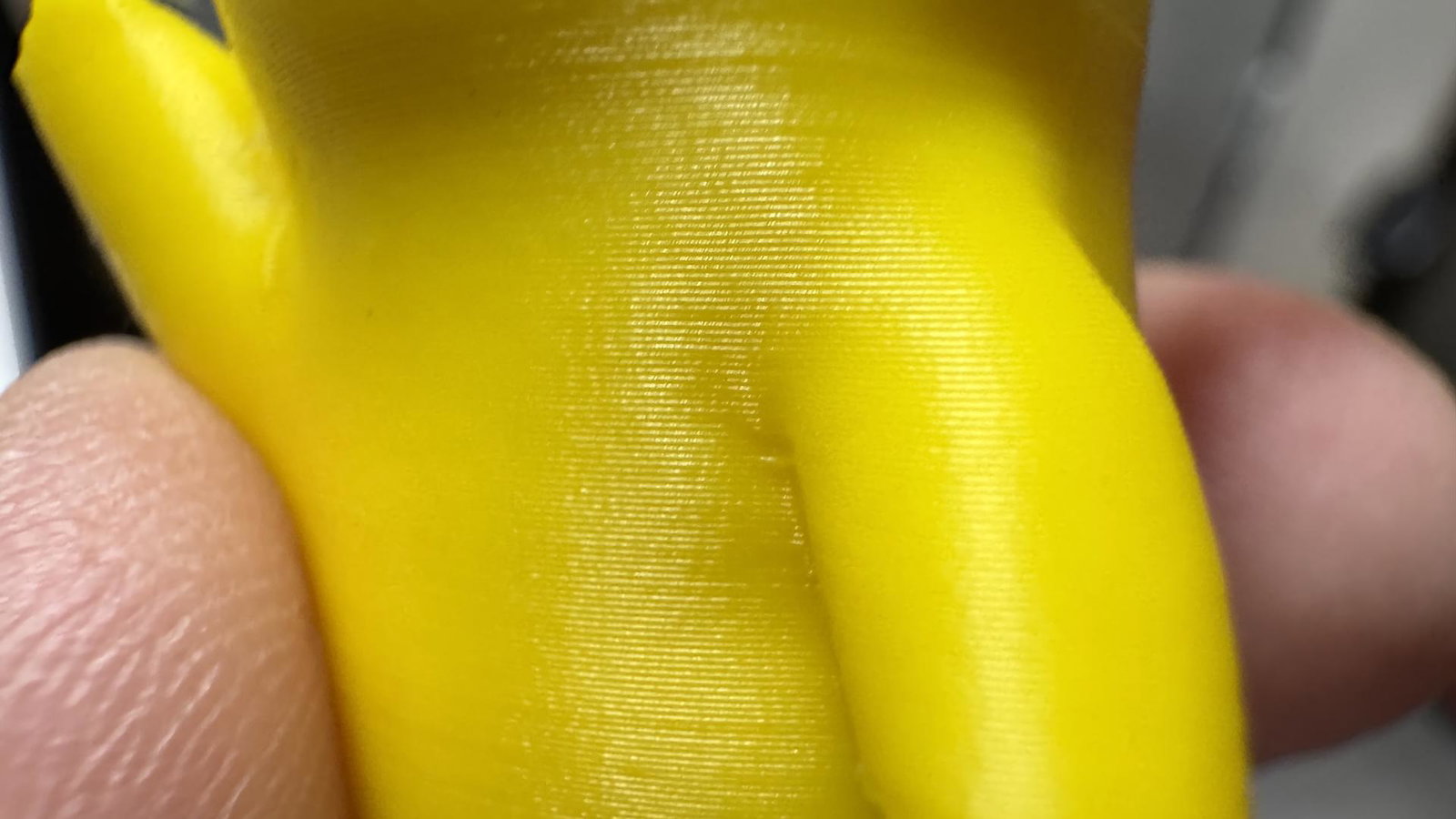

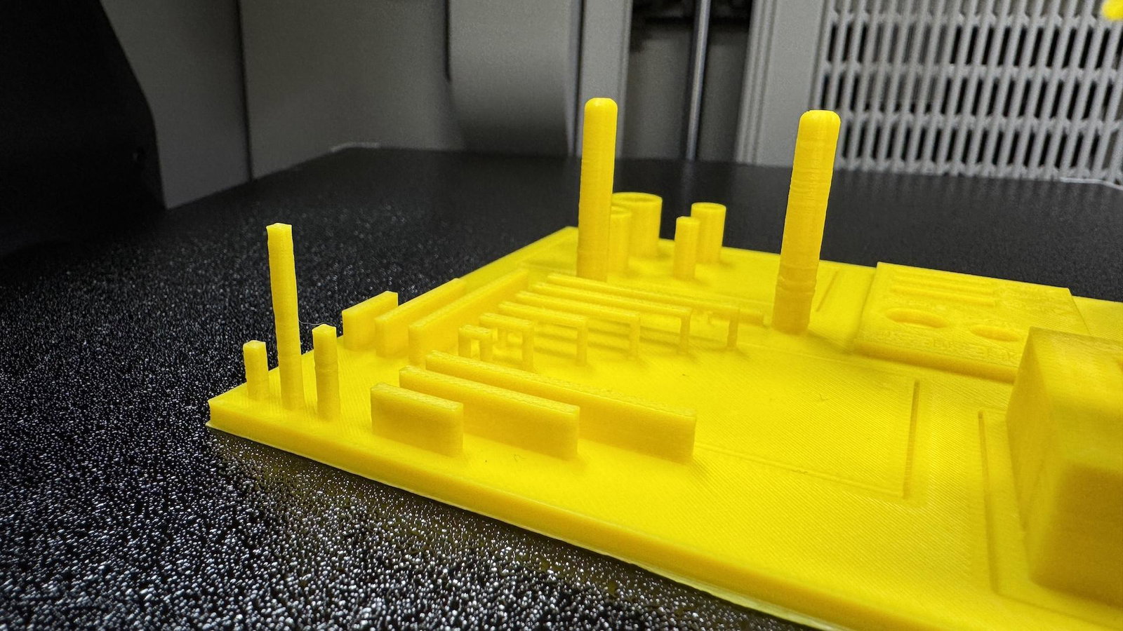

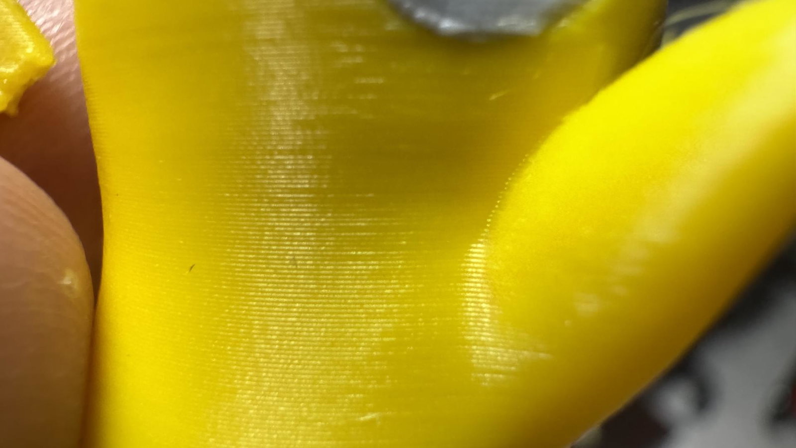

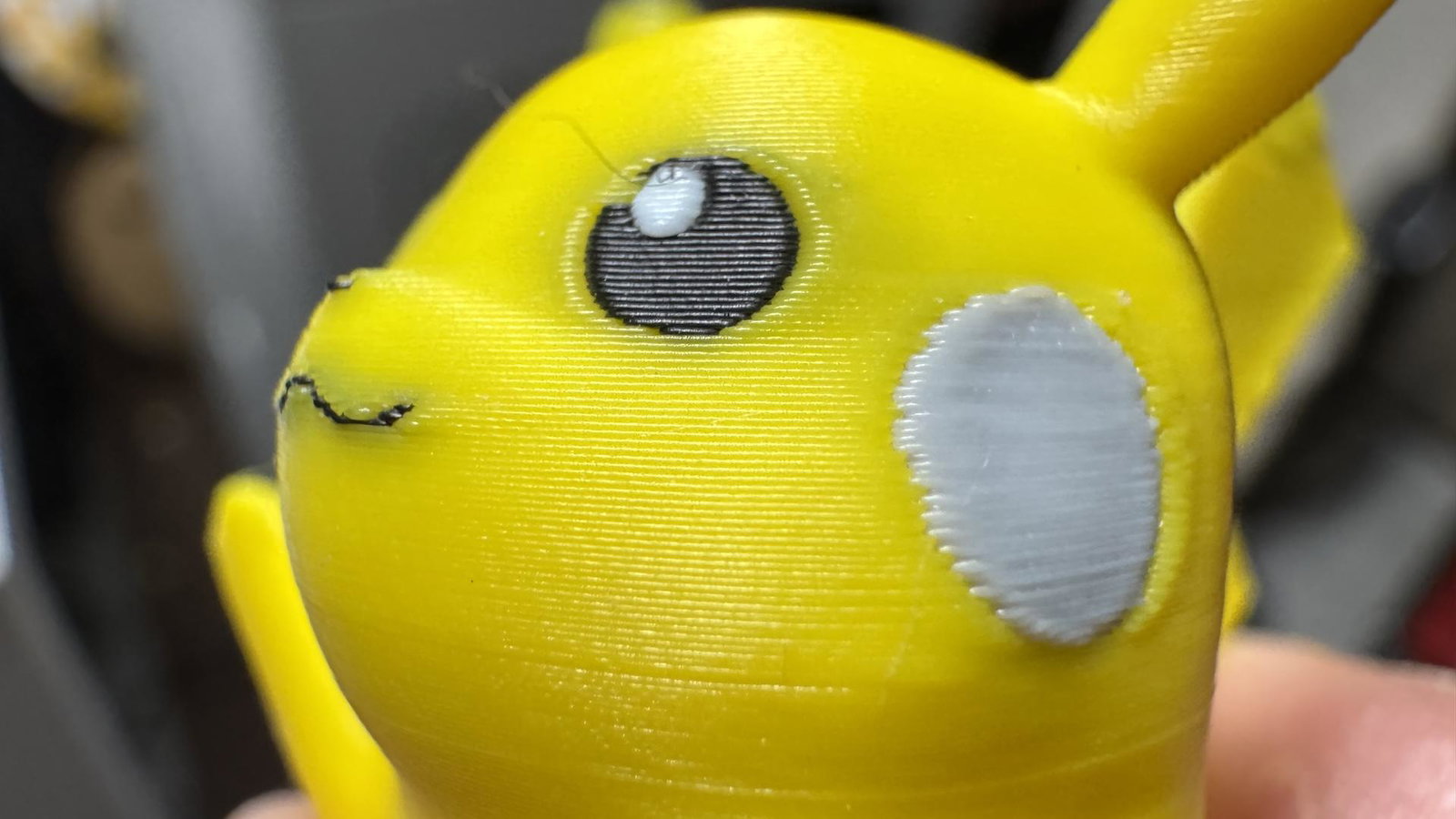

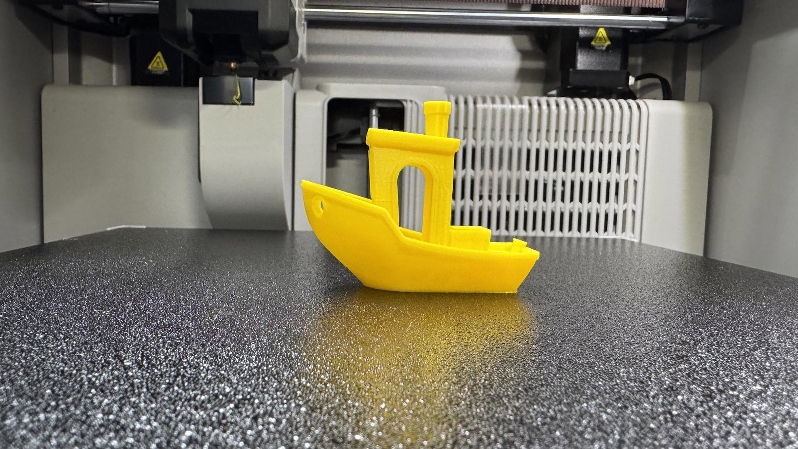

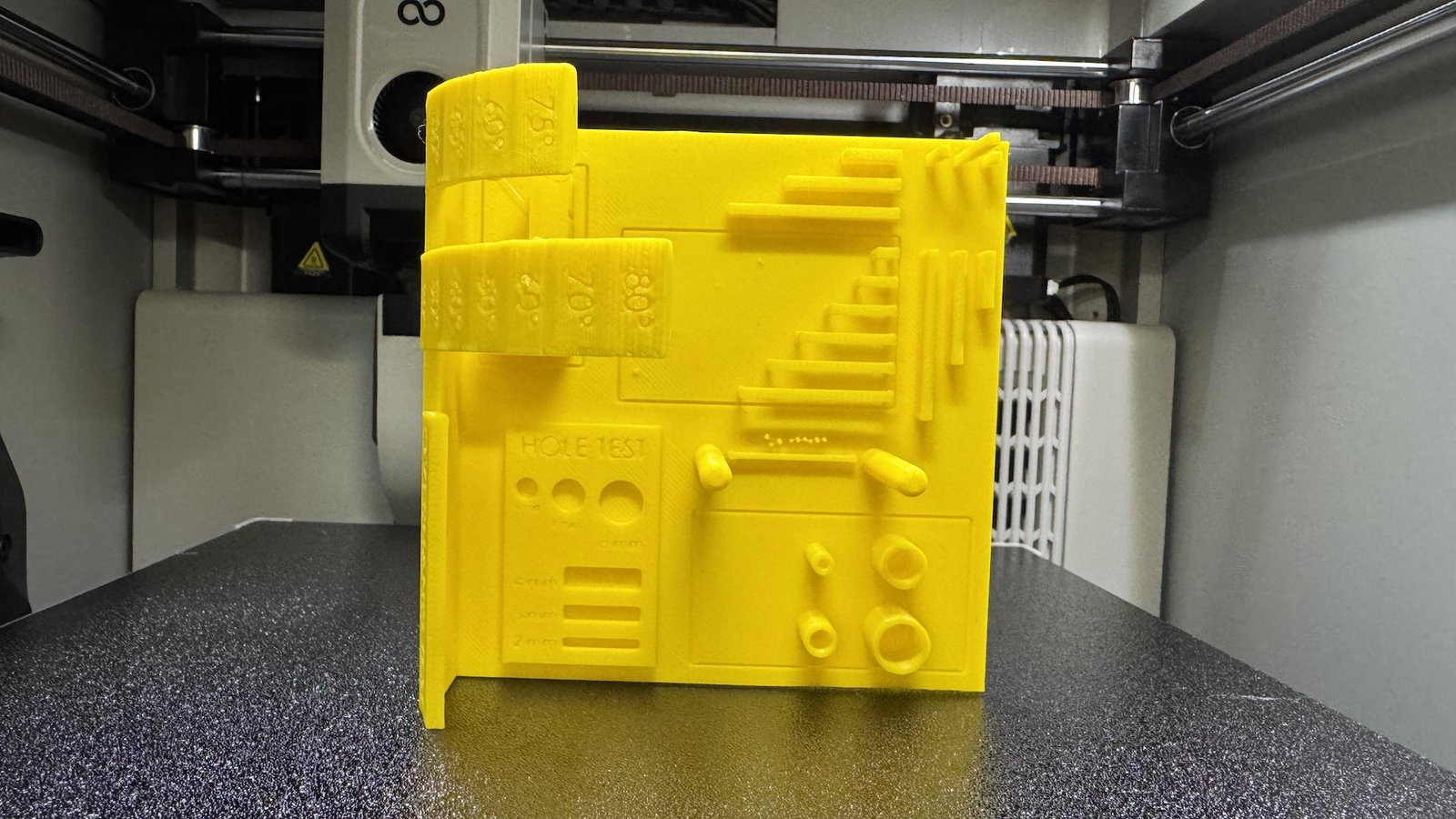

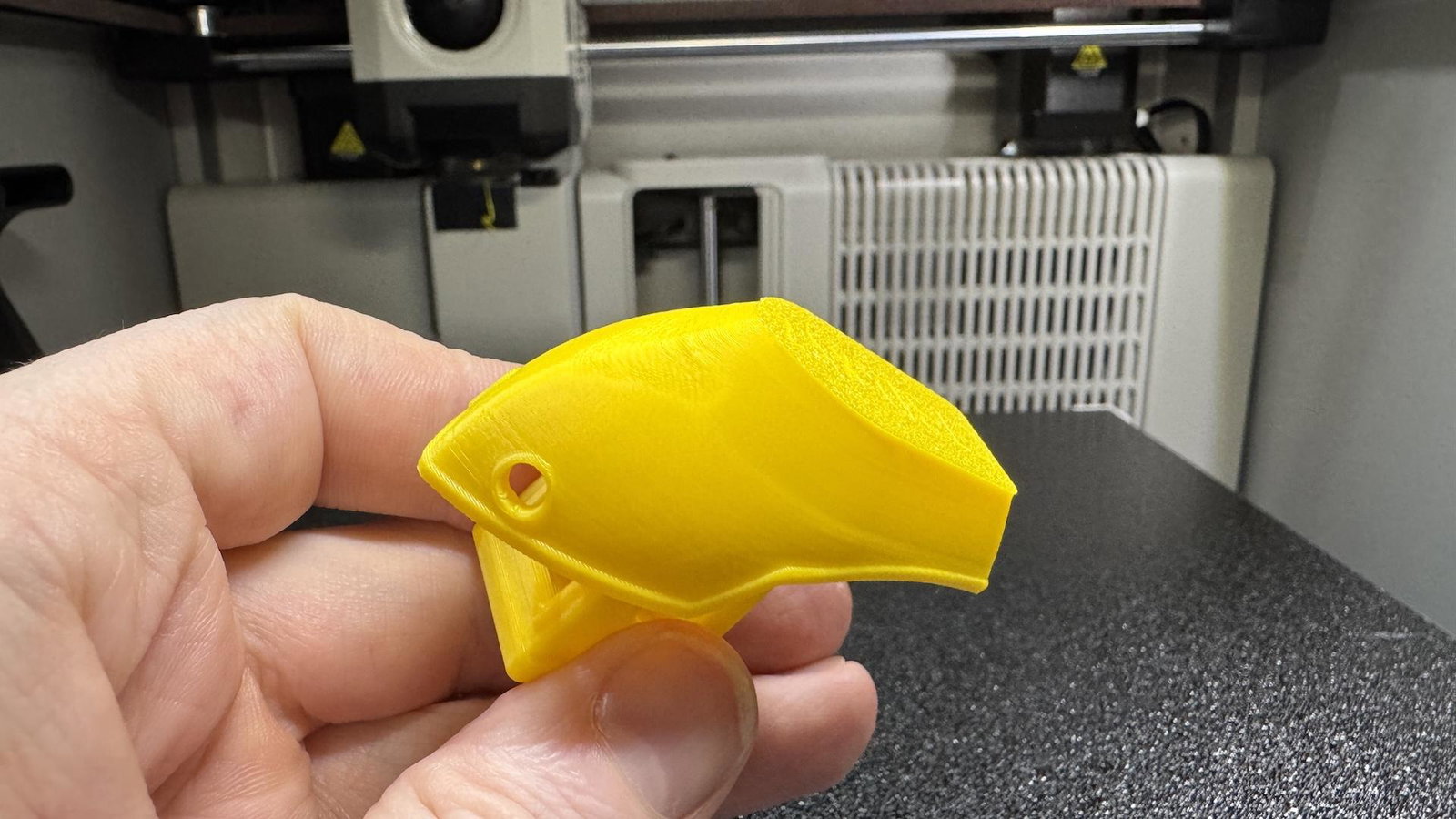

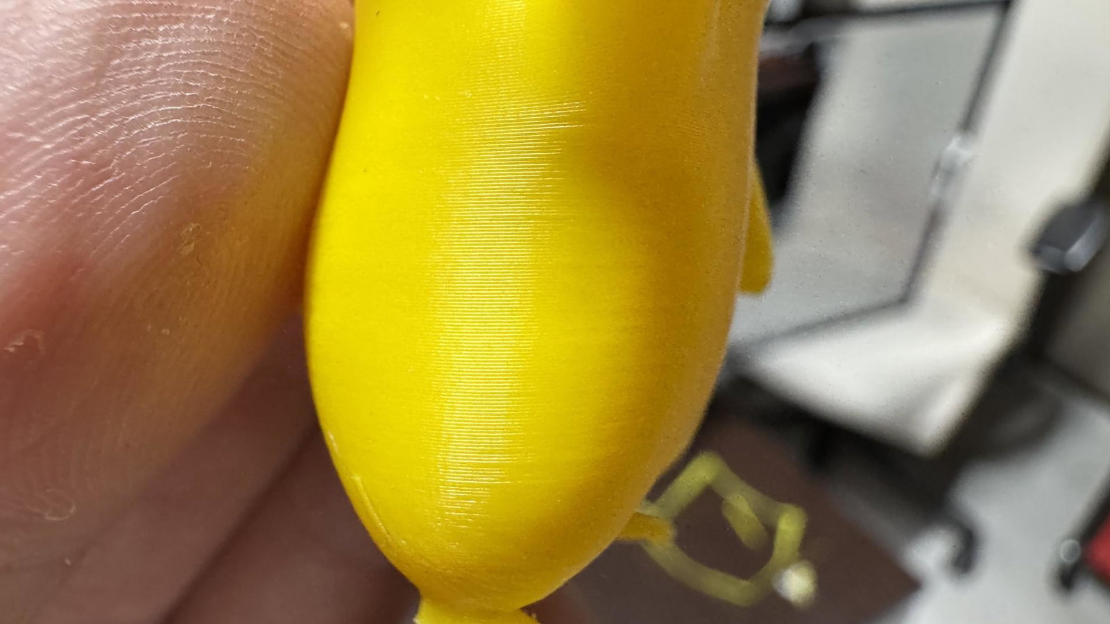

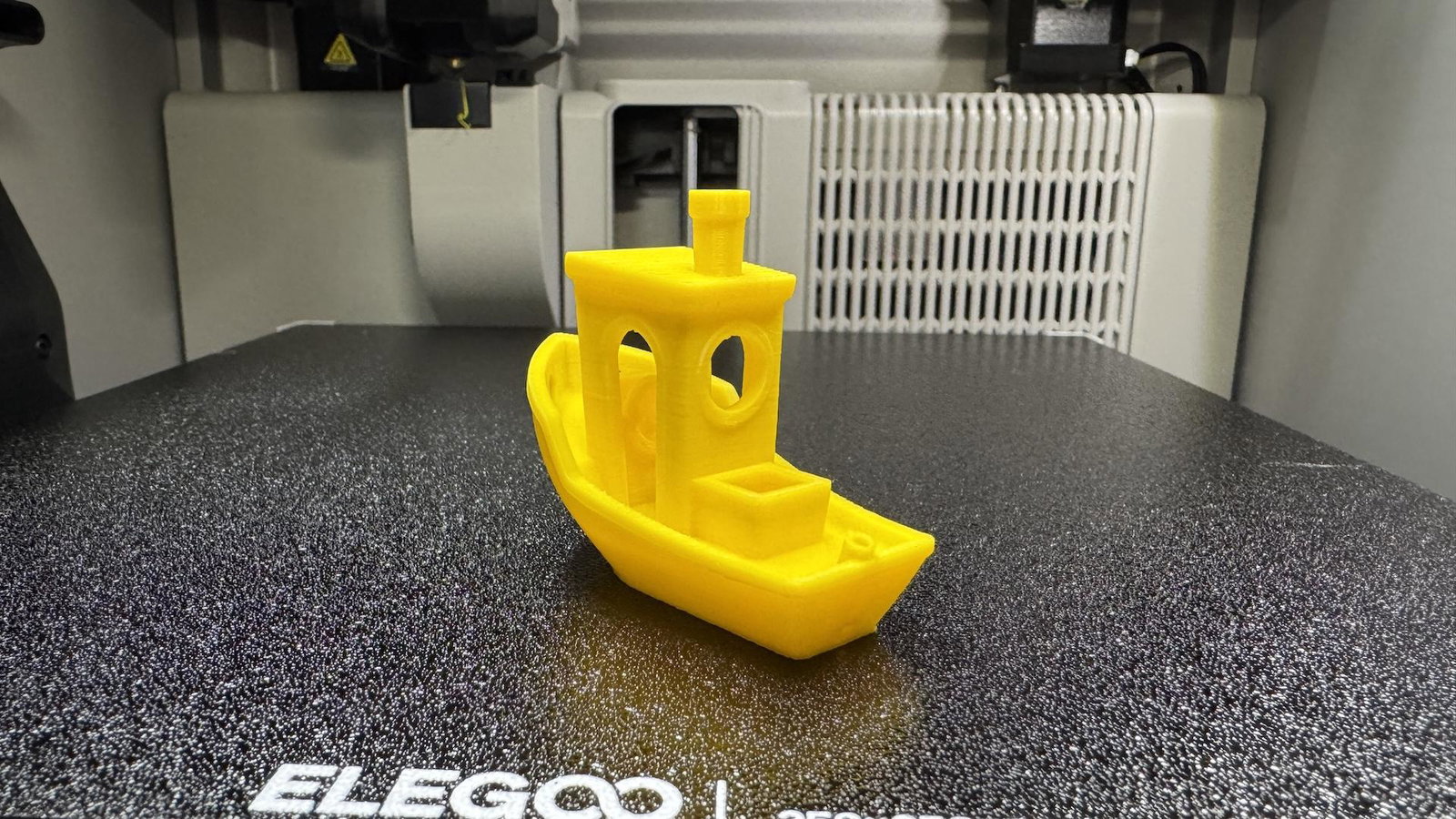

Durante i test abbiamo concentrato l'attenzione su tre aspetti che definiscono il valore reale di una macchina come questa: la gestione dei materiali tecnici, l'efficacia del sistema multicolore e il livello di automazione complessivo. Sul primo punto, l'ugello in acciaio temprato e le temperature raggiungibili confermano la vocazione della stampante verso filamenti caricati e abrasivi. La macchina è in grado di stampare con successo materiali tecnici e caricati in fibra di carbonio, e qui emerge un concetto fondamentale: il limite reale non è quasi mai la meccanica, ma il filamento. La possibilità teorica di arrivare a 500 mm/s resta tale, perché per ottenere risultati puliti con materiali esigenti occorre lavorare a velocità decisamente più basse, vicine ai 250 mm/s suggeriti dal produttore.

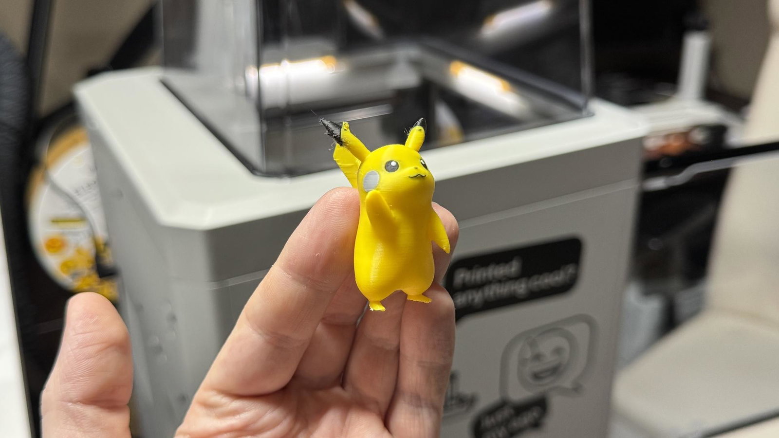

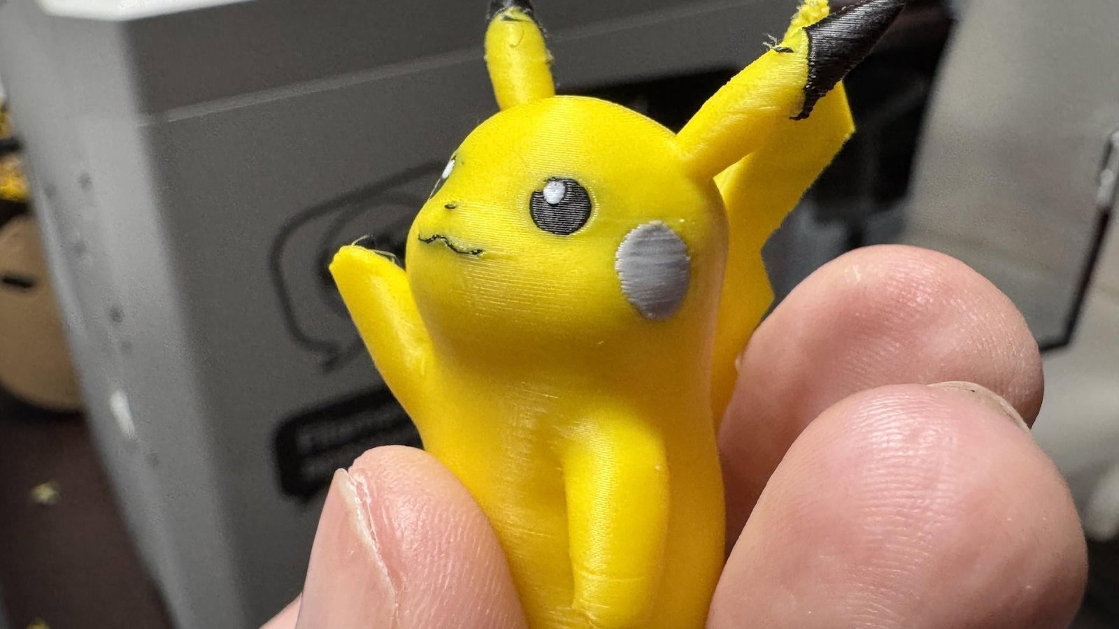

Il sistema multicolore CANVAS rappresenta il valore aggiunto della versione Combo. La gestione fino a 4 colori avviene in modo automatizzato grazie al riconoscimento RFID delle bobine e ai sensori intelligenti, che semplificano l'assegnazione dei materiali e i cambi rispetto alle soluzioni manuali. Questo approccio rende la stampa multicolore accessibile anche a chi non vuole occuparsi della configurazione filamento per filamento. Va però ricordato che il sistema si ferma a 4 colori simultanei, un tetto che per la maggior parte dei progetti domestici e semi-professionali è più che sufficiente, ma che pone un confine preciso per chi sogna composizioni più articolate. Ovviamente dovete considerare i limiti del singolo ugello, che limita la velocità rispetto alle soluzioni con due o più testine di stampa e crea maggiore scarto. Inoltre abbiamo notato l'incompatibilità con alcune bobine di filamento, ad esempio quelle Prusa, che hanno un foro centrale più contenuto e non si infilano fisicamente sui supporti.

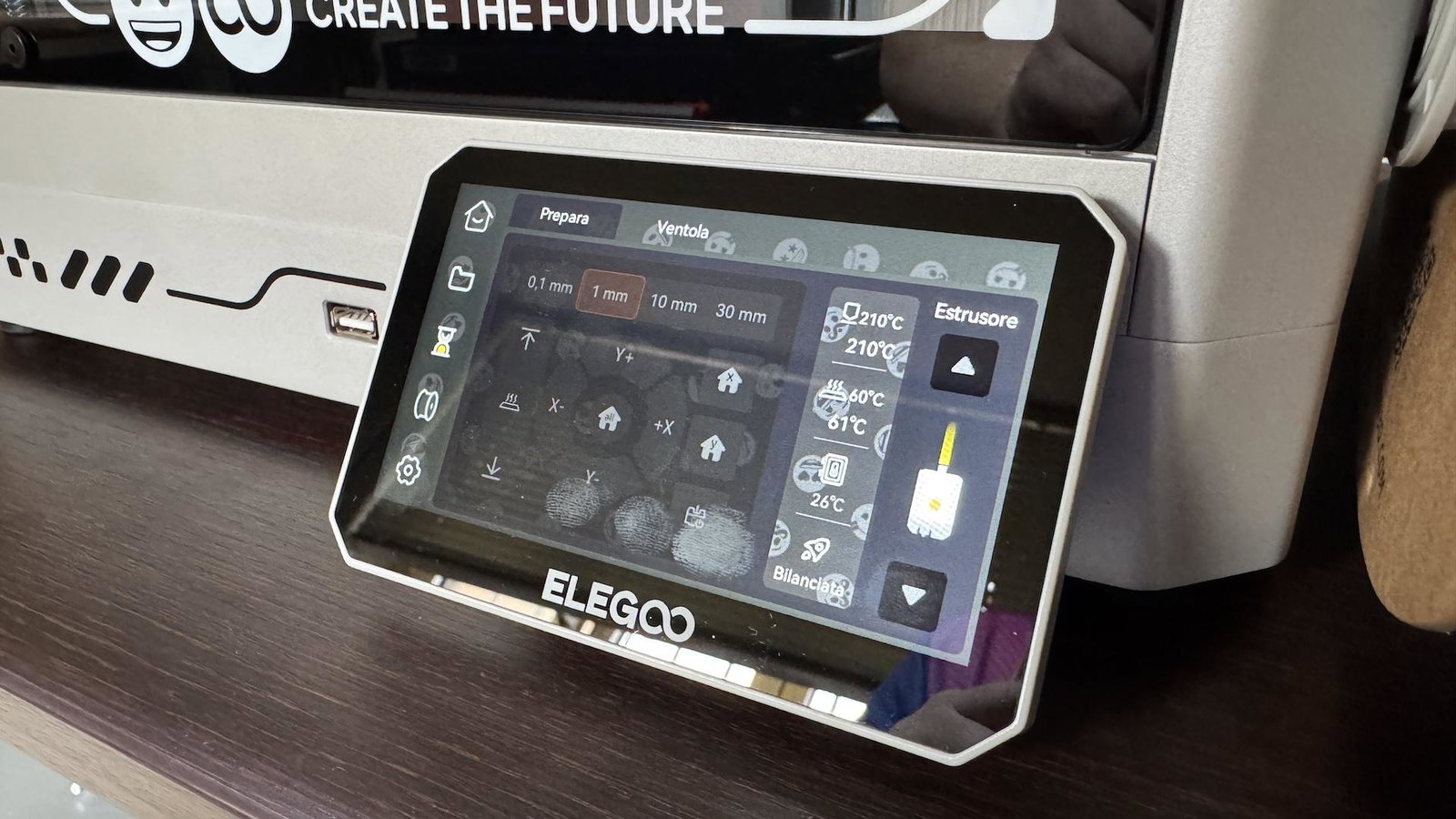

Il grado di automazione è probabilmente l'elemento che colpisce di più nell'uso quotidiano. La calibrazione completamente automatica, che combina il livellamento a 121 punti con la rete di oltre 30 sensori, riduce sensibilmente l'intervento manuale richiesto all'utente. La macchina gestisce in autonomia l'asse Z, il livellamento e le condizioni operative, e questo si traduce in un avvio delle stampe più rapido e meno soggetto a errori. La telecamera integrata con rilevamento AI, unita al monitoraggio via Wi-Fi attraverso l'app Matrix, permette di seguire le stampe lunghe senza presidio costante, un vantaggio concreto quando si lavora con materiali tecnici che richiedono tempi prolungati.
La qualità costruttiva si rivela in linea con le aspettative per la fascia di prezzo. La struttura CoreXY chiusa, la movimentazione su canne lisce, il piatto bifacciale e il touchscreen moderno restituiscono la sensazione di una macchina solida e ben assemblata, soprattutto considerando il posizionamento sotto i 400 euro. La camera chiusa, abbinata al filtro HEPA con carbone attivo, aumenta il comfort durante le stampe con ABS, ASA e materiali caricati, riducendo la dispersione di particolato e composti volatili. Per quanto riguarda la rumorosità, va detto che durante le fasi ad alta velocità una CoreXY chiusa con ventilazione attiva tende a generare un livello sonoro medio, in linea con macchine analoghe della stessa categoria.

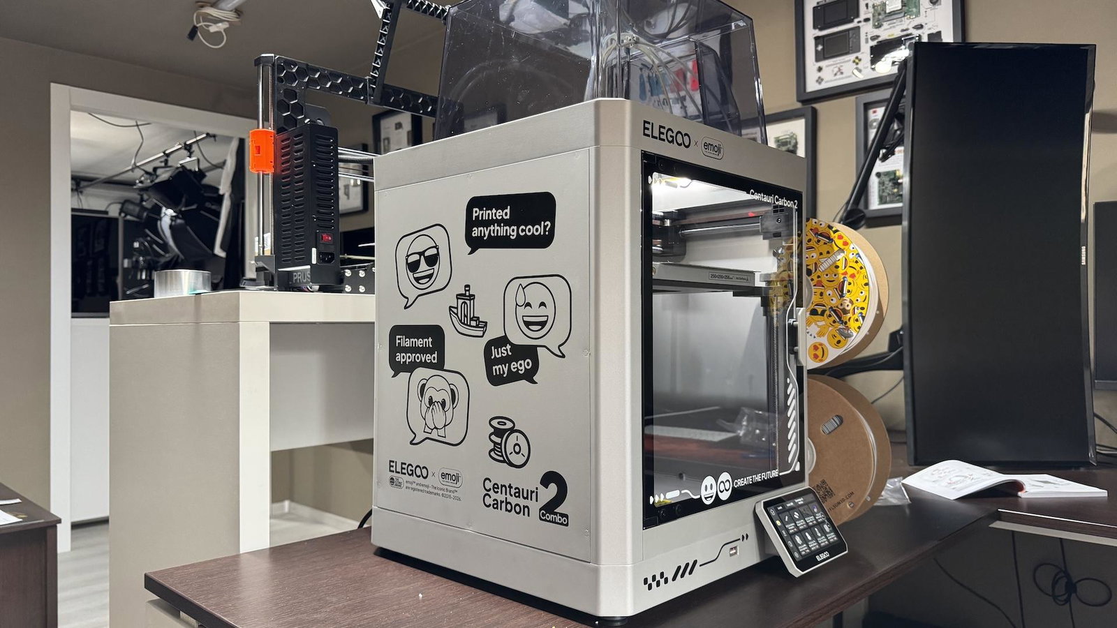

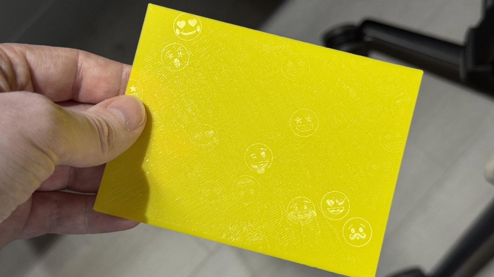

La versione che abbiamo provato, la Emojii Edition, si distingue per un design del case esterno con stencil dedicate, una grafica personalizzata per il menu del touchscreen, e il piatto di stampa, dove la superficie PEI è abbinata a una superficie con effetto olografico dove la superficie viene stampata con delle emojii.
