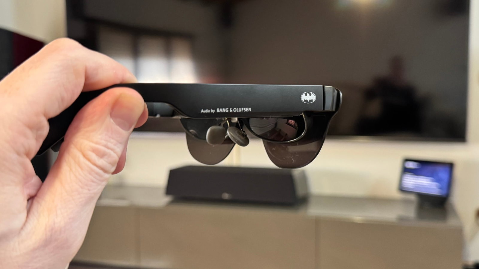

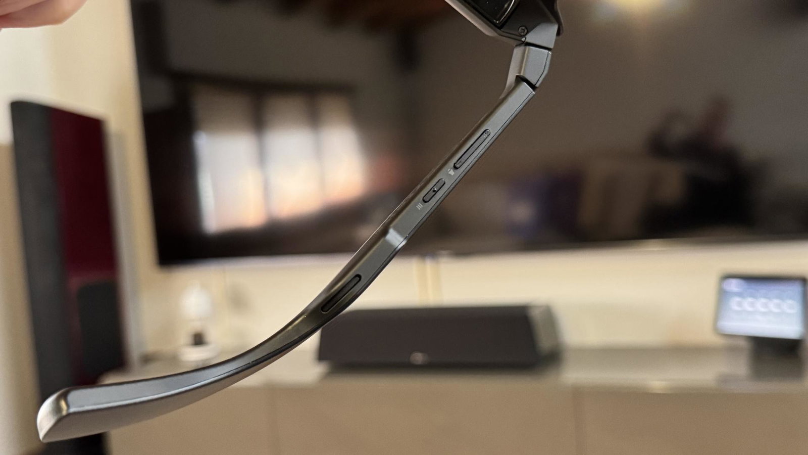

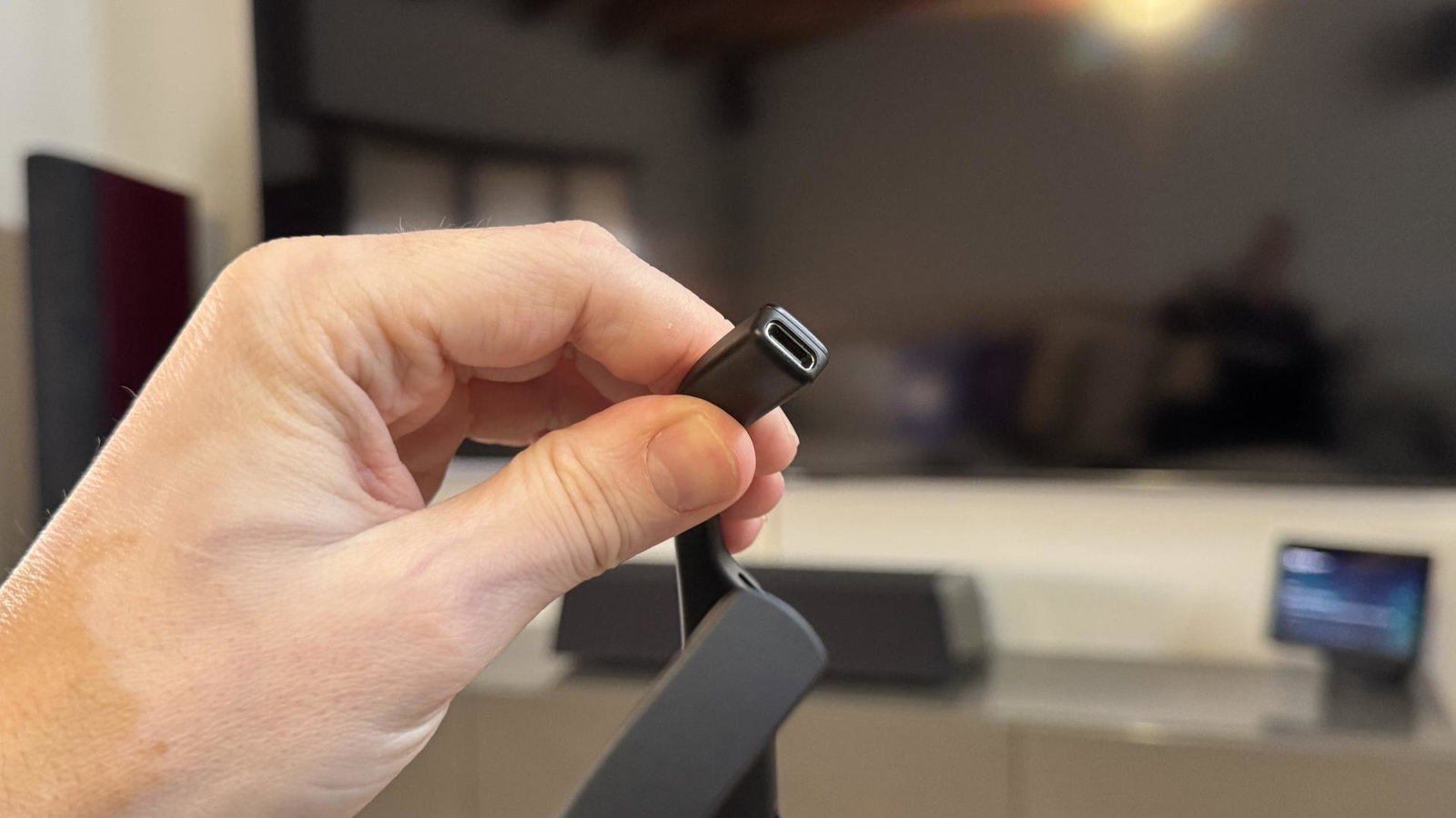

Il comparto audio si compone di 4 unità coassiali co-sintonizzate da Bang & Olufsen, integrate nelle astine. Il sistema offre audio 3D surround e una modalità whisper pensata per ridurre la dispersione sonora verso l'esterno, con una diminuzione dichiarata della perdita audio dell'80% rispetto ai modelli precedenti. Il volume è regolabile su 20 livelli. Il peso è di 76 grammi senza cuscinetti nasali, e la struttura offre regolazioni su 3 posizioni per le astine (verticale e laterale) e 3 posizioni per i cuscinetti nasali (avanti e indietro). La certificazione IPX-5 garantisce resistenza agli schizzi d'acqua. La connessione al dispositivo sorgente avviene tramite USB-C con supporto DisplayPort, in modalità plug-and-play con smartphone, laptop e console.

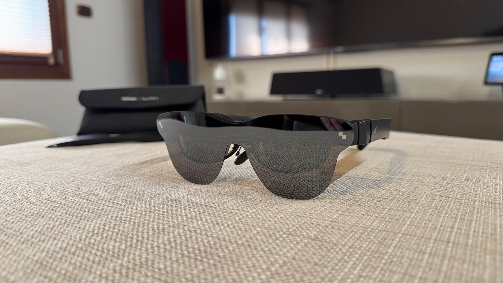

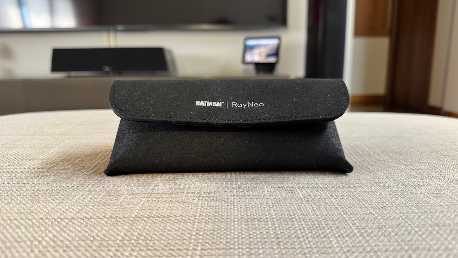

La prima impressione all'apertura della confezione è quella di un prodotto curato: i Rayneo Air 4 Pro hanno un aspetto che ricorda un paio di occhiali da sole leggermente oversize, ma non così vistosi da risultare fuori luogo in un treno o in aereo. Il meccanismo pieghevole è rigido al punto giusto e la custodia rigida inclusa li protegge bene durante il trasporto. Indossarli per la prima volta richiede qualche minuto di regolazione: abbiamo sperimentato con le 3 posizioni delle astine e dei cuscinetti nasali fino a trovare il punto in cui lo schermo virtuale risulta perfettamente centrato davanti agli occhi. Una volta trovata la configurazione giusta, la stabilità è buona anche muovendo la testa, e i 76 grammi si fanno sentire meno di quanto ci aspettassimo. Dopo sessioni di 90-120 minuti, però, un leggero affaticamento sulla radice del naso diventa percepibile, soprattutto per chi non è abituato a portare occhiali pesanti.

L'audio coassiale di Bang & Olufsen convince per la sua qualità, considerando che si tratta di altoparlanti integrati in un paio di occhiali: le frequenze medie sono ben definite, le voci risultano chiare e la spazializzazione 3D surround aggiunge un senso d'immersione che arricchisce l'esperienza cinematografica. La modalità whisper funziona bene a volumi moderati, contenendo la dispersione verso l'esterno in modo efficace. A volumi elevati, però, chi siede accanto può comunque percepire l'audio, e in ambienti rumorosi la mancanza di isolamento passivo costringe ad alzare il volume oltre la soglia di discrezione. Per sessioni in aereo o treno affollato, l'uso di auricolari Bluetooth rimane consigliabile.
La compatibilità plug-and-play ha funzionato senza problemi con laptop recenti e console portatili dotate di uscita video USB-C. Con alcuni smartphone, invece, abbiamo riscontrato la necessità di verificare il supporto DisplayPort Alt Mode della porta USB-C, un requisito non sempre scontato sui dispositivi di fascia media. Quando la connessione funziona, il passaggio dal display del telefono agli occhiali è immediato e senza configurazioni aggiuntive.
