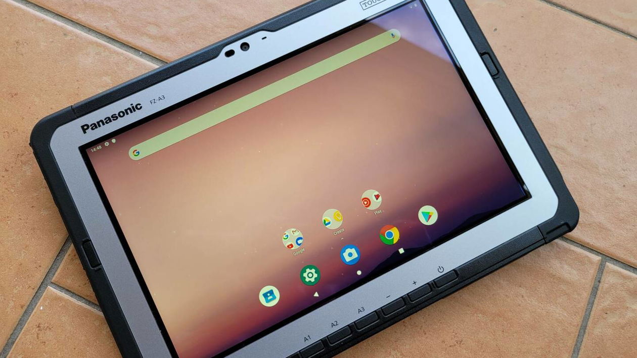

Panasonic TOUGHBOOK A3: un ottimo compagno di lavoro
Panasonic TOUGHBOOK A3 è un tablet che da il meglio di se in ambito lavorativo, con particolari funzioni che lo contraddistinguono rispetto ai concorrenti.

Durante la prova il Panasonic TOUGHBOOK A3 si è comportato da buon tablet medio gamma con una particolare predisposizione all'utilizzo in ambienti di lavoro. L'azienda ha pensato di dotarlo di un set preinstallato di applicazioni utili e di una struttura fully rugged che lo protegge da danni derivati da cadute.
Informazioni sul prodotto
Così come avviene nel panorama smartphone, anche nel mondo dei tablet Android ce n'è per tutti i gusti. Grandi, piccoli, per un utilizzo gaming, di studio e lavoro o per un semplice uso di intrattenimento. Esistono poi diverse tipologie legate all'ambito di utilizzo, come ad esempio quello lavorativo (anche all'aperto) dove c'è bisogno di velocità, affidabilità e una presenza h.24 del dispositivo in qualsiasi condizione, anche con meteo avverso.
Il tablet di cui vi parliamo oggi parte proprio da questa didascalia, è un prodotto carrozzato che non teme cadute e nemmeno le condizioni atmosferiche avverse come pioggia, neve, e vento. Ha la possibilità di cambiare la batteria al volo per non dipendere da una presa di corrente vicina anche quando, per qualsivoglia motivo, non si avesse modo di ricaricarlo. Inoltre è rapido nel suo utilizzo e veloce nell'esecuzione dei comandi.
Il Panasonic TOUGHBOOK A3 misura 196 mm x 272 mm x 16,4 mm ed è unico nel suo genere, catalogato dall'azienda come adatto all'utilizzo in ambiti di sicurezza pubblica e privata. E' chiaro come gli si possa dare anche un'impronta di utilizzo generica ma le imprese sapranno come usarlo, prestandosi ad essere usato sia in luoghi chiusi che all'aperto.
Possiede una certificazione MIL-STD 801H, ovvero adatto ad essere utilizzato in condizioni estreme come ad esempio posti con ingenti vibrazioni emesse da strumenti di lavoro. Si può anche appendere agli sportelli di mezzi mobili e fissi per essere sempre a portata di mano e se cadrà resisterà senza riportare danni fino a 1,5 metri di altezza sul cemento.
Con una certificazione IP65, può essere usato in condizioni polverose come un cantiere, un magazzino e in ambienti da lavoro con l'utilizzo di tute protettive da parte del personale, ma anche con mezzi pesanti in movimento. Per quanto riguarda i liquidi non si può immergere ma sopporta senza riportare danni getti d'acqua da ogni direzione fino a 12,5 litri al minuto. Garantito anche l'utilizzo sotto la pioggia pesante.
Le batterie sono 2 e hanno la possibilità di essere sostituite a caldo (mentre il tablet è acceso) e di non farlo spegnere mentre almeno una è collegata. Sono ospitate nella parte posteriore del tablet e possono essere rimosse senza cacciaviti, semplicemente con una pressione delle dita su delle linguette di sicurezza. Entrambe cariche e collegate garantiscono un'autonomia fino a 15 ore per coprire un'intera giornata di lavoro senza mai collegarlo alla presa di corrente.
Oltre ad essere appeso ai mezzi, si può posizionare su carrelli, muletti, impalcature, e grazie alla luminosità ottimale dello schermo (dotato anche di trattamento antiriflesso) è possibile usarlo in ogni condizione, anche intensa, sotto la luce diretta del sole. Anche in condizioni di luce scarsa, come la notte, nessun problema: il sensore di luminosità ne adeguerà l'intensità in maniera automatica.

Esteticamente il Panasonic TOUGHBOOK A3 si presenta diverso da un tablet classico, differenziandosi per design. Con diverse sezioni studiate ad hoc, per essere produttivo nei luoghi lavorativi, assume un aspetto robusto ed efficace. Ma non solo.
Frontalmente abbiamo il display con al di sopra un microfono, la fotocamera frontale e il sensore di luminosità. Ai lati dello schermo, ma sempre nella parte frontale, ci sono dei tasti personalizzati: trigger sinistro e trigger destro. Al di sotto del display ci sono altri 3 tasti (A1, A2, A3), due pulsanti per alzare o diminuire il volume e il tasto per accendere e spegnere, ma anche bloccare il tablet.
Nel lato sinistro è presente l'ingresso circolare per la ricarica da 16V: questo è stato realizzato a posta per avere un alimentatore stile notebook in modo tale da lasciare libere le altre porte di collegamento, qualora servissero per altre periferiche. Sempre sullo stesso lato una USB Type A e una USB Type C. Un po' più in basso c'è uno speaker rettangolare.
Sul lato destro c'è l'ingresso per il jack audio da 3,5mm e la feritoia per posizionare ed estrarre la Stylus Pen. Poco più giù lo speaker che, assieme all'altro, garantisce un audio stereo.
Nella parte alta ci sono degli inserti per appenderlo e bloccarlo e, in base a come lo si vuole utilizzare, possono essere presenti o un lettore di codici a barre o il connettore USB supplementare. Nella parte bassa sempre degli inserti per bloccarlo e un connettore a 25 PIN per collegarlo a degli accessori come una tastiera meccanica che gli fa assumere un aspetto da portatile.
Nel retro del tablet è presente la "gadget area", ovvero la configurazione a moduli aggiuntivi che può essere configurata nelle 5 modalità che abbiamo menzionate poco più su. Inoltre c'è la fotocamera da 8MP dotata di Flash. Spostato verso destra invece c'è il TAG di contatto per l'NFC. Un po' più in basso, ma sempre nella parte posteriore, presenti le due batteria che possono essere rimosse in semplici passi e, al di sotto di queste, un vano per inserire una scheda SIM (connessione con un modem 4G LTE) e uno slot per inserire una scheda SD per espandere la memoria. Tutti i collegamenti con l'esterno sono ricoperti da sportelli ermetici che non fanno penetrare polvere e pioggia all'interno dei contatti elettronici.
