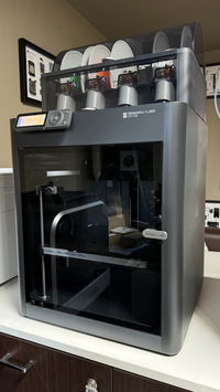

La P1S è una stampante chiusa, con uno chassis in plastica. Non è un materiale pregiato, ma fa il suo dovere in termini di riduzione del rumore e mantenimento della temperatura. Ha un design Core XY, con la testina posizionata in alto e il piatto che si sposta, scendendo a mano a mano che la stampa avanza. Non è molto pesante, grazie soprattutto all’uso della plastica. La parte superiore è in vetro, il pannello è solo appoggiato su delle guarnizioni. È un’ottima soluzione, poiché all’occorrenza potrete accedere direttamente dall’alto. Lo sportello anteriore è anch’esso in vetro trasparente.
Il piatto ha un volume di stampa di 256 x 256 x 256 mm, ed è dotato del classico piatto magnetico con superficie lavorata che offre un’ottima presa del modello ma rende facilissima la rimozione del modello stampato, dopo che si è raffreddato.
Nel bordo superiore c’è il piccolo schermo LCD, in bianco e nero, con una croce direazionale sulla destra assieme ad alcuni pulsanti per navigare nei menù. Abbiamo visto schermi decisamente migliori, fa il suo dovere, ma niente di più. Sul bordo c’è il lettore di schede MicroSD per inserire i file di stampa, a meno che non vorrete inviarli tramiti Wi-Fi, che è integrato. Comodo il LED posizionato all’interno, che serve più che altro per l’uso della videocamera.Nella parte posteriore c’è lo “scarico” del filamento. La testina di stampa sfrutta un sistema di taglio e pulizia posizionato nella parte posteriore del piatto, e il filamento cade in uno scivolo che ha sbocco sul retro della stampante. Non è una soluzione ottimale, poiché se posizionerete la stampante vicino a una parete, dovrete trovare il modo di raccogliere i rimasugli in maniera intelligente. Tuttavia, in perfetto stile maker, sarà semplice stampare un raccoglitore ad hoc, basterà cercare su Maker World “poop chute” e troverete varie versioni pronte per essere usate. Questo scivolo è usato sempre, non solo quando userete il multi-filamento e farete una stampa multi-colore.

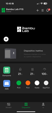

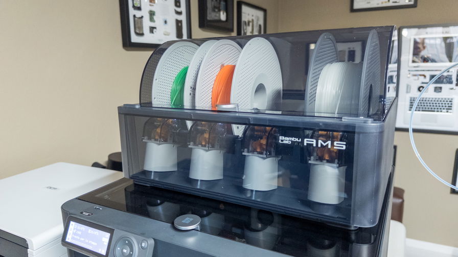

Quando la P1S riscontra un errore, cerca di aiutarti a diagnosticare il problema fornendo un codice di errore. Il codice apparirà sullo schermo della stampante sotto forma di una lunga sequenza di numeri poco utili. Tuttavia, lo stesso codice verrà visualizzato anche sull'app del telefono e nella scheda del dispositivo sul computer. Questi codici sono collegamenti al Bambu Wiki, una base di conoscenza per il funzionamento di qualsiasi stampante Bambu.La P1S è compatibile con l’AMS, il sistema multi-filamento che permette di ospitare fino a quattro bobine. Questo può facilmente essere posizionato sopra alla stampante, evitando d’ingombrare ulteriormente, anche se eliminerà la possibilità di rimuovere il coperchio. Una volta collegato tramite tubi guida e cavo di alimentazione, molto corto, non potrete spostarlo agilmente dove vorrete. Nel caso in cui non utilizziate l’AMS, il supporto per il filamento è nella parte posteriore della stampante.

Differentemente dal sistema della Bambu Lab A1 Mini, di cui potete leggere la recensione a questo indirizzo, questo modulo AMS è chiuso da un coperchio e funziona anche come drybox.
Dallo Slicer potrete impostare il comportamento di stampa, usando il modulo non solo per la stampa mulit-colore / multi-materiale, ma anche per stampe che richiedono più di una bobina, o per consumare bobine con poco materiale, indicando le bobine di backup così che in automatico la stampante possa passare dall’una all’altra.

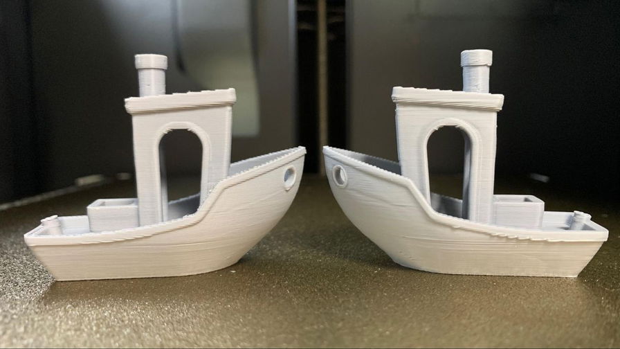

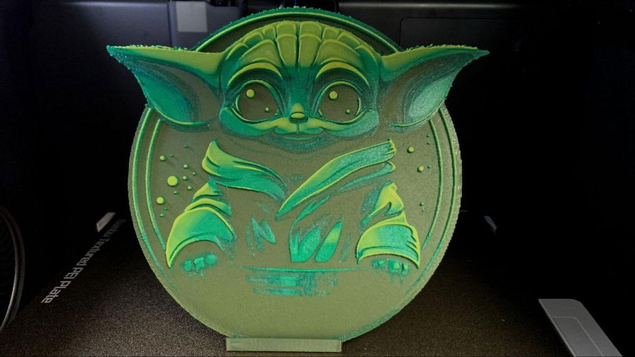

La barca a destra è stata stampata a 500 mm/s in 18 minuti, mentre quella a sinistra con la velocità normale di 200-300 mm/s in 26 minuti. L'input shaping ha fatto un ottimo lavoro su queste stampe, poiché non si nota alcuna differenza visibile tra le due. La stampante ha gestito facilmente la pittura del filamento con HueForge, senza bisogno di passare a un ugello super fine. Il sistema di livellamento automatico della P1S garantisce un primo strato perfetto, rendendo facile lavorare con strati di 0,08 mm usando l'ugello standard da 0,4 mm. L’AMS permette anche di “dipingere” con quattro colori senza cambi manuali.
Questa stampa di Baby Yoda ha impiegato 2 ore e 36 minuti usando Polymaker LM Sparkle Green, Christmas Green PLA Pro, Bambu Lab Green PLA e 3D Fuel Lulzbot Green PLA+.

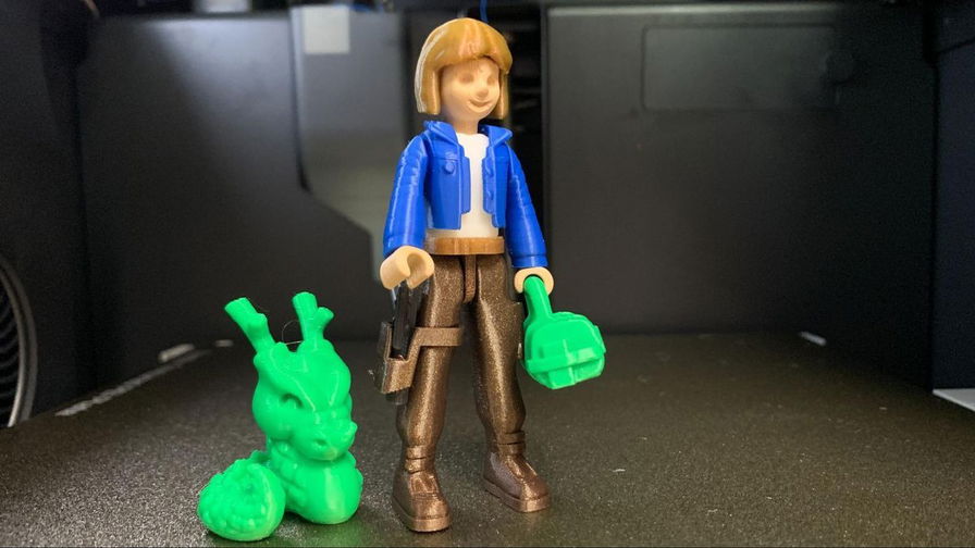

Non è necessario realizzare stampe multicolore per apprezzare l’utilità dell'AMS di Bambu Lab come pratico porta bobine. Questa action figure è stata realizzata usando otto colori, con ciascuna parte stampata individualmente su piatti condivisi. L’action figure è stata stampata con strati di 0,16 mm e 3 pareti, risultando in strati lisci come il burro, richiedendo 2 ore e 43 minuti per essere stampata in due lotti. Il dragone di calibrazione ha richiesto 23 minuti per essere stampato con strati di 0,2 mm e 3 pareti. Queste stampe utilizzano Bambu green PLA, Inland Blue, Black, White e Light Brown PLA, Polymaker Starlight Jupiter (per i capelli) e Protopasta Double Espresso (per i pantaloni).
