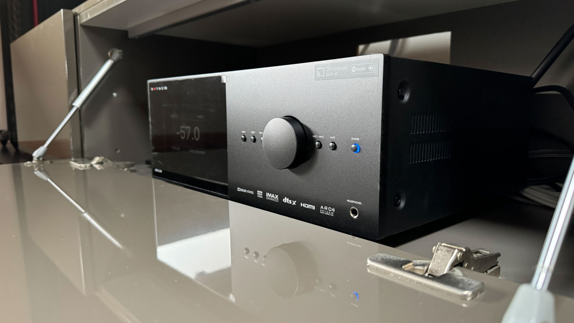

Amplificatore / processore audio Anthem MRX540

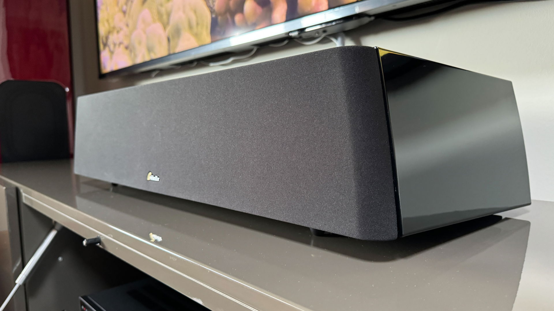

Altoparlante centrale GoldenEar SuperCenter XL

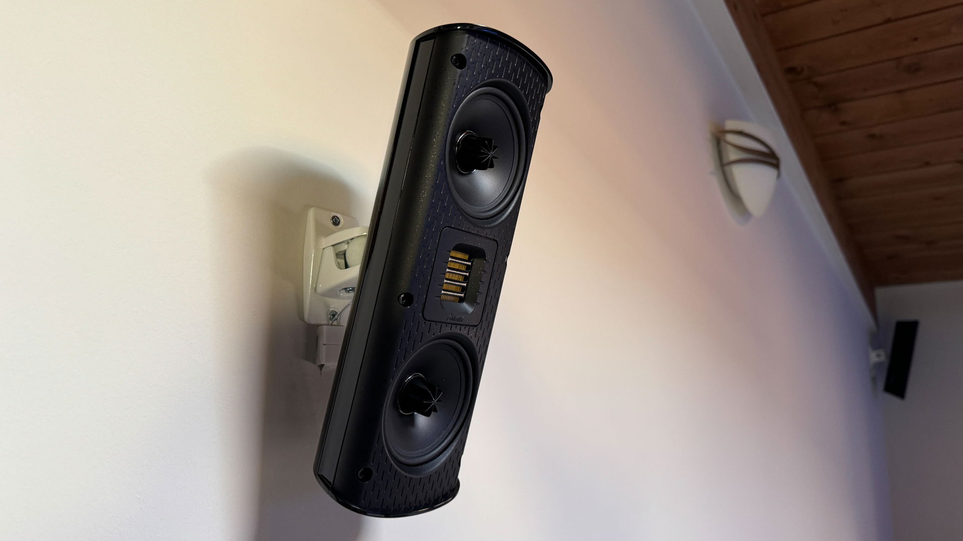

Altoparlanti posteriori GoldenEar SuperSat 3

L’amplificatore Anthem è l’oggetto che permette di risolvere molti problemi audio all’interno di una stanza complicata come quella in cui è stato fatto il progetto. La situazione ideale per far “suonare“ un ambiente, dopo aver scelto la giusta componentistica, è disporre di una stanza dalla dimensioni adeguate e con un’installazione simmetrica, con lo stesso spazio a destra e sinistra, e con adeguato spazio dietro alla testa degli spettatori. Tuttavia, come detto, solo nelle stanze dedicate è possibile ottenere questo risultato.
Grazie all’Anthem MRX540 (un modello entry level) è possibile regolare la resa acustica analizzando la risposta dell’ambiente e agendo sui singoli altoparlanti, lavorando su fasi e ritardi, per ovviare a qualunque problema possa nascere. Il processore audio è molto importante in questi casi, quindi bisogna evitare di risparmiare troppo, poiché rischierete di vanificare la resa degli altoparlanti.

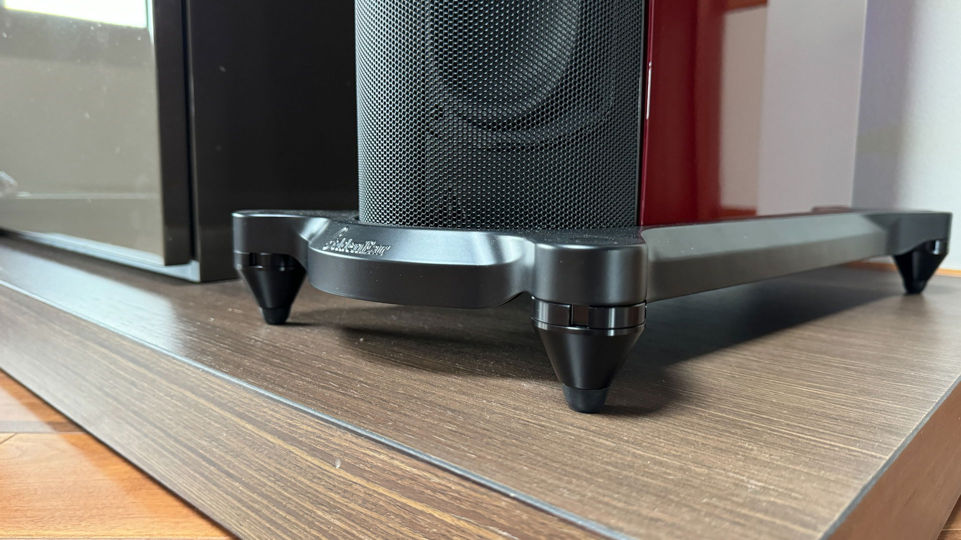

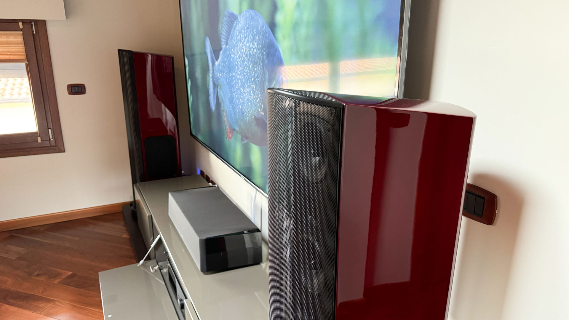

La scelta è ricaduta sui GoldenEar T66, un paio di tower full range, dotati di un Tweeter AMT, due mid-woofer, 2 subwoofer e 2 radiatori passivi. La caratteristica di questi tower, oltre a riuscire a inserire tutta questa componentistica e sprigionare fino a 1000 Watt di potenza, è la presenza dei sub amplificati direttamente a bordo. Questo significa che in questo impianto non è necessario installare un sub-woofer separato, soluzione che strizza l’occhio non solo alla facilità d’installazione, ma riduce anche gli ingombri in un sala che già non era grande. Parliamo più approfonditamente di questi altoparlanti nel video dedicato. Questi due T66 soddisfano le necessità di postazione audio stereo, ma assieme al centrale e ai due canali posteriori sono parte integrante del sistema surround.
Il centrale GoldenEar SuperCenter XL è in grado di offrire una resa delle voci molto convincente, e personalmente preferisco sempre sovradimensionare il centrale in un’installazione home cinema. I due SuperSat 3 sono il giusto complemento per completare l’installazione surround.

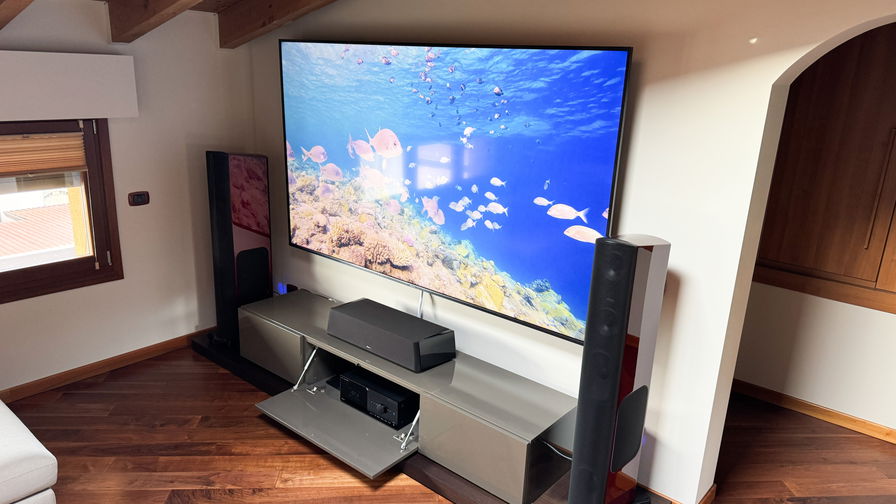

Le fasi di montaggio hanno previsto il posizionamento della TV a muro, e la parte più complicata dell’installazione è stata il trasporto. Le TV da 100” sono molto grandi e ingombranti, più di quello che potreste immaginare. Nel mio caso ho dovuto usare un ascensore da trasloco per farla arrivare al piano, anche perché non ci sarebbe passata dalla scala che ha dimensioni contenute. Posizionato il supporto a muro è bastato alzare la TV, che per fortuna è dotata di maniglie per il trasporto, e adagiarla sul supporto. Attenzione, è meglio che attacchiate tutti i cavi che vi interessano prima, poiché poi non sarà semplice raggiungere le porte di connessione.

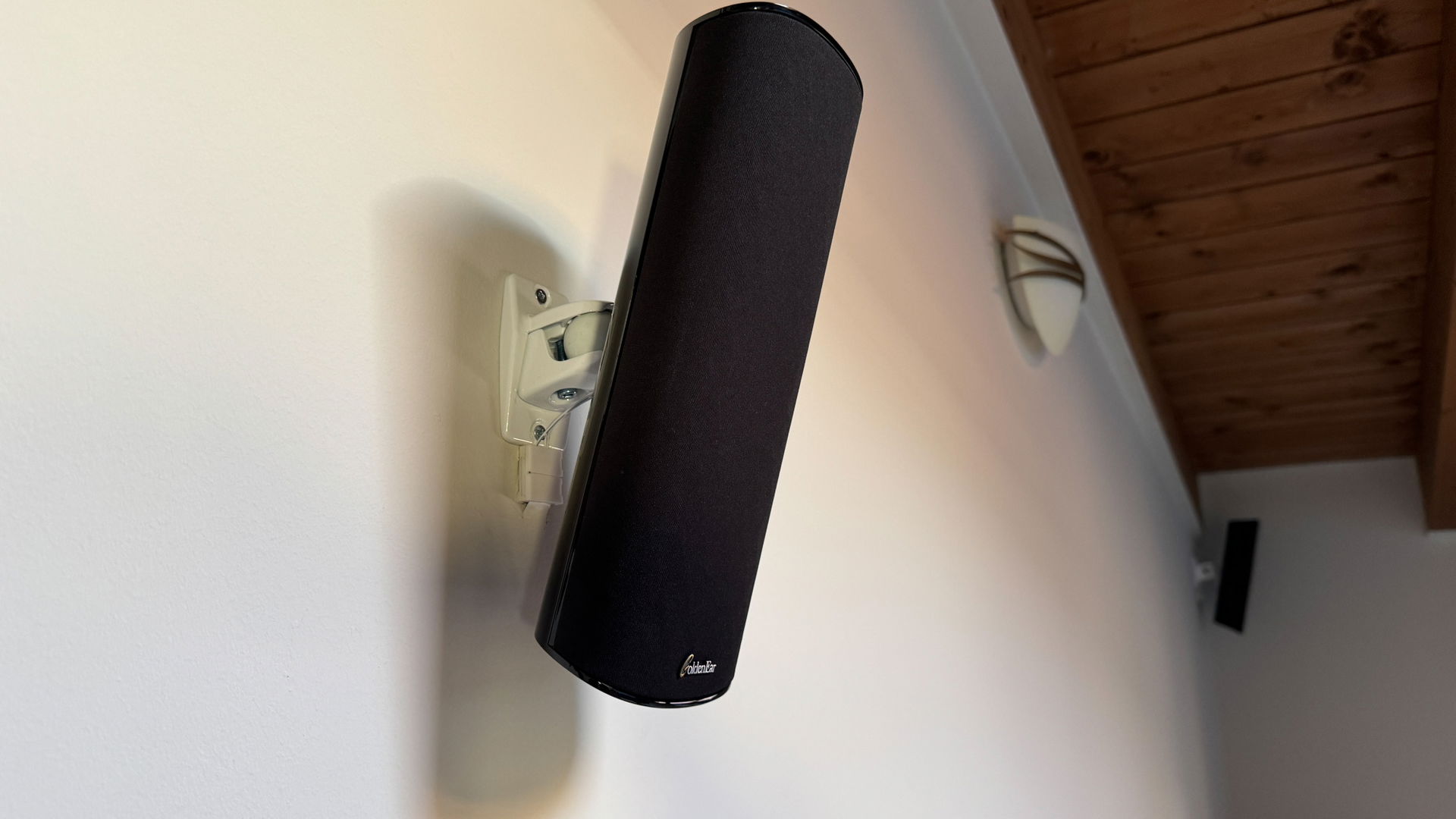

L’altra fase più complicata, se vogliamo vederla così, è il posizionamento dei cavi per gli altoparlanti posteriori. Siccome la necessità era di evitare qualsiasi lavoro murario, si è optato per l’uso di cavi piatti in rame. Si tratta di cavi dallo spessore di meno di mezzo millimetro, che si attaccano al muro con un biadesivo. Successivamente è possibile passare una mano di vernice e spariranno dalla vista. Non si tratta di un’installazione pulita al 100% poiché l’estremità sarà a vista, tuttavia installando l’altoparlante proprio al di sopra, allora nasconderete quasi tutto e il risultato finale sarà molto pulito.

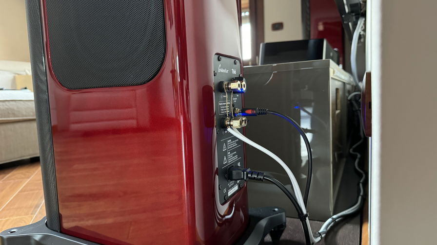

Starà poi a voi decidere come portare i cavi di collegamento fino all’amplificatore. Nel mio caso è stato sfruttata una presa di rete presente dietro al divano, svuotata e usata per fare passare i cavi audio. Potrete semplicemente fare correre i cavi sotto allo zoccolino, o anche lasciarli a vista se nascosti dal divano o altri elementi. Insomma, è chiaro che se l’obiettivo è non spaccare nulla e non toccare la struttura della stanza sono necessari dei compromessi, ma è possibile fare ugualmente un buon lavoro con un po’ di fantasia.

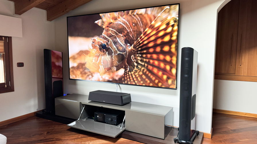

I due tower e il centrale devono essere solo posizionati in appoggio, dopodiché quello che rimane da fare è collegare gli altoparlanti e la TV al sintoamplificatore. L’installazione totale, compresi trasporti, pulizia e calibrazione del sistema, ha richiesto una giornata lavorativa standard. I tecnici sono arrivati alle 9 di mattina e se ne sono andati alle 17, pausa pranzo compresa.
Risultato finale e costi

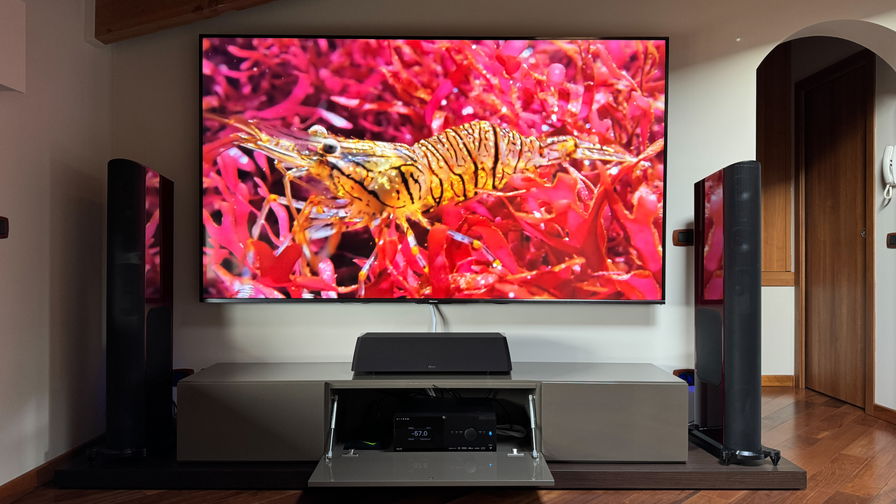

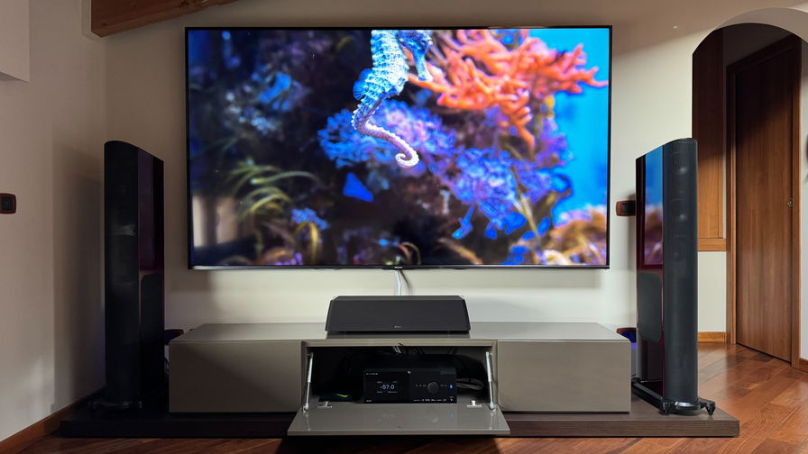

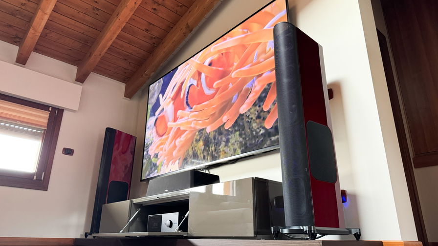

Potete vedere il risultato finale nel video, dove potrete apprezzarlo maggiormente. Personalmente sono molto soddisfatto. La TV da 100” riempie l’intera parete e non avrei potuto ottenere un’immagine più ampia con un proiettore. I due tower, a lato, sono molto belli da vedere e sfoggiare, e completamente perfettamente il frontale. L’installazione non poteva essere più pulita di così. I due altoparlanti posteriori sono discreti e fanno il loro dovere.
Nel mio caso ho poi impreziosito tutto con delle strisce LED Philips Hue che mi permettono di creare un’atmosfera perfetta nelle serate cinema.
