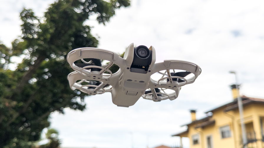

Iniziamo dalle caratteristiche fisiche. Entrambi sono droni molto piccoli e leggeri, nessuno dei due richiede un patentino per essere utilizzato. Il DJI Neo ha la classica forma di un drone, in pratica sembra uno degli altri droni DJI ma in miniatura, e con la differenza primaria che ha un corpo fisso, cioè le eliche sono montate su supporti fisso, non dovrete estendere i supporti prima di usarlo. L’HoverAir X1, di contro, può essere ripiegato come un libro. Le due “ali”, se così posso definirle, si ripiegano e impacchettano sotto al corpo principale.

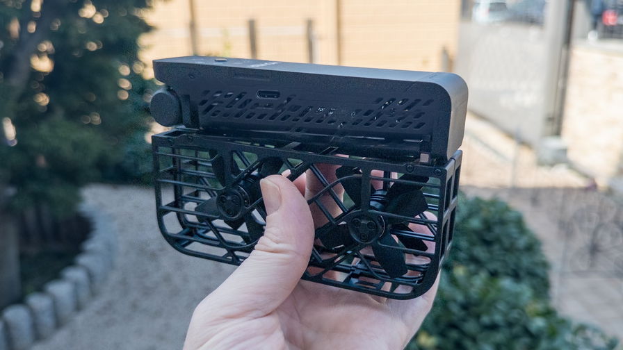

In modalità aperta, l’HoverAir X1 è grande quanto il DJI Neo, ma quando viene ripiegato occupa poco più della metà dello spazio. Ciò lo rende più trasportabile rispetto al DJI Neo, che probabilmente entrerà senza problemi in una qualsiasi borsa, zaino o marsupio, ma farà più fatica a entrare in una tasca, mentre per l’HoverAir X1 non ci saranno problemi.

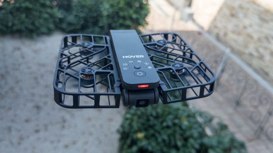

Quale tra questi due droni se la cava meglio in volo? Le caratteristiche tecniche, sotto questo punto di vista, sono molto simili. Entrambi si muovono a una velocità simile e possono sopportare un vento della stessa intensità. La stabilità in volo è praticamente la stessa. Il DJI Neo sembra un po’ più preciso nei movimenti, infatti è possibile notare come anche la risposta dei sensori sia più veloce e gli permettano di decollare e atterrare più velocemente.
Tuttavia una volta in volo entrambi hanno un comportamento molto simile, e giudicando il risultato finale dei filmati prodotti, questi non sono influenzati da una capacità di movimento migliore o peggiore.
Tuttavia in condizioni più estreme, quindi ad esempio in modalità “Follow” correndo all’interno di un bosco con molti ostacoli, il DJI Neo sembra più sicuro nel suo tragitto. Ciò nonostante, considerando la tipologia d’uso di questi droni, entrambi fanno un ottimo lavoro. La capacità di volo non dovrebbe essere tra le motivazioni d’acquisto verso l’uno o l’altro modello, a meno che non pensate di volerlo usare molto spesso in condizioni estreme, cioè in percorsi con molti ostacoli. Se è questo il tipo di ambiente in cui vorrete usarli, allora sarà meglio optare per il DJI Neo, in tutti gli altri casi entrambi non avranno problemi.

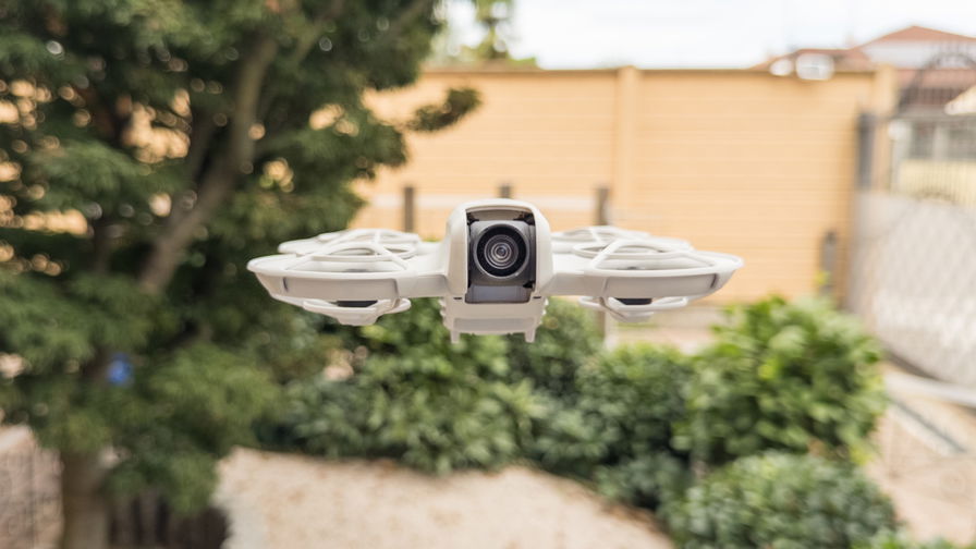

Il DJI Neo è in grado di catturare video a risoluzione più alta, cioè 4K, mentre l’HoverAir X1 si limita alla risoluzione 2.7K. I colori, senza impostare alcun tipo di filtro, sono più carichi sull’X1, mentre l’immagine del DJI Neo è meno entusiasmante.

Tuttavia l’X1 ha un problema di inquadramento, poiché tende a mantenere il volto della persona al centro della scena, lasciando molto spazio sopra alla testa; il DJI Neo invece riempie meglio la ripresa, mantenendo il soggetto all’interno della scena, senza centrare la faccia, con un risultato migliore. C’è da dire, inoltre, che il FOV del DJI Neo è più ampio.
