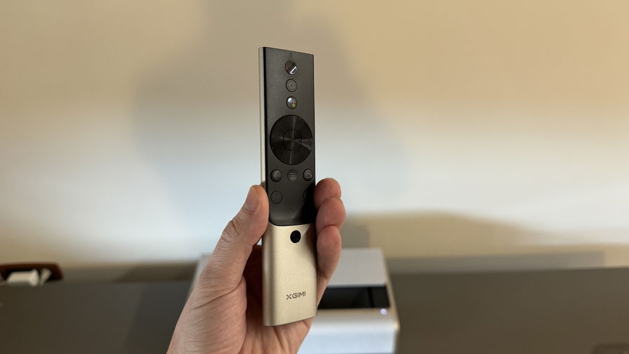

Come è fatto
Xgimi ha curato molto il design dell’Aura 2, non tanto per come è fatto, dato che non c’è molto da inventarsi per quanto riguarda la forma, ma per la copertura in tessuto (o materiale che lo replica), che lo rende un oggetto decisamente elegante. Il colore, una sorta di bianco sporco, è piacevole da vedere se avete un ambiente compatibile, come nel nostro caso. Qualcun altro avrebbe desiderato il classico colore scuro dell’elettronica.

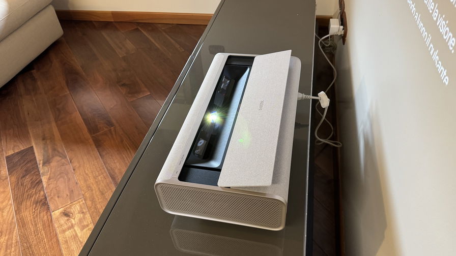

Le dimensioni sono pari a 220 x 630 x 372 mm; la dimensione che più interessa, in questo caso, è probabilmente la larghezza (63 cm), che vi permetterà di capire se avrete abbastanza spazio sul mobile su cui vorrete appoggiarlo. Nella parte superiore è posizionata l’ottica, con alcuni sensori che permettono di regolare in automatico l’immagine, nonché di disattivare la fonte Laser se vi avvicinerete troppo (per proteggere i vostri occhi). Basterà connetterlo alla presa di corrente e cliccare sul pulsante di accensione, tutto il resto verrà gestito dal telecomando. Quest’ultimo è un modello semplificato, dopotutto dovrete interagire con Android TV, direttamente a bordo. Un difetto del telecomando è la totale mancanza di retroilluminazione, e in questo caso è un difetto di entità maggiore rispetto una TV, considerando che un proiettore ha bisogno di un ambiente scuro per apprezzare l’immagine.
Il sistema di proiezione è DLP, con illuminazione Laser, come già citato. La novità principale è quella che Xgimi chiama “Dual Light 2.0”, che tuttavia arriverà come aggiornamento software. Questo sistema dovrebbe assicurare colori e luminosità superiore, che faranno maggior giustizia ai formati Dobly Vision / IMAX.
Immagine id 34818
Il rapporto di tiro della lente è di 0.177:1, questo significa che a circa 20 cm di distanza dalla superficie di proiezione è possibile ottenere un’immagine equivalente di circa 110”. Xgimi propone Aura 2 come un proiettore in grado di visualizzare, mantenendo una buona qualità, tra dimensioni da 90”a 150”. Ovviamente è un modello con risoluzione 4K, e per citare altri dati tecnici: 2300 ISO Lumen (approssimativamente 1800 ANSI Lumen) di luminosità di picco, supporto a DTS, Dolby Atmos, Dolby Digital, Dolby Digital+, Wi-Fi 6 e Bluetooth 5.2.
Sul retro le connessioni includono: 2 HDMI (1 eARC), 3 USB, un connettore di rete RJ45, audio ottico e un connettore per cuffie da 3.5mm.

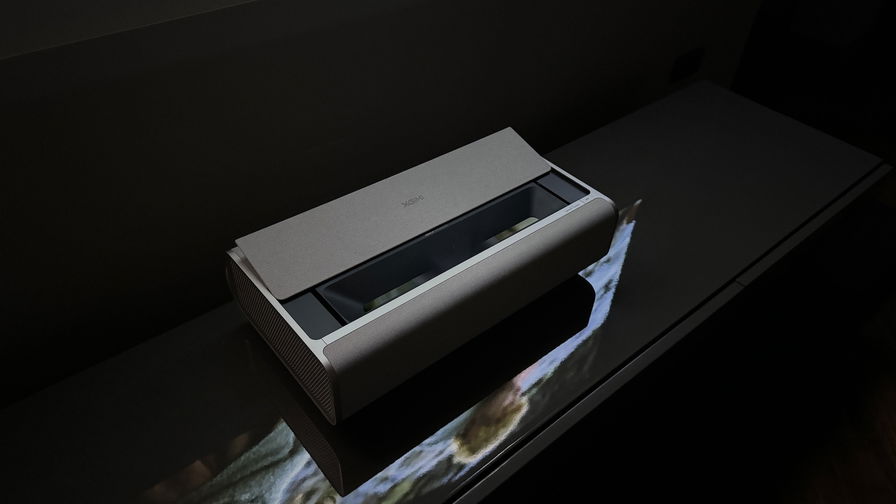

Ogni proiettore dovrebbe essere abbinato a uno schermo, non solo perché l’immagine risultante (colori e luminosità) saranno migliori, ma anche perché le imperfezioni del muro, ovviamente, si vedono. Nel mio caso l’ho usato proiettando l’immagine su un muro, anche perché Xgimi non mi ha inviato un telo, e non avevo a disposizione la sala cinema in cui solitamente effettuo le prove. Tuttavia sono certo che molte persone lo useranno proprio in questo modo, ecco quindi quello che potete aspettarvi.
La luminosità non è bassa, ma richiede ugualmente un ambiente abbastanza buio per essere usato come si deve. Usandolo di giorno mi sono sempre ritrovato ad abbassare le tapparelle ogni volta che guardavo un film o una serie TV, mentre se si consumano video con colori più accesi e chiari (ad esempio video YouTube, dove non si trovano così spesso scene scure, di notte, o comunque con colori poco accesi) allora è sufficiente chiudere una tenda.
