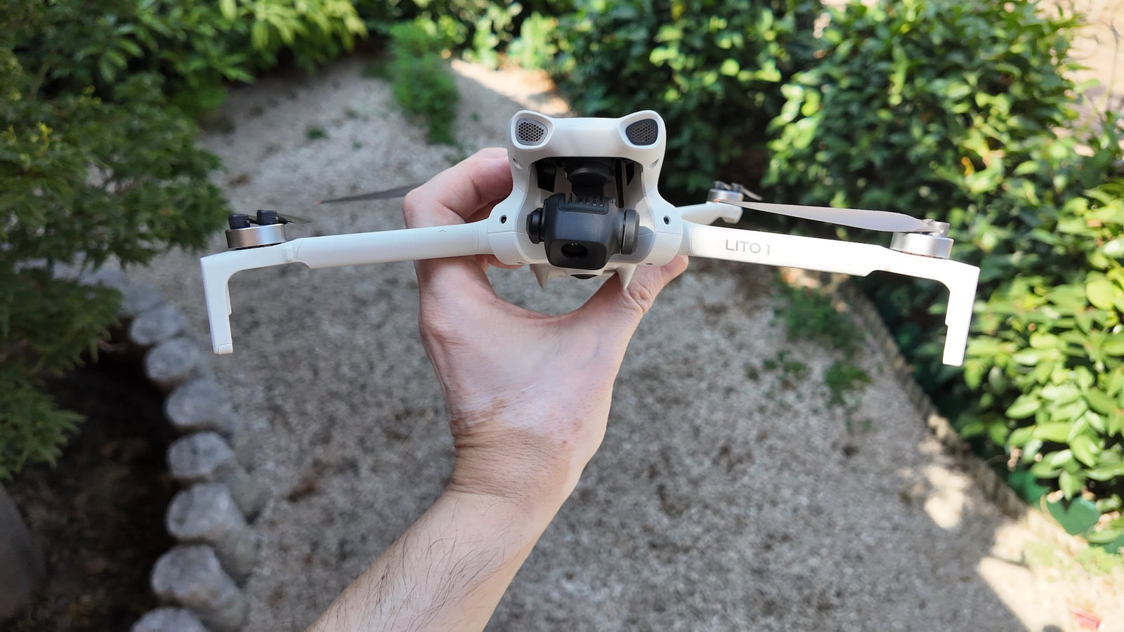

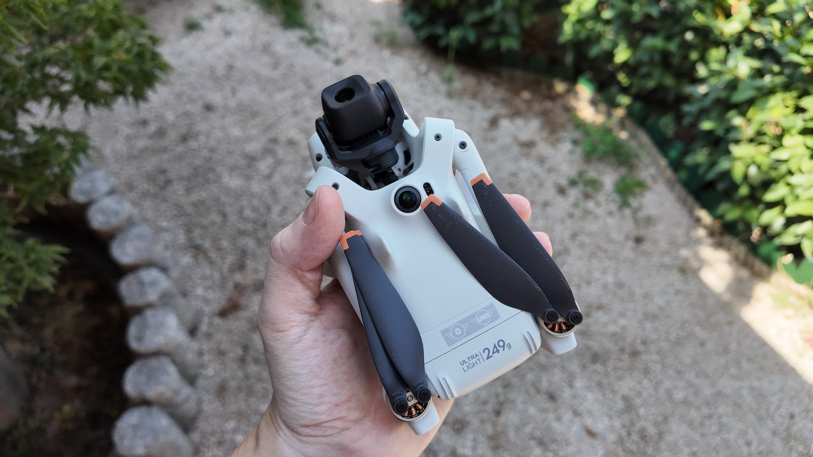

Il Lito 1 è un drone pieghevole con bracci richiudibili che riducono l'ingombro nel trasporto. In configurazione di volo misura circa 251 × 183 × 79 mm e pesa 249 grammi, un solo grammo sotto la soglia dei 250 che determina la categoria normativa C0 in Europa. Questo dettaglio non è casuale, perché consente di volare con vincoli più leggeri rispetto ai droni più pesanti. La struttura in plastica è solida, nonostante la leggerezza, e resiste a raffiche di vento fino a 10,7 metri al secondo, un valore che corrisponde grossomodo al livello 5 della scala Beaufort.

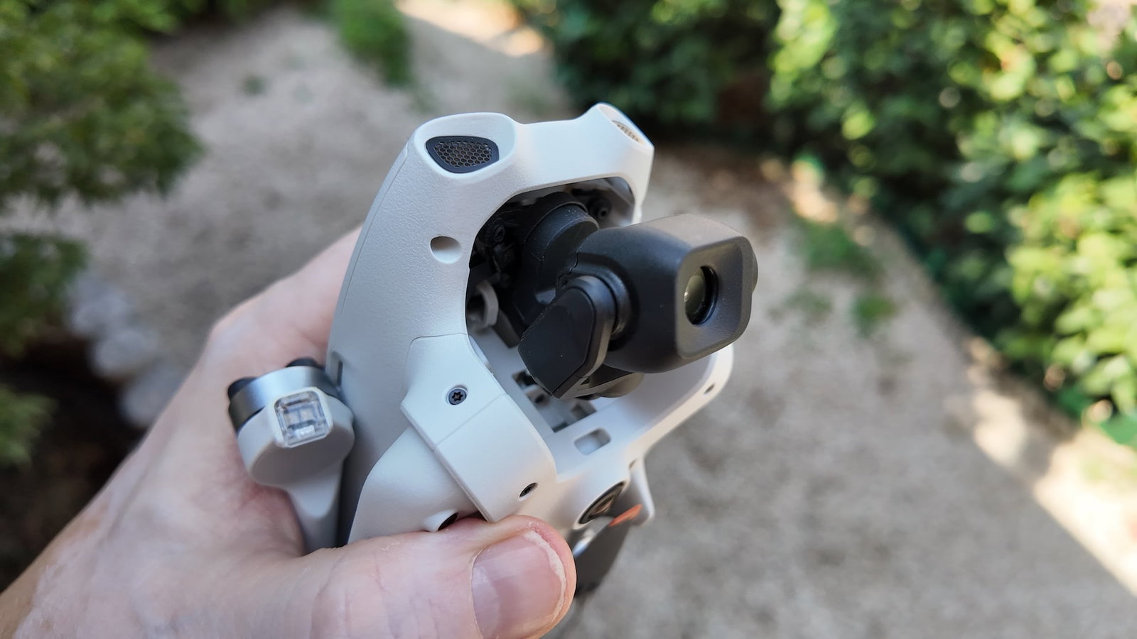

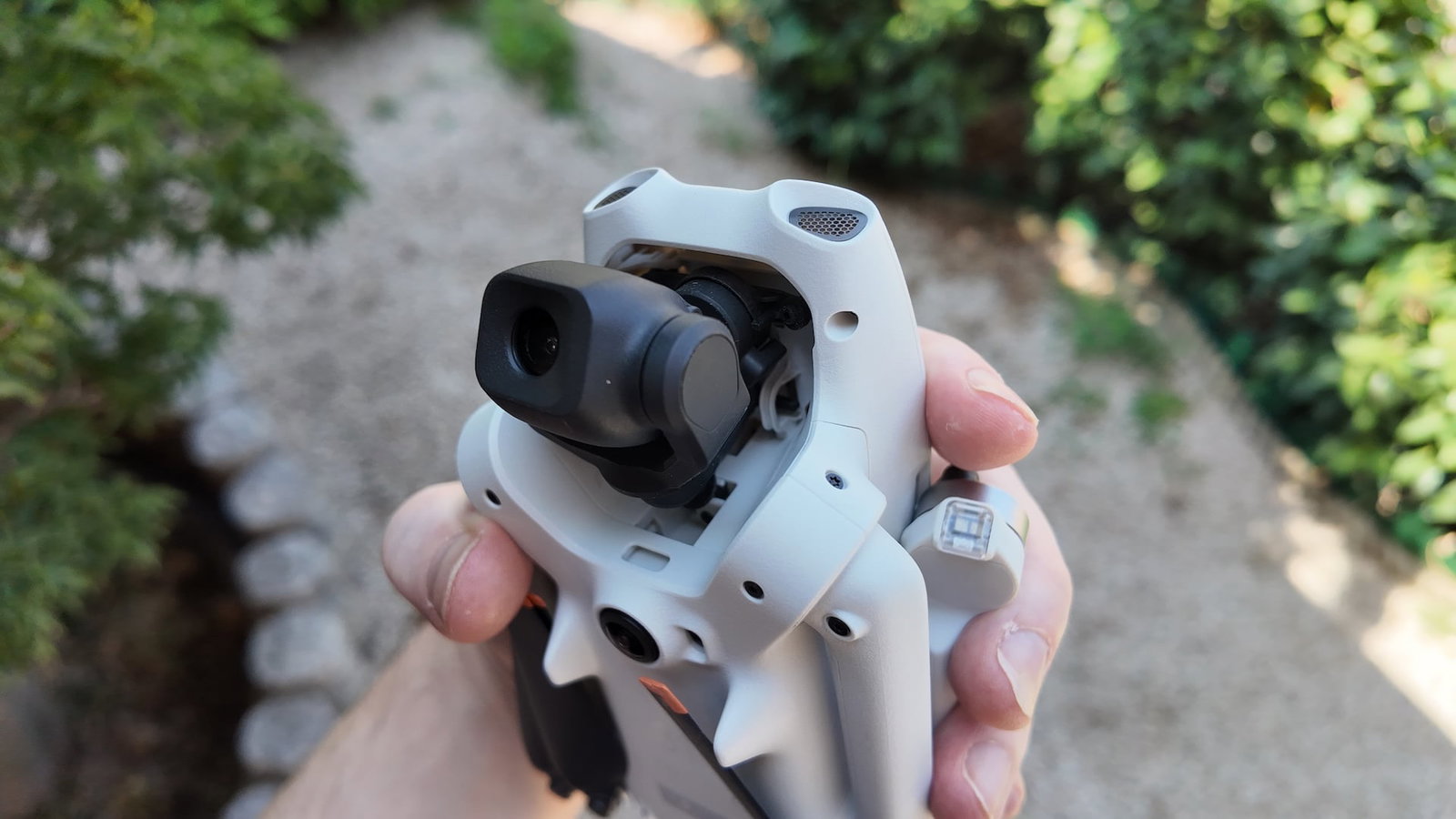

La camera è montata su un gimbal meccanico a tre assi che garantisce riprese stabili. Attorno al corpo del drone trovano posto sensori visivi multipli che assicurano un rilevamento ostacoli omnidirezionale, funzionante fino a 5 lux e quindi utilizzabile anche in condizioni di luce ridotta. Su questo modello non è presente il sensore LiDAR frontale, che resta invece una caratteristica del Lito X1.

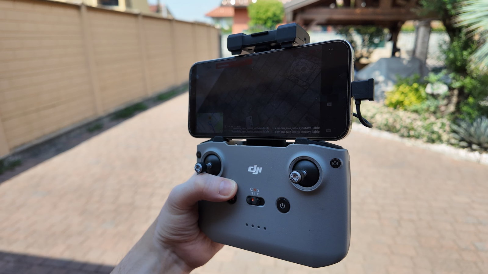

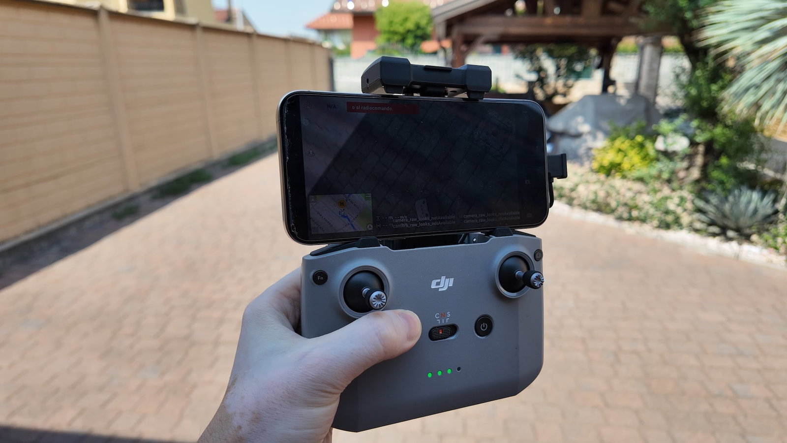

Sul fronte della connettività, il Lito 1 utilizza il sistema di trasmissione OcuSync 4, con una portata dichiarata fino a 15 chilometri. Il trasferimento dei file avviene tramite QuickTransfer su Wi-Fi 6, con velocità fino a 50 MB/s. L'interfaccia di volo è gestita dall'app DJI Fly sullo smartphone collegato al radiocomando RC-N3. Non c'è memoria interna: la registrazione si affida esclusivamente a schede microSD. La batteria standard ha una capacità di circa 18,96 Wh ed è rimovibile.
