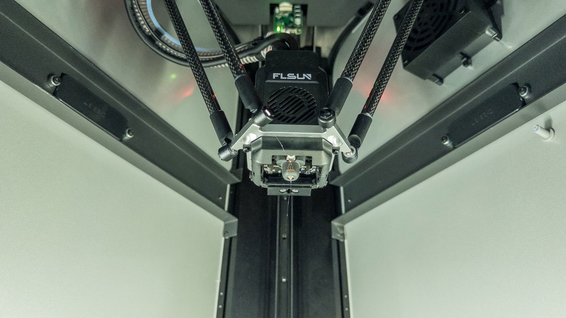

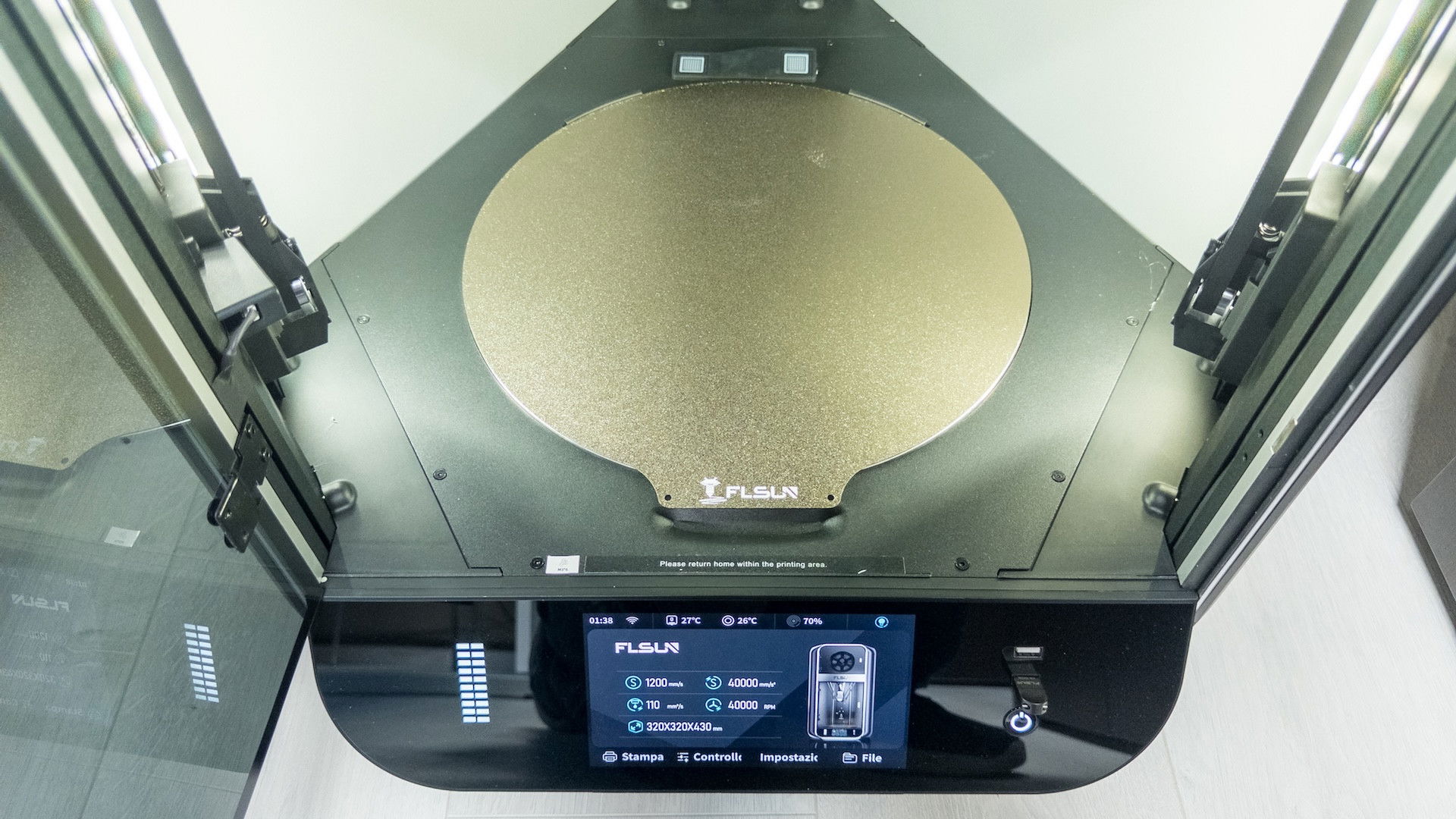

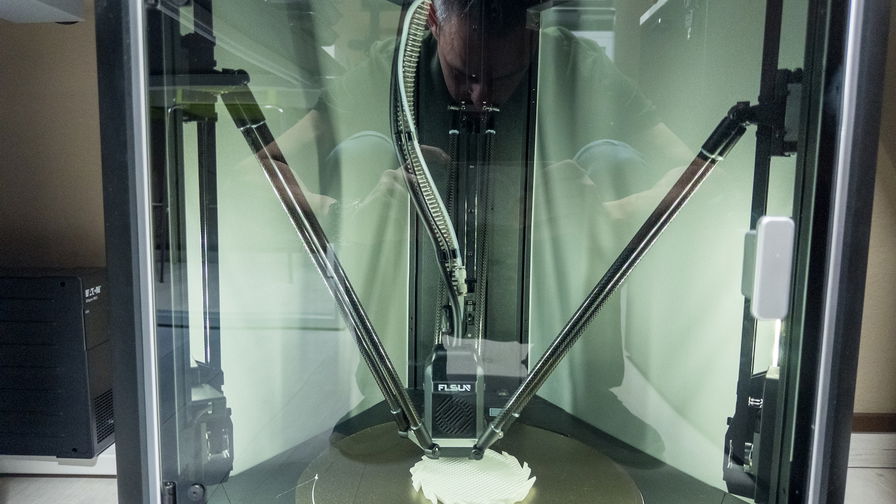

Non è quadrata, essendo una stampante Delta segue il posizionamento dei tre alberi su cui è montato l’estrusore, quindi una una forma triangolare. Pesa ben 41 chilogrammi. Arriva a casa in una scatola ancora più grande, montata su un piccolo pallet e per posizionarla nel laboratorio dove ho le altre stampanti ho dovuto usare un carrello portapacchi. Riuscirete a posizionarla correttamente anche da soli, a meno di non doverla trasportare su delle scale, ma se potete farvi aiutare da un amico, meglio.
Nel mio caso ho deciso di posizionarla a terra, perché non mi piaceva avere un bestione enorme che arrivava quasi al soffitto. Averla a terra rende però un po’ scomodo usarla, dato che la plancia dei controlli è posizionata nella base inferiore e non si può spostare, oltre al fatto che la base di stampa è nella parte inferiore, quindi sarà necessario abbassarsi per recuperare l’oggetto stampato. Al contrario, se posizionata su un mobile l’alloggiamento della bobina sarà troppo in alto e fuori portata, a meno che non siate alti due metri. Insomma, l’ideale sarebbe posizionarla su un tavolino basso, in maniera tale da avere tutte le parti essenziali a portata di mano.
Immagine id 26838

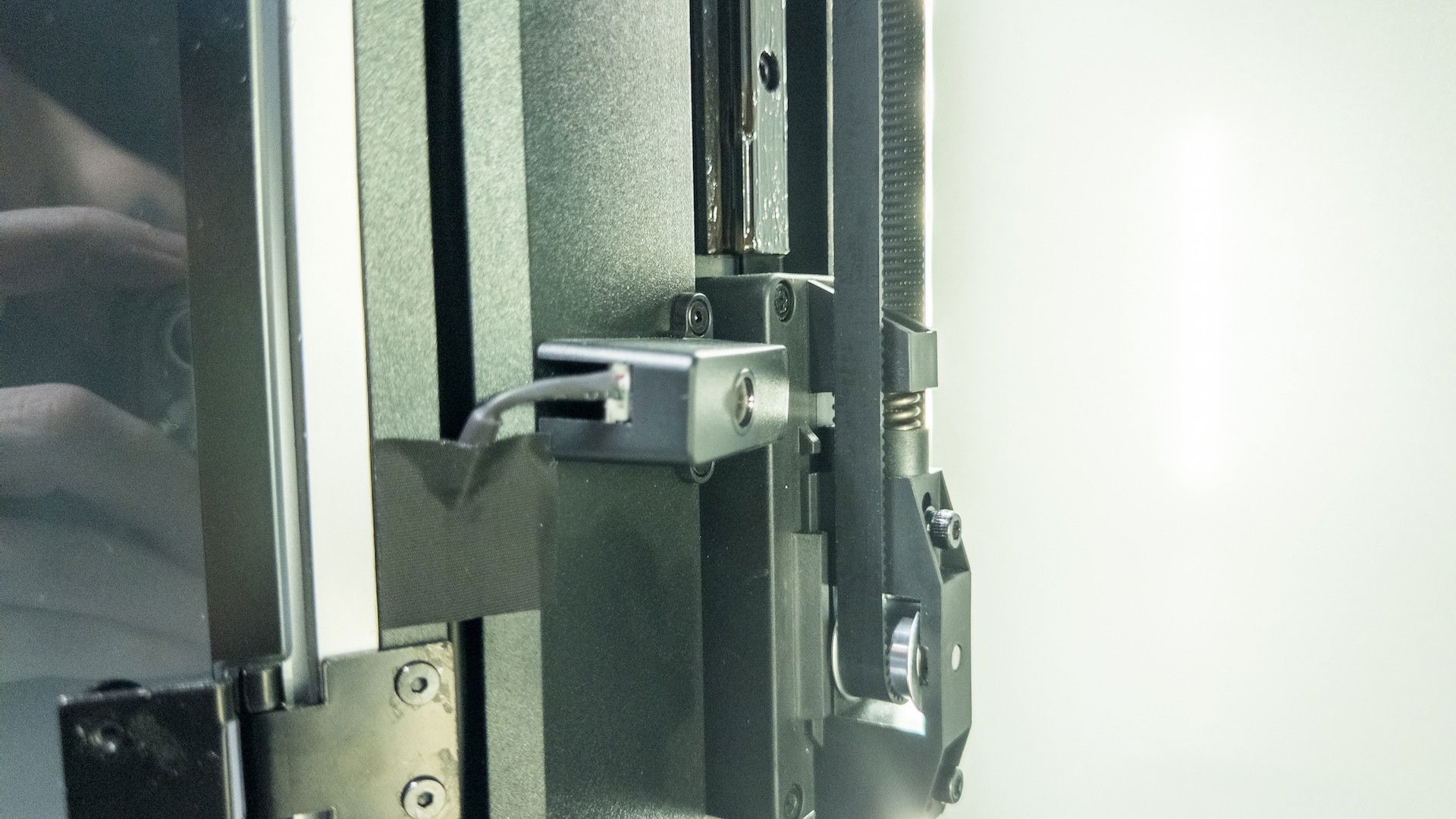

La S1 arriva semi-assemblata, anzi, è meglio dire che è quasi totalmente assemblata. Dovrete togliere i fermi alle tre cinghie, avvitare la porta in vetro con delle cerniere e collegare il pannello di controllo. FLsun usa dei connettori USB-C, molto comodi, numerati dall’uno al tre, quindi non potrete sbagliare. Il pannello di controllo dovrà essere fissato tramite due viti, scomodissime da inserire se come me la posizionerete a terra, ma niente di impossibile. Non dovrete fare altro, se non collegare il cavo di alimentazione, inserire la bobina (ce n’è una inclusa di PLA-HS) e avviare la stampante, che impiegherà una decina di minuti per svolgere la routine di autocalibrazione.

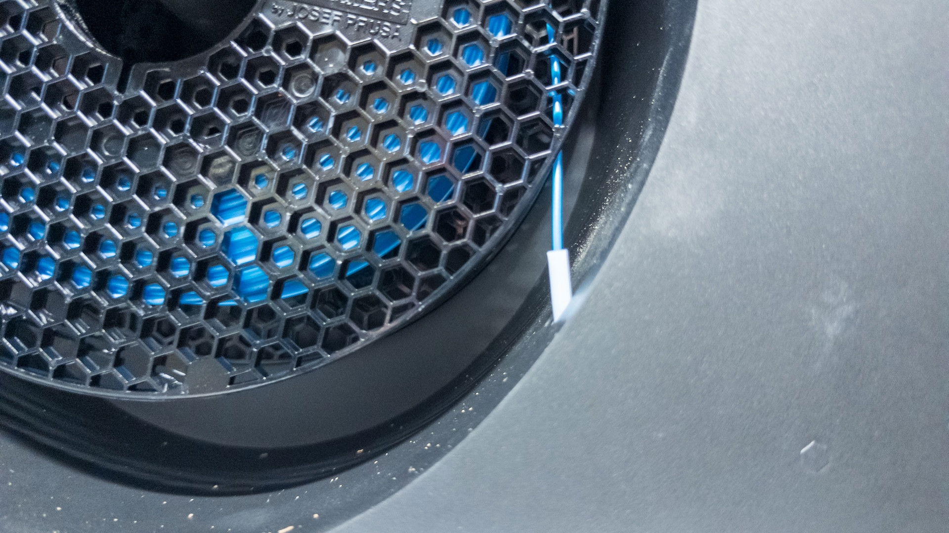

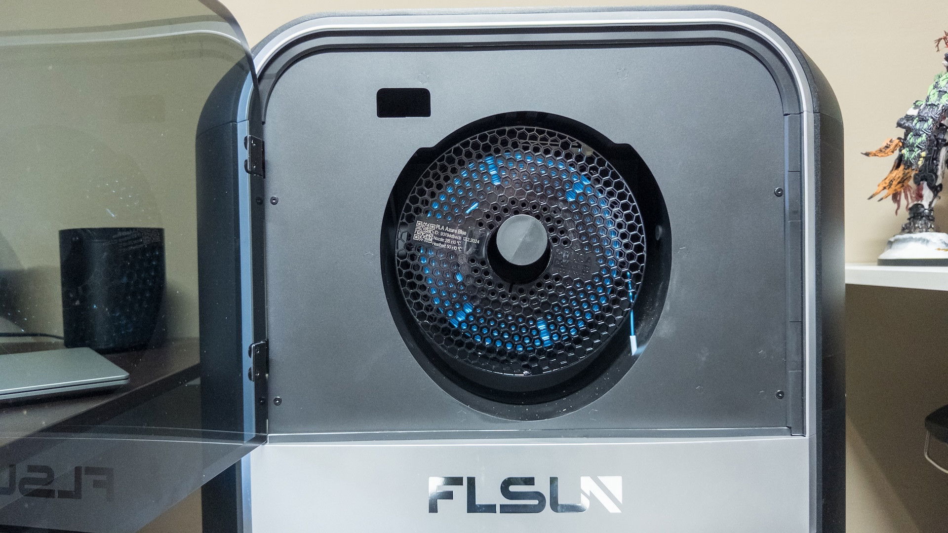

Il filamento supportato è quello classico da 1,75 mm e potrete stampare PLA, PETG, TPU, ABS, ASA, PVA, PET e altri. L’alloggiamento del filamento permette di eliminare l’umidità e mantiene il materiale in buona salute, per una stampa perfetta.
Le tre braccia del sistema Delta sono in carbonio, il piano di stampa può essere riscaldato fino a 120 gradi ed è dotato di una piastra in PEI rimovibile, e il volume di stampa è di 320 x 430 mm, quindi si tratta di un piatto di dimensioni decisamente sopra alla media.

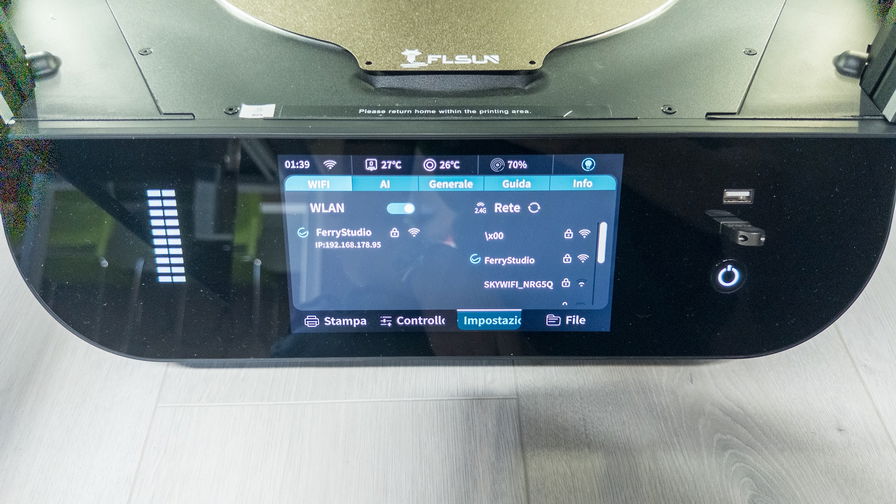

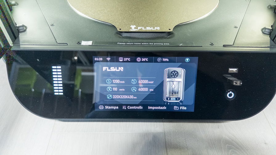

La FLSun S1 è dotata di connettività Wireless a 5 GHz e 2.4 GHz, la connessione si effettua direttamente dallo schermo touchscreen, sufficientemente grande da visualizzare una tastiera comoda da usare. Vi verrà chiesto di effettuare la connessione durante la fase d’installazione, come per ogni altro dispositivo elettronico moderno dopo essersi connessa controllerà subito la presenza di un nuovo firmware e, se disponibile, lo scaricherà e aggiornerà.

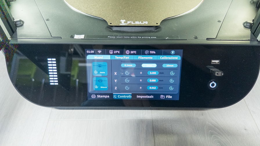

Lo schermo di controllo è ben organizzato, permette di gestire molte opzioni, ma è anche possibile accedere tramite browser a un pannello più esteso, da cui vedere anche l’immagine ripresa dalla videocamere e da cui è possibile avviare la stampa. Diamo un’occhiata veloce alle varie impostazioni presenti.
Dal menù delle opzioni “avanzate” è possibile muovere la testina di stampa, regolare la temperatura dell’ugello, riscaldare il piatto o avviare il raffreddamento. Potrete scegliere tra differenti preset in base al materiale, ma è ovviamente possibile integrare queste informazioni direttamente dallo slicer nel file di stampa.

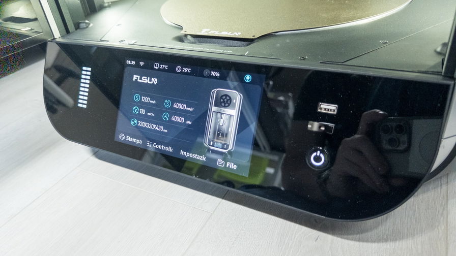

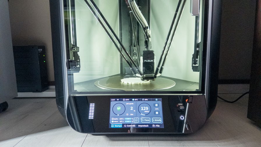

Una volta avviata la stampa verrà mostrata una nuova schermata. A sinistra c'è la percentuale di completamento con un indicatore radiale attorno all'immagine, così come il tempo trascorso. A destra c’è un indicatore di velocità che mostra la velocità di stampa in quel determinato momento. La velocità non sarà sempre a 1200 mm/s, poiché a volte deve posizionarsi prima di iniziare l’estrusione.

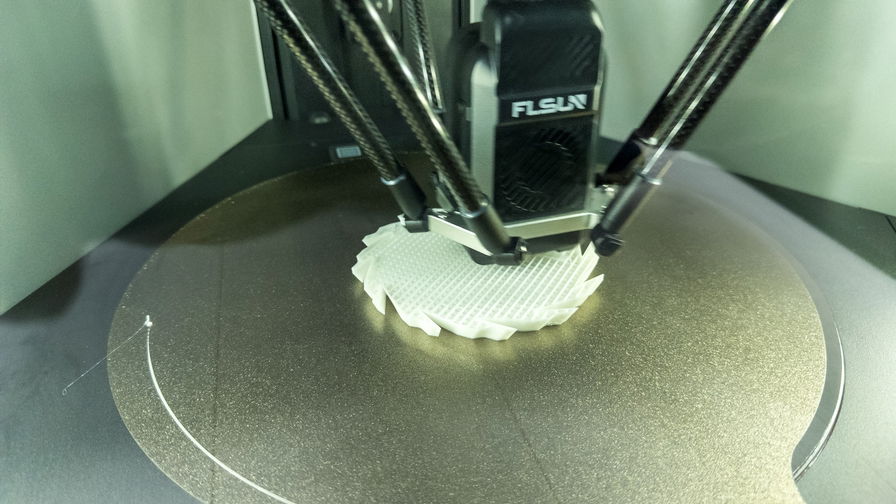

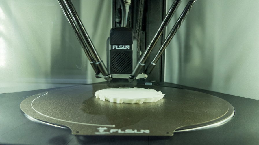

È importante ricordare che per stampare bene con la S1 è necessario usare un filamento HS, cioè High Speed. Le stampe che ho fatto sono state fatte con PLA-HS, quello fornito con la stampante. Ho poi fatto altre stampe con un PLA classico e ho notato più imprecisioni. A quanto pare il filamento HS ha veramente qualcosa di differente rispetto agli altri, e fino a questo momento non ero in grado di affermarlo con certezza. È anche possibile usare un filamento non HS, sia chiaro, ma dovrete diminuire la velocità. In alcuni casi probabilmente potrete stampare anche alla massima velocità, ma il risultato finale dipende molto da come è fatto il modello. Le stampe più complicate mostreranno più difetti, quelle più lineari invece andranno a buon fine quasi certamente.
Immagine 1 di 6
Immagine 2 di 6
Immagine 3 di 6
Immagine 4 di 6
Immagine 5 di 6
Immagine 6 di 6
Dalle immagini allegate potete vedere delle chiare differenze di precisione, soprattutto nella realizzazione degli elementi più difficili. Il modello benchy bianco è stampato con la S1 mentre quello nero è stampato con una Prusa MK4; ovviamente bisogna tenere in considerazione la velocità di realizzazione, che per la S1 è di 8 minuti, mentre per la MK4 è quasi tre volte tanto (con impostazioni standard). Stampare superfici più ampie mostra risultati migliori in termini di qualità. Il modello che vedete in due colori è un mix tra filamento PLA-HS e PLA classico, ho messo in pausa la stampa e ripresa dopo il cambio di filamento per valutarne il risultato, ed è stato ottimo, non ci sono evidenti difetti.
