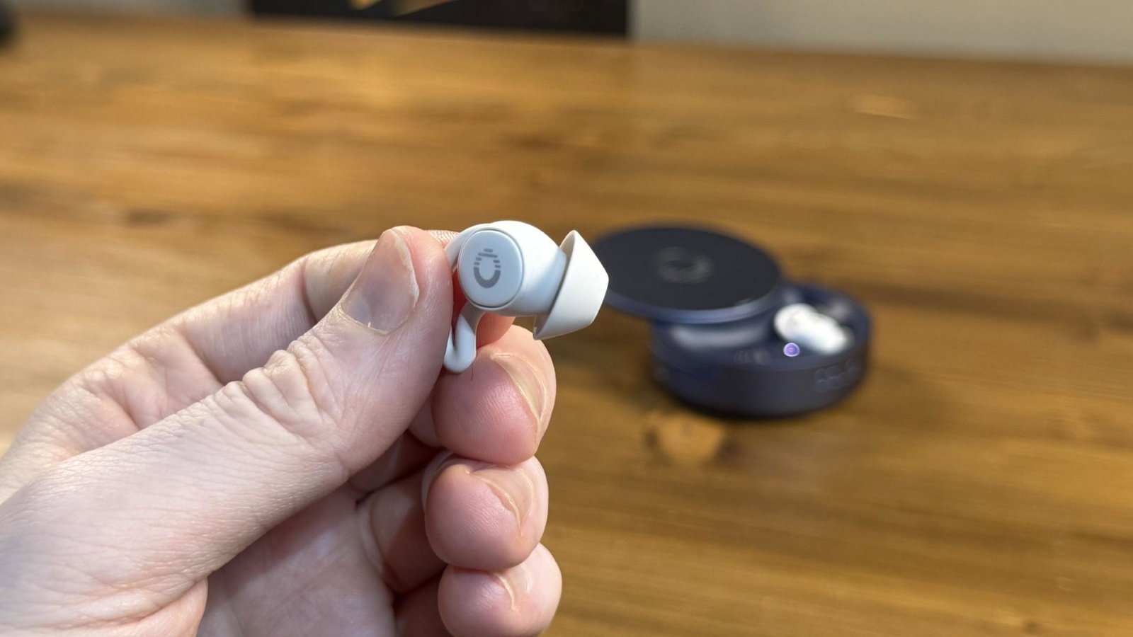

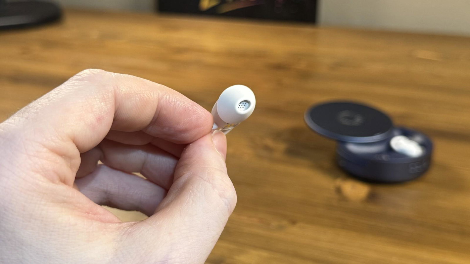

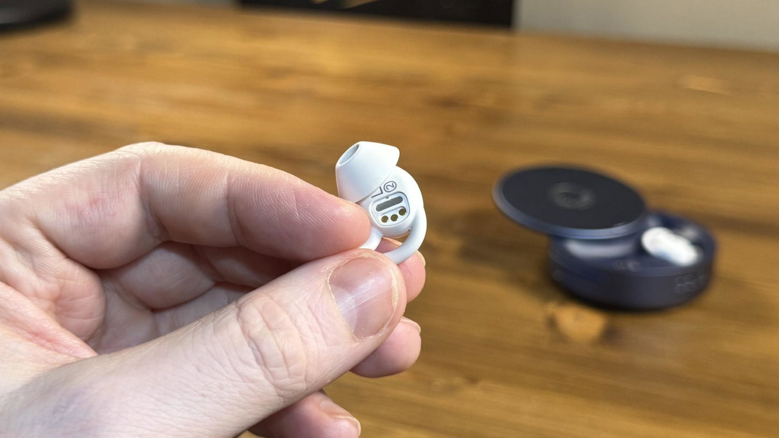

La miniaturizzazione è il cuore del progetto. Ogni auricolare misura 11 millimetri di altezza per 17 di larghezza e pesa 1,6 grammi, valori che collocano gli Sleepbuds 2 tra gli auricolari più piccoli in circolazione. Il guscio è in plastica rigida, la parte a contatto con l'orecchio è in silicone morbido a basso profilo, con quattro paia di gommini di misure diverse in confezione. Non sporgono oltre il padiglione, ed è questo il dettaglio che fa la differenza quando ci si appoggia di lato sul cuscino.
L'isolamento è interamente passivo: i gommini creano una barriera meccanica, e sopra quella barriera lavora il noise masking, cioè la riproduzione di suoni progettati per coprire le frequenze dei rumori più fastidiosi. Ozlo non promette cancellazione attiva e non la implementa, scelta che ha conseguenze precise sui consumi e sull'ingombro, oltre che sul risultato acustico.

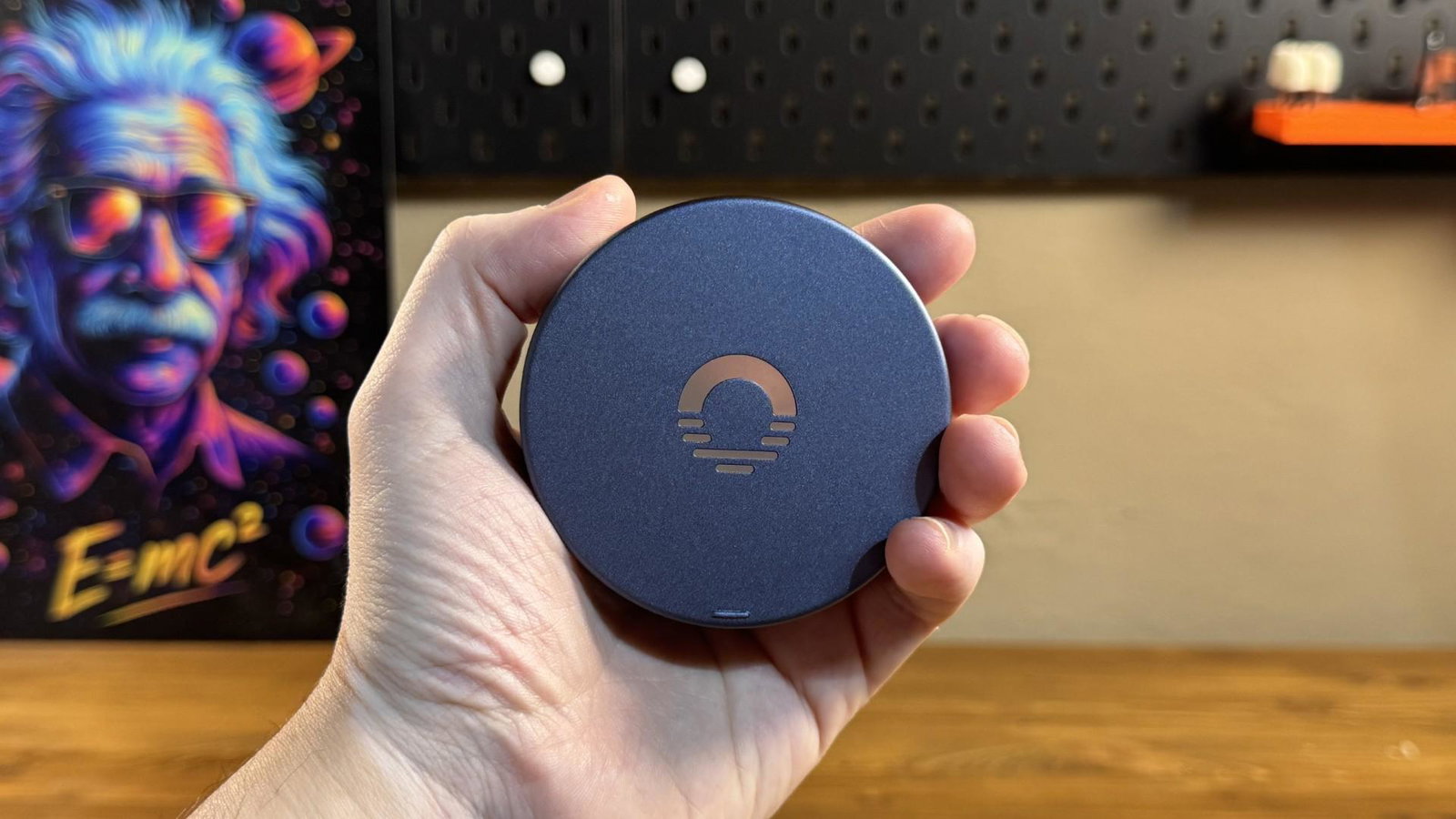

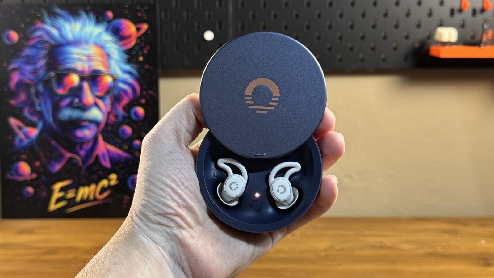

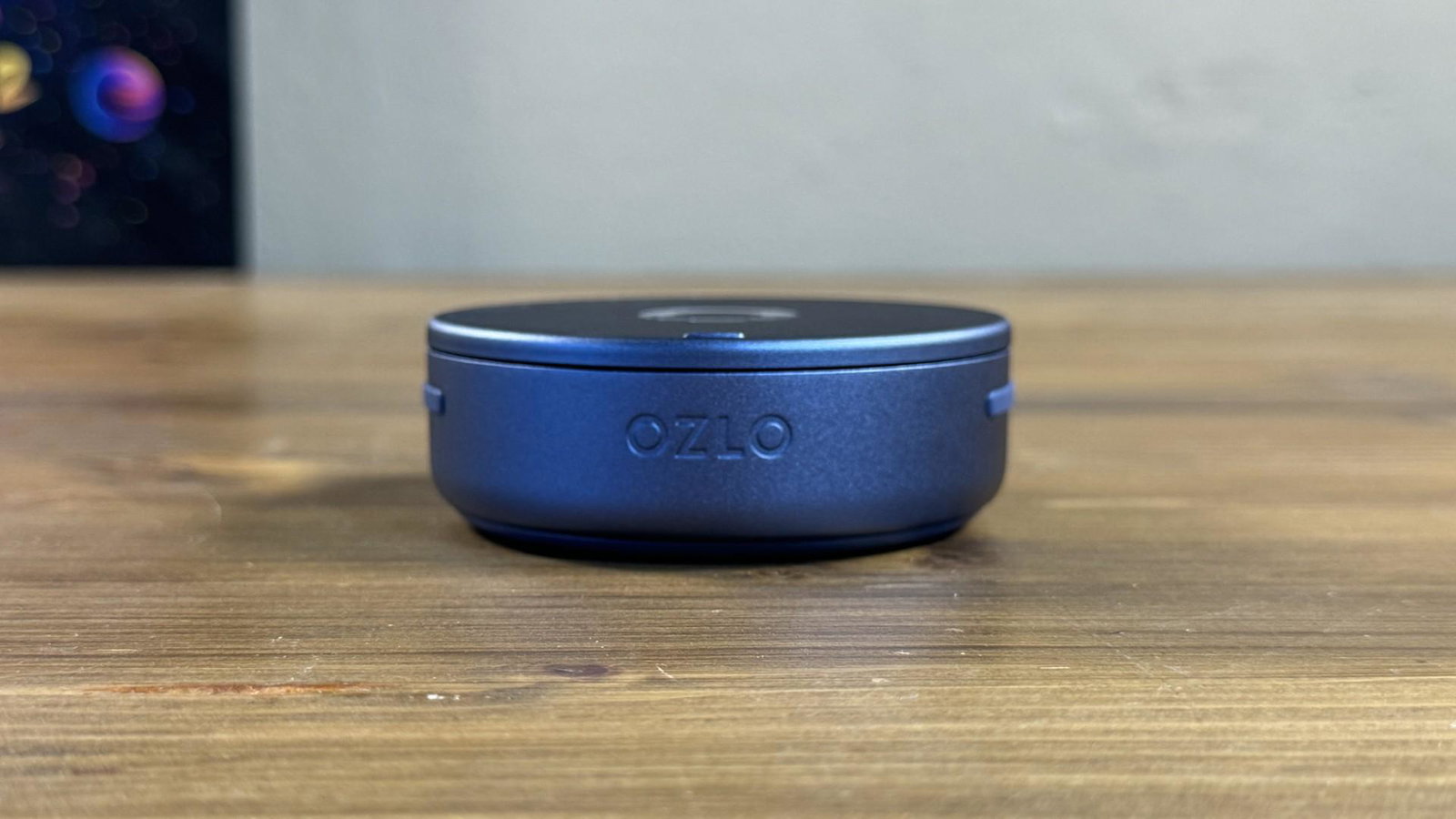

Sul fronte energetico, la batteria agli ioni di litio è dichiarata per un massimo di 14 ore di riproduzione continua, contro le 10 ore della generazione precedente. La Smart Charging Case immagazzina energia per 2 o 3 notti e si ricarica via USB-C. La custodia non è solo un contenitore: insieme agli auricolari raccoglie dati sul sonno e sull'ambiente della camera tramite sensori dedicati, alimentando la sezione statistiche dell'app.

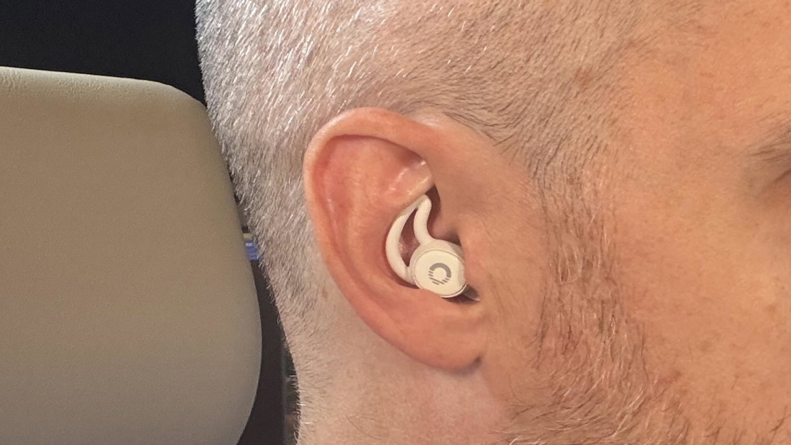

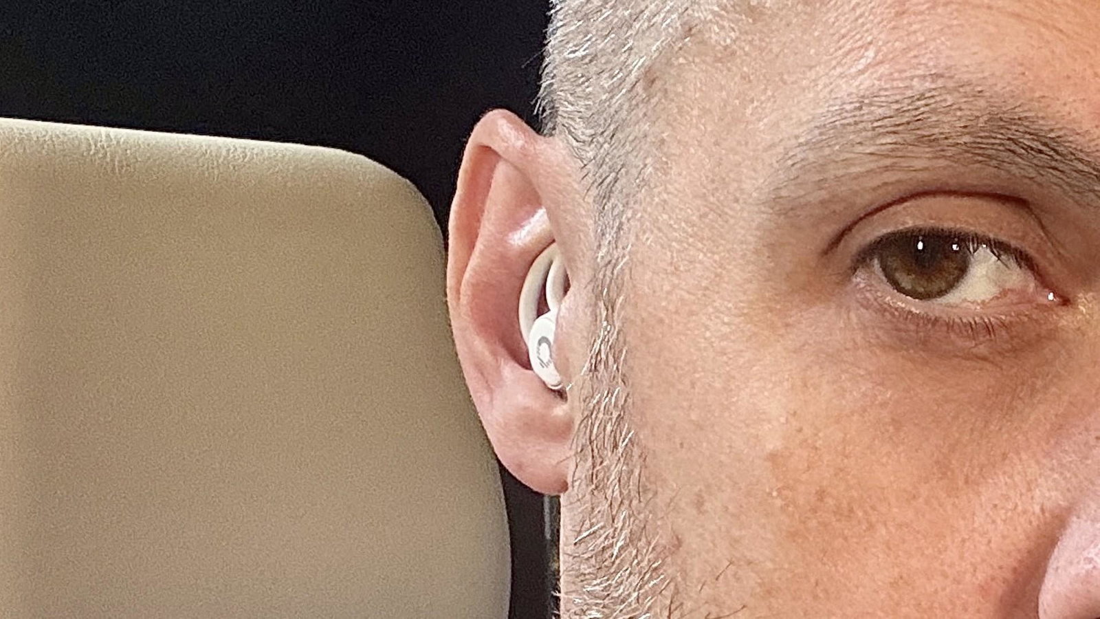

Abbiamo indossato gli Sleepbuds 2 per notti intere, alternando posizione supina e fianco, su cuscini di durezza diversa. È qui che il prodotto giustifica la propria esistenza: la pressione sull'orecchio, quando si appoggia la testa, resta trascurabile perché non c'è materiale da comprimere tra padiglione e federa. Chi ha provato a dormire con auricolari tradizionali conosce il fastidio sordo che compare dopo venti minuti sul fianco; con questi non si presenta. Con il gommino della misura giusta la tenuta è stabile anche cambiando posizione più volte, e la prova più significativa è banale: al risveglio ci si accorge di averli ancora addosso solo togliendoli.
Sul rumore i risultati dipendono dal tipo di disturbo. Contro il russamento del partner, il traffico urbano di sottofondo, i passi al piano di sopra e i rumori domestici il masking funziona: non cancella la sorgente, ma la rende non riconoscibile e quindi non ci fa risvegliare. Contro i colpi secchi e le basse frequenze molto energiche, come una porta che sbatte o un mezzo pesante che passa sotto casa, l'assenza di ANC si sente: il picco arriva attenuato ma percepibile. Questo significa che se volete eliminare rumori all'interno della casa, o anche esterni, ma vivete in un ambiente non estremamente rumoroso, faranno bene il loro dovere.

Le 14 ore dichiarate coprono con margine qualsiasi notte reale, comprese quelle in cui si ascolta un audiolibro per un'ora prima di addormentarsi. Nel nostro utilizzo la custodia ha permesso di gestire tre notti consecutive prima di dover essere ricaricata, in linea con quanto indicato. È un ritmo di ricarica compatibile con l'abitudine di riporre la custodia sul comodino e collegarla ogni due o tre giorni, senza l'ansia da batteria che affligge molti wearable.
