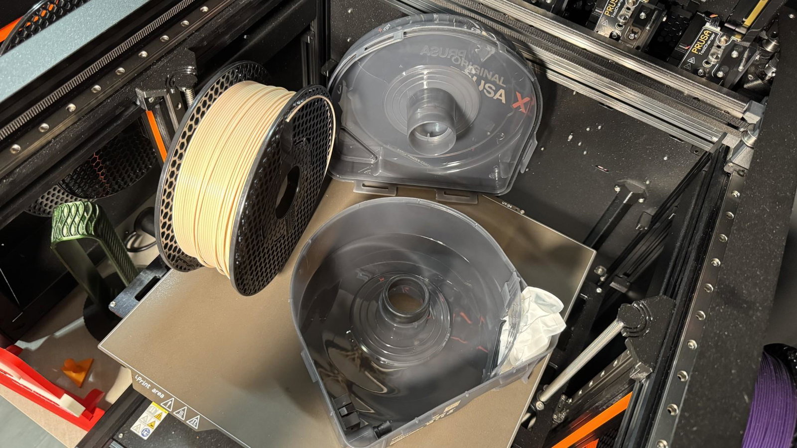

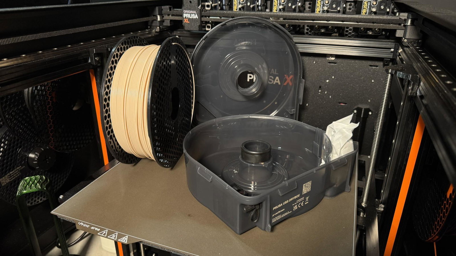

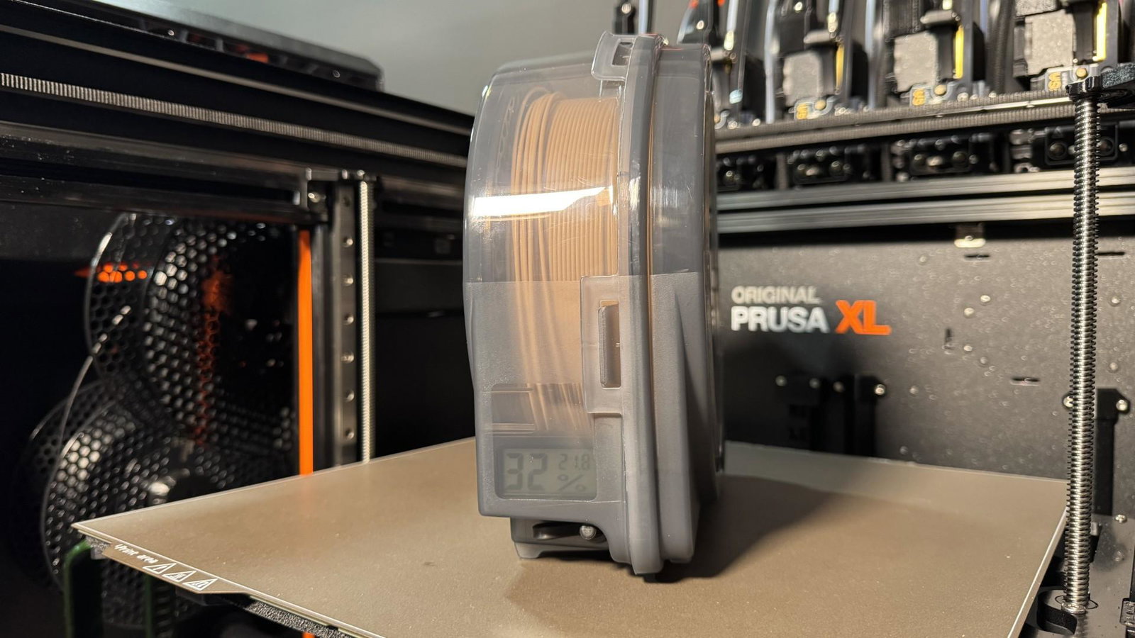

Dal punto di vista costruttivo, il Drybox utilizza materiali idrofobi come il polipropilene e una sigillatura ad alta densità che limita fortemente gli scambi d’aria con l’esterno. Questo consente di ridurre l’assorbimento di umidità fino al 95% e mantenere condizioni interne costanti, un aspetto cruciale per materiali sensibili come PLA, PETG, Nylon o TPU. Il design è stato studiato per minimizzare il volume d’aria interno, riducendo ulteriormente la possibilità che si accumuli umidità, e integra un sistema di monitoraggio con igrometro e termometro per avere sempre sotto controllo i parametri ambientali.

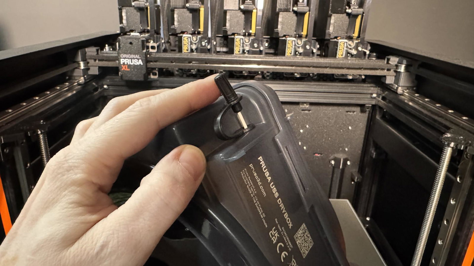

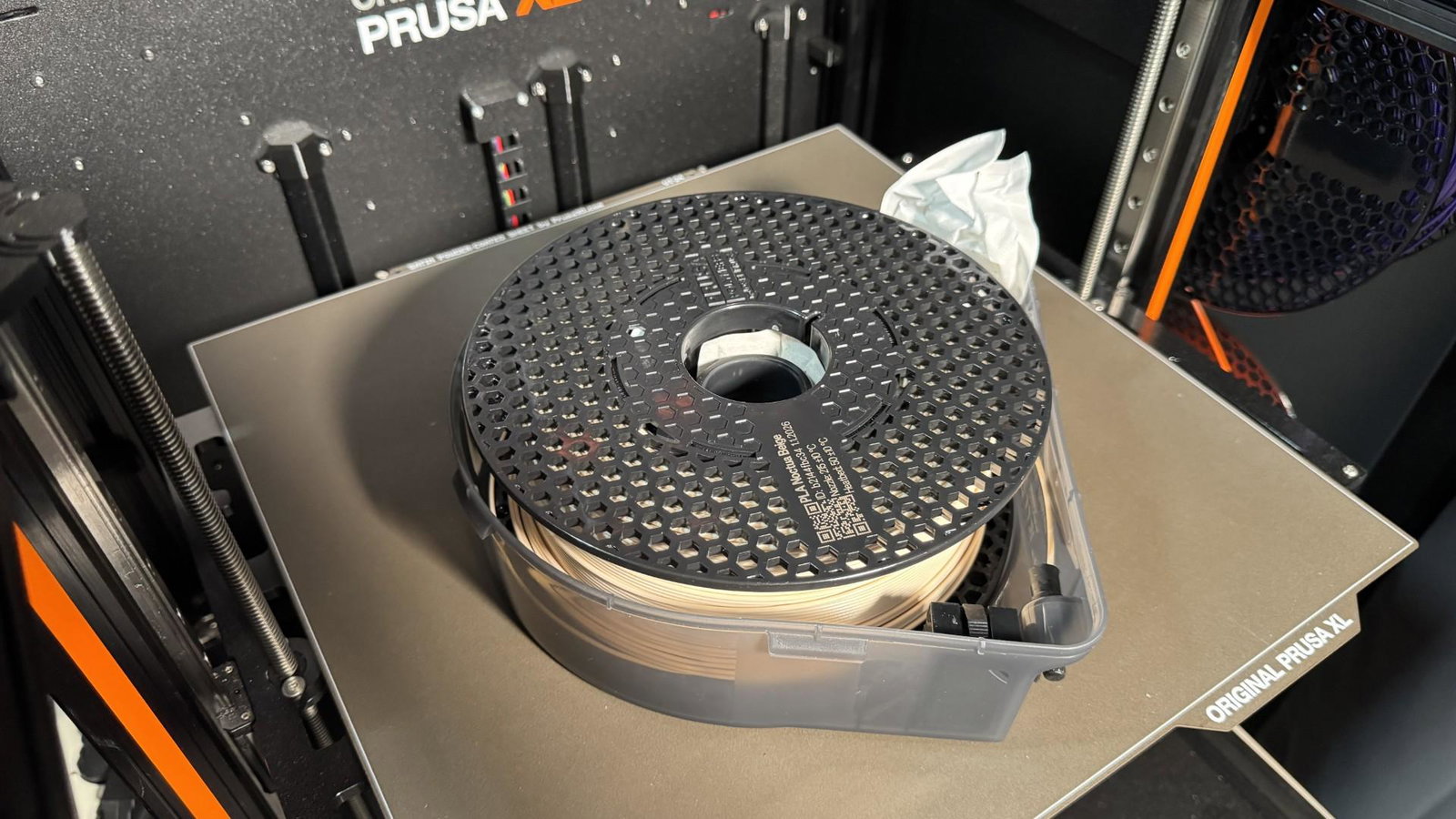

Uno degli elementi più interessanti è la possibilità di stampare direttamente dalla box senza aprirla. Grazie a un sistema di uscita sigillata con tubo PTFE, il filamento può essere alimentato alla stampante mantenendo l’ambiente interno isolato. Questo approccio elimina la necessità di spostare continuamente le bobine e riduce drasticamente il rischio di contaminazione da umidità durante l’uso quotidiano. Il sistema è inoltre progettato per essere montato direttamente su alcuni supporti bobina Prusa e può essere adattato ad altre stampanti, mentre il design impilabile lo rende particolarmente efficiente anche in ambienti con molte bobine, come le print farm.
