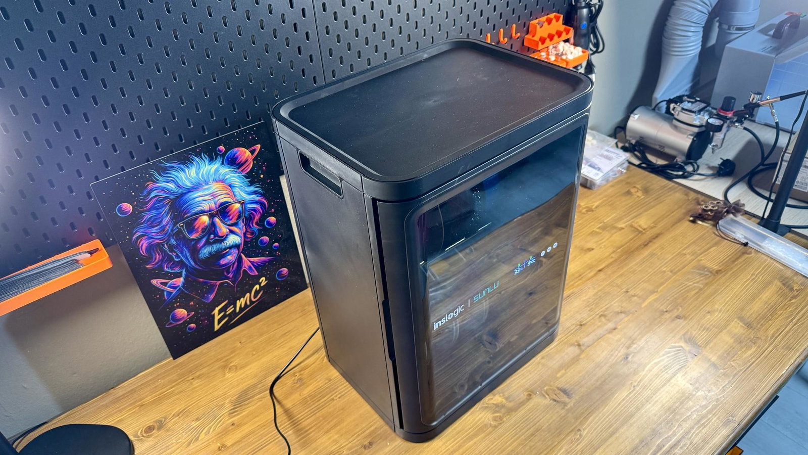

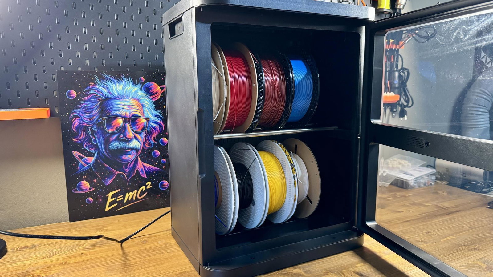

FilaDC i10 ha l’aspetto di un piccolo armadio tecnico verticale. La struttura è prevalentemente in plastica, con un design piuttosto sobrio e professionale e una grande porta frontale trasparente che permette di vedere immediatamente le bobine conservate all’interno. Non è un prodotto particolarmente piccolo, ma lo sviluppo verticale consente di sfruttare abbastanza bene lo spazio: misura 395 × 300 × 508 mm, mentre il vano interno è da 385 × 258 × 488 mm.
La capacità dichiarata è di dieci bobine da 1 kg, con dimensioni massime di 200 mm di diametro e 67 mm di larghezza. Il peso dell’armadio è di circa 6,3 kg, quindi non parliamo di un semplice contenitore da spostare continuamente sulla scrivania, ma di qualcosa che idealmente trova una posizione relativamente stabile vicino alla zona di stampa.

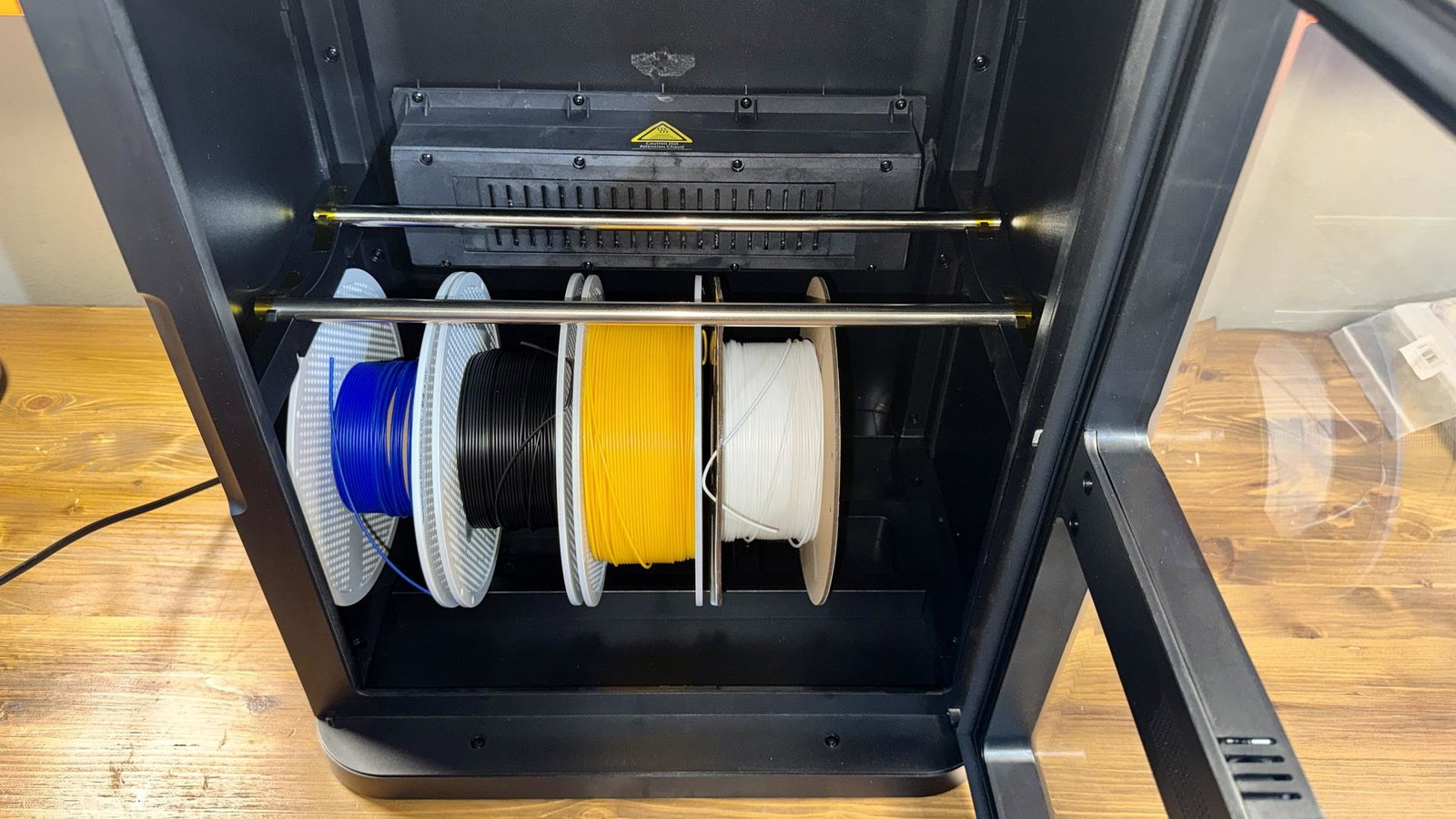

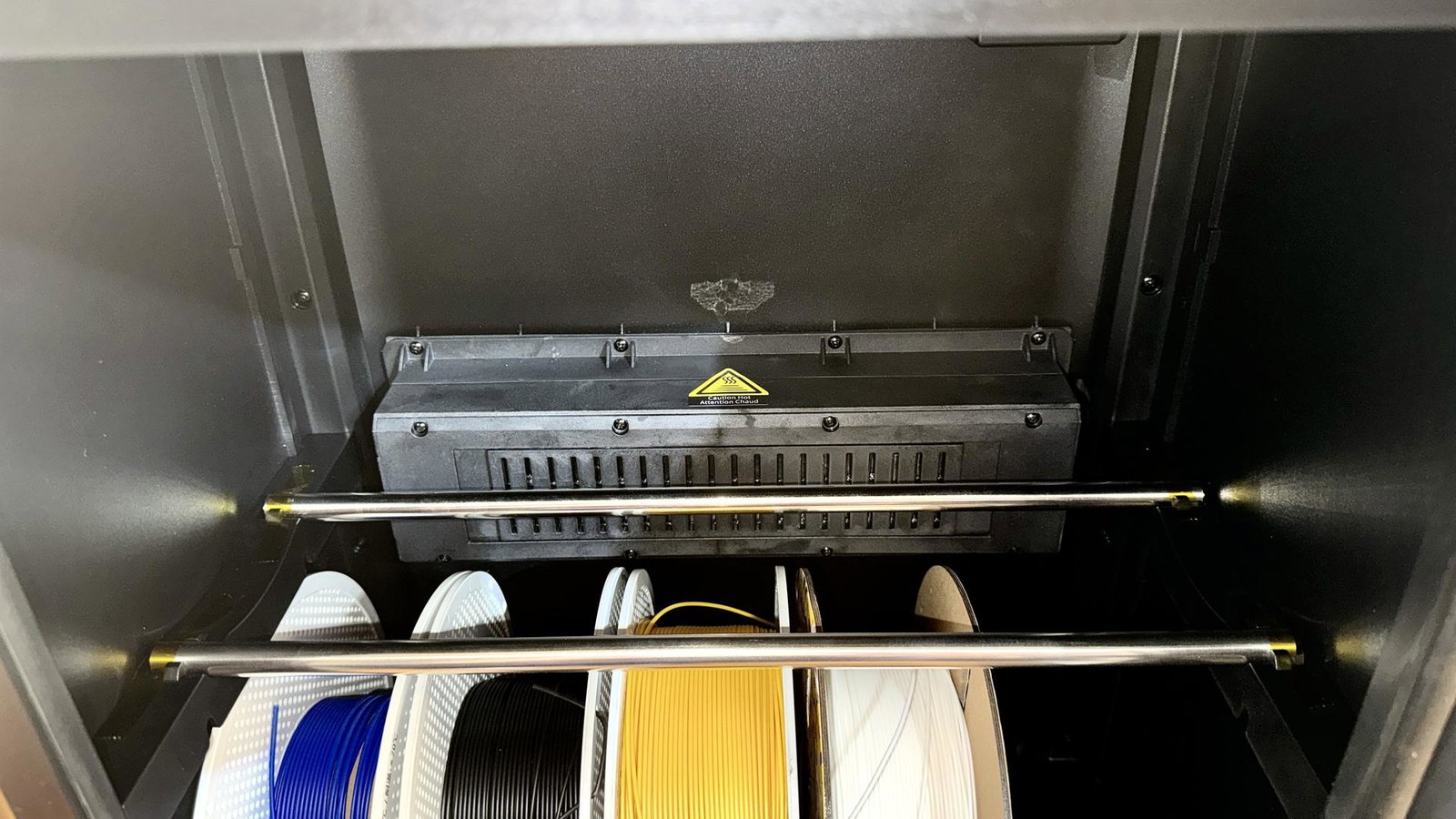

Il vero punto distintivo è però ciò che si trova all’interno. FilaDC i10 utilizza un sistema di deumidificazione basato su setaccio molecolare. Durante il normale funzionamento, il materiale assorbente cattura l’umidità presente nell’aria all’interno dell’armadio. Quando raggiunge un certo livello di saturazione, una valvola isola il sistema dalla camera che contiene i filamenti e il setaccio viene riscaldato per espellere l’acqua accumulata. Terminata questa fase, il materiale viene lasciato raffreddare e può quindi tornare ad assorbire umidità.
Un essiccatore tradizionale scalda direttamente la camera e il filamento, accelerando la fuoriuscita dell’acqua dal materiale. FilaDC i10 lavora invece principalmente sulla riduzione dell’umidità ambientale, costringendo i filamenti a rilasciare umidità per controbilanciare quella ambientale, e poi mantenendo i filamenti in condizioni favorevoli per periodi molto lunghi. È un processo più lento, ma anche più adatto a un utilizzo continuo e allo stoccaggio.

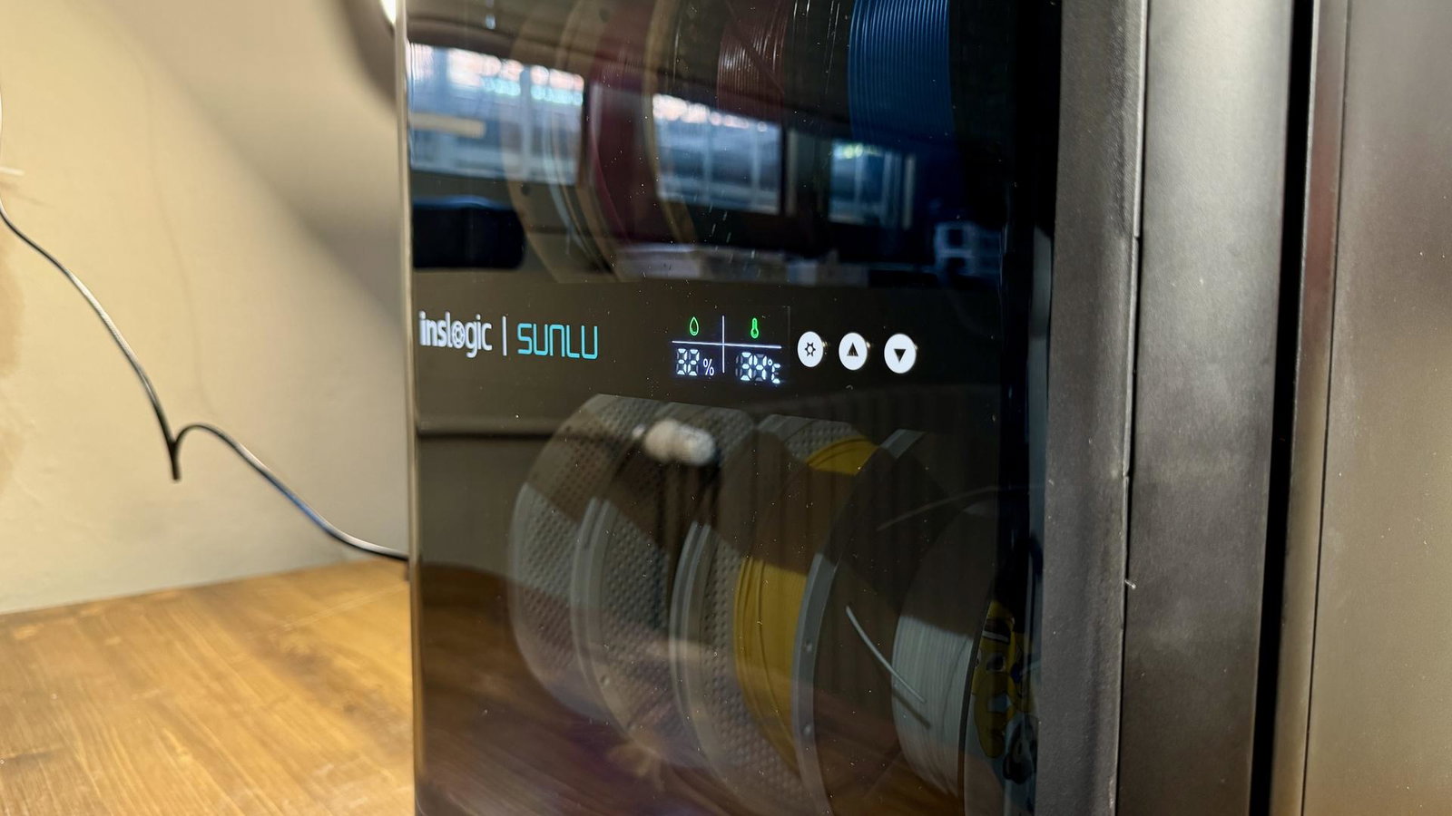

L’umidità desiderata può essere impostata tra il 10 e il 45% RH, mentre il display può visualizzare valori compresi tra il 10 e il 90%. Il produttore indica inoltre come intervallo consigliato per i materiali da stampa 3D un’umidità relativa compresa tra il 5 e il 25%, anche se il minimo impostabile sull’i10 è appunto del 10%.
Interessanti anche i consumi. Il sistema viene dichiarato da SUNLU con una potenza di circa 1 W durante la normale deumidificazione e meno di 0,2 W in standby, mentre la potenza operativa massima arriva a 100 W, valore legato alle fasi in cui viene rigenerato il materiale adsorbente. Nei test effettuati arriverete e consumare circa 0,2 kWh al giorno, sensibilmente inferiore rispetto a quello di un essiccatore mantenuto continuamente a temperatura.
Sono presenti anche due livelli di protezione termica. Il software monitora la temperatura dell’elemento riscaldante e può intervenire in caso di surriscaldamento, mentre il sistema PTC integra una doppia protezione termica hardware.
