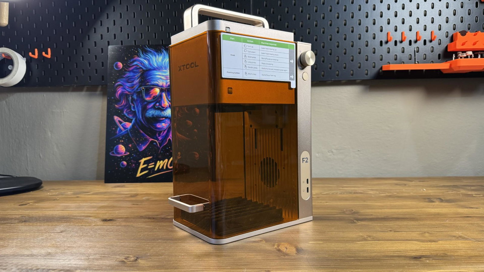

Come è fatto

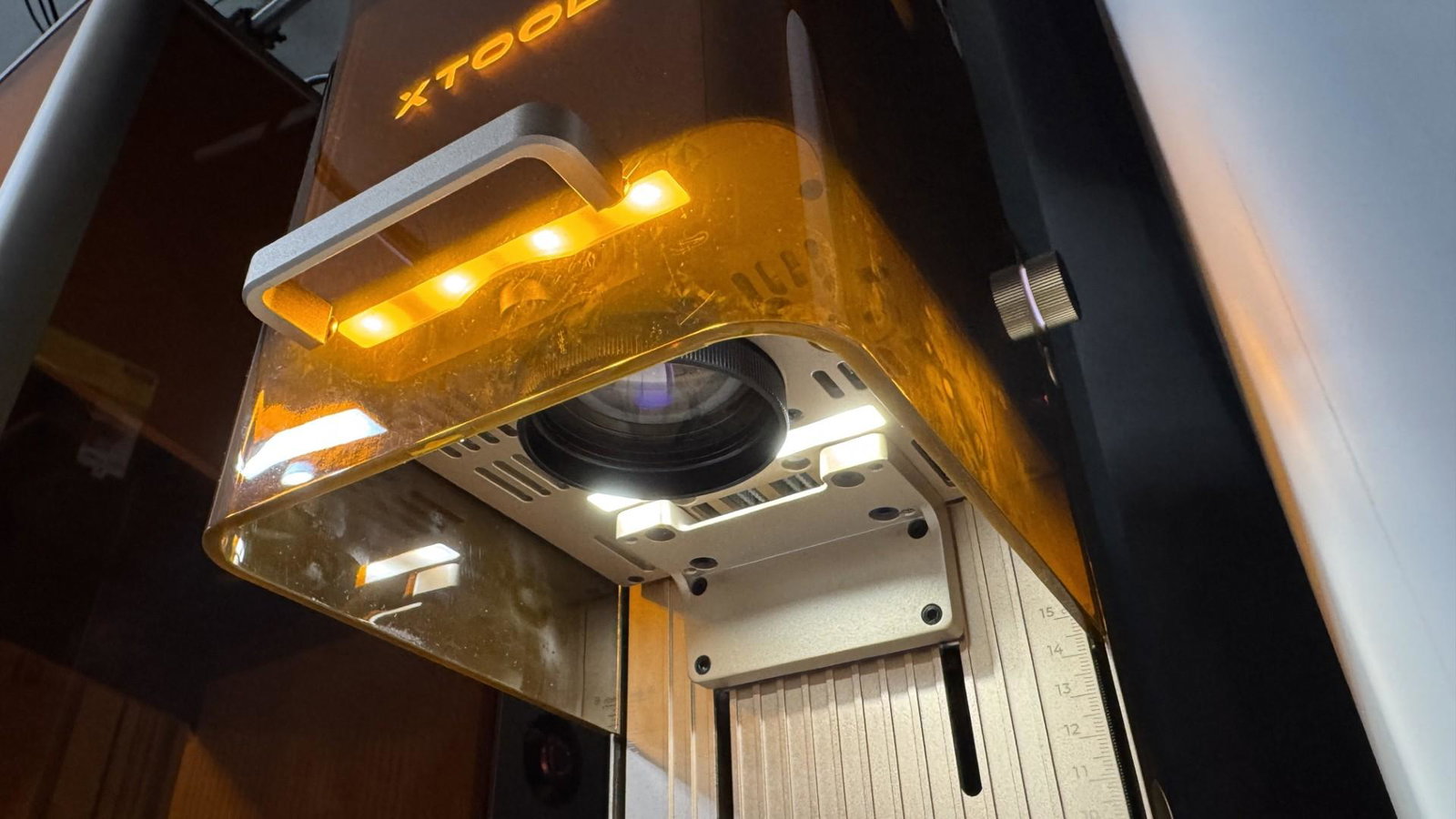

Il cuore dell'xTool F2 è la sua architettura a doppia sorgente. Il modulo a diodo blu da 15 W si occupa dell'incisione e del taglio dei materiali organici, mentre il modulo infrarosso da 5 W, con lunghezza d'onda di 1064 nm, è dedicato alla marcatura dei metalli e delle superfici molto riflettenti. Si tratta di un laser galvo: anziché muovere fisicamente il pezzo o la testa lungo gli assi X e Y, il sistema galvo sposta il fascio attraverso specchi orientabili, ottenendo una velocità molto elevata.
Sulla carta arriva infatti a 6.000 mm/s, un valore che stacca in modo evidente i laser XY più diffusi sul mercato hobbistico. L'area utile di lavoro è di 115 × 115 mm, dimensione coerente con la vocazione della macchina verso oggetti di piccole e medie dimensioni.
Sopra al piano di lavoro trova posto una camera da 50 MP: il sistema di visione offre l'anteprima live dell'intera area, l'autofocus e un allineamento visivo tra grafica e pezzo con molta accuratezza (l'errore dichiarata è di 0,1 mm). La stessa fotocamera abilita il riempimento automatico e il batch processing, cioè la lavorazione automatizzata di più pezzi identici disposti sul piano.
Il modulo a diodo lavora bene su legno, bambù, MDF, pelle, carta e cartone, tessuti, alcune plastiche e acrilico, con la possibilità di ottenere rilievi 3D grazie alla modulazione della potenza su passaggi multipli. Il modulo infrarosso, invece, incide e marca acciaio inox, alluminio anche anodizzato, rame, ottone, leghe di titanio, metalli placcati e metalli preziosi come oro, argento e platino. L'IR interviene anche su plastiche, resine e superfici riflettenti dove il diodo blu non riesce a incidere in modo efficace.
