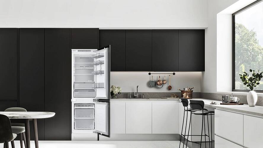

Migliori frigoriferi da incasso (2026)
I frigoriferi da incasso sono elettrodomestici pensati per adattarsi allo stile della cucina e qui scopriremo quali sono i modelli migliori

Il miglior frigorifero da incasso deve essere compatibile con nicchia e ante. Per una colonna standard consigliamo Hisense RB3B250SAWE1; Samsung BRB80F30AES0EF richiede una colonna alta. Bosch KIR81NSE0 Serie 2 dedica tutto lo spazio ai freschi.
Se state per acquistare una cucina componibile, è molto probabile che stiate considerando i frigoriferi da incasso, visto che si nascondono dietro le ante della cucina. Possono essere acquistati anche separatamente, per sostituire un apparecchio esistente o scegliere una dotazione diversa da quella proposta insieme ai mobili. La selezione comprende combinati, monoporta e modelli sottopiano, con esigenze di installazione differenti.
Prima di confrontare i prodotti, misurate il vano interno del mobile e controllate altezza delle ante, cerniere e ventilazione. La ricerca “177x54x54” descrive spesso l'ingombro dell'apparecchio: non certifica le misure della nicchia. Confrontate poi litri del frigorifero e del freezer, sbrinamento, kWh annui e rumorosità. La porta reversibile, da sola, non è un motivo sufficiente per preferire un modello.

Che dimensioni deve avere un frigorifero da incasso?
Come detto, i frigoriferi da incasso sono ideali per chi cerca un design elegante e integrato nella propria cucina. Progettati per essere inseriti all'interno di un mobile, richiedono una scelta accurata delle dimensioni per garantire un adattamento perfetto. È fondamentale, quindi, prendere le giuste misure per larghezza, altezza e profondità, assicurandosi che l’elettrodomestico non solo si adatti al mobile, ma che permetta anche una corretta ventilazione.
Le misure del frigorifero non coincidono con quelle della nicchia. Un apparecchio da 177,2 × 54 × 54 cm richiede comunque il vano e le aperture di ventilazione previsti dal suo schema. Non basta aggiungere un margine generico su ogni lato: i percorsi dell'aria sono definiti dal costruttore e dal progetto del mobile.
Per sostituire un frigorifero, misurate il vano interno e le due ante, fotografate i fissaggi e recuperate il modello dell'apparecchio esistente. Controllate anche cerniere a traino o piatte, ripartizione delle porte e spazio di apertura. Una maggiore profondità o un diverso punto di separazione tra frigo e freezer possono rendere incompatibili prodotti con altezza simile.
