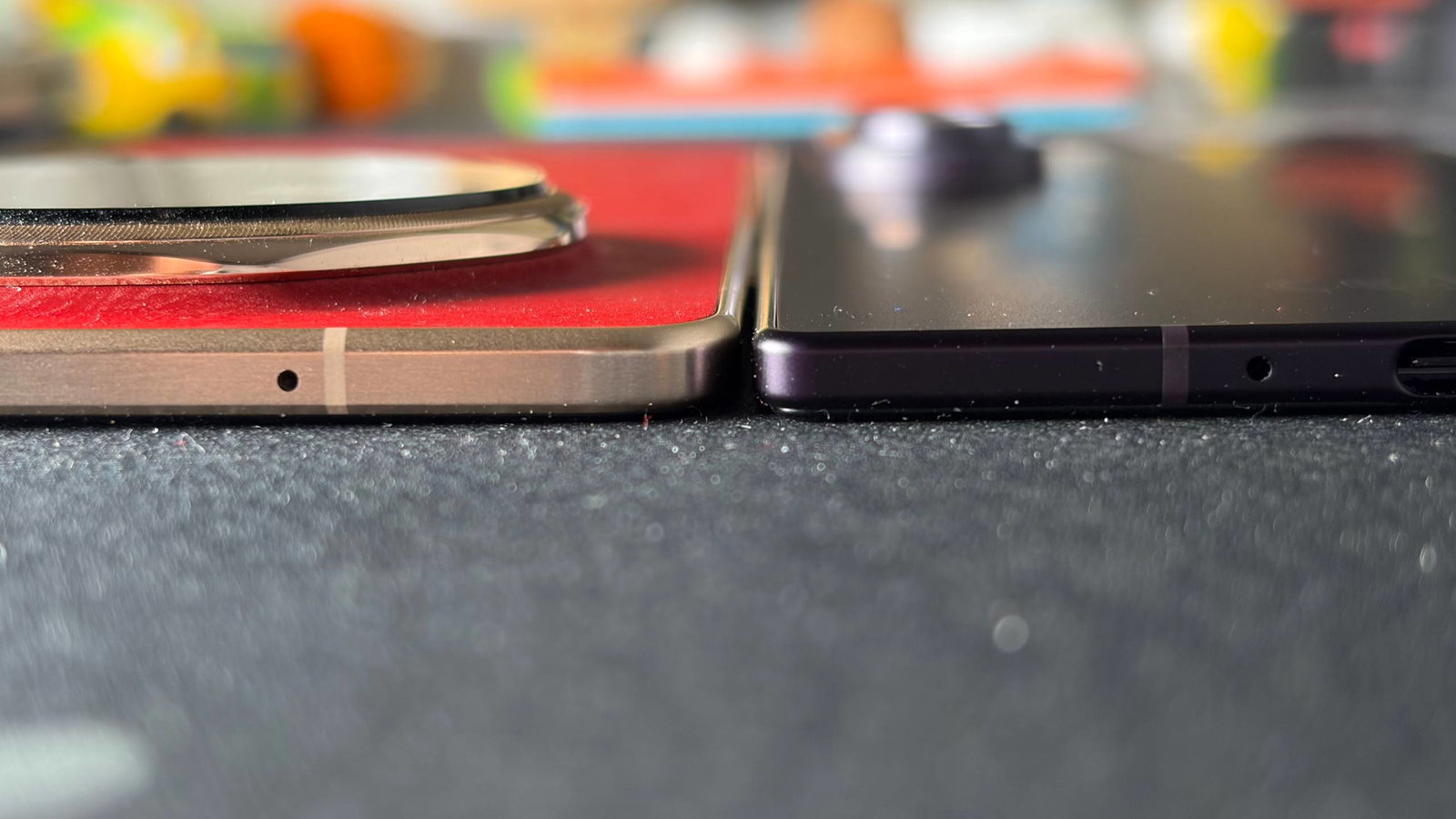

Quattro decimi di millimetro e due filosofie ben distinte

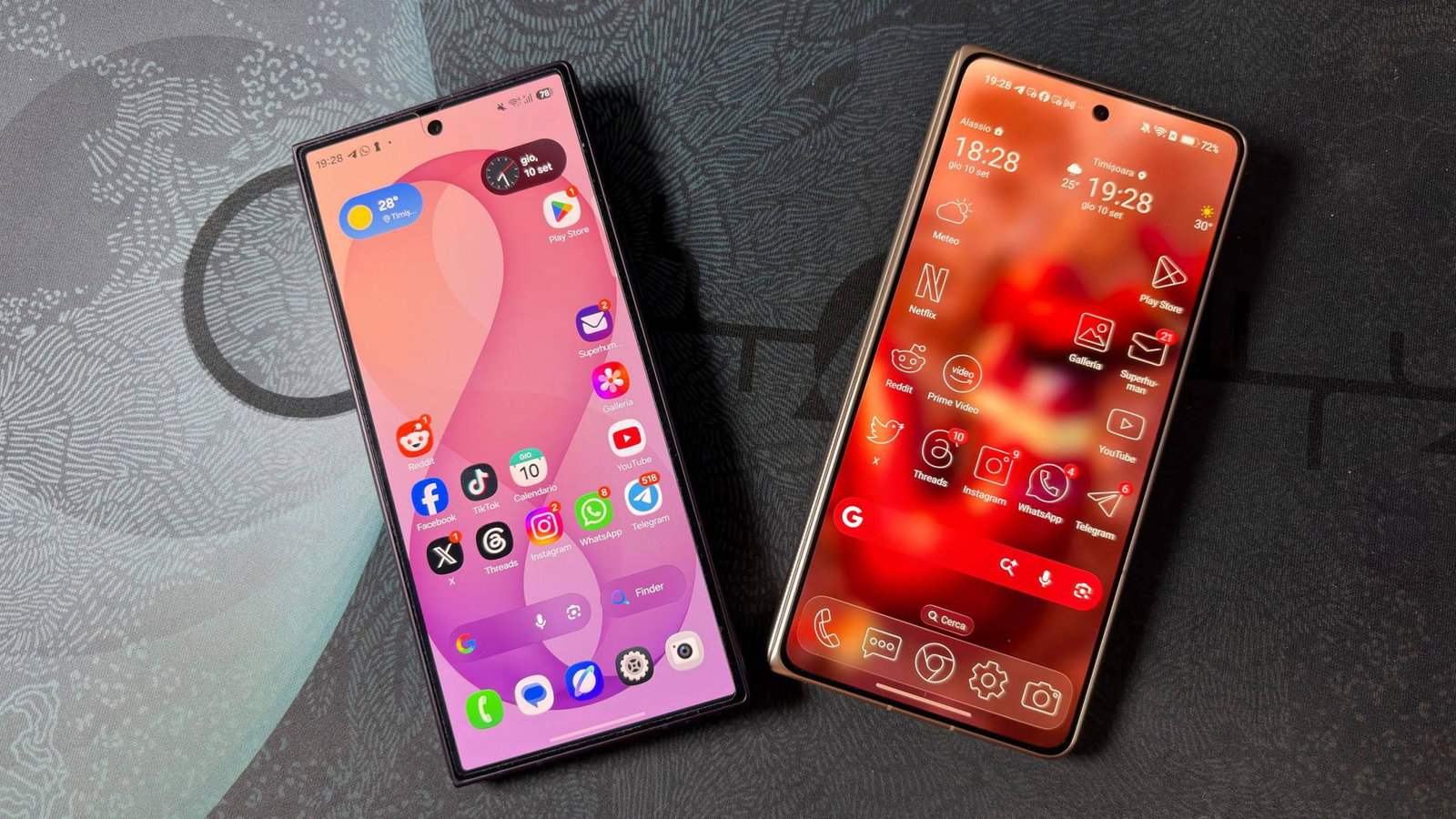

Sul piano delle dimensioni i due pieghevoli sono più vicini di quanto il marketing suggerisca. Magic V6 misura 156,7 × 145,6 × 4,0 mm da aperto e pesa 219 grammi; Z Fold8 Ultra si assesta su 158,4 × 143,2 × 4,1 mm da aperto, 158,4 × 72,8 × 8,9 mm da chiuso, e pesa 215 grammi. HONOR rivendica il titolo di pieghevole più sottile al mondo al momento del lancio, ma la vera notizia non è il decimo di millimetro di differenza, ma il fatto che all'interno di quel profilo giace una batteria da 6.660 mAh al silicio carbonio sottile come una carta da gioco.
Samsung ha migliorato indubbiamente la batteria del suo ottavo Z Fold, visto che ora monta una silicio-carbonio da 5.000 mAh, capace di coprire pienamente una giornata medio-intensa di utilizzo, ma HONOR Magic V6 rimane semplicemente imbattibile su questo fronte, visto che copre due giorni pieni senza pensieri, anche sfruttando a dovere lo schermo interno.
Sul versante del design, invece, emergono due filosofie molto diverse, pensate per rispondere a due specifiche tipologie di utenti. Samsung lavora sul affinamento delle linee, con una cerniera centrale che deve restituire una piega quasi invisibile, materiali trattati per apparire sempre eleganti ed elementi in titanio per rafforzare le fondamenta che sorreggono lo schermo interno.
HONOR, invece, punta tutto sulla resistenza e sull'abbracciare quella tipologia di utenti che ha paura che "un foldable possa rompersi". Certificazione IP68/IP69 che copre polvere, immersione e getti d'acqua ad alta pressione, chassis capace di reggere a torsioni estreme e, soprattutto, di sorreggere pesi notevoli per periodi sostenuti (basti pensare che è stato usato come gancio da zipline per mostrarne la resistenza). Insomma oltre al design riconoscibile del brand (con alcune varianti con elementi in tessuto sintetico ad adornare lo chassis) HONOR mira a offrire un livello di protezione che allinea il pieghevole agli smartphone tradizionali, in una categoria storicamente più prudente su questo terreno.

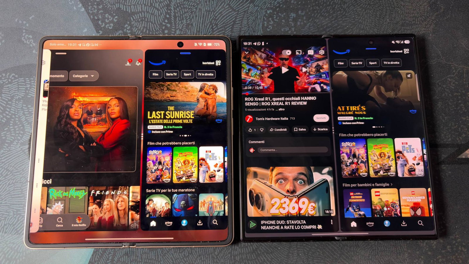

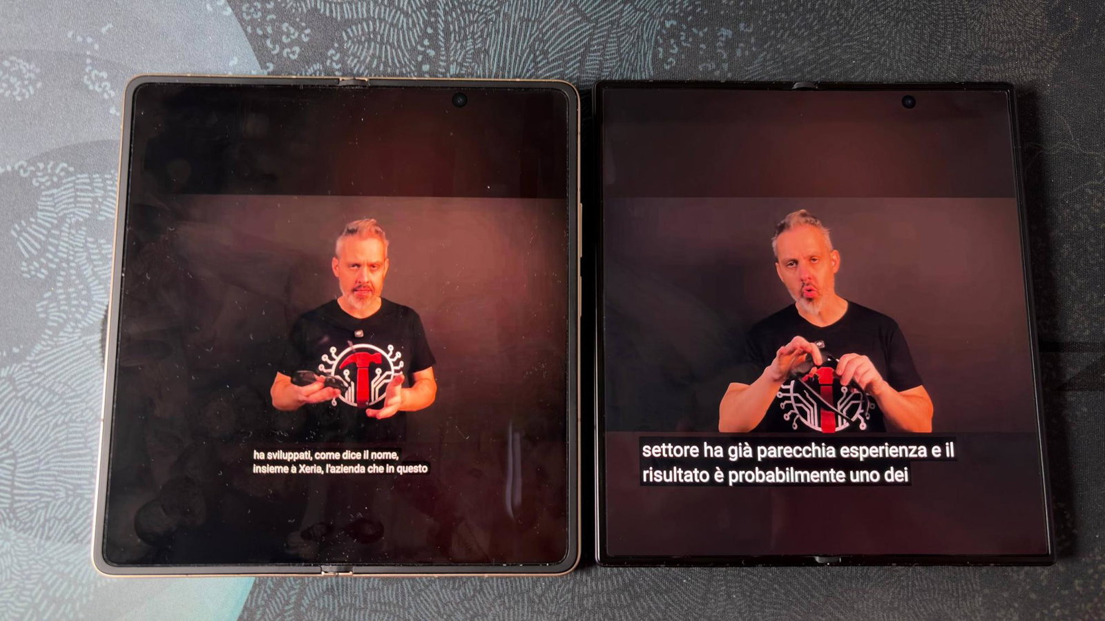

Risoluzione contro luminosità
Il pannello interno di Z Fold8 Ultra è un Dynamic AMOLED 2X da 8,0 pollici con risoluzione 2.504 × 2.256 pixel, refresh adattivo fino a 120 Hz e tecnologia Vision Booster, con un picco di luminosità intorno ai 3.000 nit. Quello di Magic V6 è un LTPO2 AMOLED da 7,95 pollici, 2.172 × 2.352 pixel, circa 403 ppi, 120 Hz, un miliardo di colori, modulazione PWM a 4.320 Hz e un picco dichiarato di 5.000 nit, con rivestimento antiriflesso. Samsung vince sulla risoluzione assoluta e sulla diagonale, HONOR sulla luminosità di picco e sulla gestione dello sfarfallio a bassa luminosità.
La forbice si allarga sugli schermi frontali. Z Fold8 Ultra propone un Dynamic AMOLED 2X da 6,5 pollici a 2.520 × 1.080 pixel e 120 Hz, curato con la stessa attenzione alla riflessione ridotta per garantire continuità di esperienza tra interno ed esterno; Magic V6 risponde con un LTPO2 OLED da 6,52 pollici, 1.080 × 2.420 pixel, circa 406 ppi, 120 Hz, PWM a 4.320 Hz, protezione Anti-scratch NanoCrystal Shield, strato antiriflesso e un picco che sale fino a 6.000 nit.
In questo caso un vero vincitore non esiste. Samsung punta tutto su una maggiore definizione dell'immagine e su un rapporto degli schermi praticamente unico; HONOR, invece, mira sull'offrire un'esperienza da smartphone tradizionale ai suoi utenti tramite lo schermo frontale, garantendo una maggiore luminosità, una elevata resistenza ai graffi e uno schermo interno che si comporti maggiormente da "doppio smartphone".

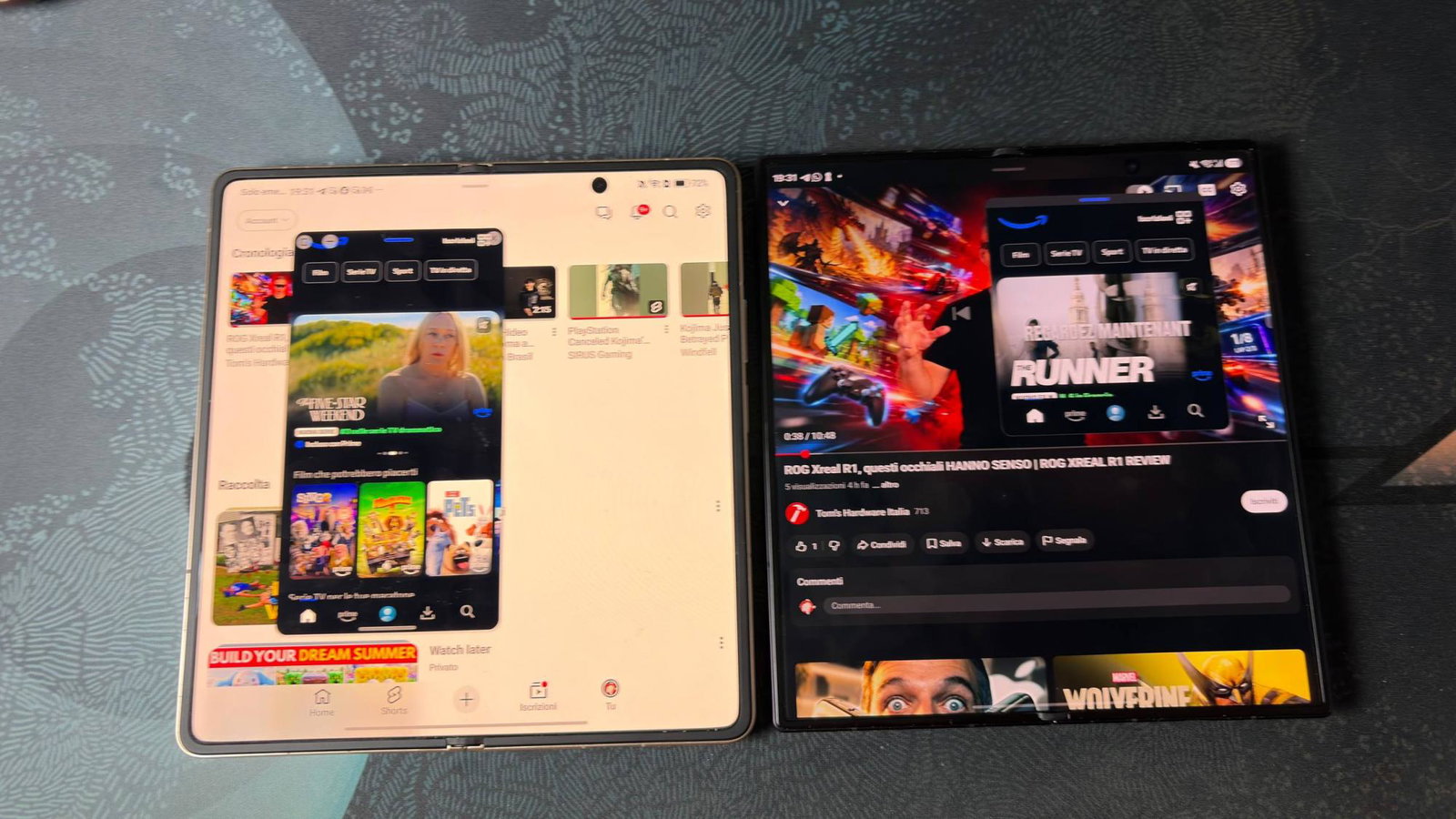

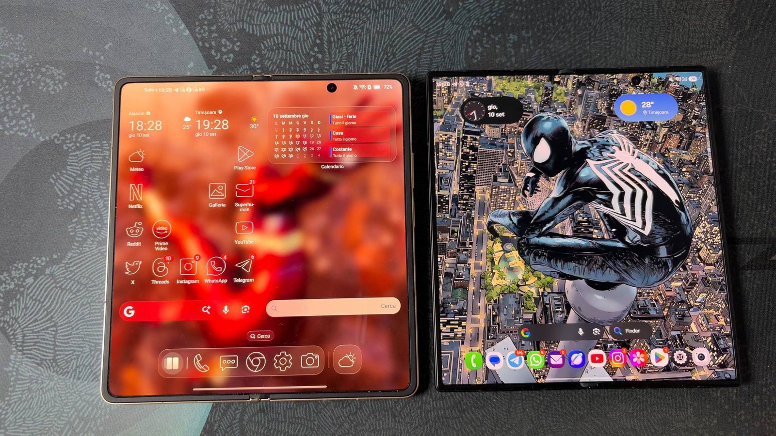

È sul software, però, che le due strategie si distinguono per visione e per approccio. Magic V6 esce con MagicOS 10 che, pur presentando un multitasking aggressivo (composto da finestre flottanti, app affiancabili e supporto alla penna su entrambi i display), mantiene la classica impostazione da "smartphone che si apre".
Il layout rimane lo stesso sia da aperto che da chiuso, il dock non può essere ampliato con lo schermo aperto e la gestione della home screen non permette una estrema versatilità. Non è un problema di per sé, si tratta più di una filosofia molto diffusa sui foldable, dove si tende a non cercare di inseguire l'universo dei tablet, garantendo funzioni aggiuntive ma senza stravolgere l'esperienza da smartphone.
Z Fold8 Ultra arriva, invece, con una versione ad hoc di One UI 9, che consente la gestione di due layout in maniera indipendente, permettendo di avere uno smartphone tradizionale da chiuso e un mini tablet quadrato da aperto. Il dock può essere espanso, i widget e le icone presenti in home possono essere diverse in base a come si usa il proprio dispositivo, e la sensazione è quella di avere due device distinti racchiusi in uno, con l'aggiunta di Dex che trasforma Z Fold8 Ultra in un Netbook molto basilare collegando il dispositivo a uno schermo esterno.
In questo caso non esiste un vincitore assoluto; si tratta di due filosofie diverse che abbracciano utenti diversi. Chi apprezza maggiormente uno smartphone che si appoggi prevalentemente ai servizi Google e che proponga un multitasking completo ma senza distaccarsi dal concetto di "smartphone espandibile" dovrebbe orientarsi su Magic V6; chi, invece, preferisce avere totale controllo sui due layout e apprezza un'integrazione totale con l'ecosistema Samsung, dovrebbe abbracciare la filosofia offerta da One UI 9.
