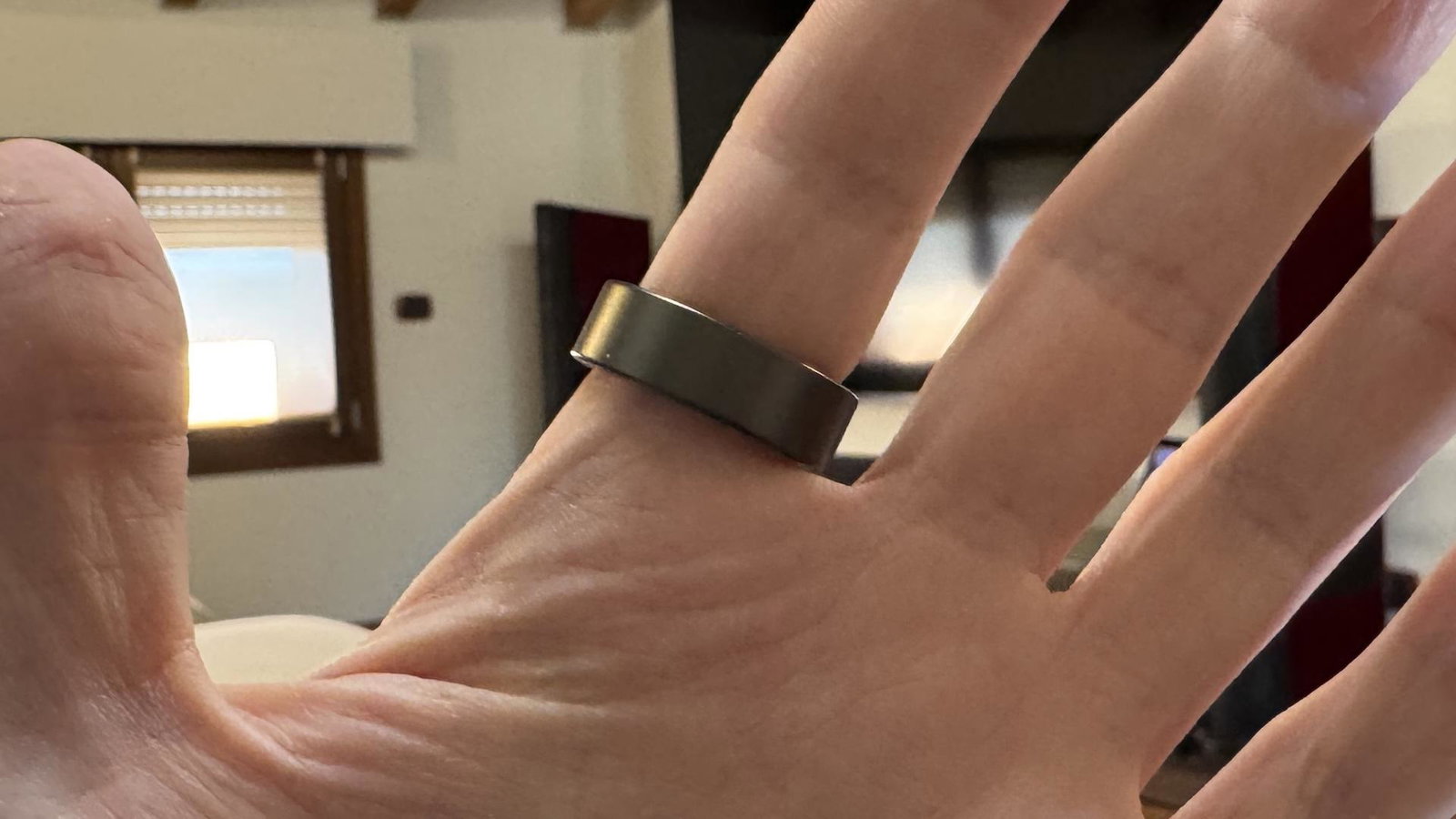

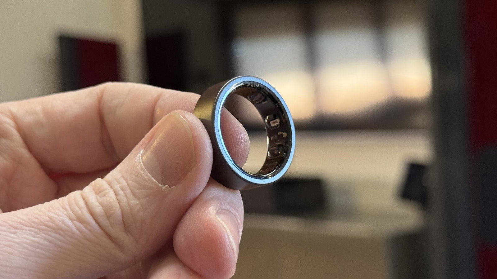

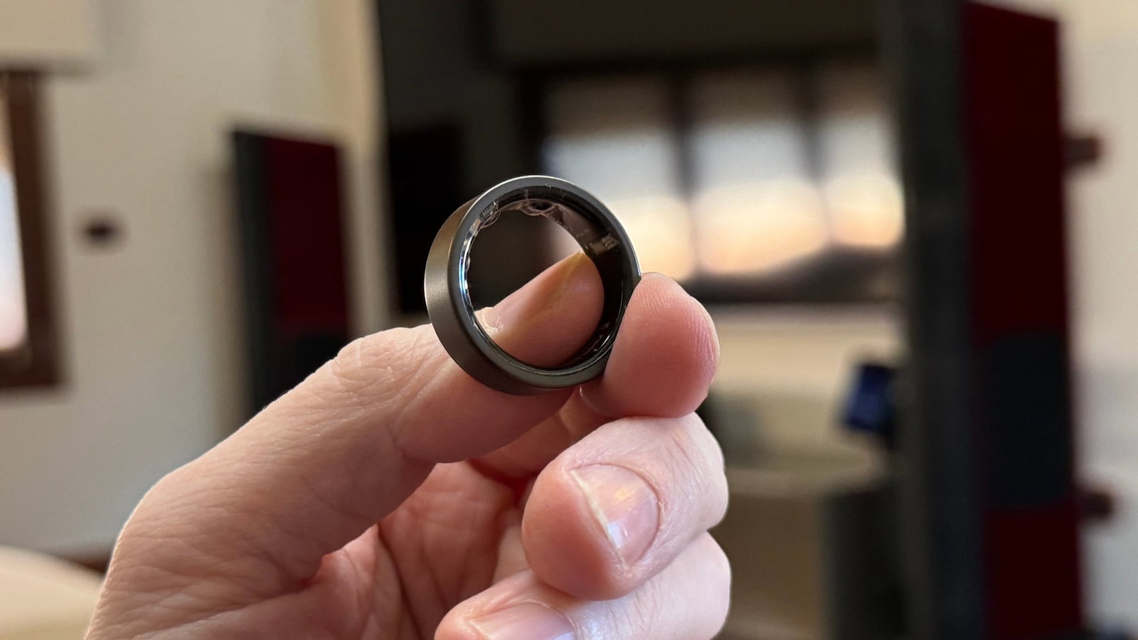

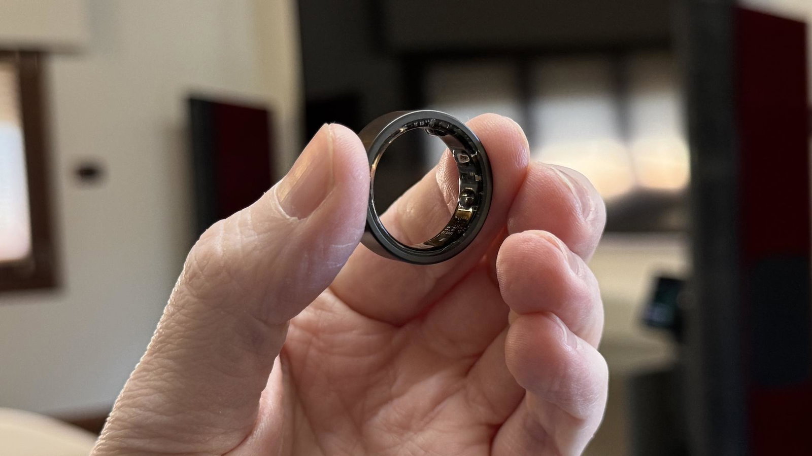

Il Luna Ring Gen 2 è realizzato in titanio con varie finiture della superficie, tutto in meno di 4 grammi. I colori disponibili sono 5, dall'oro all'argento, oro rosa e nero, in due tonalità.

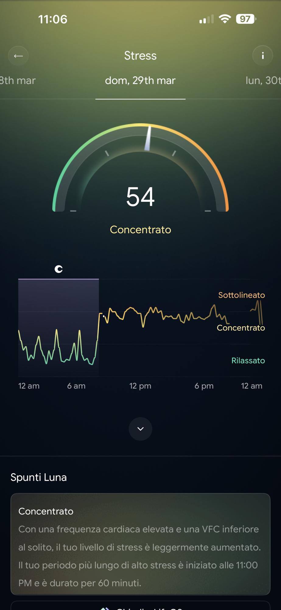

Sul fronte della resistenza, l'anello è certificato IP68 e resiste fino a 5 ATM di pressione, quindi può essere indossato sotto la doccia e durante il nuoto in piscina senza problemi. All'interno della scocca trovano posto sensori PPG per la rilevazione della frequenza cardiaca e della variabilità cardiaca (HRV), un pulsossimetro per la misurazione della saturazione dell'ossigeno nel sangue (SpO2) e un termometro per la temperatura cutanea. La misurazione della SpO2 e del livello di stress può essere avviata anche on-demand tramite l'app, una funzione che nella prima generazione non era disponibile.

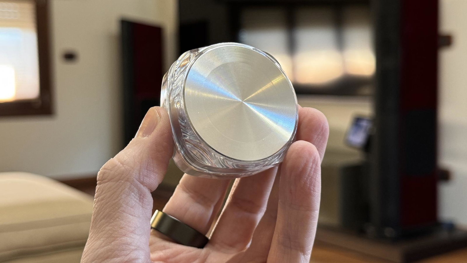

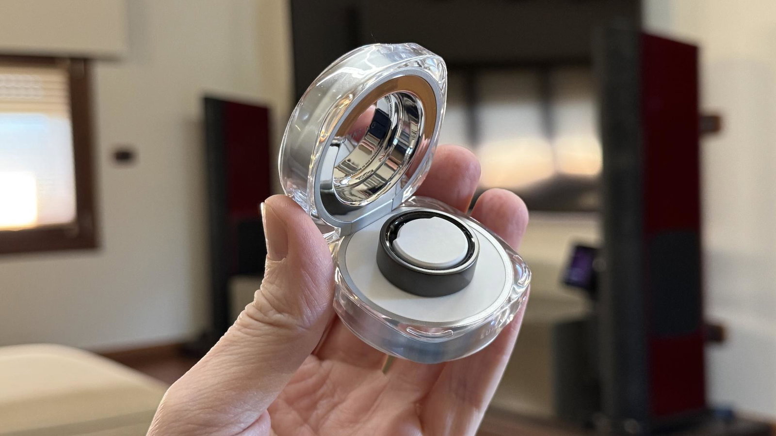

Nella confezione è inclusa la custodia di ricarica portatile, che funge sia da contenitore protettivo sia da power bank dedicato. L'anello da solo offre un'autonomia dichiarata fino a 5 giorni con una singola carica, mentre la custodia estende l'autonomia complessiva fino a 30 giorni. L'assenza di un abbonamento per accedere a tutte le funzionalità è forse l'elemento più rilevante della scheda tecnica: ogni metrica, ogni report, ogni suggerimento dell'AI coach è incluso nel prezzo di acquisto.

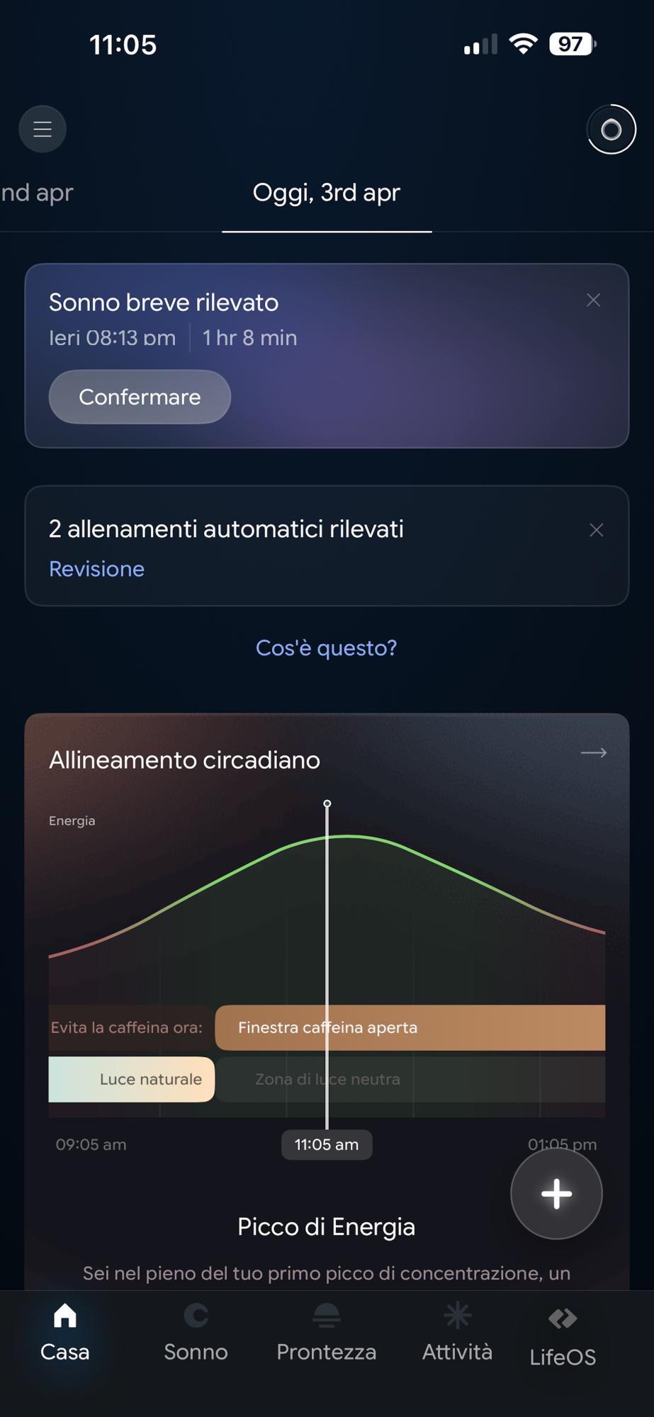

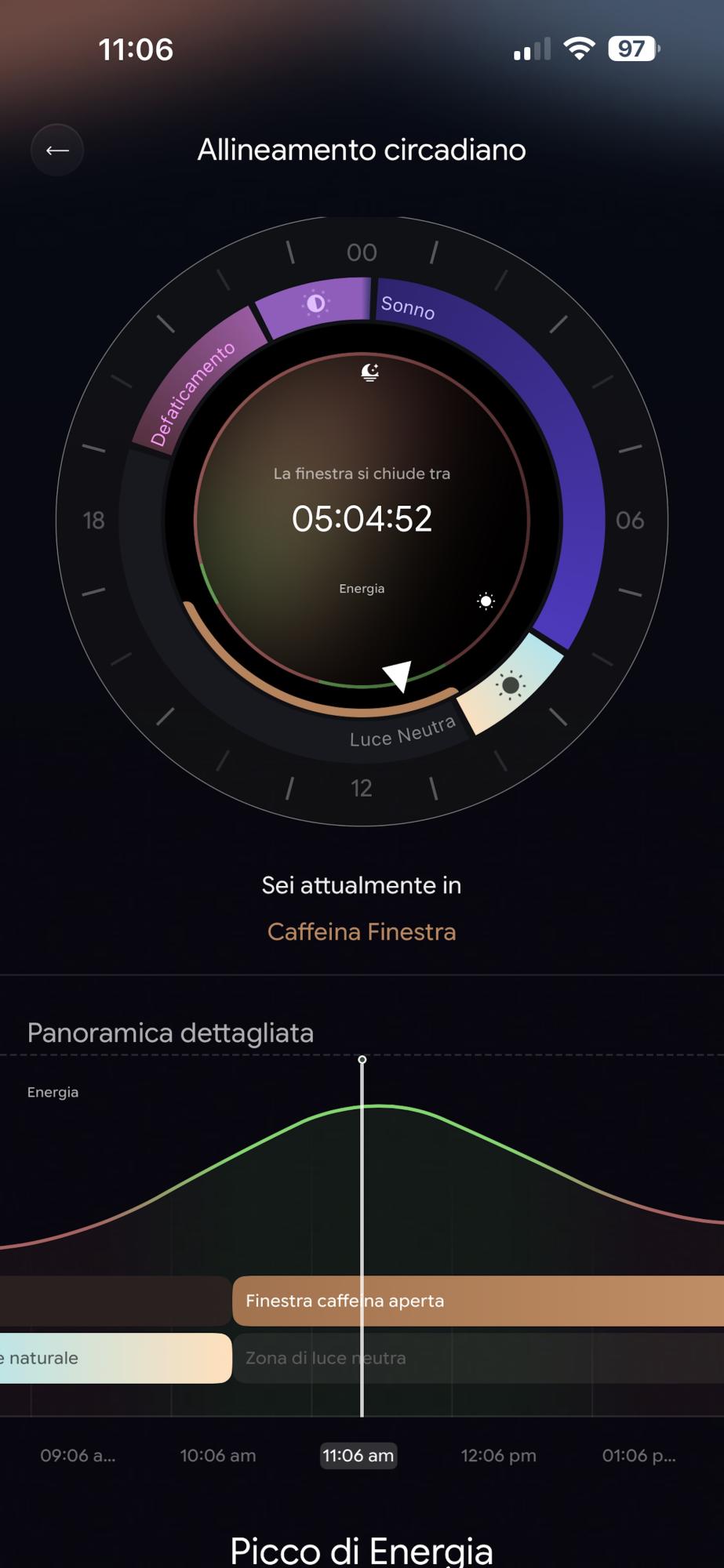

Il monitoraggio del sonno è il punto di forza più evidente. L'app suddivide il riposo nelle fasi leggero, profondo e REM, assegnando un punteggio complessivo che tiene conto della durata, della qualità e della coerenza con il ritmo circadiano individuale. Dopo circa una settimana di calibrazione, i report hanno iniziato a mostrare pattern credibili e coerenti con le sensazioni soggettive al risveglio. Il sistema rileva anche la temperatura cutanea durante la notte e la correla con i dati di HRV per segnalare eventuali anomalie: in un paio di occasioni abbiamo ricevuto notifiche di temperatura leggermente elevata che si sono effettivamente accompagnate a sintomi iniziali di raffreddore. Non è un dispositivo medico e non pretende di esserlo, ma la correlazione è risultata utile come segnale d'allerta precoce.

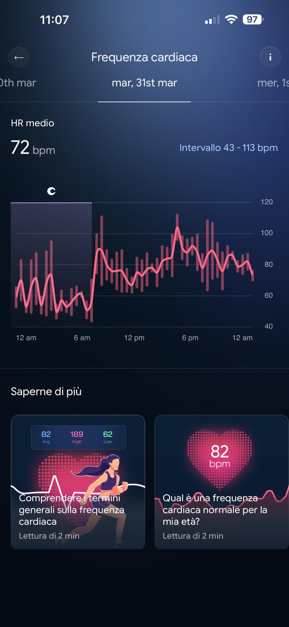

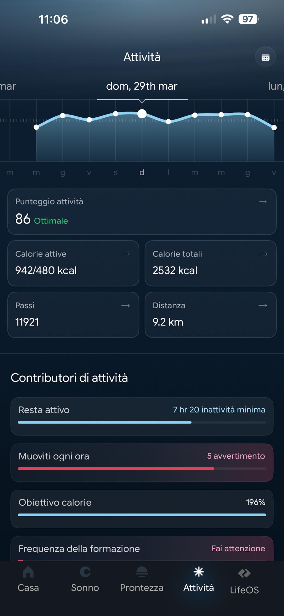

Il tracciamento dell'attività fisica funziona in modo automatico: l'anello rileva l'inizio e la fine degli allenamenti senza intervento manuale, anche se nei test la precisione del rilevamento automatico è risultata migliore con attività aerobiche come la corsa rispetto a sessioni di pesi in palestra, dove qualche serie è stata occasionalmente ignorata. La frequenza cardiaca durante l'esercizio è apparsa coerente con le letture di una fascia toracica di riferimento, con scostamenti generalmente contenuti entro 3-5 battiti al minuto. La misurazione on-demand della SpO2 richiede di restare fermi per circa 30 secondi e ha fornito valori allineati a quelli di un pulsossimetro da dito certificato.
L'AI coach è la funzione che differenzia il Luna Ring Gen 2 dal resto del mercato. Attraverso l'app è possibile ricevere consigli personalizzati su sonno, alimentazione, allenamento e recupero, basati sui dati raccolti dall'anello. I suggerimenti non sono generici: dopo qualche settimana di utilizzo, l'assistente ha iniziato a proporre finestre temporali specifiche per l'allenamento, a suggerire modifiche ai ritmi di sonno e a indicare tempi di recupero post-attività calibrati sulle rilevazioni effettive. La qualità dei consigli è complessivamente buona, anche se in alcune occasioni le raccomandazioni nutrizionali sono apparse troppo generiche per risultare realmente utili. Il supporto in oltre 200 lingue funziona senza problemi in italiano, con risposte fluide e contestualizzate.

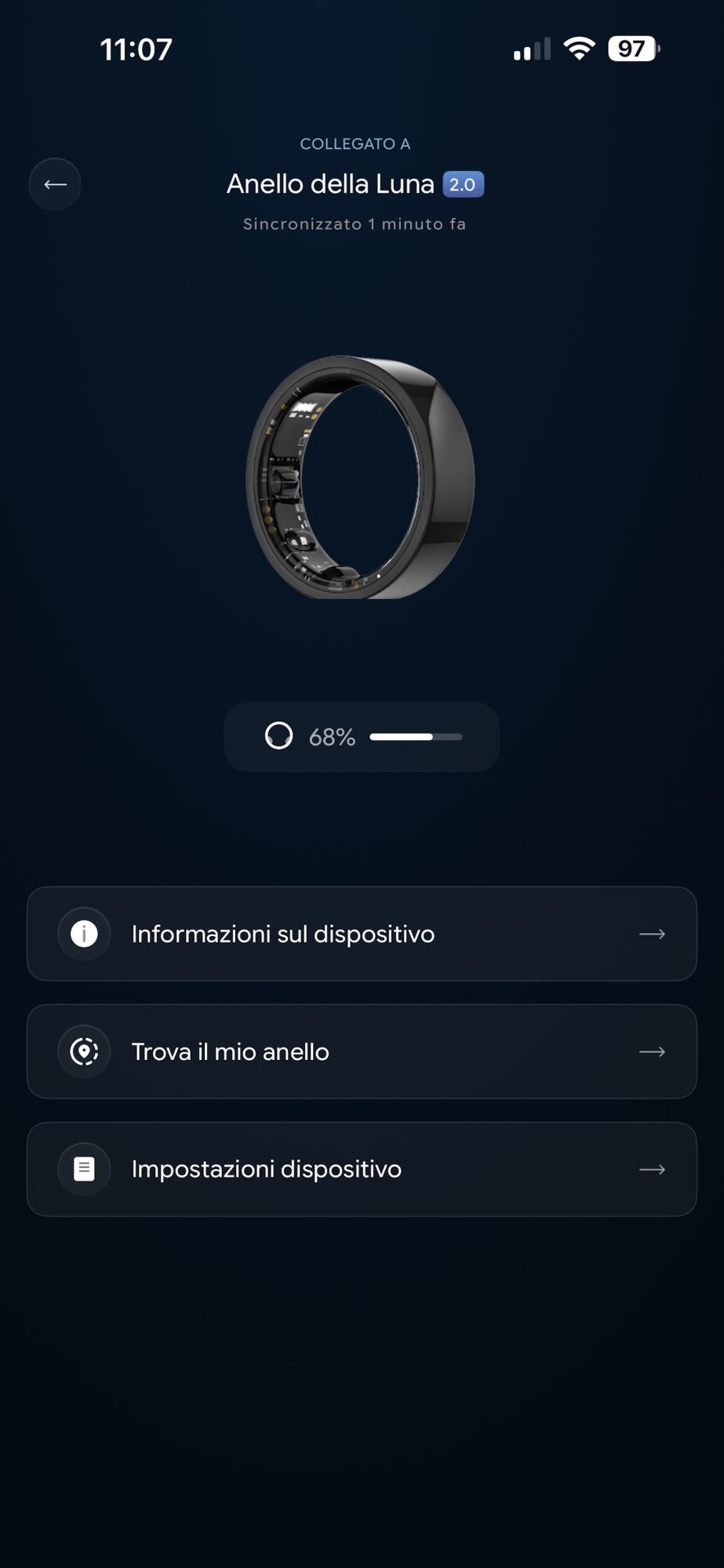

L'autonomia è un altro aspetto positivo. Nei test l'anello ha raggiunto regolarmente i 4-5 giorni dichiarati con monitoraggio continuo attivo, e la custodia di ricarica ha fornito circa 5-6 cicli completi prima di dover essere ricaricata a sua volta. Il risultato complessivo si è attestato intorno alle 3-4 settimane di utilizzo senza cercare una presa di corrente, un dato eccellente per la categoria.
L'unico problema riguarda l'applicazione, che è abbastanza confusionaria per via delle tante informazioni presenti, e la traduzione in italiano è stata fatta senza particolare contesto, quindi tante traduzioni sono essenzialmente letterarie e non corrette.
