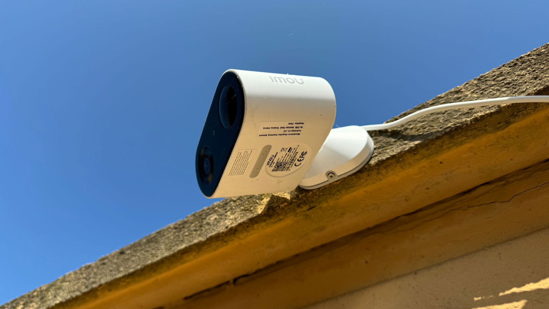

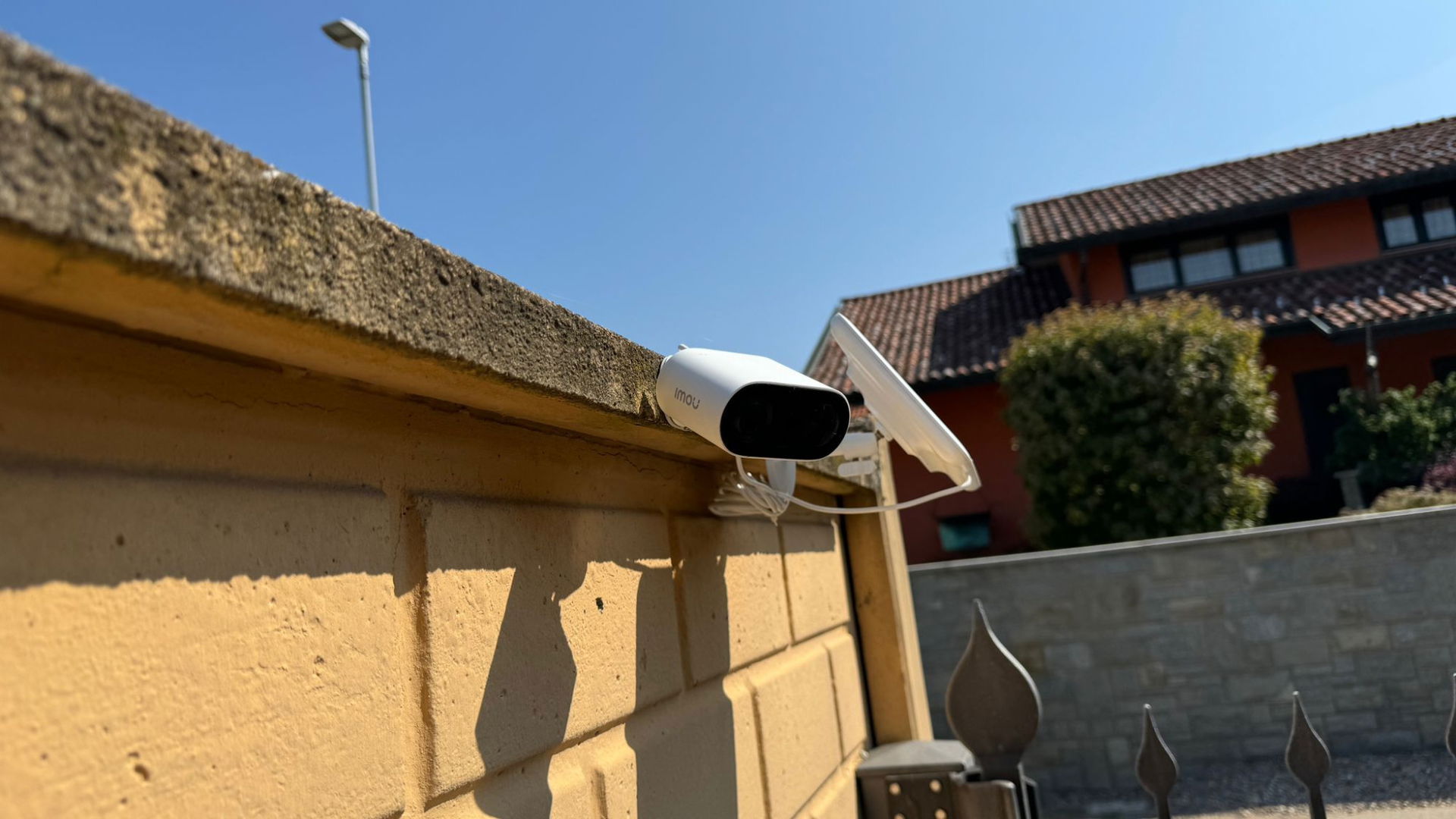

Oggi esistono videocamere dotate di una batteria e una ricarica tramite energia solare. Funzionano veramente? La risposta è “Sì, senza alcun tipo di problema”. Ho fatto dei test con il modello Imou Cell go Kit, recensito alcuni mesi fa, una videocamera da circa 70 euro che include tutto il necessario per funzionare all’esterno senza una presa elettrica. Questa videocamera è dotata di un pannello solare esterno, mentre esistono modelli con pannello solare integrato, che non richiedono d’installare a parte questo accessorio.
Immagine id 24754

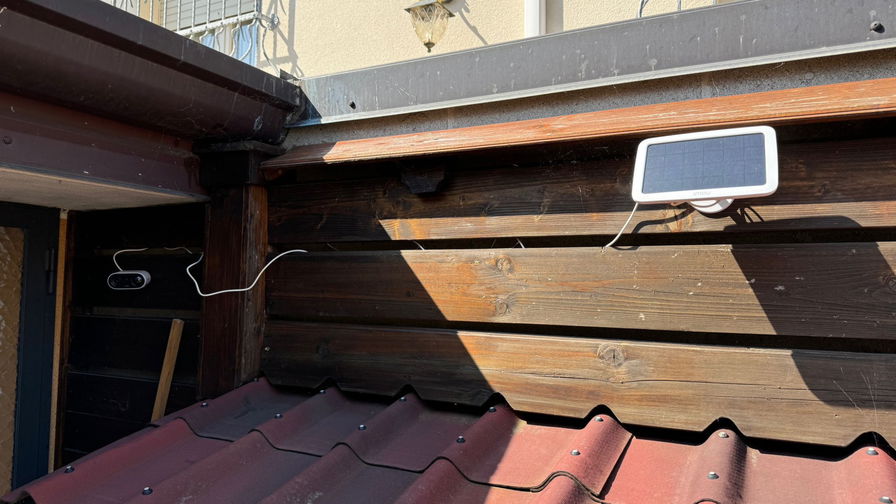

Il mio dubbio iniziale era legato all’efficienza energetica, sia della videocamera nel consumare il meno energia possibile, sia del pannello solare e la sua capacità di generare abbastanza energia da tenere la batteria alimentata correttamente. Dopo aver testato queste videocamere per oltre due mesi, con alcune settimane di pioggia e temporali all’ordine del giorno, posso confermare che l’efficienza delle videocamere e del pannello solare è sufficiente per tenere le batterie sempre cariche. Di conseguenza potrete installare liberamente le videocamere dove vorrete, senza preoccuparvi di dover portare un cavo di alimentazione o intervenire sull’impianto elettrico. Potreste addirittura decidere di attaccarle a un albero, al tetto, alla cinta dell’abitazione, non importa, basta che il pannello solare sia esposto al sole.
Immagine id 24752
È necessario scegliere una posizione ottimale che possa essere esposta al sole per la maggior parte del tempo? No. Ho installato tre videocamere con ricarica solare in posizioni differenti: una ottimale, quindi con il pannello in grado di prendere energia solare per la maggior parte della giornata, un’altra in una zona dove l’esposizione al sole è unicamente nelle ore in cui l’astro è più alto nel cielo, e una terza posizione, la più difficile, dove la radiazione solare è disponibile unicamente per poche ore, circa un terzo delle ore disponibili della giornata, di mattina.
Nei due casi migliori la batteria delle videocamere è rimasta praticamente sempre carica, anche consultando le videocamere più volte al giorno e con la tecnologia di rilevamento attiva. Nel caso peggiore l’autonomia sale e scende, nei giorni più assolati si ricarica più di quanto si scarica, nei giorni di pioggia il rapporto tra consumo e ricarica di energia è pressoché lo stesso. A conti fatti, anche nella situazione peggiore, il bilancio a fine settimana è positivo, con qualche punto percentuale di batteria in più.

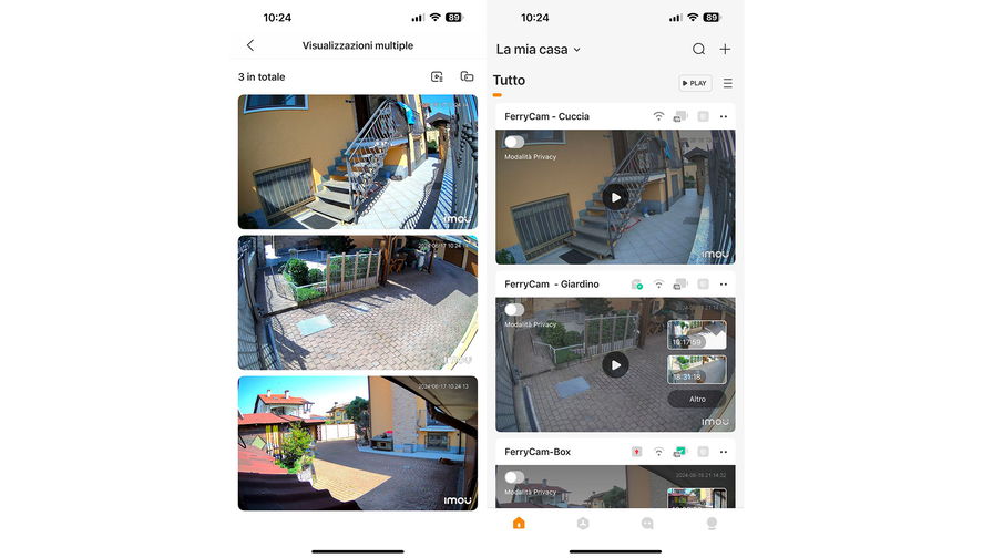

Anche in questo caso la procedura d’installazione cambia in base al produttore, ma praticamente la totalità dei modelli segue gli stessi passi che ho sperimentato con Imou. Dovrete scaricare un’applicazione e registrarvi, dopodiché avvierete una procedura guidata che rileverà la videocamera e vi verranno suggeriti alcuni step da seguire, dove il più importante prevede la connessione della videocamera alla vostra connessione Wi-Fi. Potrete anche collegare le videocamere a connessioni Wi-Fi differenti, poiché i dati passeranno tramite internet e non dovrete essere collegati alla stessa Wi-Fi per accedere e controllare le videocamere.
Immagine id 24758
Chiunque abbia installato un dispositivo smart, come ad esempio un altoparlante con Alexa o Google Assistant, sarà in grado d’installare le videocamere. E se non avete mai fatto questa esperienza, non sarà ugualmente nulla di complicato, dopotutto dovrete seguire le istruzioni a schermo.
Può capitare che una videocamera faccia i capricci e la procedura non vada a buon fine. E nella maggior parte dei casi uno spegnimento e accensione o un reset della videocamera stessa, che richiede semplicemente la pressione di un tasto, è più che sufficiente per sistemare la situazione.

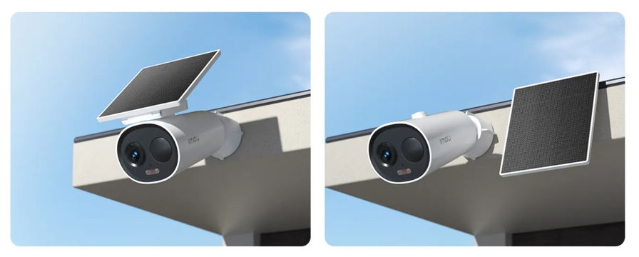

  • Capire se ci sono delle prese di corrente, o se vorrete usare dei modelli a energia solare.
  • Nel caso di modelli solari, assicuratevi che il pannello solare possa essere portato in una zona che prenda la luce diretta del sole, almeno per alcune ore al giorno.
Scegliete un modello con pannello solare integrato unicamente se sarete certi d’installare la videocamera dove arriva il sole, quindi senza le necessità di dislocare il pannello a qualche metro di distanza in una zona aperta.
