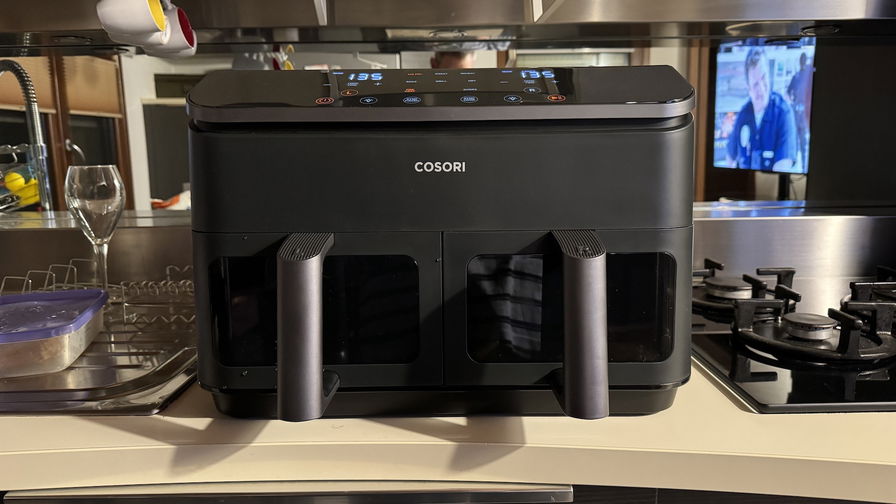

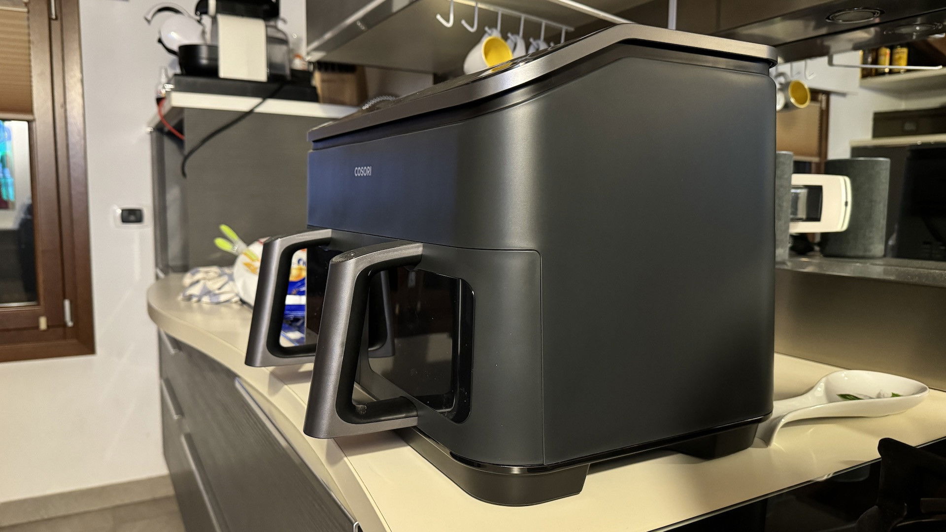

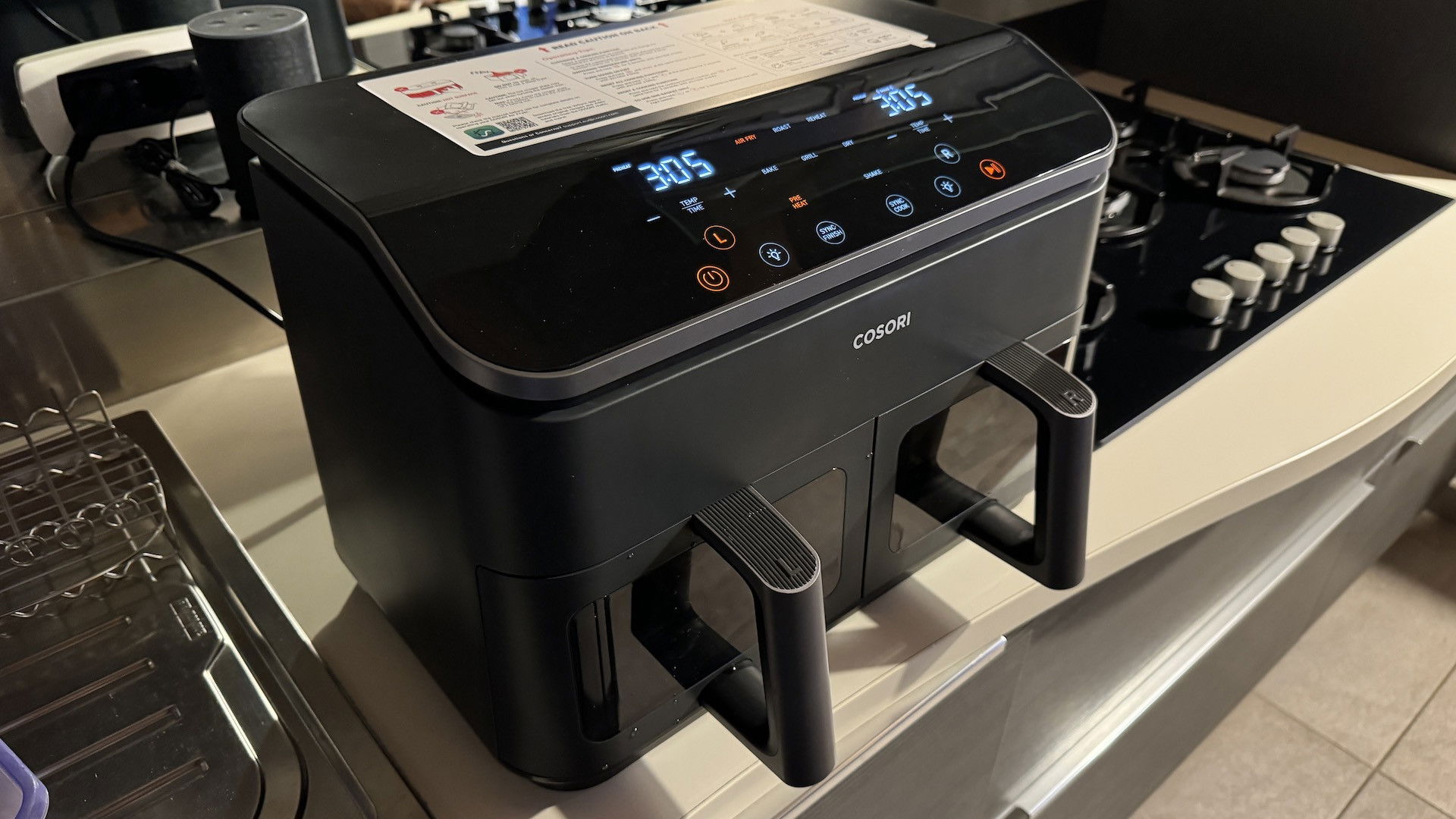

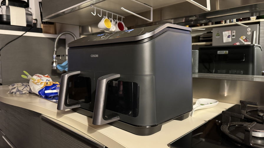

Nonostante i cestelli più piccoli, si tratta sempre di averne due anziché uno, e di conseguenza le dimensioni totali della Cosori sono superiori rispetto alla media. È più larga, mentre l’altezza non è differente rispetto un modello classico.
I due cestelli frontali si aprono semplicemente tirando una maniglia, e all’interno sono presenti alcuni accessori. In entrambi c’è una base, che si può estrarre e facilmente pulire, e delle griglie che permettono di posizionare delle pietanze sollevate dalla base, per avere una cottura perfetta su tutti i lati.
Immagine id 16999
Le foto che spesso vediamo ci mostrano i cestelli pieni zeppi di alimenti, situazione non ideale se vorrete cucinare il cibo in maniera uniforme, quindi fate bene i conti sulla dimensione dei cestelli che vi serve per le vostre abitudini.

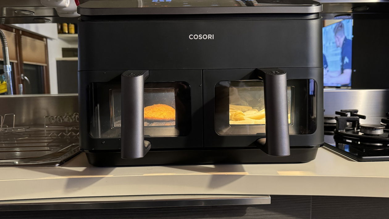

I cestelli sono uniformi all’interno, senza particolari sagomature, quindi lavarli e asciugarli è semplice. La parte anteriore del cestello è in vetro, e all’interno è presente un’illuminazione, quindi potrete seguire lo stato di cottura senza aprire il cestello. Questa è una delle caratteristiche migliori, poiché eviterete anche di abbassare la temperatura di cottura aprendo il cestello. L’importante sarà distribuire bene il cibo fin dall’inizio.
Immagine id 17003

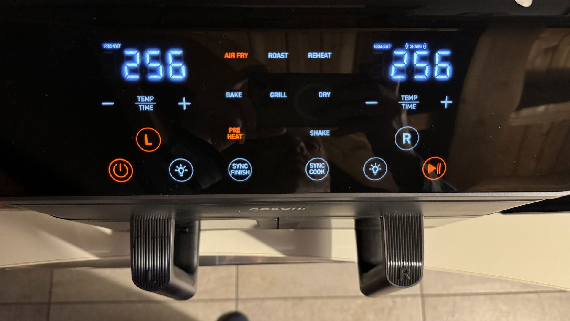

Nella parte superiore sono posizionati i tasti, a sfioramento, per impostare il tipo di cottura. Ovviamente sono ripetuti per ogni cestello, quindi potrete considerare questa friggitrice ad aria come l’unione di due friggitrici classiche, il modello d’uso non cambia.

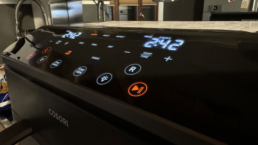

Costruita principalmente in plastica con struttura in metallo, la solidità è buona e non dovrebbe creare problemi anche dopo molti anni. La copertura in vetro superiore si riempie di ditate, ma si pulisce facilmente.

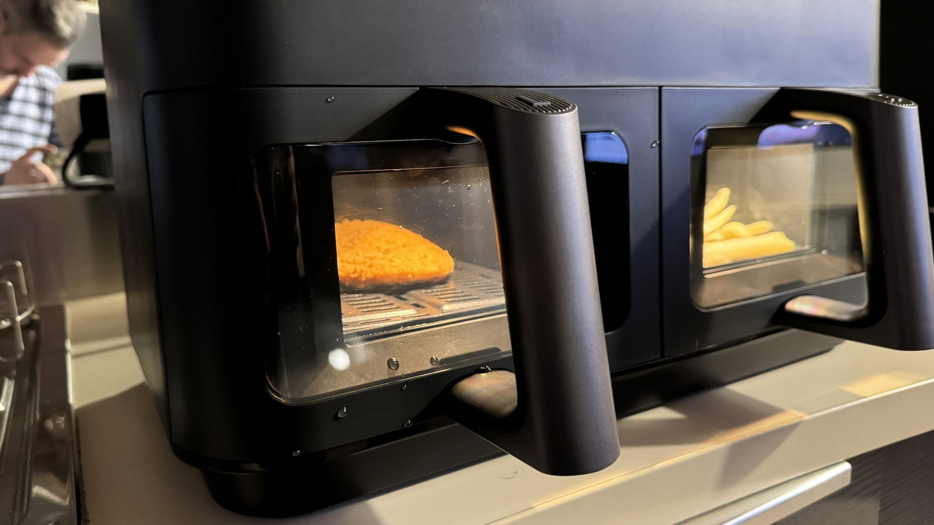

Come molte friggitrici ad aria con doppio cestello, anche questa Cosori permette di usare la funzione di cottura sincronizzata. Questo significa che potrete cucinare la stessa pietanza in entrambi i cestelli, ovviando al problema della dimensione dei singoli nel caso in cui abbiate necessità di cucinare grandi quantità di cibo, sia cucinare due alimenti diversi sincronizzando le cotture. Ad esempio potrete mettere in un cestello del pollo, che necessità una cottura più lunga, e nell’altro delle patatine, che necessitano una cottura più corta. La friggitrice farà partire solo la cottura del pollo e poi attiverà anche il secondo cestello in maniera tale che entrambi arrivino a fine cottura nello stesso istante.
È possibile attivare la funzione di pre-riscaldamento o disattivarla, o anche di regolare l’allarme che ci ricorda di “mischiare” il cibo, ad esempio quando cucinerete delle patatine e a metà cottura vorrete aprire lo sportello per mischiarle e consentire una cottura più uniforme.

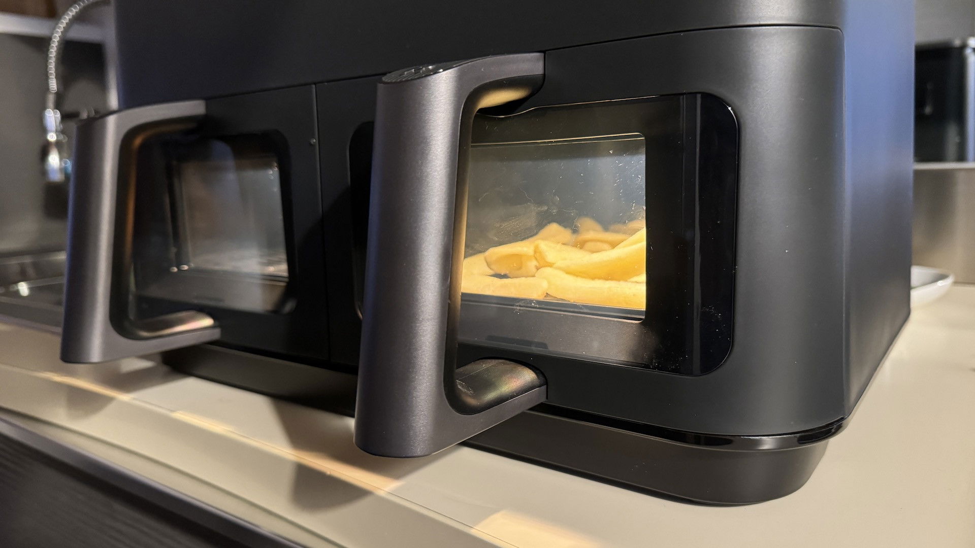

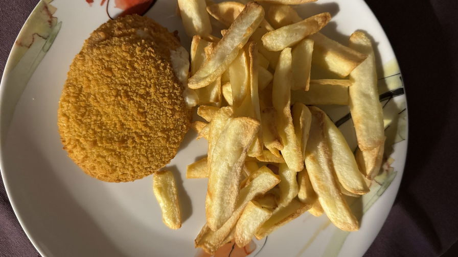

Ho fatto un po’ di prove con patatine, pepite di pollo, petto di pollo e verdura. Prima di tutto dovreste dimenticare i consigli di cottura dati da Cosori, che indica tempi un po’ troppo lunghi che portano a disidratare troppo gli alimenti e, in alcuni casi, a bruciarli leggermente. Ovviamente dipende dai gusti personali, ma ho notato che è meglio essere un po’ conservativi. La possibilità di guardare la cottura dalla finestra trasparente dei cestelli è un’opportunità fantastica in questo contesto, richiederà solo maggiore attenzione durante le prime cotture per regolare i tempi.
Immagine id 17005
I primi risultati sono quindi stati un po’ deludenti, ma dopo aver abbassato i tempi di cottura, non posso lamentarmi del risultato finale. Gli alimenti vengono cotti in maniera uniforme, e il risultato è quello atteso.
