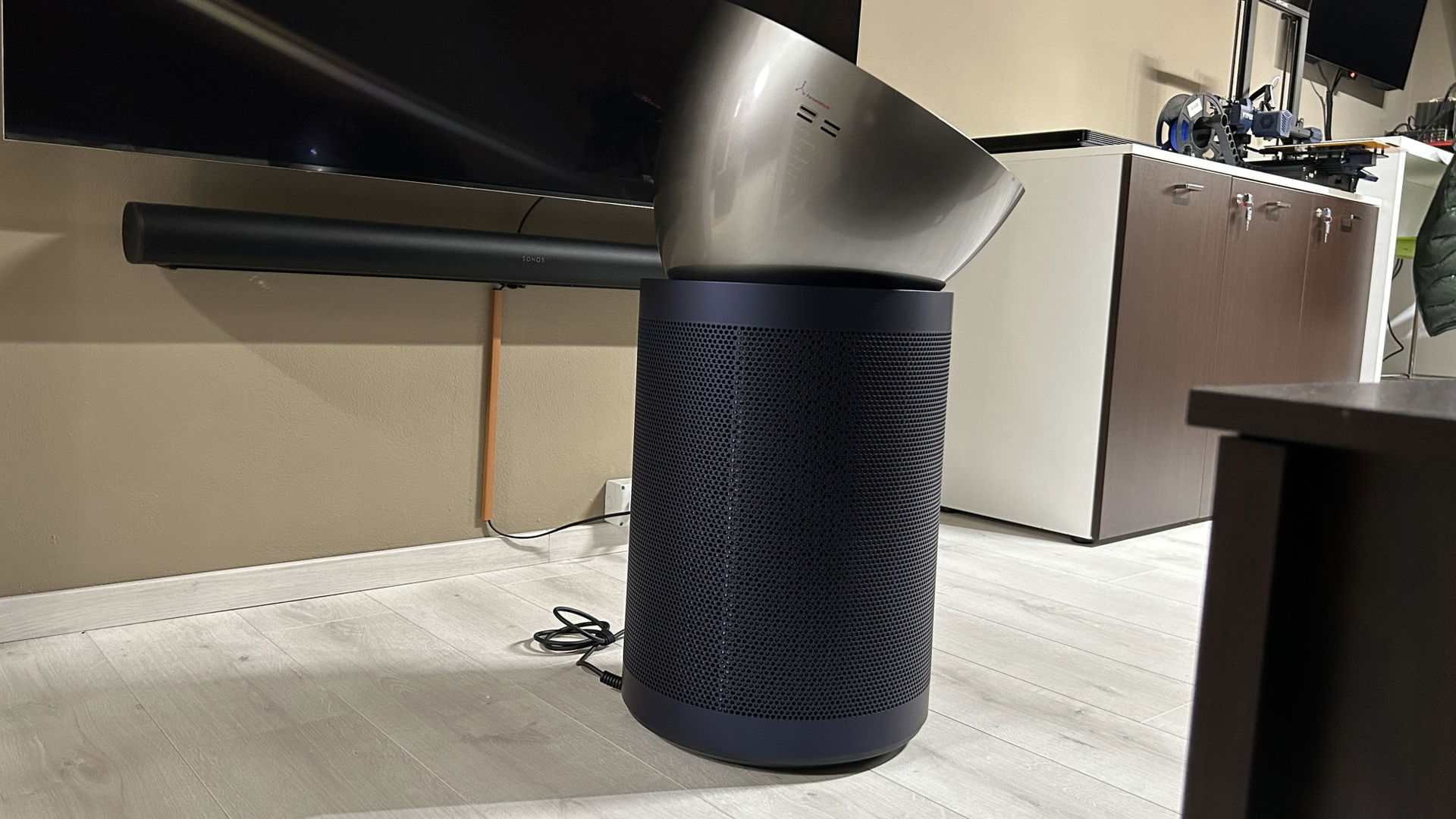

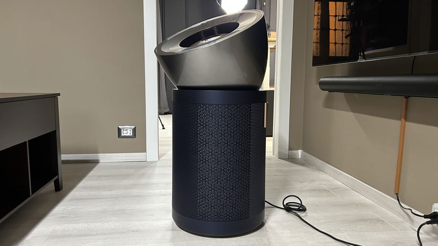

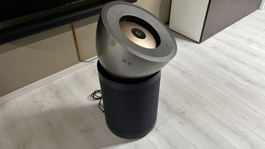

Il Dyson Purifier Big+Quiet Formaldehyde è l’ultimo nato tra i purificatori d’aria Dyson, è grande e ingombrante, a prima vista, ma si può spostare facilmente nella stanza. Delle ruote nascoste facilitano gli spostamenti e il peso è accettabile. Arriverà a casa diviso in due, il cilindro principale in cui è incluso il motore e i filtri, e la parte soprastante che si occupa si creare il flusso d’aria.

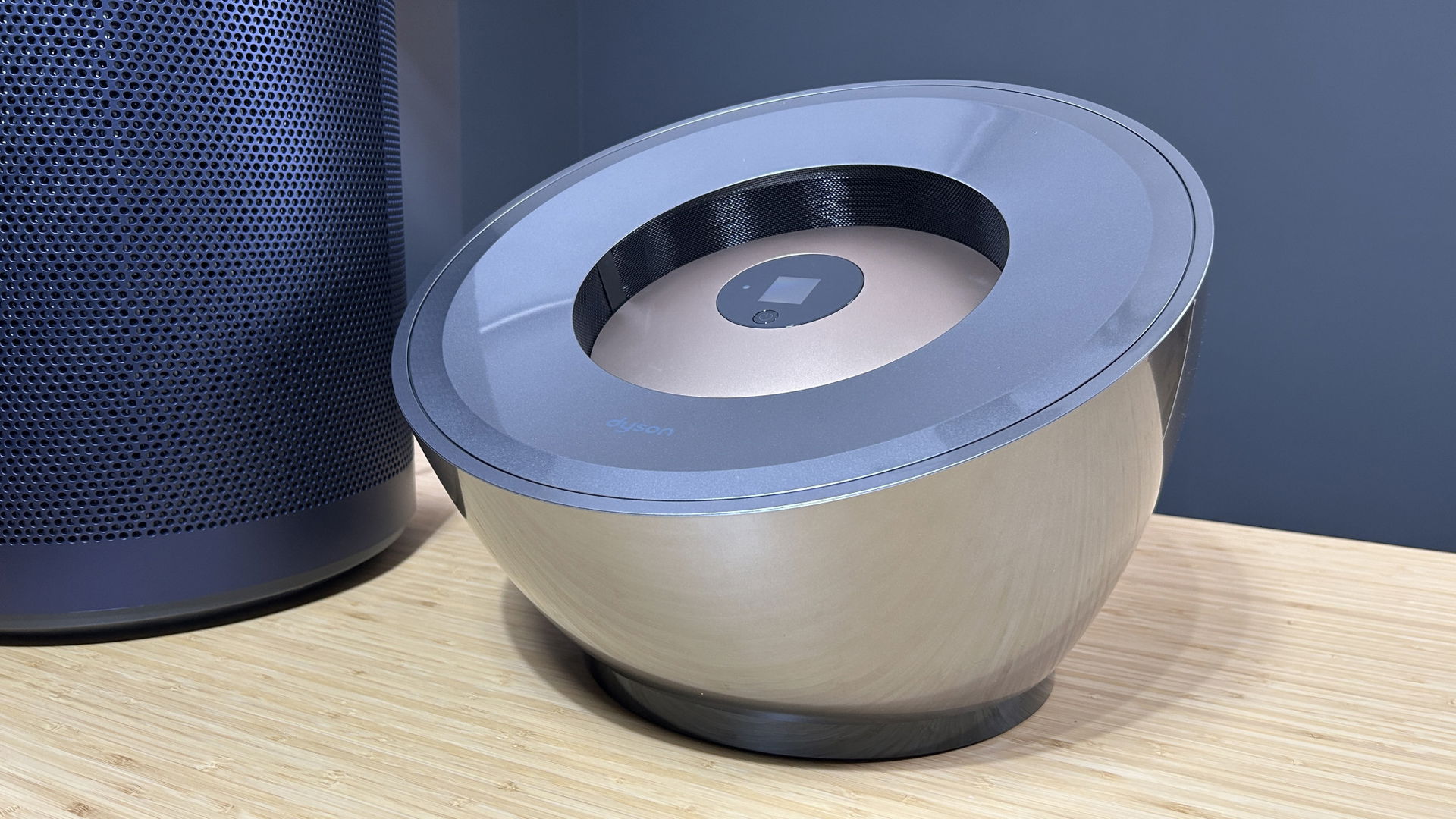

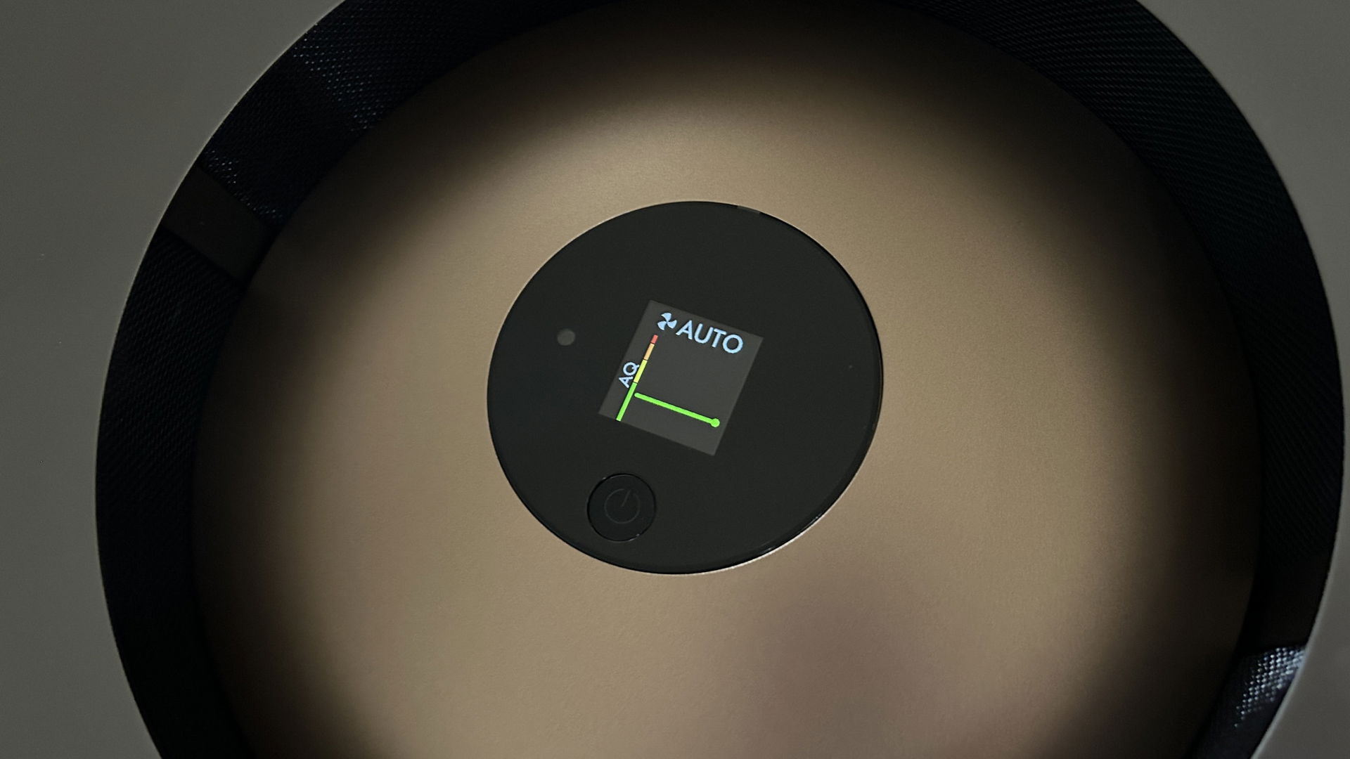

La semisfera superiore racchiude un display quadrato che visualizza le metriche relative agli inquinanti filtrati. Il telecomando permette di scorrere queste informazioni. Il pulsante di accensione è posto poco sotto allo schermo, quasi invisibile ma comodo da usare per accendere e spegnere velocemente il purificatore.

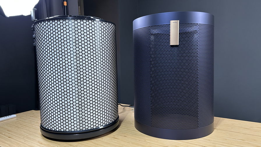

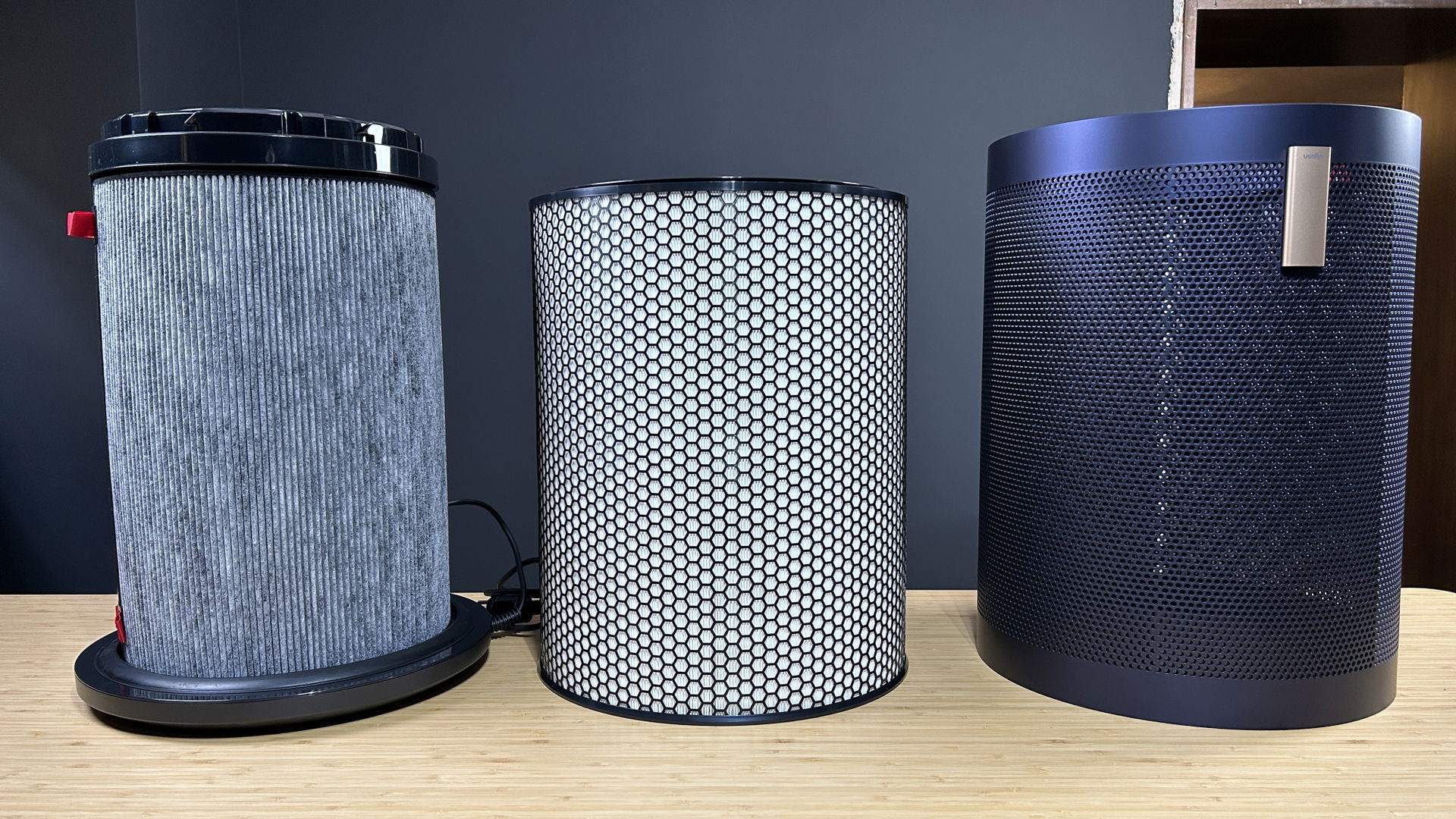

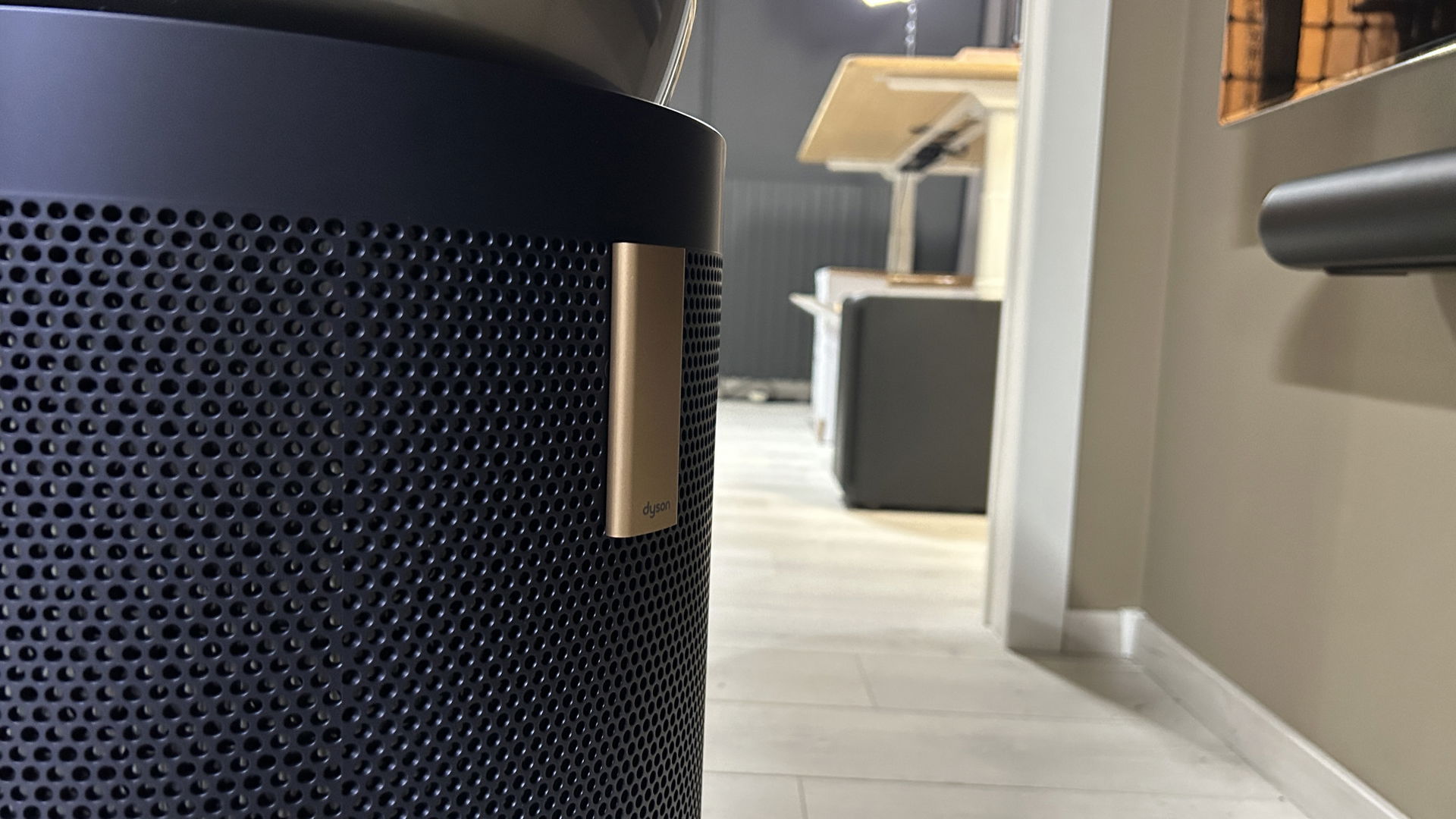

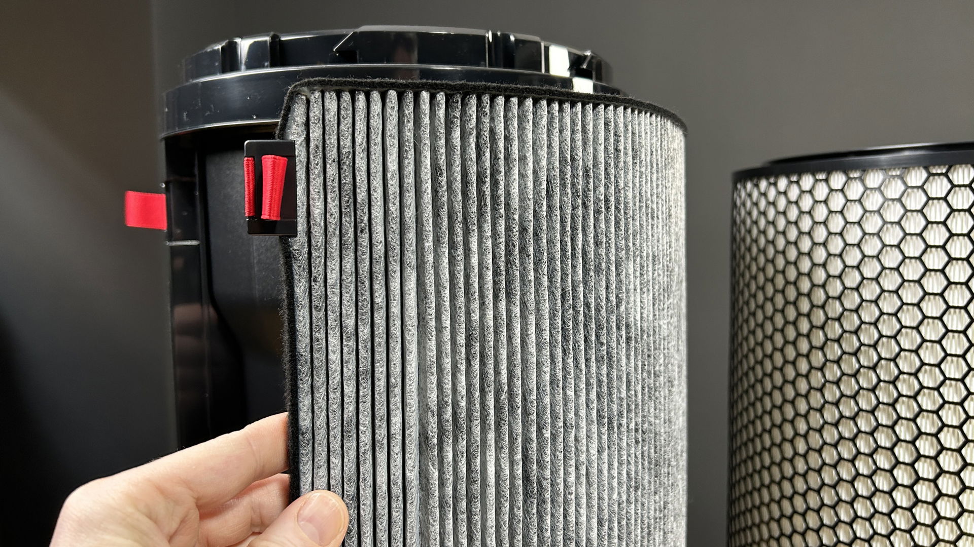

I filtri sono alloggiati nel cilindro perforato, con due filtri nel modello più costoso e uno nel modello meno costoso. La sostituzione dei filtri è semplice, con la ciotola superiore che si sgancia facilmente grazie a un interruttore a levetta e un cilindro che si solleva premendo due pulsanti rossi interni. Il telecomando si attacca magneticamente a una parte non perforata del cilindro.
Le ruote alla base del Big+Quiet sono invisibili in posizione normale ma scorrono agevolmente su pavimenti duri. Tuttavia, su tappeti a pelo corto o medio potrebbero richiedere più sforzo. Il design del Big+Quiet mira a garantire che il purificatore si integri in un angolo della stanza, evitando la necessità di posizionarlo al centro.

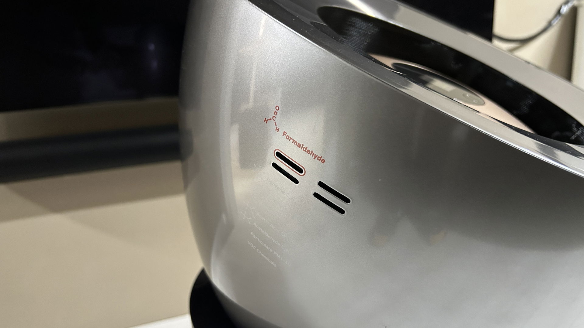

Il filtro HEPA è composto da 21 metri di microfibre di borosilicato, plissettate 459 volte per adattarsi alla base cilindrica, offrendo una vasta superficie per catturare inquinanti e una lunga durata. Sfrutta l'ossidazione catalitica selettiva (SCO) per scomporre inquinanti, come la formaldeide, a livello molecolare. Il sensore della formaldeide è estremamente sensibile, rilevando molecole "500 volte più piccole di 0,1 micron". Il filtro scompone la formaldeide in CO2 e acqua, che vengono rilasciati nell'ambiente come parte del flusso d'aria purificata. L'emissione di CO2 è così trascurabile da non rappresentare alcun problema.

Il modello più costoso del Big+Quiet include un filtro K-Karbon aggiuntivo, che utilizza un sottile strato di carbone per catturare odori, alcune sostanze organiche e fino a tre volte più NO2 proveniente dai gas di scarico delle auto rispetto al filtro SCO standard. Potrete controllare il comportamento del Big+Quiet tramite il telecomando incluso o tramite l'app MyDyson, che offre un telecomando virtuale e rappresentazioni grafiche delle operazioni di purificazione.

Dopo averlo acceso è possibile attivare la modalità automatica, che probabilmente sarà quella preferita: il Big+Quiet continua a filtrare l’aria se rileva inquinanti, ma si spegne al livello 1 della modalità brezza se non è necessaria la ventilazione. Nel momento in cui rileva un accumulo eccessivo di CO2 o una maggiore presenza di inquinanti domestici la potenza della ventola aumenta automaticamente. Se non c'è nulla da fare, si mette in stand-by, ma non si spegne. Si può notare come il purificatore sia veramente in grado di percepire la qualità dell’aria; durante la nostra prova, dopo diverse ore in ambiente chiuso il purificatore si metteva in stand-by, ma dopo che aprivamo la porta d’ingresso per un po’ di tempo, avviavamo una stampa 3D o semplicemente spruzzavamo un prodotto per la pulizia, si riaccendeva per pulire l’aria.
