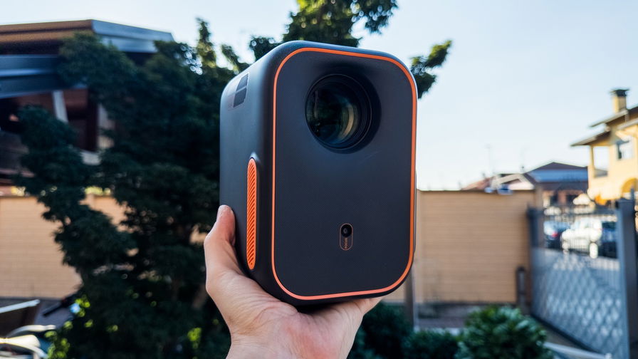

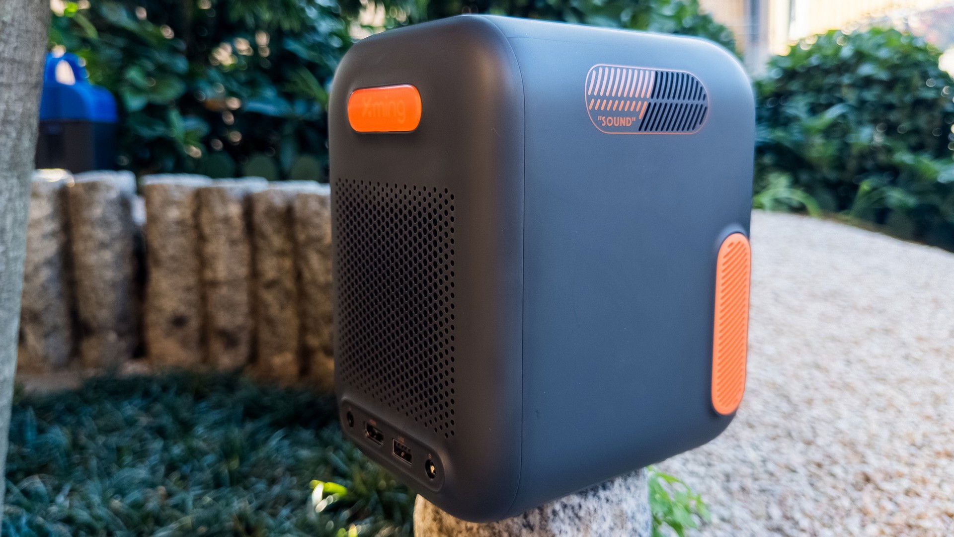

L’estate si avvicina è c’è una buona occasione, per gli amanti di cinema e serie TV, per acquistare un piccolo concentrato di tecnologia come l’Xming Episode One. Si tratta di un piccolo proiettore, misura infatti 17,5 x 12,2 x 14,2 cm e pesa solo 1,3 kg.

Nonostante le sue dimensioni ridotte, è dotato di una lampada LED dalla potenza di circa 120 lumen, lontanissimo da quello che sono in grado di offrire i proiettori più classici, ma sufficiente per una stanza con poca illuminazione.
L'Xming Episode One offre una risoluzione di 1080p ed è capace di proiettare immagini con dimensioni che vanno dai 40 a 120 pollici. Il suo rapporto di proiezione di 1,2:1 significa che, per proiettare un'immagine da 120 pollici, deve essere posizionato a circa 3 metri di distanza. Questo lo rende abbastanza versatile per adattarsi a diverse dimensioni di stanze. Inoltre, il proiettore vanta un rapporto di contrasto di 1500:1, un valore non così male.

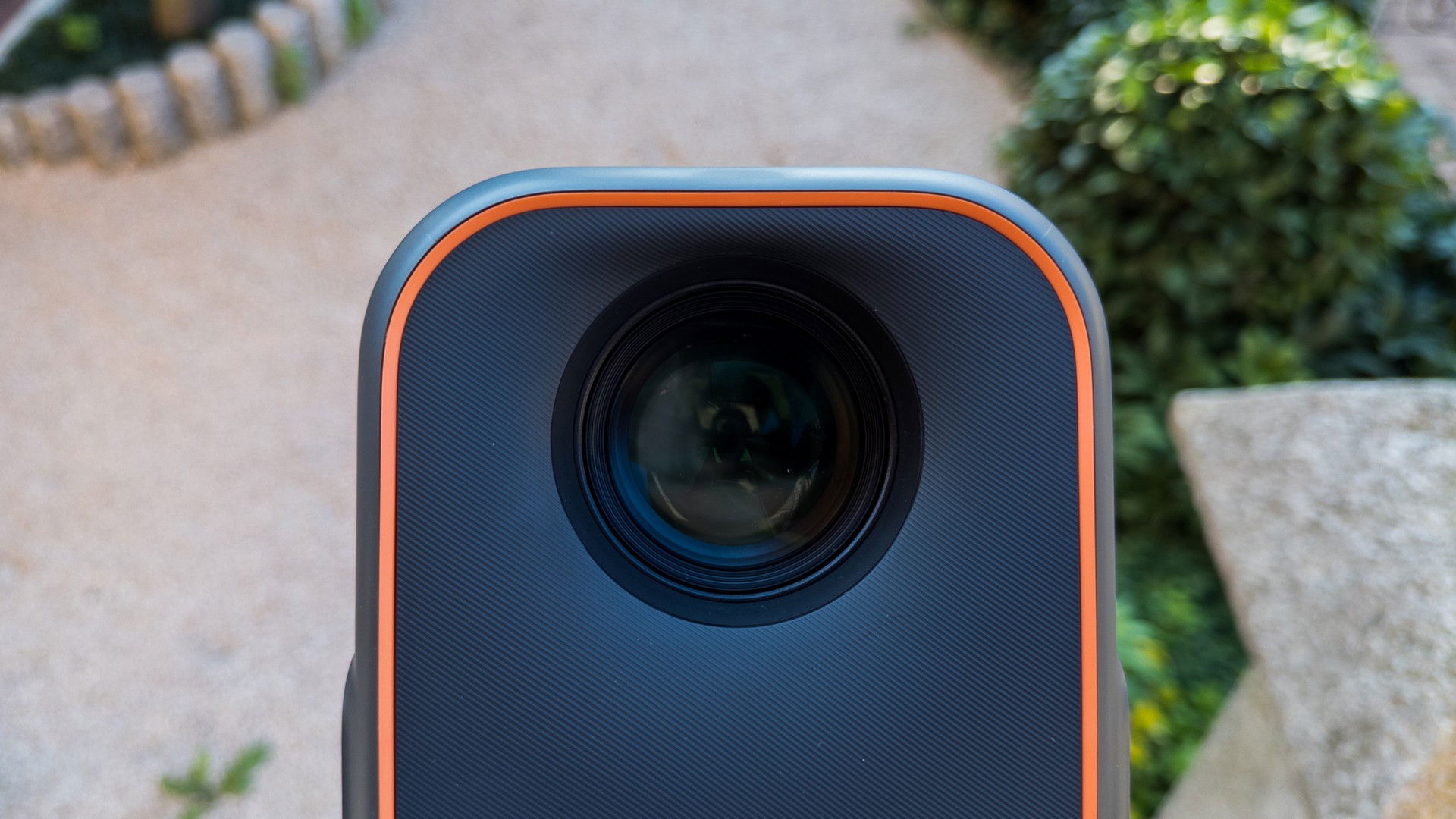

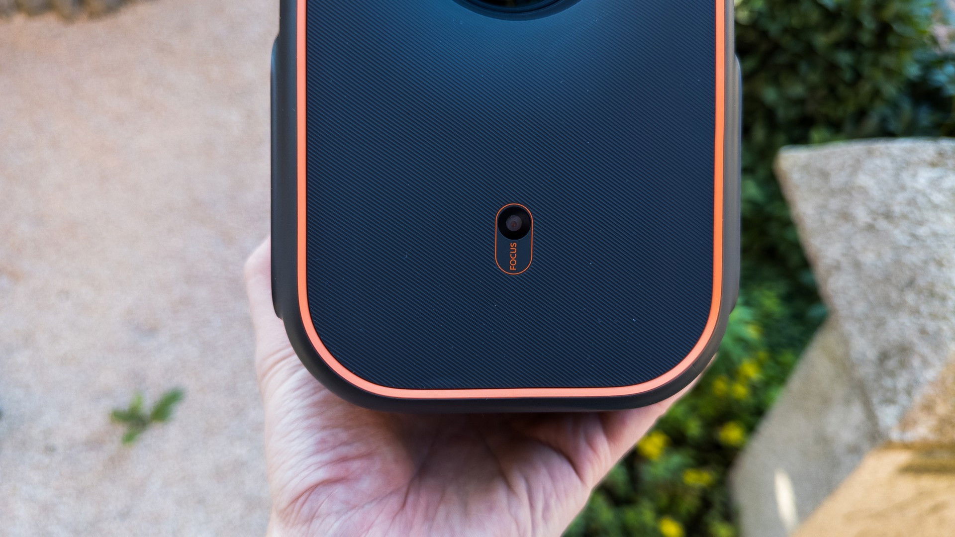

Formovie ha dotato l'Xming Episode One di diverse funzionalità pensate per facilitare l'uso. Il proiettore include la correzione automatica del keystone e l'autofocus, semplificando il processo di configurazione. Puoi posizionare il proiettore in diverse posizioni e lasciare che regoli autonomamente la forma dell’immagine proiettata. Per farlo usa un piccolo obiettivo, come quello delle fotocamere, posizionato nella superficie anteriore, poco sotto l’ottica.

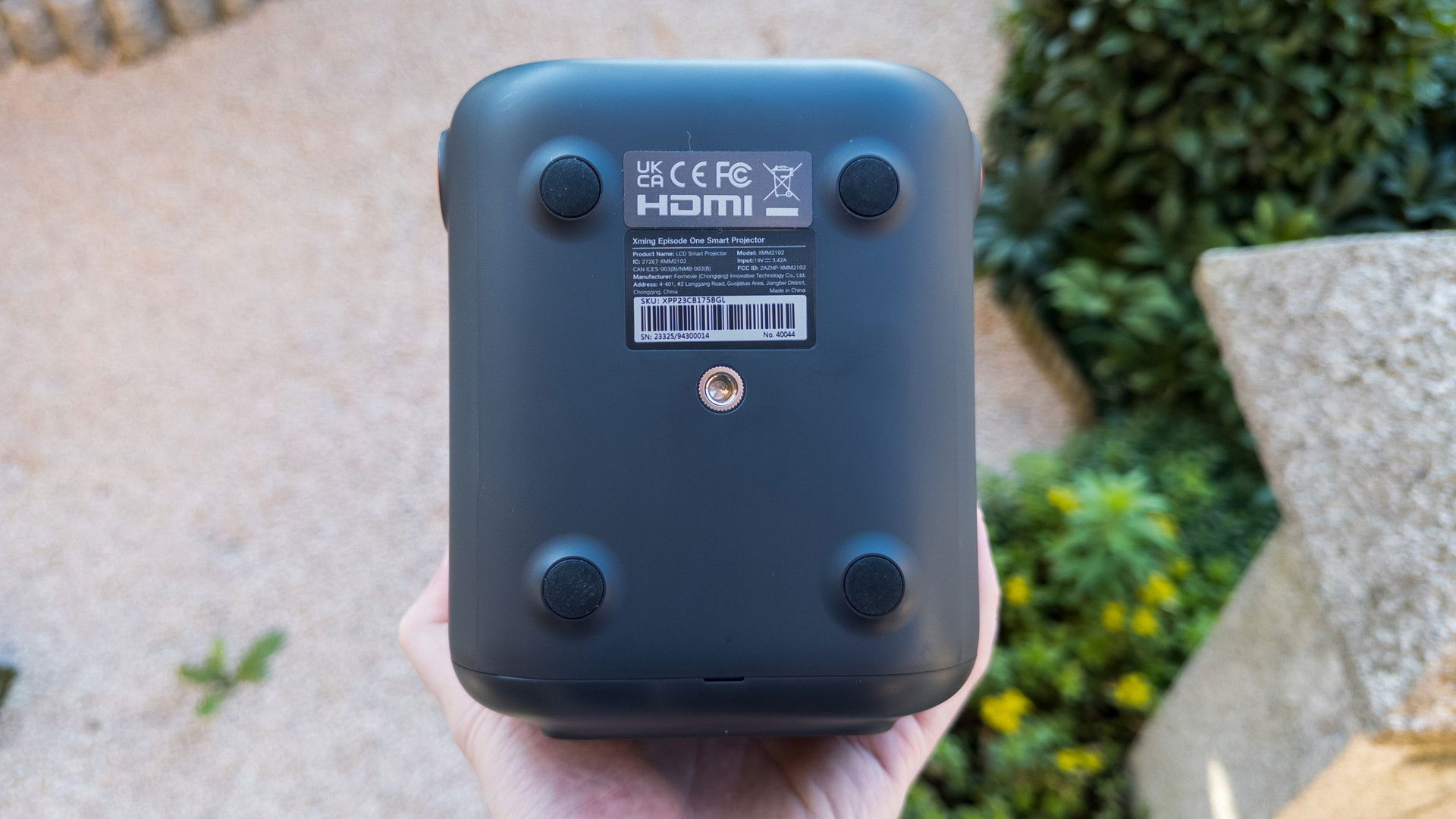

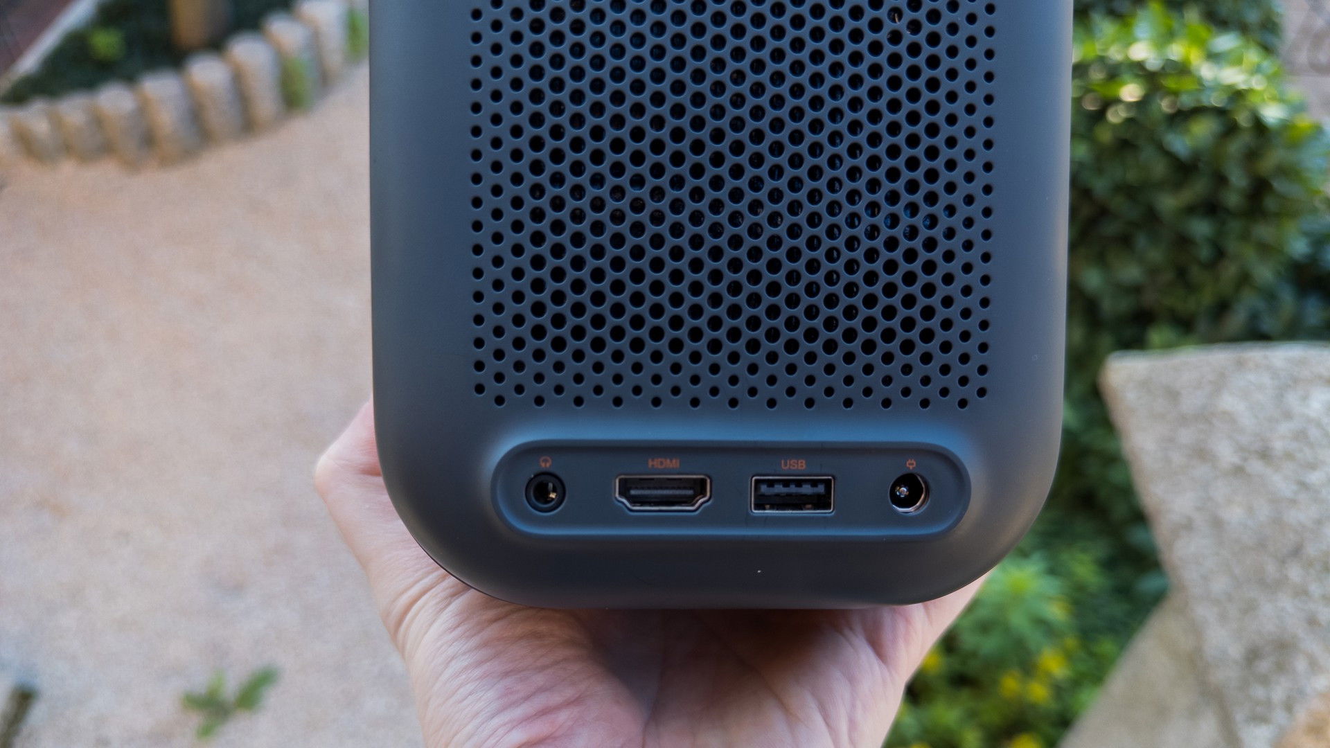

Nel pannello superiore c’è un singolo tasto di accensione mentre dietro, allineati lungo il bordo inferiore, troviamo il connettore jack audio, un connettore HDMI, uno USB e quello per l’alimentatore. Al centro della base, sotto al proiettore, c’è un foro filettato che permette di posizionare il proiettore su un cavalletto.

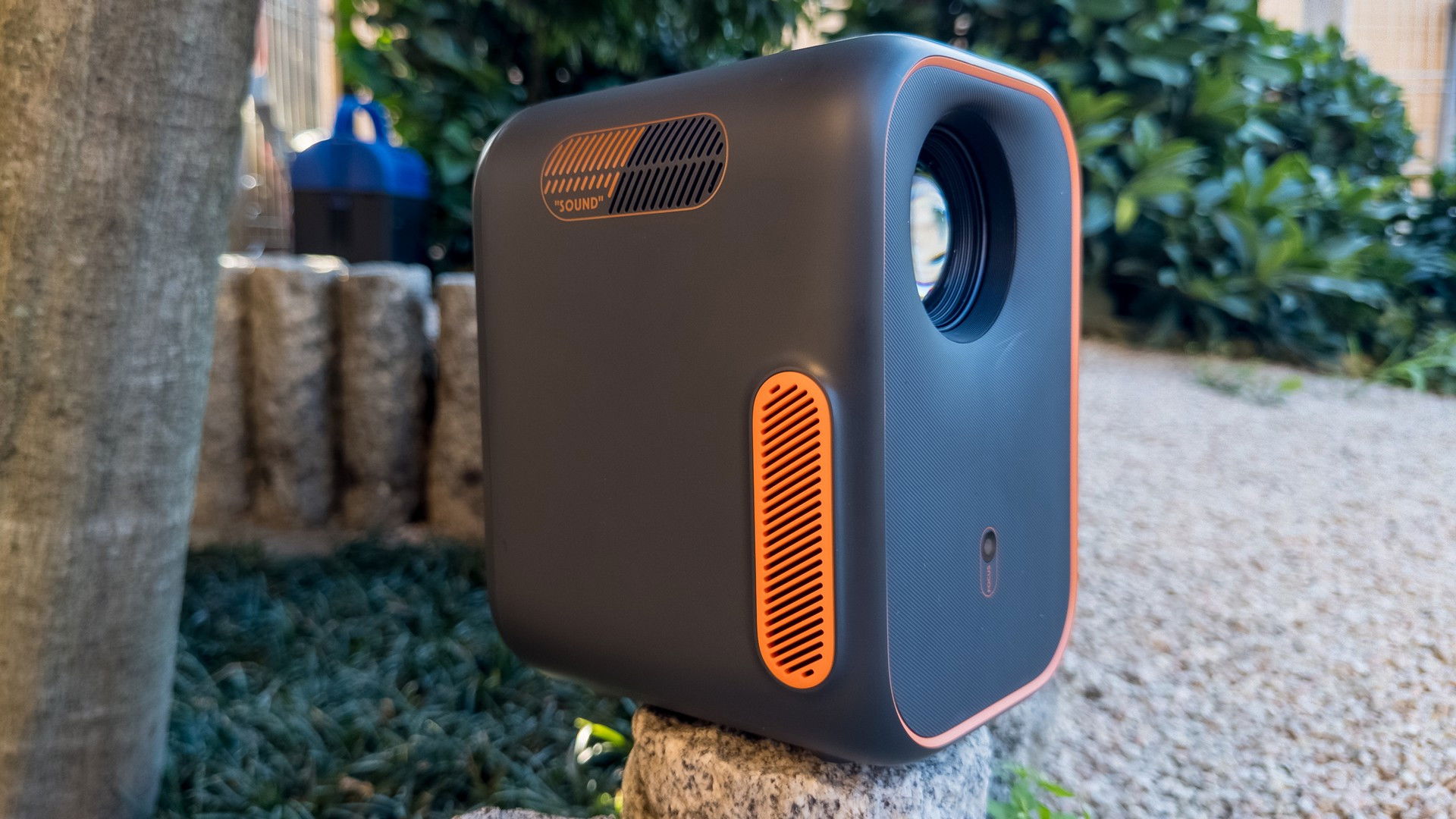

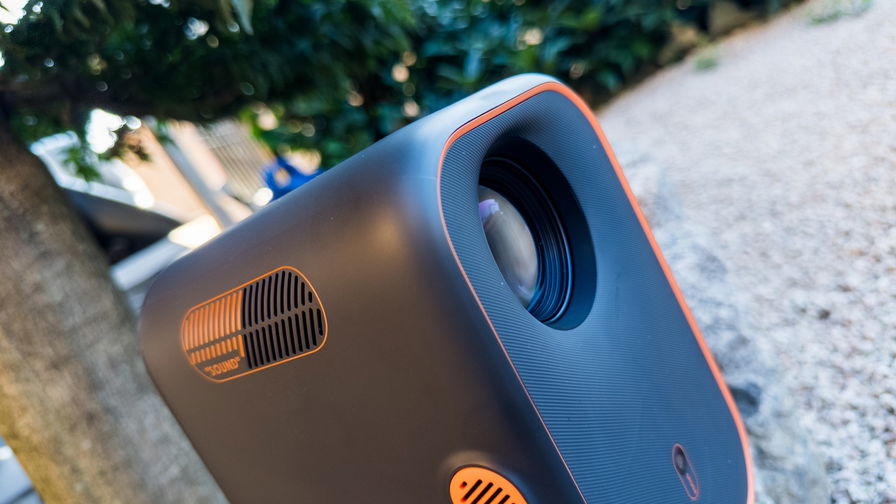

In termini di audio l'Episode One è dotato di due altoparlanti interni da 3 watt ciascuno, che, pur non essendo eccezionalmente potenti, sono adeguati per una visione occasionale. Il proiettore supporta anche Dolby Atmos quando è collegato a un sistema audio compatibile, migliorando l'esperienza sonora.
