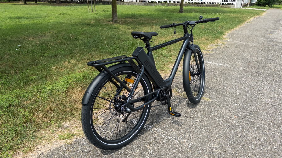

La P275 Pro è una city bike elettrica, dotata di un variatore automatico della marcia e un’autonomia che, al livello minimo di intervento del motore elettrico, può arrivare a oltre 200 km di autonomia.
Arriva a casa semi assemblata, e rispetto ad altre eBike che ho provato ultimamente, ho impiegato più tempo per montare tutti gli elementi. Dovrete collegare la ruota anteriore, il cavalletto, i pedalini, la luce posteriore, il campanello, il portapacchi, il parafango anteriore, il sellino e il manubrio, e per installare quest’ultimo dovrete anche ruotare di 180 gradi il supporto: nel mio caso, per farlo ho dovuto usare un martello per svitare la vite del canotto del manubrio, che era stretta all’inverosimile. Impiegherete circa un’ora, un’ora e mezza per concludere l’assemblaggio, se lo farete da soli.

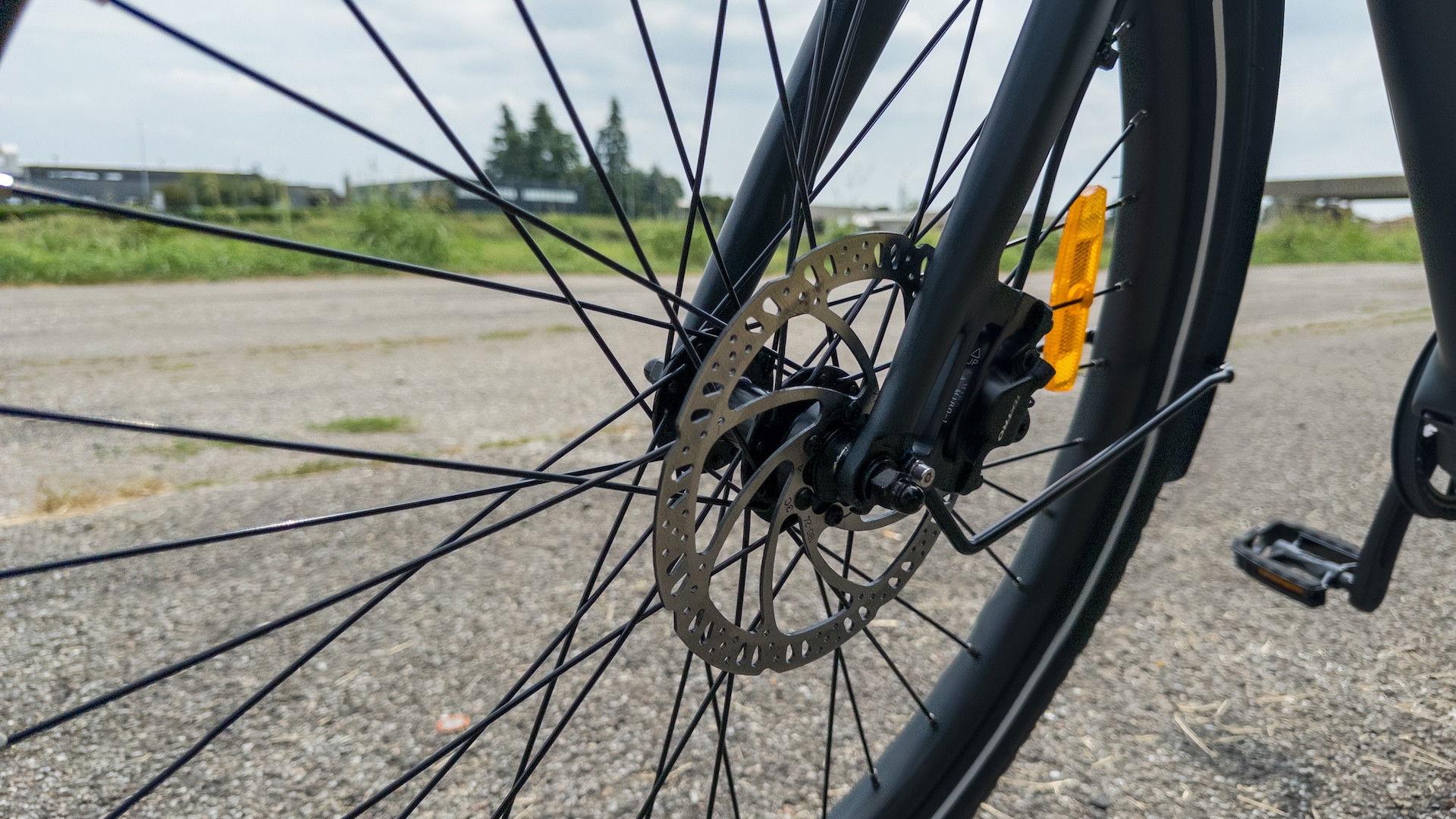

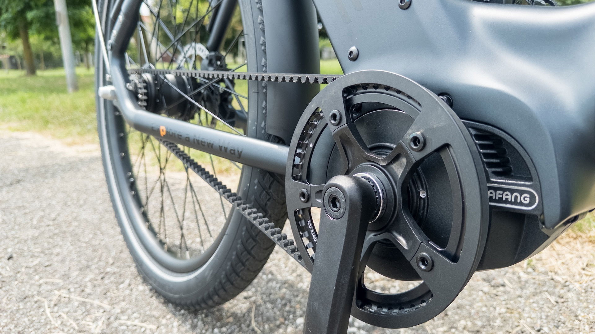

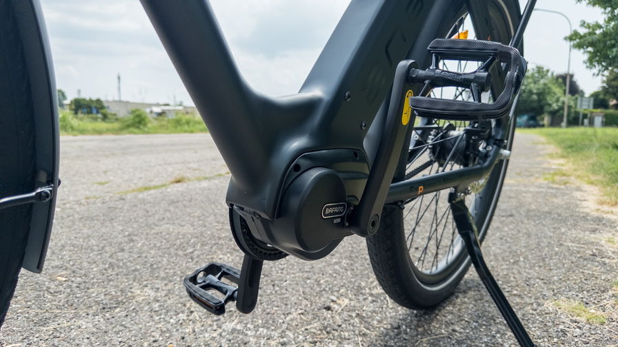

Passando in rassegna le altre caratteristiche tecniche, troviamo un motore Bafang da 250 Watt con sensore di coppia, pneumatici gradi a raggi da 2.75 x 2,4, trasmissione a cinghia e freni a disco, sia davanti che dietro.

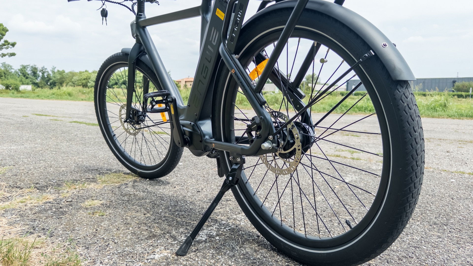

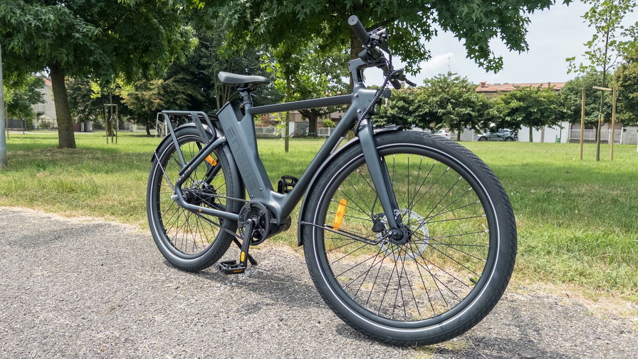

La P275 Pro è una bicicletta con la canna alta, e il sellino è abbastanza alto. Considerate che io ho abbassato completamente il sellino per usarla senza problemi, e sono alto circa 1 metro e ottanta. Avrei potuto lasciarlo leggermente più alto, ma sarei stato costretto a scendere sulla canna per toccare con i piedi per terra, in sicurezza. Se siete più bassi di un metro e 65 circa, non è la bicicletta per voi.

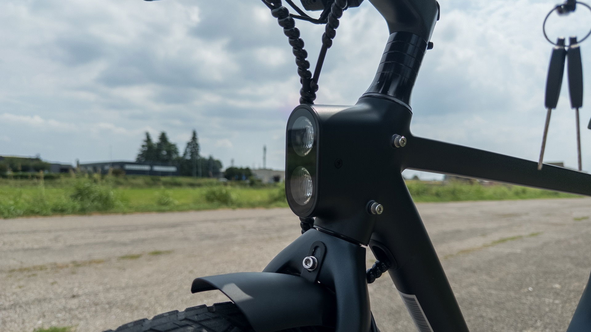

Il motore da 250 watt supporta la pedalata fino alla velocità massima di 25 km all’ora. Non è dotata di acceleratore, quindi è possibile usarla secondo il codice della strada. L’unica cosa che manca è la luce del freno posteriore, mentre è presente unicamente un indicatore di posizione a batteria da montare sotto alla sella.
Il motore è dotato di sensore di coppia, appena si inizia a pedalare il motore attacca istantaneamente. Non esiste un cambio di marcia classico, ma il motore è dotato di un variatore di rapporto, che funziona perfettamente in abbinamento alla trasmissione a cinghia. Un sensore di velocità è montato sulla forcella posteriore, e rileva la rotazione della ruota con il classico sistema a magnete. In base alla velocità viene innestato un rapporto più lungo o corto, tra i tre disponibili. Quando si guida è tutto molto fluido, in pratica quando si parte è innestato il rapporto più basso, che rende la pedalata più veloce, mentre attorno ai circa 15 km orari viene inserito il rapporto di mezzo e al superamento dei 20 km orari viene innestato il rapporto più lungo. La sensazione è la stessa del cambio marcia manuale.

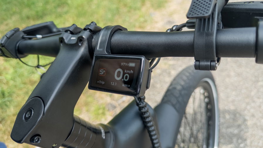

Tramite il computer di bordo è possibile scegliere fra 5 livelli di supporto alla pedalata, con un sesto livello che disattiva la pedalata assistita. Il limite dei 25 km orari è troppo basso per i 5 livelli di pedalata assistita, probabilmente tre sarebbero bastati. La differenza la fa l’apporto di potenza che darete con le vostre gambe: se pedalerete molto lentamente, allora sarà possibile sfruttare i 5 livelli di pedalata assistita, facendo una fatica minima e lasciando al motore fare la maggior parte del lavoro. Ma se farete un minimo di forza, allora probabilmente già al terzo livello raggiungerete i 25 chilometri di velocità massima oltre i quali il motore non aiuterà più.

Supporto alla pedalata e cambio automatico lavorano molto bene assieme; la pedalata e la conduzione sono sempre omogenee, la progressione è molto naturale. Non dovrete preoccuparvi di nulla e la sensazione di guida di questa eBike è molto più simile alla conduzione di una bicicletta normale, anziché una bicicletta elettrica, dove solitamente l’intervento del motore elettrico si fa sempre sentire. Con la P275 Pro il bilanciamento tra forza muscolare ed elettrica è naturale, non serve fare troppa forza con le gambe, ma non c’è mai un intervento del motore che rende la guida più simile a un motorino elettrico anziché una bicicletta. Credo che la P275 Pro sia perfetta per coloro che vogliono entrare nel mondo delle eBike senza far perdere la piacevolezza dell’uso della bicicletta, nel suo stile più classico.

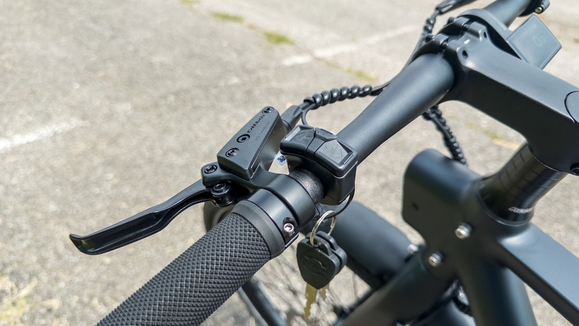

Qualche parola sulla posizione di guida, che è più classica, con il peso su braccia e polsi superiori rispetto al design delle eBike con gomme fat che vanno tanto di moda oggi. Le manopole sono un po’ troppo piccole dall’essere comode, oltretutto hanno una superficie spiacevole, che da fastidio e segna le mani già dopo pochi chilometri. Dovrete usare dei guantini per proteggervi o cambiare le manopole.
Il computer di controllo è basato su un piccolo schermino LED e un comando con tre tasti, separato. Dal pannello dei comandi potrete salire e scendere di livello di supporto alla pedalata, accendere e spegnere la bicicletta, accendere e spegnere il doppio LED anteriore che compone la luce e sfogliare le informazioni sul viaggio in termini di chilometri percorsi.
