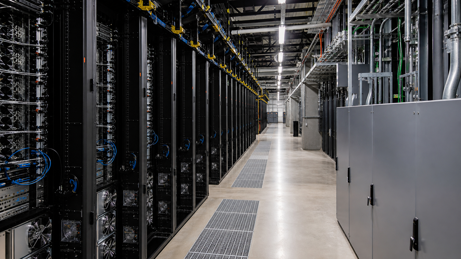

Il quadro energetico spiega perché' la filiera stia guardando a opzioni non terrestri. Nelle proiezioni dell'IEA sull'energia, il consumo elettrico globale dei data center arriva a circa 945 TWh nel 2030 nello scenario di base, con una crescita annua intorno al 15% tra 2024 e 2030. La stessa analisi colloca il peso dei data center poco sotto il 3% della domanda elettrica globale a fine periodo.
In Europa, la pressione sui data center è anche regolatoria. La Commissione europea ricorda nella disciplina europea sui centri dati che la Energy Efficiency Directive ha introdotto obblighi di monitoraggio e rendicontazione delle prestazioni energetiche, mentre il regolamento delegato UE 2024/1364 definisce informazioni e indicatori per il reporting. Per gli operatori enterprise, la scelta dell'infrastruttura resta quindi legata anche a metriche, trasparenza e sostenibilita'.
I campus terrestri restano vincolati da energia, raffreddamento, suolo e connettivita' fisica.

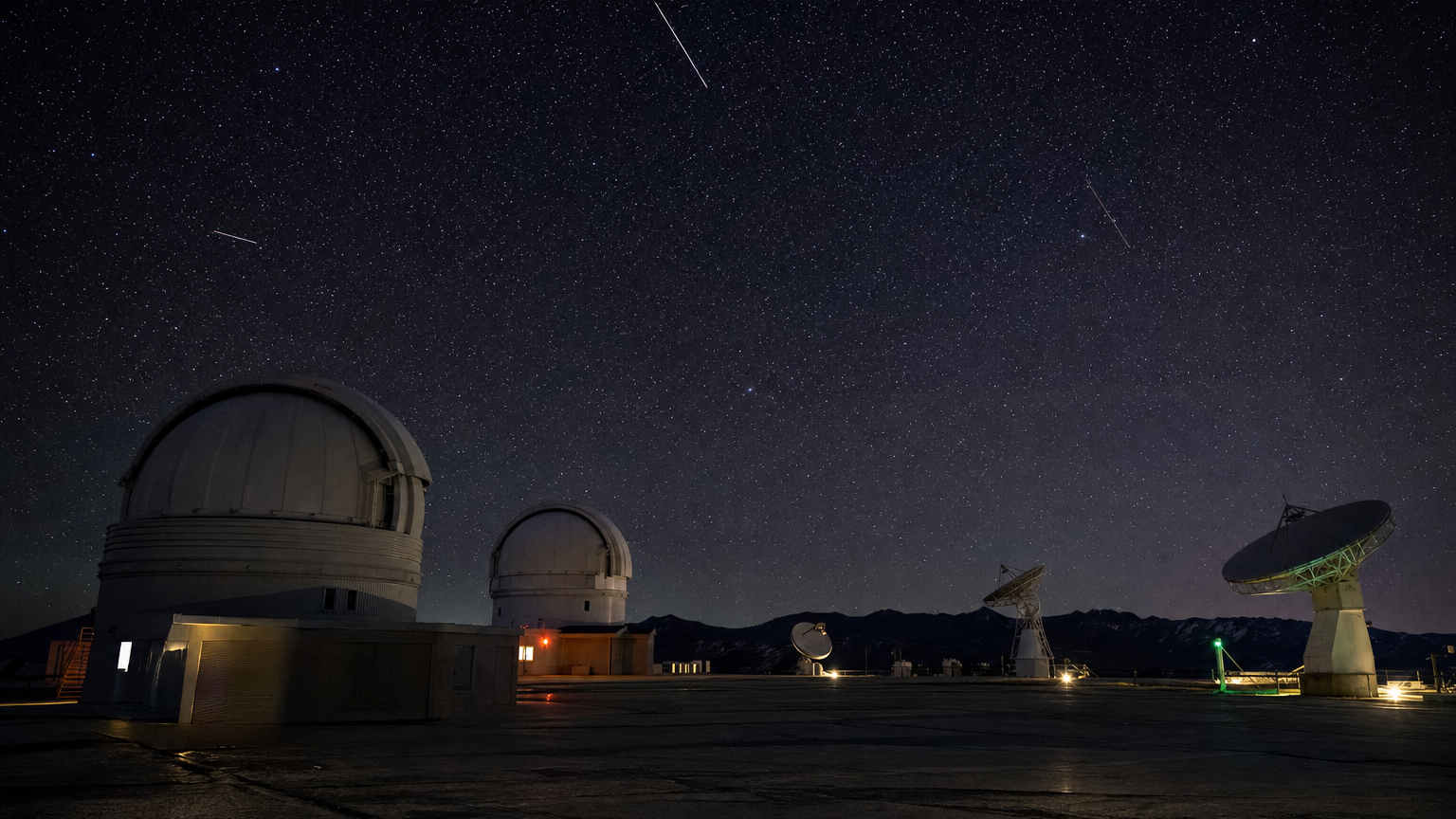

Lo stesso ragionamento limita il perimetro applicativo dei data center orbitali. Nell'intervista si parla di 20-40 millisecondi come sfida per alcuni casi di inferenza AI sensibili alla latenza; non tutte le applicazioni possono quindi essere servite da infrastrutture collocate a centinaia di chilometri dal suolo. Alcuni workload potranno restare in edge data center terrestri per prossimita' agli utenti, requisiti di compliance o necessità' di latenza ultra-bassa.
Le stazioni ottiche di terra sono centrali per integrare reti satellitari e infrastrutture enterprise.
