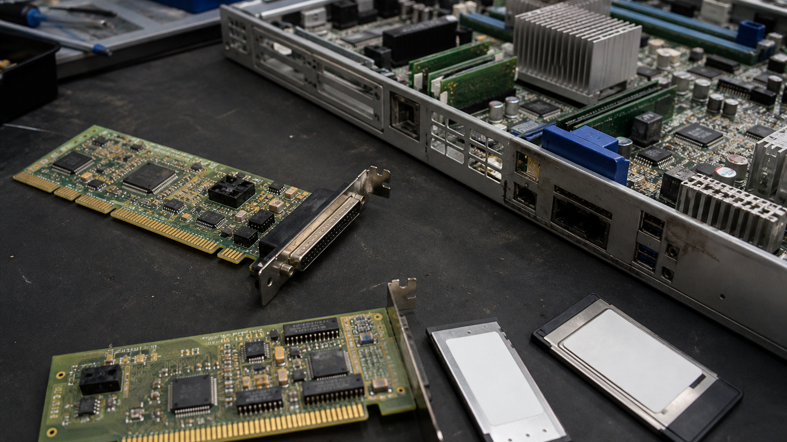

L’ondata di segnalazioni sta modificando anche il calcolo economico della compatibilità. In aprile lo sviluppatore Andrew Lunn ha proposto di eliminare quasi 28.000 righe di codice di rete per hardware dell’epoca ISA e PCMCIA. Questi driver richiedevano storicamente poca manutenzione perché quasi inutilizzati; IA e fuzzing hanno iniziato a trovarvi difetti che devono comunque essere esaminati.
L’IA moltiplica le segnalazioni sul kernel, ma il vantaggio difensivo dipende dalla capacità aziendale di filtrare il rumore e documentare le priorità.
Linux 7.3 sta rimuovendo vecchio codice driver legato a sistemi SGI e IBM. Anche il driver del filesystem FreeVxFS è stato ritirato dopo che il suo maintainer ha osservato come il vecchio livello di compatibilità fosse diventato soprattutto materiale per controllori automatici di bug. Il vantaggio di conservare componenti storici viene quindi confrontato con un costo di manutenzione diventato misurabile.
Per le imprese italiane con impianti longevi, questa selezione rende necessario associare l’inventario software a quello dell’hardware. Un dispositivo può continuare a funzionare e perdere però il driver nel kernel principale; mantenere una versione obsoleta prolunga la compatibilità ma separa l’azienda dal flusso ordinario delle correzioni. Procurement e manutenzione devono quindi registrare versione supportata, dipendenze dai driver e piano di sostituzione dell’apparato.
