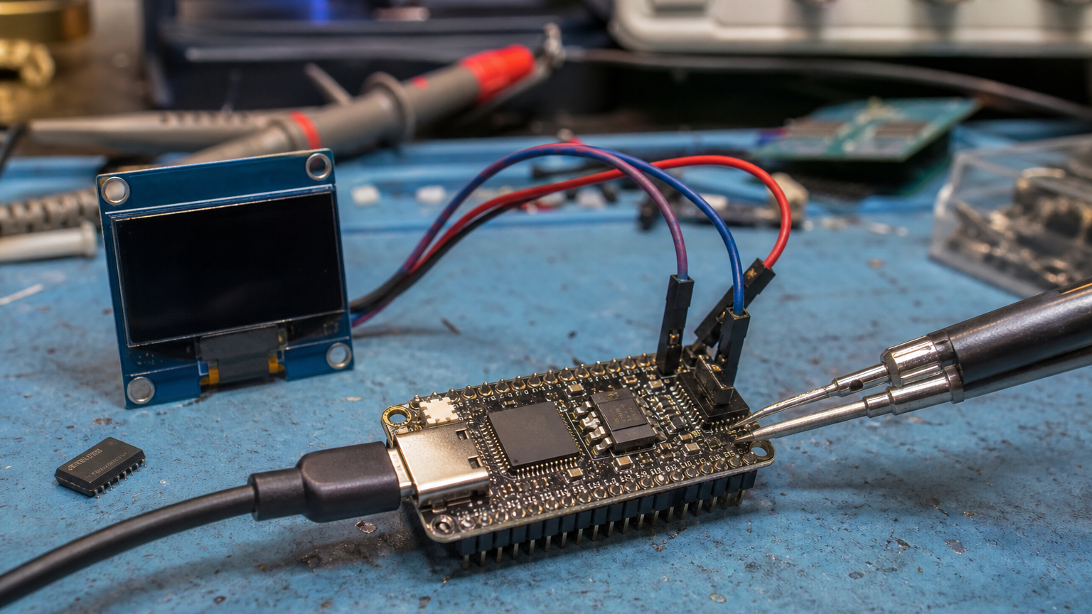

Ventotto milioni di parametri, 512 KB
Il progetto è stato pubblicato dallo sviluppatore ucraino Slava S., noto su GitHub come slvDev, e descritto il 27 luglio 2026 nel resoconto tecnico del progetto. Secondo le misurazioni pubblicate dallo sviluppatore, il modello genera testo a circa 9,5 token al secondo, scrivendo l’output su un piccolo schermo collegato alla scheda e senza comunicare con servizi esterni.
La configurazione utilizzata dispone di 512 KB di SRAM, 8 MB di PSRAM e 16 MB di memoria flash. Le schede nude basate su ESP32-S3 sono reperibili, secondo quanto riportato, sotto i 10 dollari in diversi mercati; il prezzo indicato dal progetto è circa 8 dollari. Sono cifre riferite alla scheda sperimentale, non al costo industriale complessivo di un prodotto certificato.
Il vincolo principale è la memoria veloce. Un modello tradizionale deve rendere continuamente accessibili i pesi necessari alla generazione del token successivo, mentre la SRAM disponibile sull’ESP32-S3 si esaurirebbe molto prima di caricare un modello di queste dimensioni. SlvDev indica come precedente confronto un modello da circa 260.000 parametri; il primato è riportato dall’autore e non costituisce un benchmark indipendente dell’intero mercato dei microcontrollori.
La soluzione applica una quantizzazione a 4 bit, riducendo il file del modello a 14,9 MB. Firmware, istruzioni di cablaggio, codice di addestramento, esperimenti di quantizzazione e risultati sono disponibili nel repository pubblico di ESP32-AI, distribuito con licenza MIT. La disponibilità del codice rende riproducibile il percorso, ma le prestazioni pubblicate rimangono quelle dichiarate dall’autore.
La memoria flash cambia il progetto
Il passaggio decisivo riguarda la collocazione dei pesi. Circa 25 milioni di parametri risiedono in una tabella di embedding conservata nella flash, più lenta ma molto più capiente della SRAM. Per ogni token l’architettura legge soltanto alcune righe della tabella, circa sei secondo il repository, per un trasferimento nell’ordine di 450 byte. La parte usata ripetutamente per il calcolo resta invece nella memoria più rapida.
La SRAM ospita così il nucleo computazionale, mentre la PSRAM viene impiegata per la testa di uscita e la memoria di lavoro. Il metodo riprende i Per-Layer Embeddings adottati nei modelli Google Gemma: ogni livello può accedere a rappresentazioni dedicate senza obbligare il dispositivo a movimentare l’intera tabella a ogni passaggio. ESP32-AI trasferisce questa impostazione dalla classe smartphone o acceleratore alla gerarchia di memoria di un microcontrollore.
