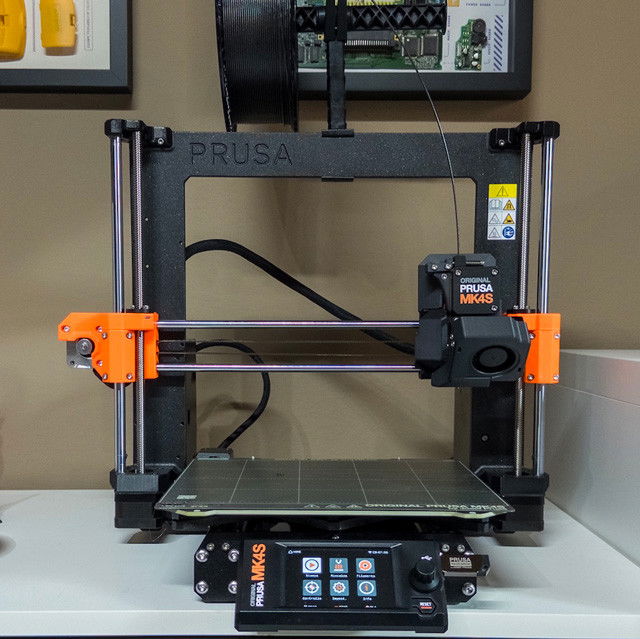

Quando ho provato al MK4 gli ho conferito il nostro award, proprio per il suo mix di caratteristiche che portano una stampa di qualità professionale sotto la soglia delle 1000 euro - almeno considerando il modello in kit, che è quello che suggerisco. La MK4S non fa altro che migliorare tutte le già buone caratteristiche della MK4, e lo fa senza alzare il prezzo. Si può stampare più velocemente, si possono ottenere stampe più precise senza supporti, ma quando serve si può ottenere anche la massima qualità. La MK4S porta quindi varie novità e migliorie, senza rinunciare a nulla e senza alzare il prezzo. Di conseguenza non posso fare altro che ribadire l’Award, facendo una sorta di passaggio di testimone, dalla MK4 ora alla MK4S.

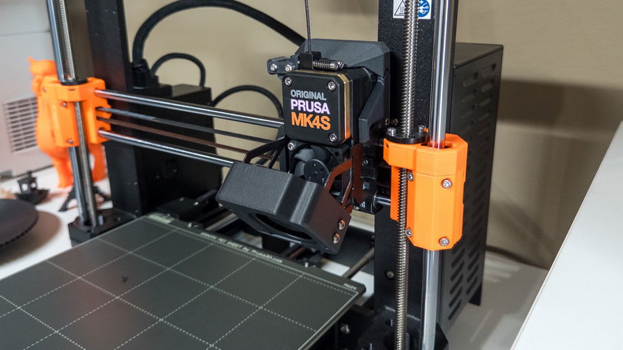

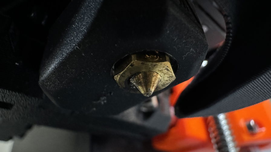

Passiamo in rassegna le principali novità, tra cui probabilmente quella che fa più differenza, quantomeno in termini di velocità di stampa, è la presenza di un nuovo ugello Bondtech a flusso elevato che permette di realizzare un volume di stampa, al secondo, superiore rispetto a quello della MK4. Quest’ultima è in grado, nelle condizioni migliori, di generare circa 16 mm3/s, mentre la MK4S porta questo valore fino a 24 mm3/s, un incremento prestazionale del 50%.
Si tratta di uno dei valori più alti se lo confrontiamo con stampanti della stessa categoria (non in termini di prezzo ma di caratteristiche generali): la BambuLab X1 arriva a 21 mm3/s, un modello entry level come la Ender 3 a 12 mm3/s, tanto per citare alcuni modelli. Ovviamente questi valori possono cambiare in base al profilo di stampa, ma credo siano sufficiente per farsi un’idea.
Immagine id 30874

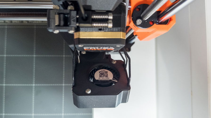

Assieme al nuovo ugello, è stato rivisto anche il sistema di raffreddamento con quella che Prusa chiama “ventola a 360 gradi”, una soluzione che sposta la ventola e usa un convogliatore per soffiare aria direttamente sull’ugello. In questo modo è possibile ottenere stampe inclinate senza supporto (overhang) più estreme, grazie a un raffreddamento più veloce del materiale. Per fortuna questo cambiamento non pregiudica la silenziosità, o meglio la rumorosità rimane bassa e non cambia rispetto alla MK4.

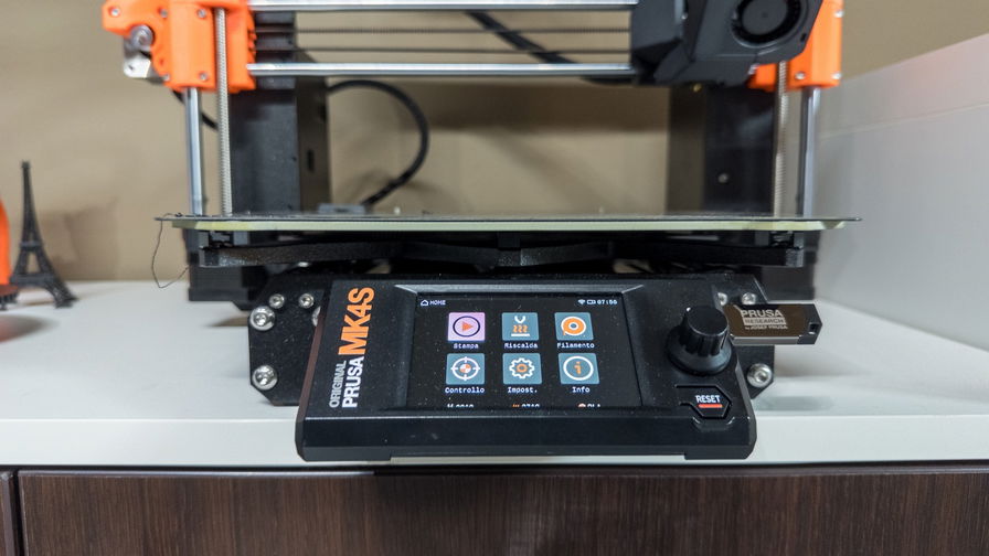

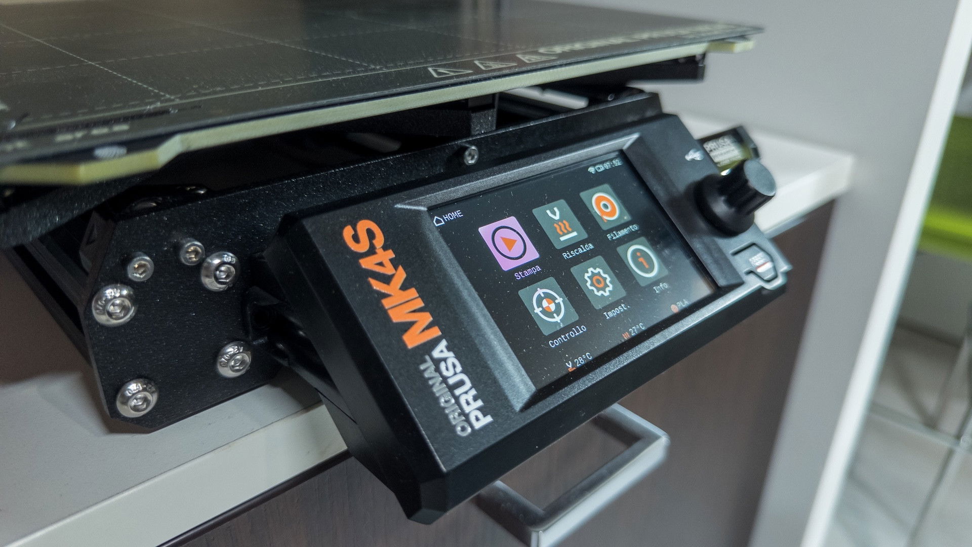

Non ho ancora apprezzato queste due modifiche, mentre ho accolto con un “finalmente” la possibilità di configurare il Wi-Fi e connettere la stampante a Internet direttamente dallo schermo sulla stampante, così da poterla controllare facilmente online se procedure tediose, che si abbina alla nuova applicazione per smartphone.

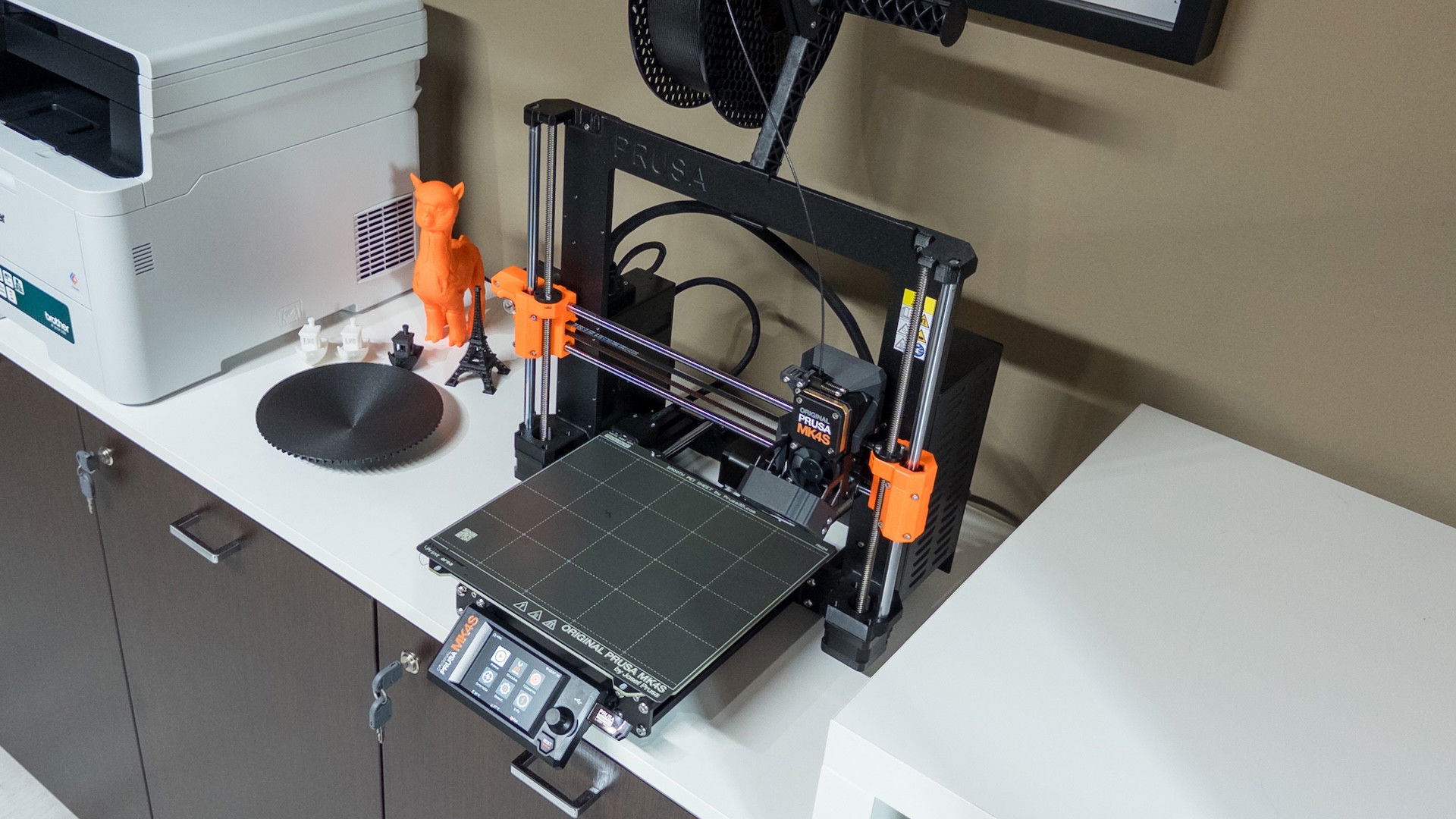

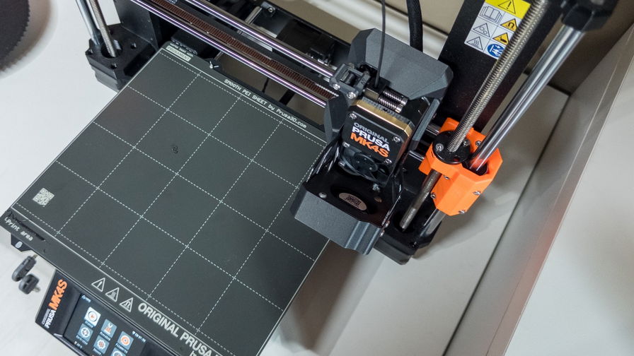

All’interno della chiavetta USB fornita da Prusa sono presenti vari modelli, tra cui alcuni per mettere in risalto la capacità di stampare superfici inclinate senza supporti e altri per la velocità, per sfruttare il flusso elevato del nuovo ugello. Sono partito da quest’ultima caratteristica facendo stampare la classica “Benchy” con caratteristiche di slicing identiche sulla MK4 e sulla MK4S, e il risultato è che quest’ultima è in grado di essere più veloce di circa il 30%, un risultato che su una stampa da pochi minuti non farà molta differenza, ma su una stampa di ore effettivamente è un bel risparmio.
In termini di precisione, la maggior velocità porta a un decremento, quantomeno nei dettagli più difficile da creare, come i fori. A conti fatti si dovrebbe però apprezzare la velocità superiore, poiché la perdita di qualità è solo nei dettagli, e ovviamente se si ricerca la massima qualità si può sempre ottenere con un profilo di stampa più conservativo.
Immagine id 30868
Un confronto diretto con una stampante concorrente, in questo caso la BambuLab P1S, mostra come la MK4S è in grado di finire il lavoro prima, anche se l’accelerazione è inferiore; il vantaggio è ottenuto proprio grazie all’ugello ad alto flusso che incide molto di più sulla capacità di estrude più materiale e quindi finire il lavoro più in fretta. Non solo, anche la qualità generale ottenuta è leggermente migliore.
Passando alla capacità di stampare pezzi senza supporti con inclinazioni abbastanza estreme, la MK4S mantiene la promessa e riesce a stampare con ottimi risultati. Non usare i supporti significa non solo terminare la stampa prima, ma anche risparmiare materiale. C’è da dire che, provando a stampare alcuni pezzi sulla MK4, anche quest’ultima è riuscita a ottenere ottimi risultati. Non tanto buoni come la MK4S, con qualche filamento completamente perso qua e la, ma di certo la base di partenza era già molto buona.
