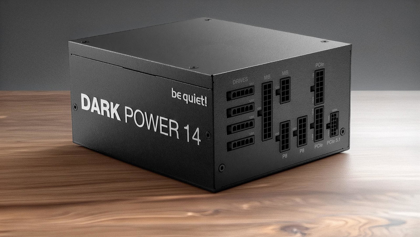

La compatibilità con lo standard ATX 3.1 e la specifica EPS 12V versione 2.92 rendono questa unità aggiornata alle esigenze più recenti. Il connettore 12V-2x6, nativo e non adattato, supporta lo standard PCIe 5.1 per l'alimentazione diretta delle schede grafiche di nuova generazione. A questo si affiancano 4 connettori PCIe 6+2-pin per le GPU che ancora utilizzano il formato tradizionale e un connettore ATX 20+4-pin per la scheda madre. L'ingresso accetta tensioni da 100 a 240V a 50-60 Hz, con un assorbimento massimo di 7A e un power factor superiore a 0,98 a pieno carico.
Immagine id 91234

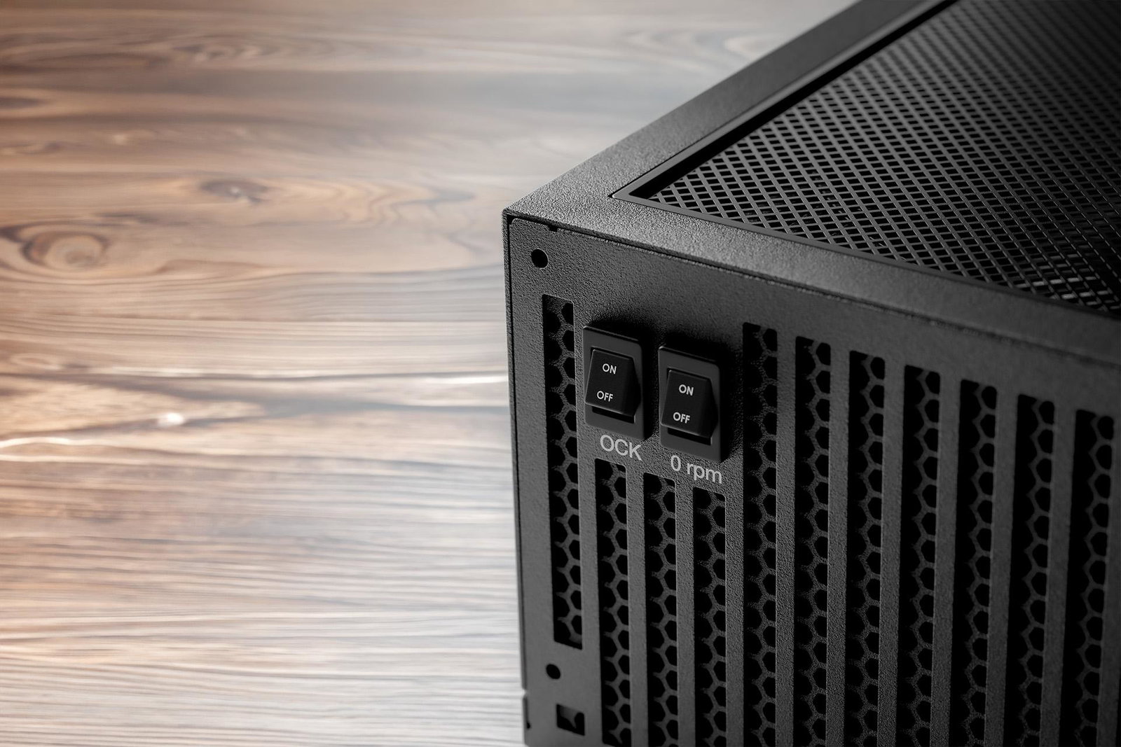

Il sistema di raffreddamento è affidato a una ventola Silent Wings da 135 mm con cuscinetto idrodinamico (FDB) e motore a 6 poli. La velocità massima raggiunge i 2100 rpm, ma nella maggior parte degli scenari d'uso reali la ventola opera a regimi molto inferiori. Un pulsante sul retro dell'alimentatore consente di passare dalla modalità attiva, in cui la ventola è sempre in rotazione a velocità minima, alla modalità semi-passiva, dove la ventola resta ferma finché il carico non supera una certa soglia. Un secondo pulsante permette di commutare tra la configurazione multi-rail, che distribuisce la corrente su 4 rail da 12V con protezione da sovracorrente individuale per ciascuno, e la modalità single-rail, che riunisce tutta la potenza su un unico canale, utile soprattutto in scenari di overclock estremo.
Il cablaggio è completamente modulare e comprende 10 cavi, disponibili sia nella variante a treccia (sleeved) sia in quella piatta (flat). La lunghezza massima raggiunge i 105 cm, mentre il cavo per la scheda madre misura 60 cm, una misura adeguata per la maggior parte dei case mid-tower e full-tower. L'approccio modulare consente di collegare solo i cavi effettivamente necessari, migliorando il flusso d'aria interno e semplificando il cable management.

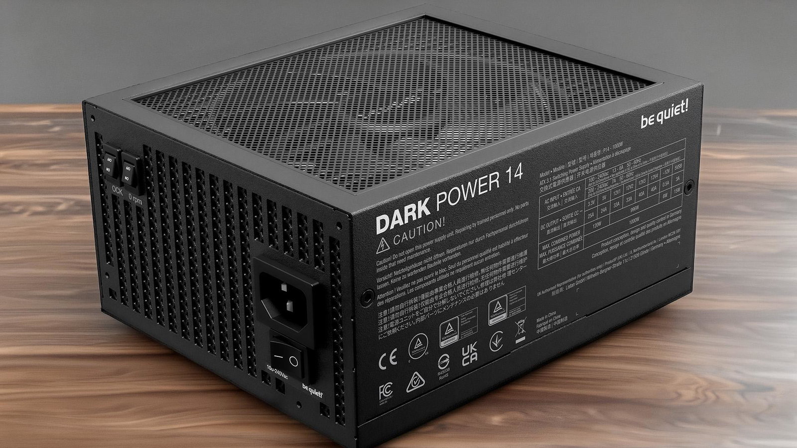

Durante le nostre sessioni di test abbiamo installato il Dark Power 14 1000W in una configurazione basata su processore di fascia alta e scheda grafica di ultima generazione, con un consumo complessivo del sistema che oscillava tra i 150W in idle e oltre 750W sotto carico combinato CPU e GPU. La prima cosa che colpisce, fin dall'accensione, è il silenzio. In modalità semi-passiva, con carichi fino al 50% della potenza nominale, la ventola resta completamente ferma. In un ambiente silenzioso, il Dark Power 14 è semplicemente inudibile. La rumorosità dichiarata di 8 dB(A) fino al 50% del carico corrisponde di fatto all'assenza di qualsiasi suono percepibile dall'orecchio umano a distanza normale dal case.
Immagine id 91233
Anche quando la ventola entra in funzione, il comportamento acustico resta contenuto. A pieno carico, il valore dichiarato di 18,2 dB(A) si traduce in un leggero soffio che, nella nostra esperienza, viene facilmente mascherato dalle altre ventole del sistema, in particolare dal dissipatore della CPU e dalle ventole della scheda grafica. Chi costruisce un sistema orientato alla silenziosità apprezzerà il fatto che l'alimentatore non rappresenta mai il collo di bottiglia acustico della configurazione. Il pulsante di commutazione tra modalità attiva e semi-passiva è una soluzione semplice e funzionale: chi preferisce avere la ventola sempre in rotazione a regime minimo per garantire un flusso d'aria costante all'interno del case può farlo senza rinunciare a livelli di rumore molto bassi.

La doppia modalità multi-rail e single-rail rappresenta un vantaggio concreto. In configurazione multi-rail, i 4 rail da 12V offrono ciascuno una protezione da sovracorrente dedicata, riducendo i rischi in caso di cortocircuito su un singolo cavo o componente. In modalità single-rail, tutta la potenza dei 12V è disponibile senza limitazioni sui singoli connettori, una condizione preferibile durante sessioni di overclock dove i picchi di assorbimento possono essere concentrati su un unico componente. La commutazione avviene tramite il pulsante posteriore, senza necessità di software o configurazioni da BIOS.
