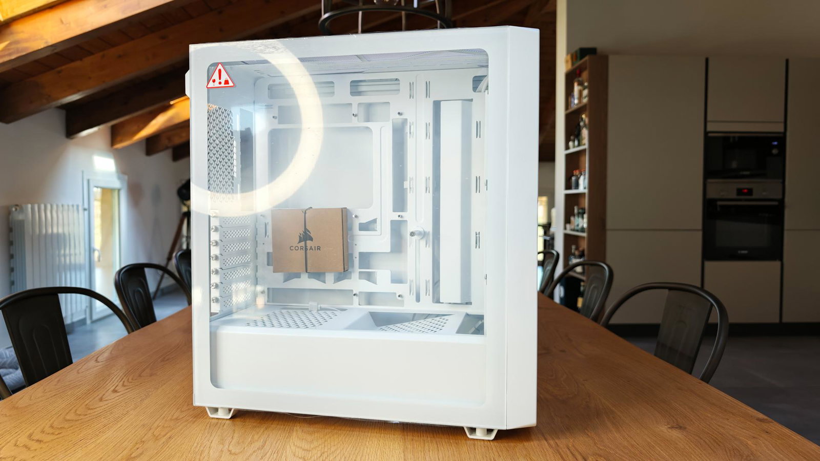

Il mercato dei case mid-tower entry-level è da sempre uno dei più affollati e competitivi. Corsair entra in questa fascia con il 3200D, uno chassis focalizzato sull'airflow, compatibile con le schede madri con connettori posteriori e venduto in due varianti (con tre ventole RS120 PWM o RS120 ARGB preinstallate) a un prezzo che parte da 79,90 €. In un segmento dove i compromessi sono spesso inevitabili, il 3200D punta su un set di caratteristiche precise: facilità di assemblaggio, gestione termica efficiente e un pannello in vetro temperato. Scopriamolo in questa recensione.
Recensione in un minuto
Il Corsair 3200D è una proposta solida nella fascia di prezzo sotto i 100 €: tre ventole preinstallate, supporto per radiatori da 360mm, supporto per la GPU integrato e una gestione cavi facilitata da numerosi punti di ancoraggio. Paga qualcosa in connettività frontale (una sola USB Type-C e una USB 2.0 Type-A sono il minimo sindacale) e la lunghezza massima del PSU di 180mm può limitare la scelta degli alimentatori modulari più grandi. Rimane comunque una delle opzioni più complete della fascia.

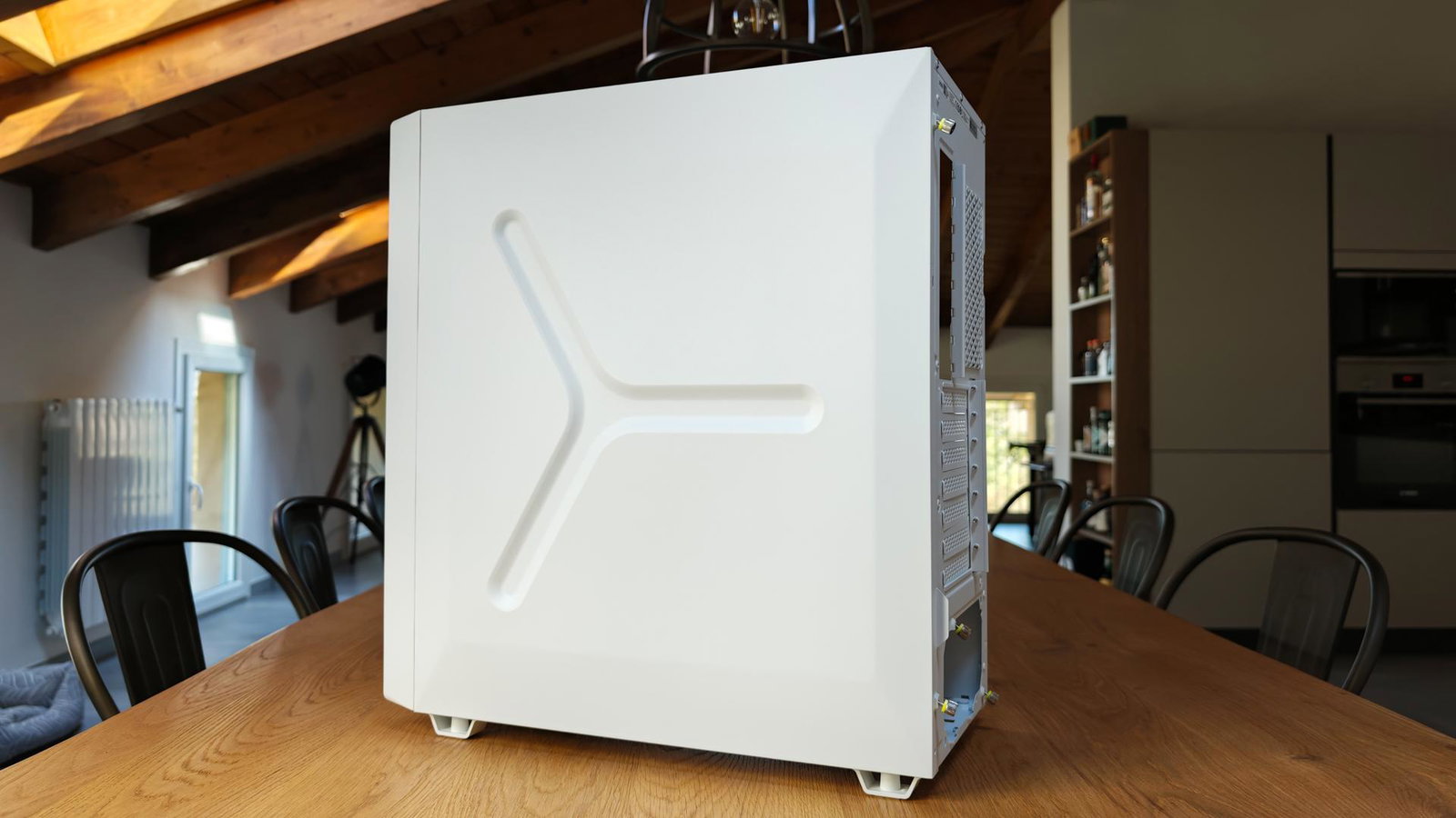

Il Corsair 3200D è un case mid-tower dalle dimensioni contenute: 495mm di altezza, 219mm di larghezza e 458mm di profondità. La struttura è in acciaio con pannello laterale in vetro temperato, lo stesso materiale che ha ormai soppiantato il plexiglass anche in questa fascia di prezzo. Il frontale è disponibile in versione acciaio o plastica a seconda della colorazione scelta - nero, bianco o smoke (il frontale traslucido scuro, particolarmente indicato in abbinamento alla variante ARGB).

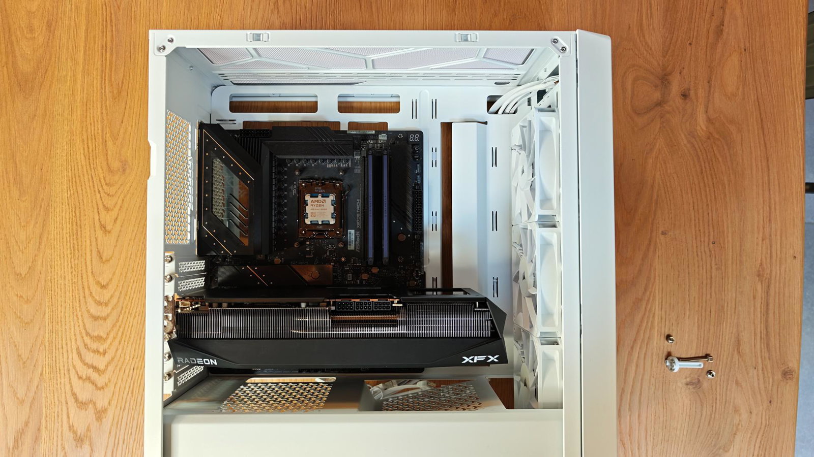

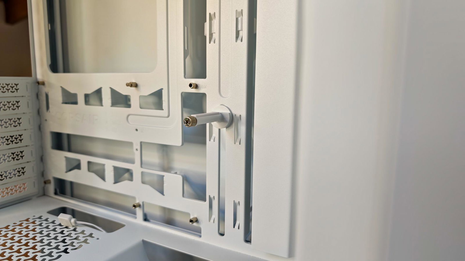

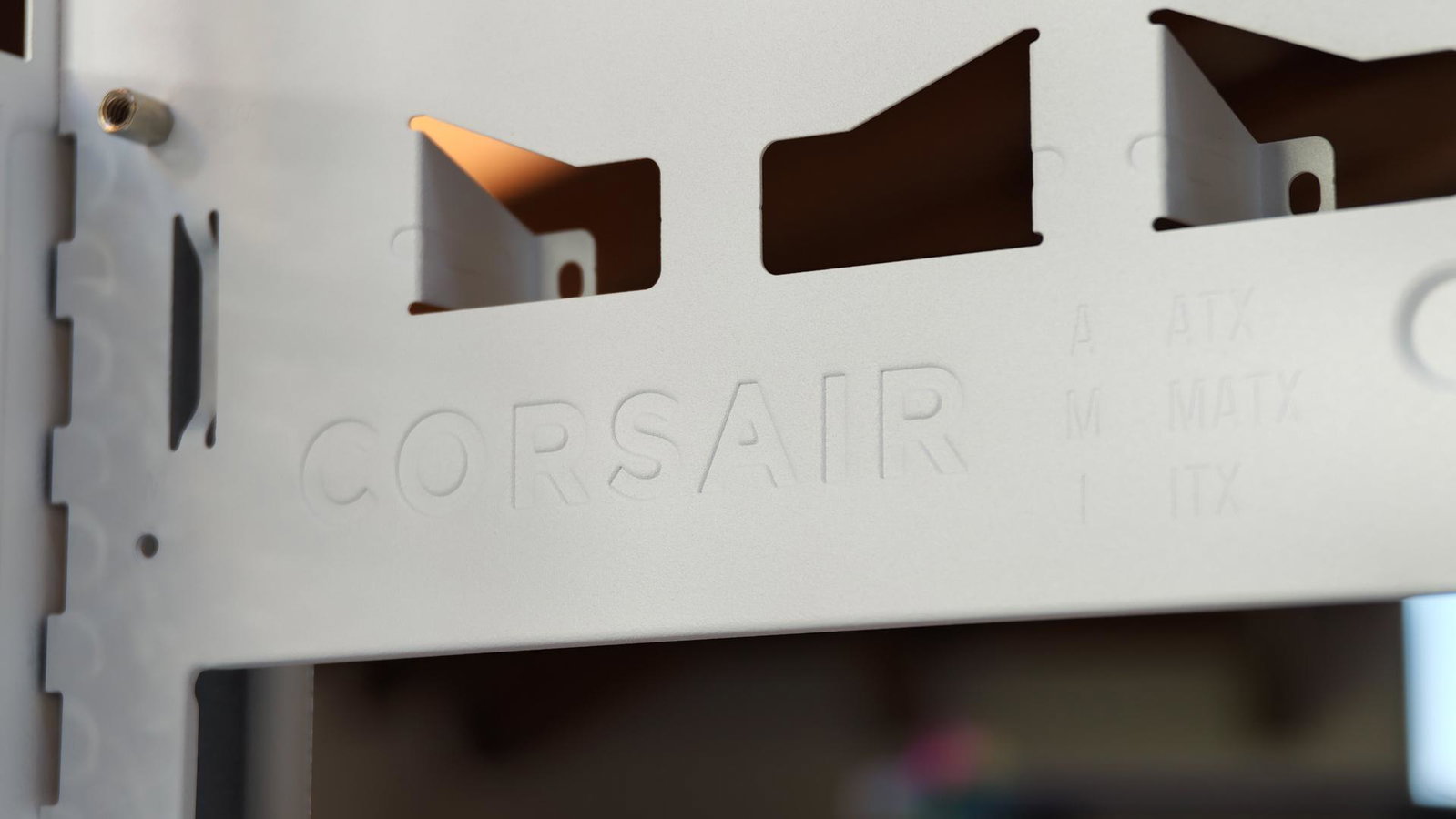

Sul fronte della compatibilità con le schede madri, il 3200D supporta i formati Mini-ITX, Micro-ATX e ATX standard (305×244mm). Supporta anche le schede madri con connettori invertiti (reverse-connector), il formato sempre più diffuso che consente di nascondere tutti i cavi sul retro del pannello per un build visivamente pulitissimo. Ho montato la ASRock X870E Taichi, che è tecnicamente una eATX in formato SSI CEB (267×305mm): è più larga di un ATX standard di circa 23mm, e per installarla è stato necessario rimuovere il braccio di supporto integrato per la GPU; un'operazione semplicissima, ma che evidenzia come lo chassis non sia pensato propriamente per questo formato.

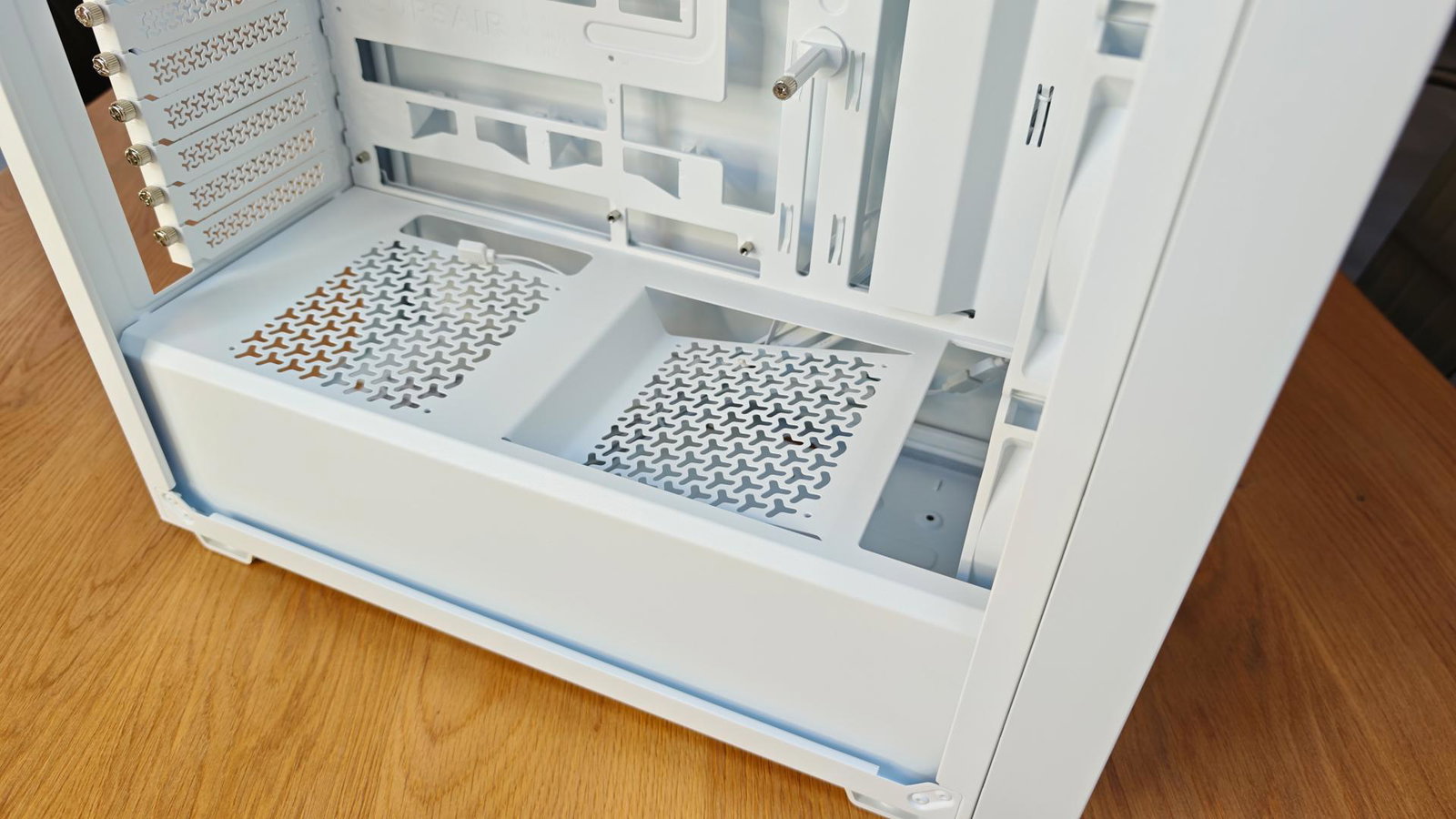

Internamente, il 3200D offre 7 slot PCIe orizzontali, supporto per GPU fino a 375mm di lunghezza con le ventole frontali installate, altezza massima del dissipatore CPU di 165mm e lunghezza massima del PSU di 180mm (un limite da tenere presente se si usano soluzioni completamente modulari ad altissimo wattaggio, che spesso superano questa dimensione). Per quanto riguarda lo storage, il case ospita 1 alloggiamento da 3.5" e 2 alloggiamenti da 2.5".

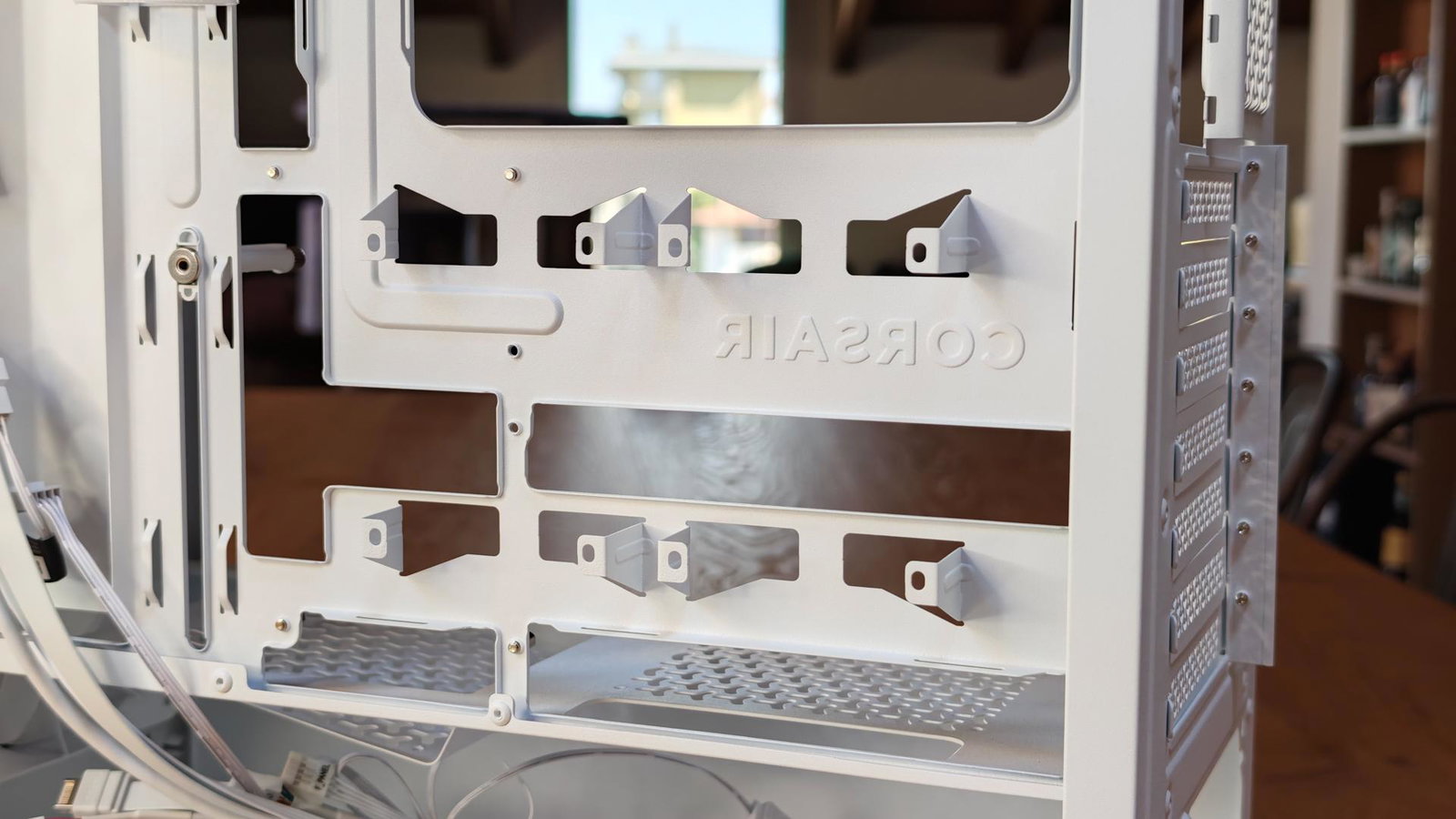

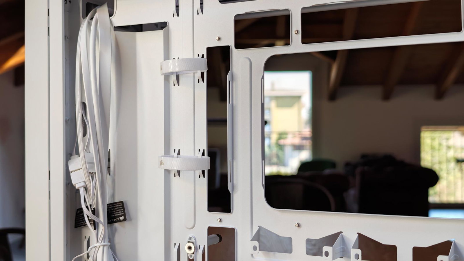

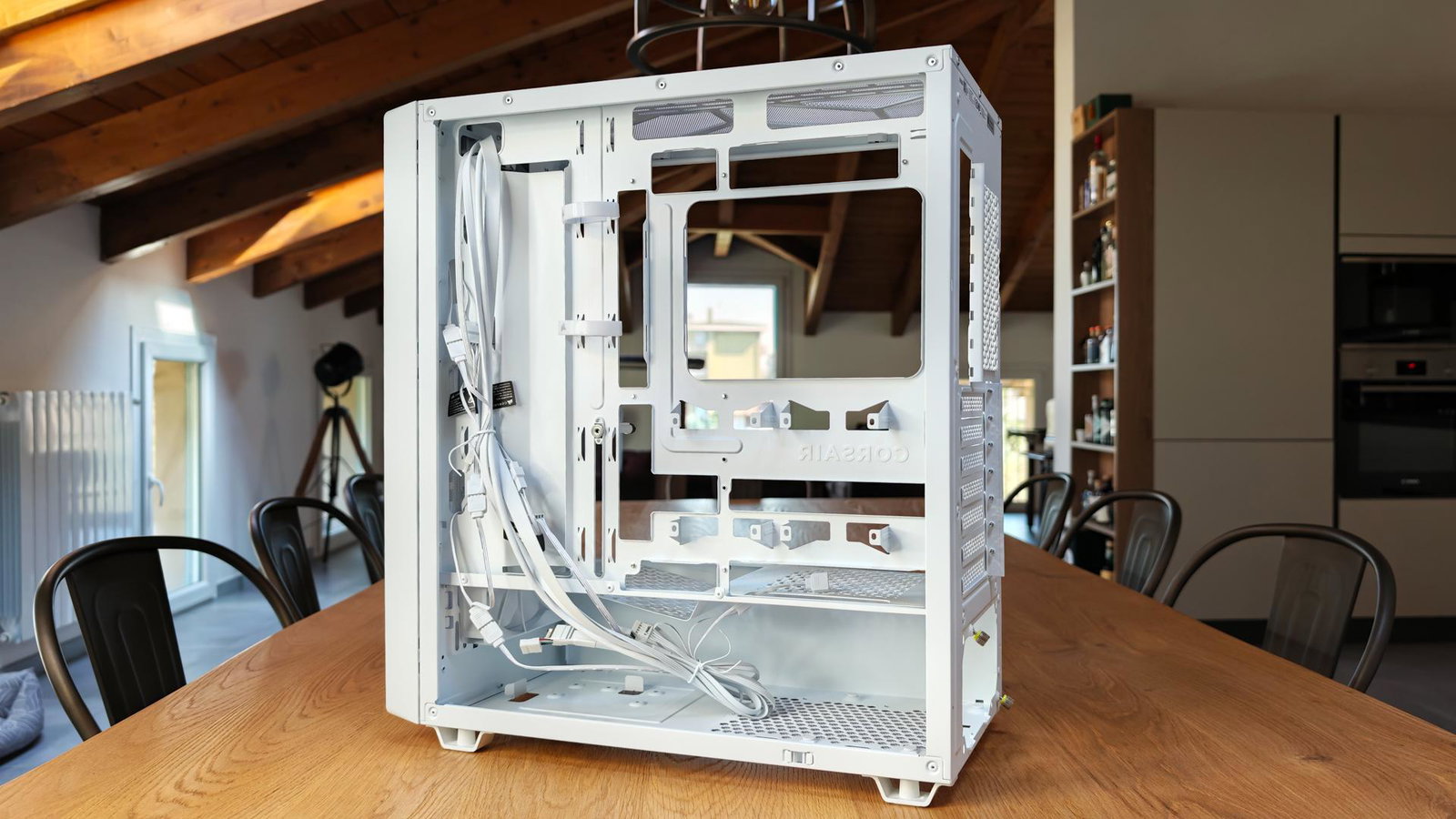

La gestione cavi è facilitata da una copertura che nasconde l'alimentatore e i cavi principali, da abbondanti punti di fissaggio con fascette sul retro, e da uno spazio di 24mm tra pannello e scocca posteriore — sufficiente per la gestione ordinata di un build standard.

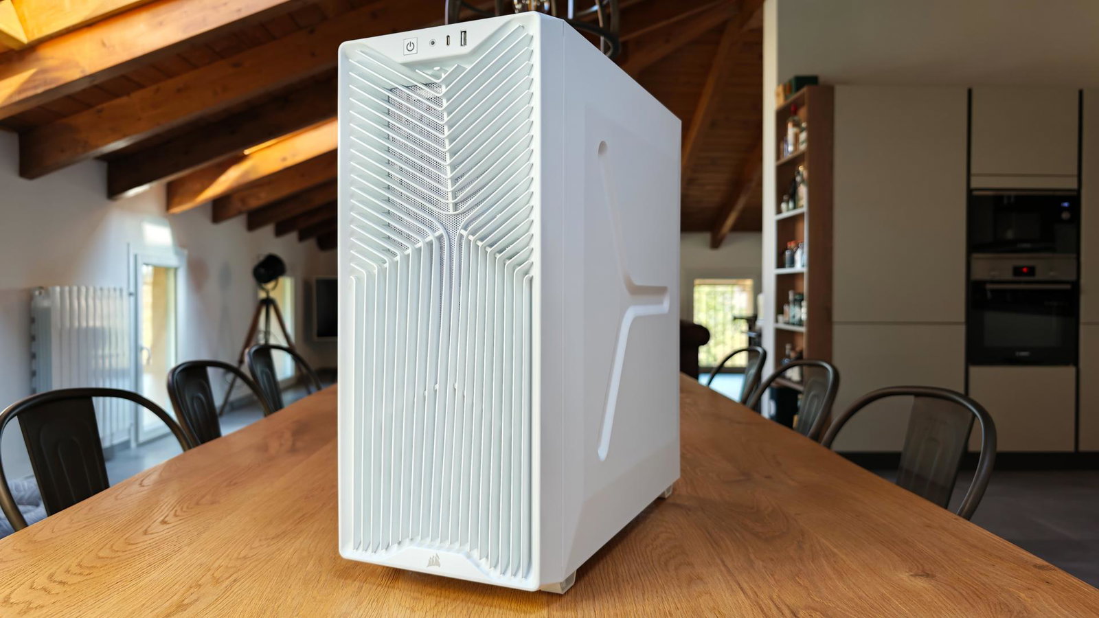

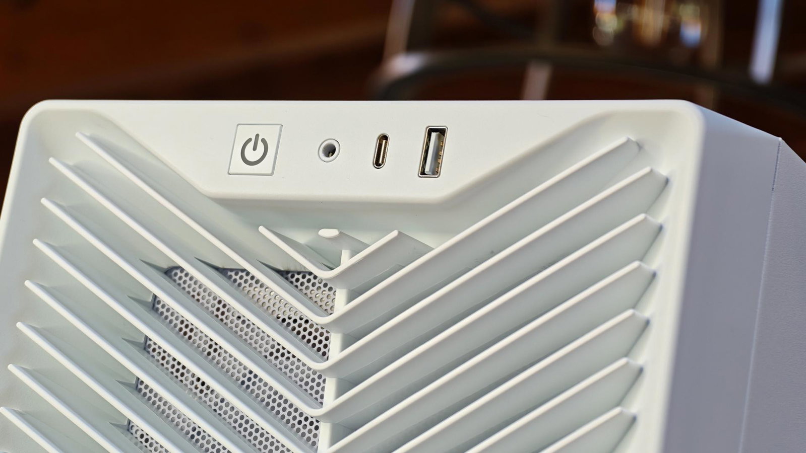

Il pannello frontale I/O comprende una USB 3.2 Gen 2 Type-C (20 Gbps), una USB 2.0 Type-A, il pulsante di accensione e un jack combo microfono/cuffie. La scelta di includere solo una USB Type-A è un compromesso che si fa sentire nella pratica quotidiana: chi ha periferiche USB aggiuntive dovrà appoggiarsi alle porte posteriori della scheda madre.

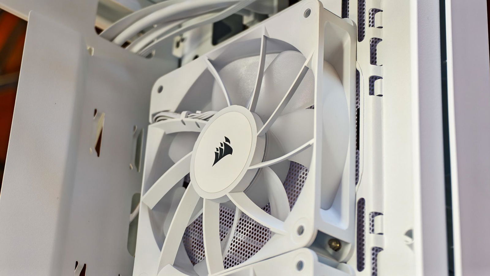

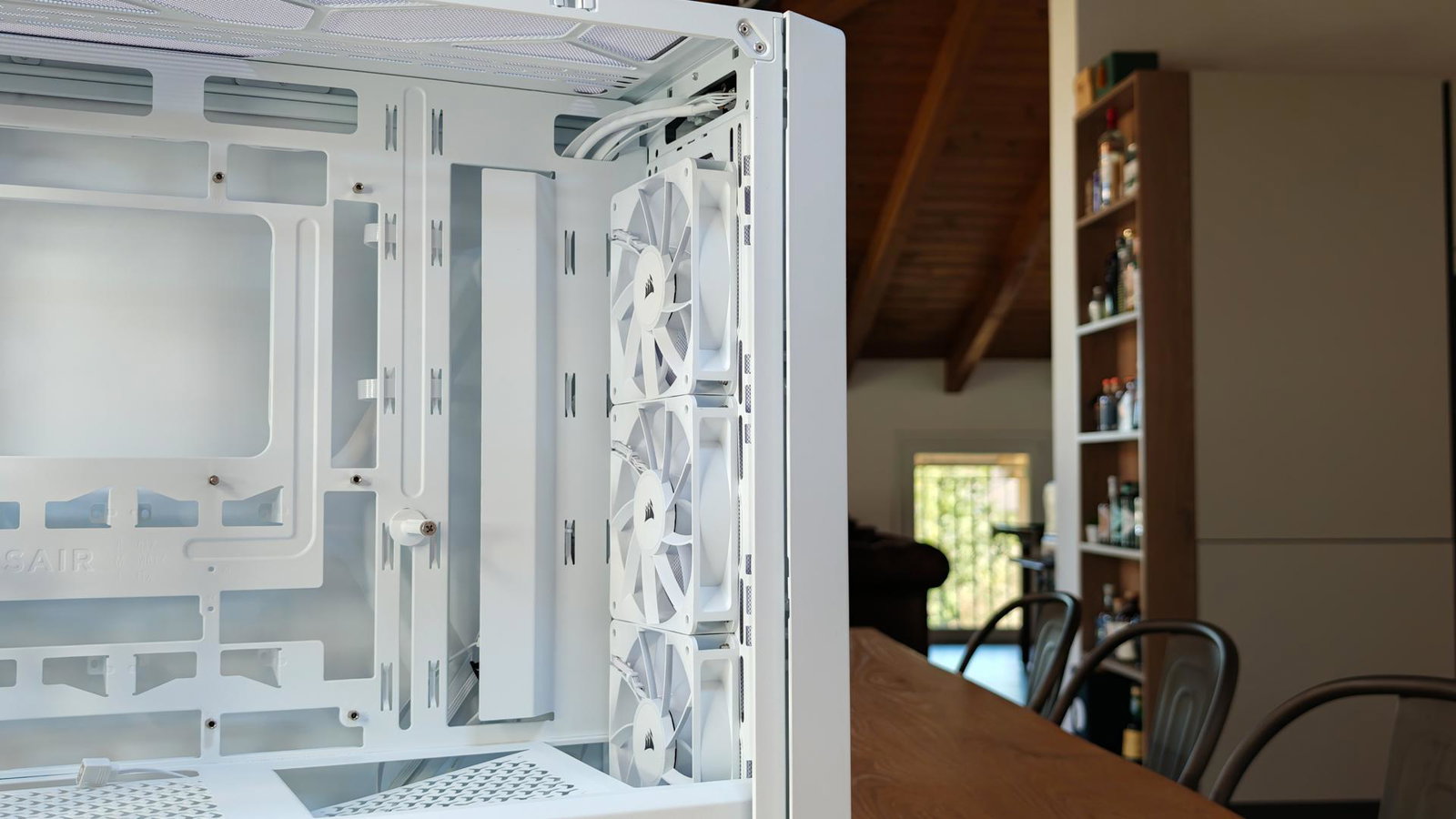

L'assemblaggio è fluido. Le ventole preinstallate( tre RS120 PWM nella variante base, o tre RS120 ARGB in quella più costosa) sono montate frontalmente e si collegano direttamente alla scheda madre tramite connettori standard PWM/ARGB, senza hub dedicato. La tecnologia AirGuide concentra il flusso d'aria in modo mirato, e i cuscinetti a cupola magnetica (Magnetic Dome bearings) garantiscono un funzionamento silenzioso anche a regimi elevati.
Particolarmente apprezzabile è la possibilità di installare una ventola inclinata sulla copertura dell'alimentatore, orientata direttamente verso la GPU: una scelta intelligente per raffreddare la scheda video con aria fresca proveniente dal basso, migliorando le temperature sotto carico. Il sistema supporta in totale fino a 9 ventole da 120mm e un radiatore fino a 360mm montato in alto, configurazione più che sufficiente per un sistema di fascia media o alta.
Per i testi ho usato una XFX Mercury AMD Radeon RX 9070 XT Gaming Edition, soluzione a tre ventole da circa 360mm di lunghezza e 3,5 slot, e l'installazione è stata agevole, con ampio margine rispetto al limite massimo di 375mm. Il supporto incluso è utile per una GPU così grande e pesante, vi permette di non dovervi affidare a soluzioni esterne e di evitare danni al connettore PCIe nel tempo. C'è da dire però che non è propriamente universale: in alcune schede potrebbe finire sopra una ventola, costringendovi comunque a dover adottare una soluzione esterna, posizionabile liberamente, per evitare problemi.

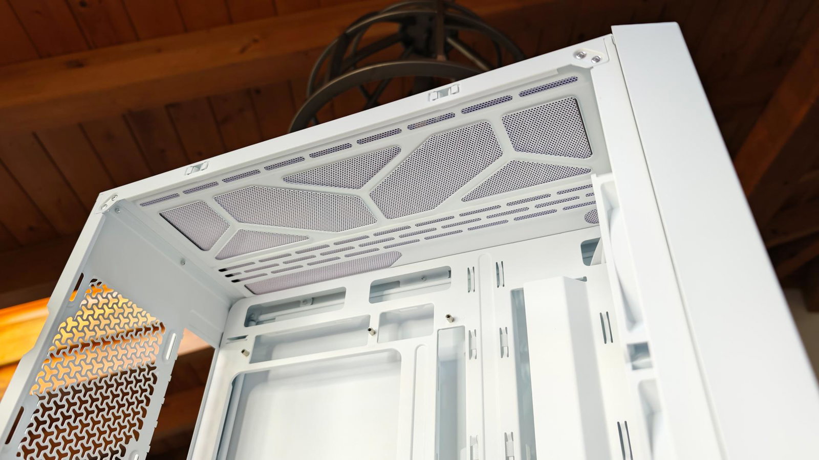

I filtri antipolvere sono presenti su tre lati (frontale, inferiore e superiore) e sono facilmente rimovibili per la manutenzione ordinaria. Sono posizionati nei punti principali, un dettaglio che fa differenza nel lungo periodo.

Test alla mano, una configurazione con la RX 9070 XT sopra citata e un Ryzen 7 9800X3D raffreddato a liquido dimostra i benefici di un case votato all'airflow: durante una sessione di gioco prolungata il processore non va oltre i 71°C, mentre la RX 9070 XT si ferma a 58°C di picco. Buona anche la rumorosità delle ventole incluse, che si attesta intorno ai 36 dB.
