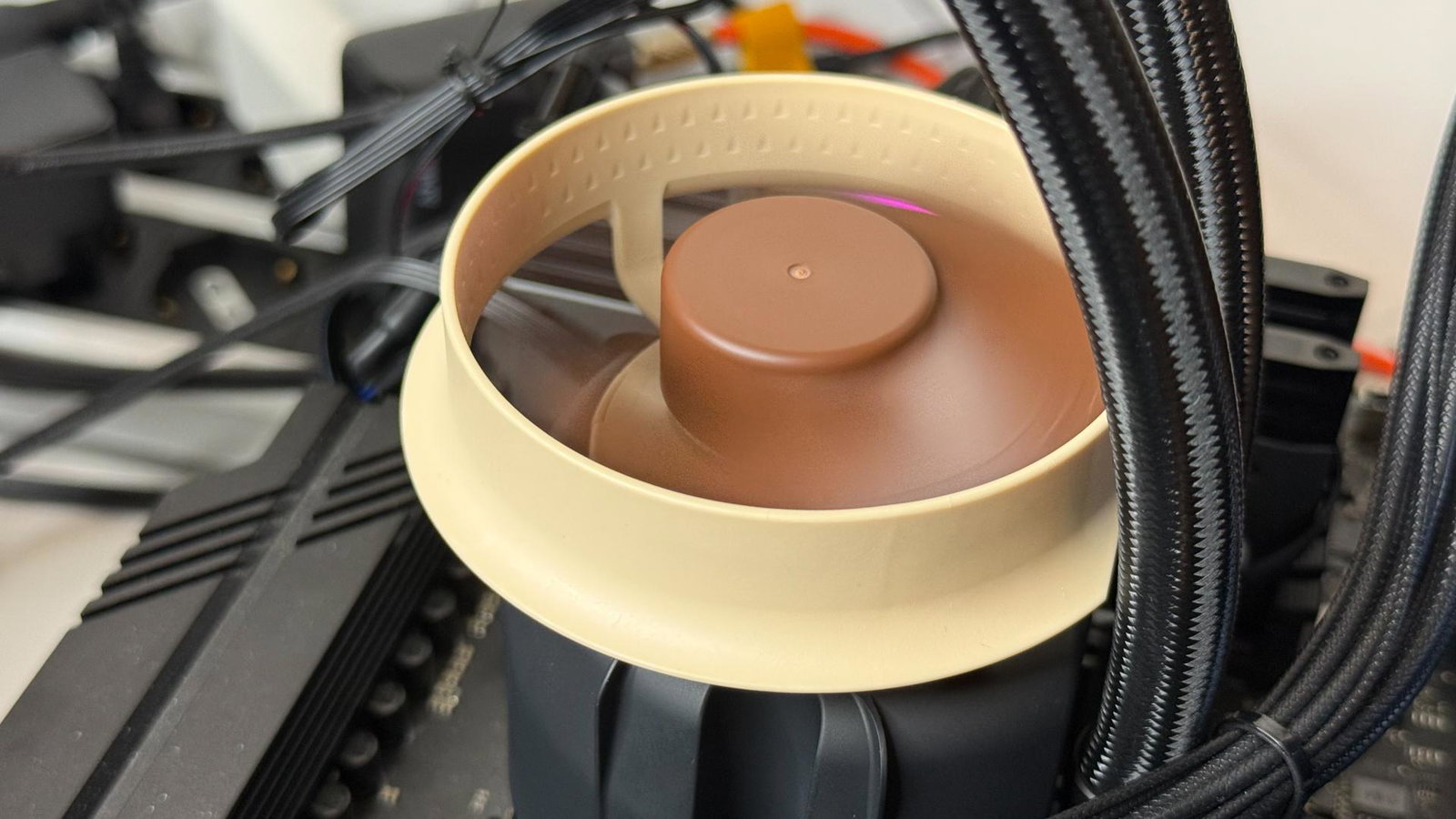

Come anticipato il cuore del NL-LC1-36 è la piattaforma Asetek Emma V2, soluzione di fascia più alta rispetto alla più recente Ingrid, destinata invece al segmento mainstream. L'elemento più caratterizzante è però il NL-PNA1, il silenziatore di pompa che Noctua presenta come il primo del suo genere su un AIO. Funziona in due modi: da un lato una struttura fonoassorbente a tre strati, composta da uno strato morbido a celle aperte per le alte frequenze, una densa barriera di massa centrale per le basse e un secondo strato a celle aperte per il rumore residuo. Dall'altro un tuned-mass damper: schiuma e montaggio flottante in silicone fungono da molle, mentre barriera di massa e guscio rigido fanno da nodi di massa che contrastano il movimento della pompa, riducendo le vibrazioni strutturali. Il risultato, secondo Noctua, è un calo di 1-4 dB(A) rispetto alla pompa scoperta. Ma il numero racconta metà della storia: l'azienda sottolinea che il NL-PNA1 sposta la firma acustica verso le frequenze basse, percepite come meno fastidiose, e questo cambio di timbro resta avvertibile anche quando la riduzione in dB è minima.

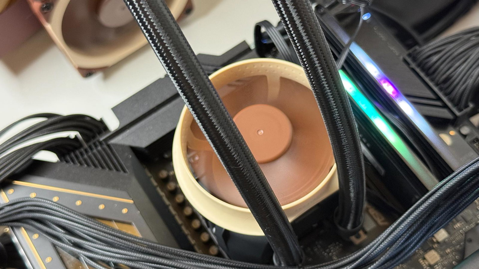

L’installazione è semplice, complici anche le ottime istruzioni fornite da Noctua. Ho usato una piattaforma AMD, su cui è stato sufficiente rimuovere il bracket di fabbrica, avvitare le barre fornite da Noctua (visto che uso un Ryzen 7 9800X3D ho usato i fori dell’offset, come da manuale) e successivamente fissare la pompa con il cacciavite in dotazione.
Immagine id 96664
Le tre ventole non sono premontate sul radiatore, ma il collegamento è semplicissimo e in confezione ci sono tutte le viti di cui avete bisogno. Una volta assemblato il tutto, non dovete far altro che collegare il 4 pin PWM che esce dalla pompa all’header AIO_PUMP della vostra scheda madre, mentre le tre NF-A12x25 G2 possono essere collegate al CPU_FAN sfruttando lo splitter 3-1 incluso in confezione.

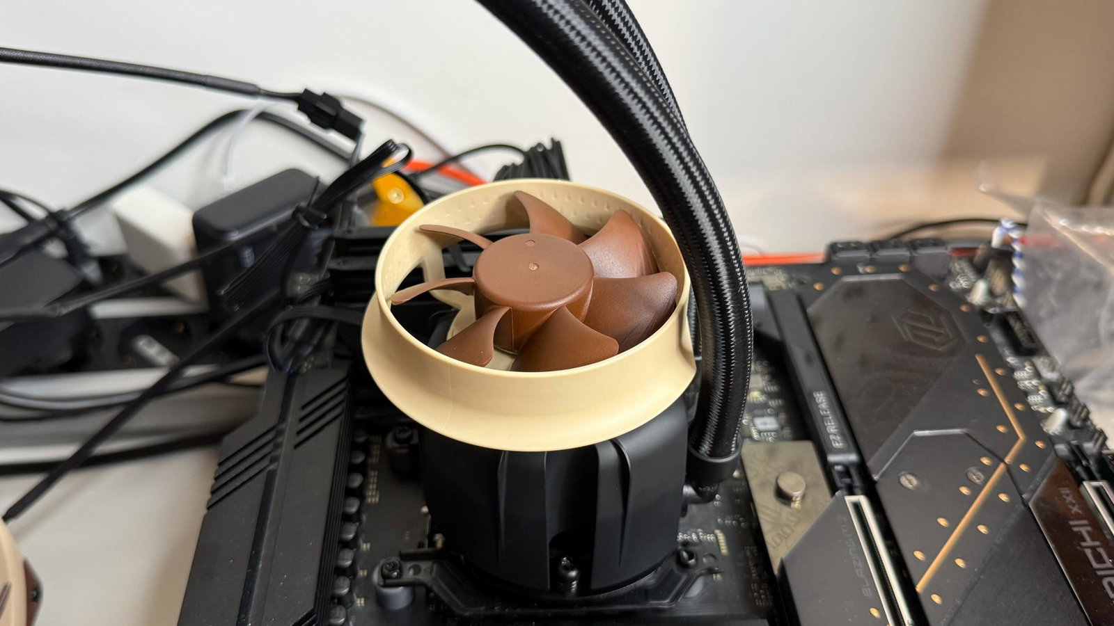

Ho fatto dei test anche installando la ventola ausiliaria NL-ACF1. Questa non incide direttamente sulle temperature dei benchmark e, a dire il vero, nemmeno sulla rumorosità, che rimane praticamente identica, ma è estremamente utile in una build completa: con le ventole del case spente, riesce ad abbattere la temperatura dei VRM di oltre 12 gradi (il delta passa da 31,5°C a 19°C) e mantiene il vantaggio anche con le ventole al 40%. L'utilità di questo accessorio non è tanto quella di raffreddare componenti che spesso non ne hanno bisogno, ma poter abbassare i giri delle ventole del case (e quindi il rumore) mantenendo i VRM alle stesse temperature.
