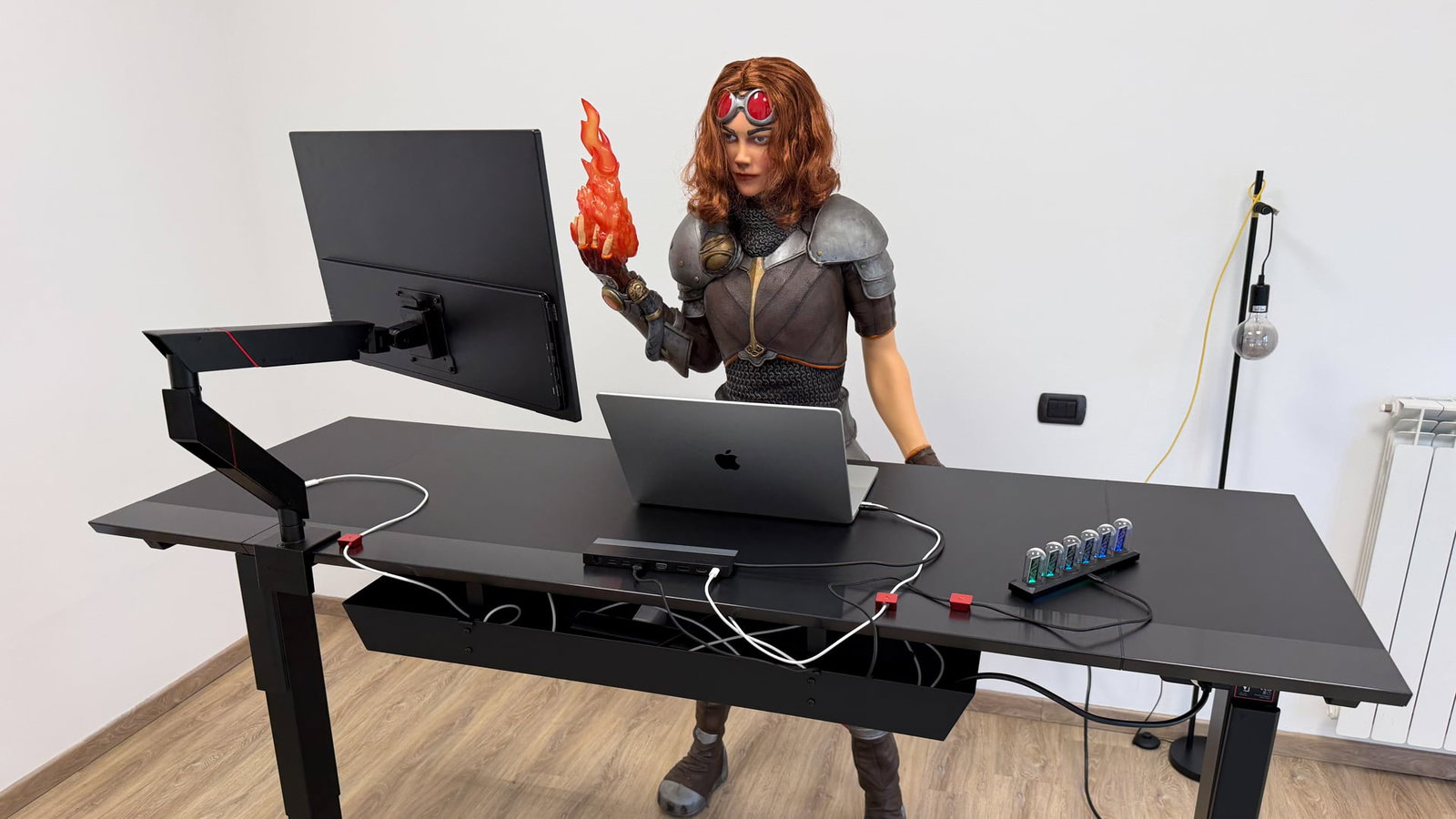

La struttura è in metallo, con dimensioni di 616 × 363 × 18 mm e peso netto di 3,5 kg. È integrato un kickstand regolabile che consente l'appoggio sulla scrivania senza accessori, e sul retro c'è l'attacco VESA 100 × 100 mm con viti M4 × 5 mm, dettaglio che apre l'uso su bracci e supporti ergonomici. Nella confezione troverete due cavi USB-C, un cavo HDMI 4K, un cavo DisplayPort, l'alimentatore e il manuale, con lunghezze dei cavi nell'ordine di 1–1,2 metri. Non c'è una custodia per il trasporto.

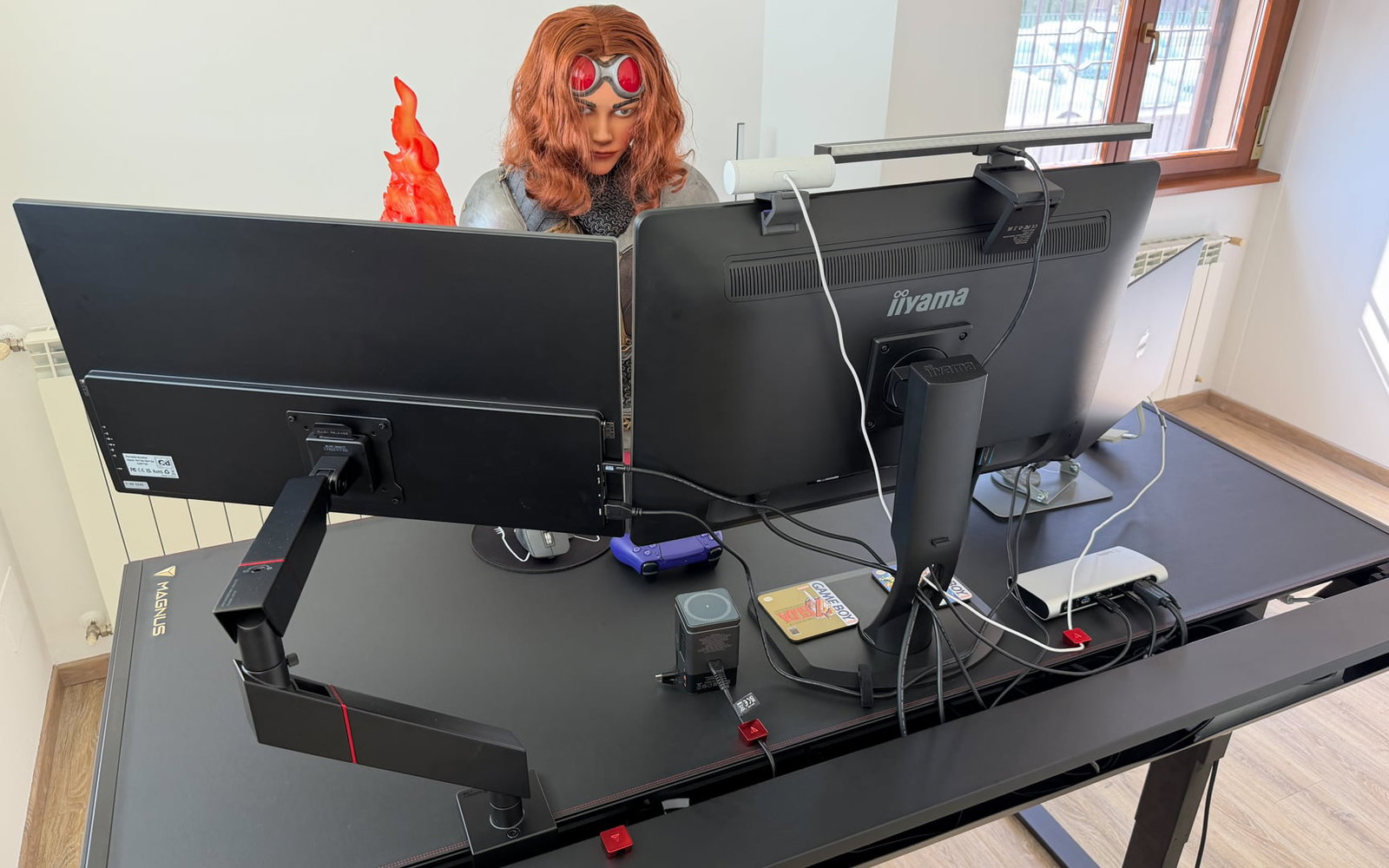

Abbiamo usato lo ZX27BU sia come grande monitor principale per lavoro e gaming, che come schermo aggiuntivo di una postazione di coding triplo schermo.

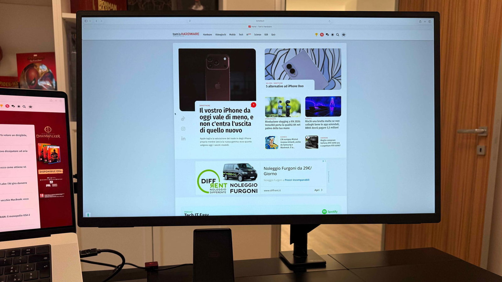

In questi contesto il pannello si comporta come un normale 27 pollici 4K: la finitura opaca gestisce bene le finestre laterali e le luci da soffitto, ma la luminosità massima non regge la luce diretta del sole. La resa cromatica su fotografia e video web è coerente con la copertura sRGB dichiarata, mentre il contrasto di 1000:1 mostra il limite tipico degli IPS nelle scene scure, con neri che tendono al grigio in ambiente buio. L'HDR aggiunge vivacità sui contenuti compatibili.

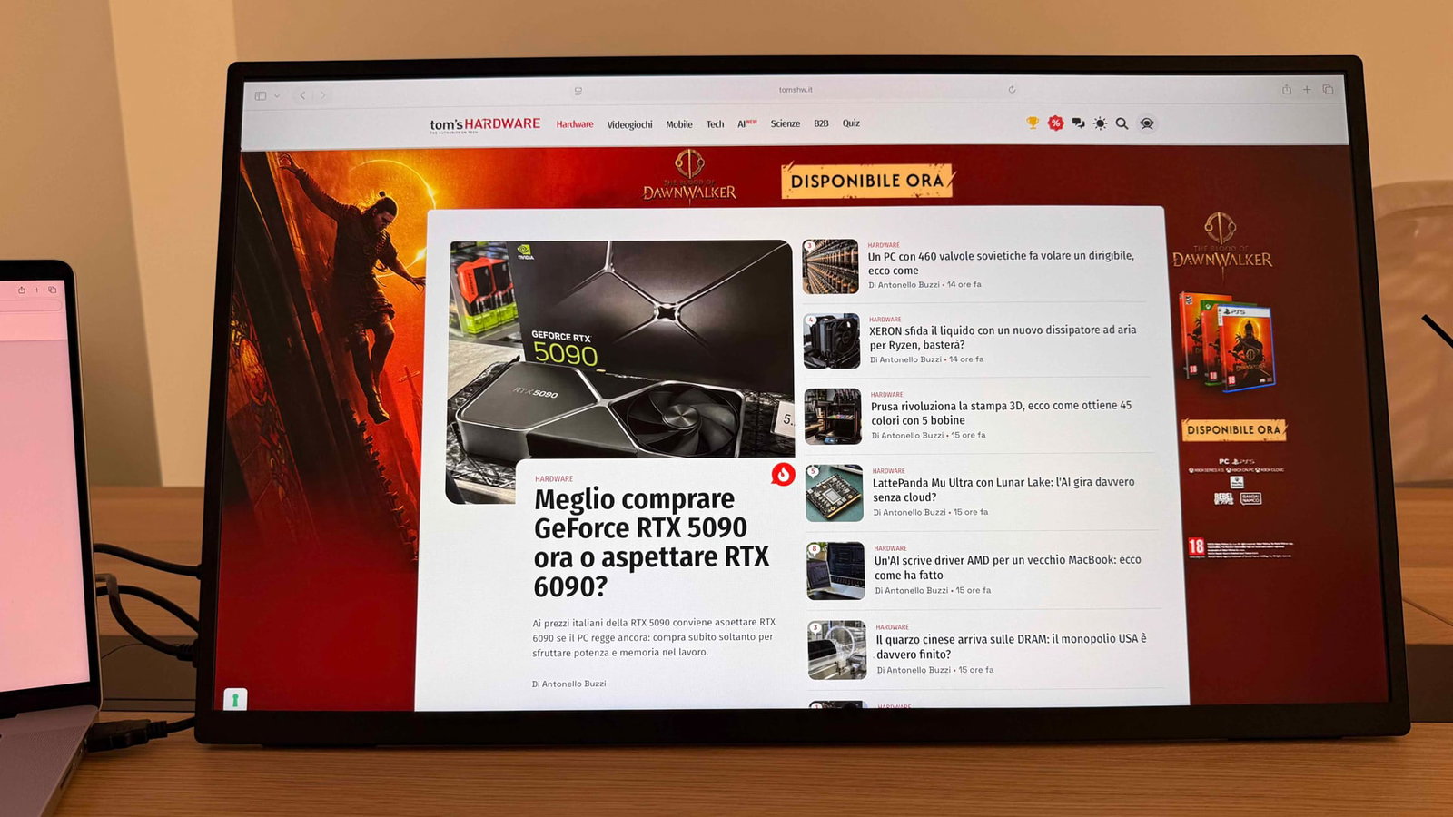

Il passaggio tra le due modalità è la funzione più interessante e, nei nostri test, è risultata pulito: dal menu si sceglie il profilo, lo schermo si sincronizza e il sistema operativo aggiorna risoluzione e frequenza. Durante le sessioni di gioco competitivo il profilo 1080p a 288Hz restituisce una fluidità evidente nei movimenti di camera rapidi, anche se rimane il difetto del tempo di risposta di ben 15 ms.

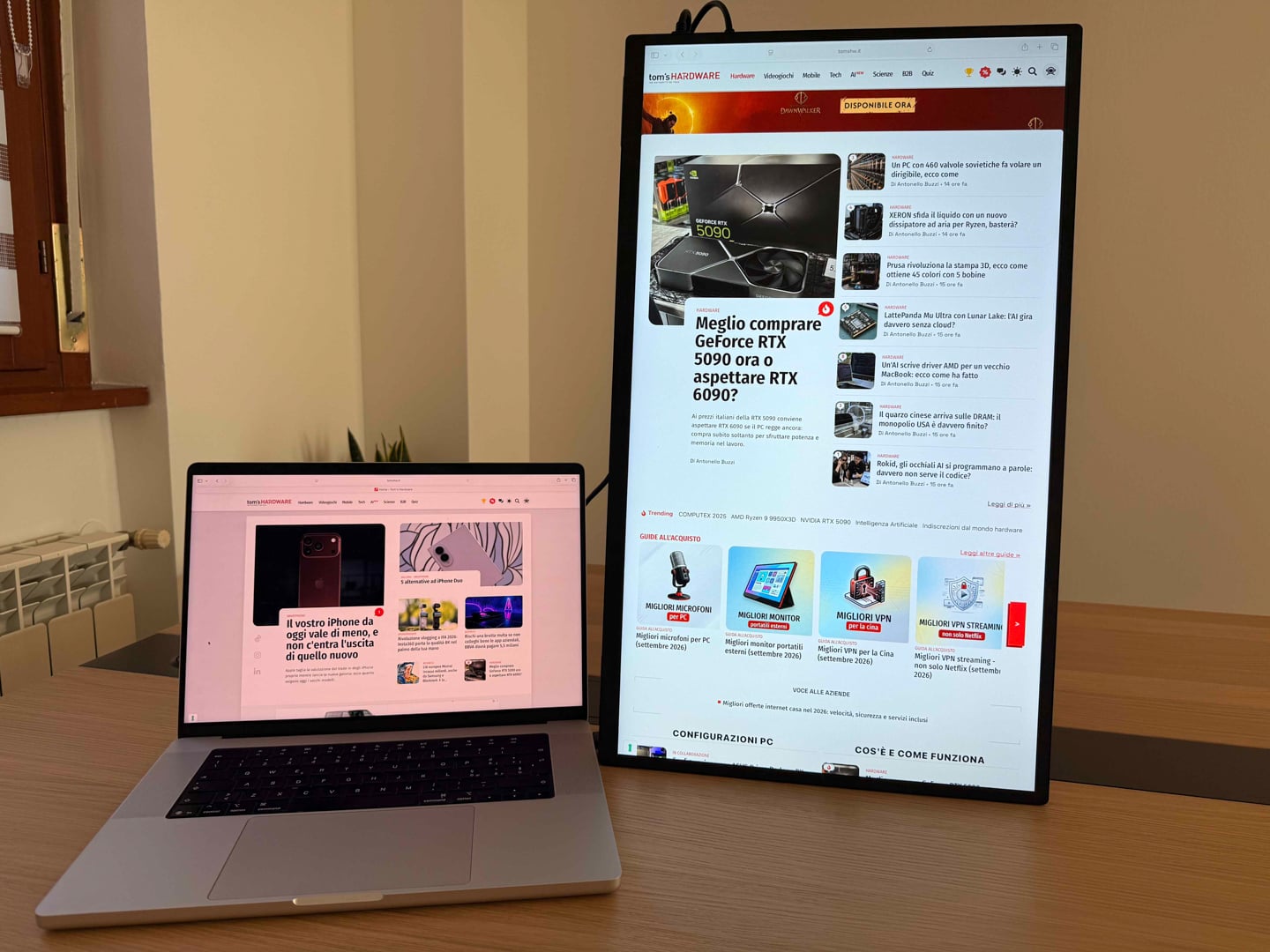

Siccome le frequenze massime sono disponibili solo con USB-C, chi collega una console o una GPU via HDMI o DisplayPort si ferma a 120Hz, e quindi perde proprio la ragione d'acquisto del prodotto. In compenso, usato con un Macbook o un notebook gaming con porta USB-C è perfetto: con un solo cavo il notebook fa output video e si ricarica, a patto di usare un alimentatore abbastanza potente. Stesso discorso per i PC handheld: abbiamo testato con la nostra Steam Deck e il risultato in 1080p è ottimo, a patto di collegare un alimentatore molto potente al monitor, perché quello da 65 W della confezione non riesce ad alimentare anche la console.

L'assenza di touchscreen e di sensore di gravità significa che rotazione e interazione restano affidate al dispositivo collegato, cosa che sulla scrivania non pesa e in mobilità richiede qualche accortezza in più. Il kickstand integrato regge bene i 3,5 kg e permette di trovare un'inclinazione utile, ma per una regolazione in altezza vera è l'attacco VESA a fare la differenza: montato su un braccio, lo ZX27BU si comporta a tutti gli effetti come un monitor da postazione, e in quella configurazione il compatto telaio in metallo mostra il suo valore.
