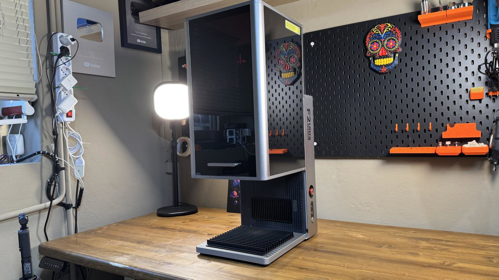

L'area di lavoro standard è di 220 × 220 mm, estendibile a 220 × 500 mm grazie al nastro trasportatore opzionale, una soluzione pensata per i lotti lunghi come coltelli o targhette in serie. La macchina accoglie pezzi fino a 150 mm di altezza e, con l'accessorio rotante compatibile, oggetti cilindrici fino a 145 mm di diametro. Le dimensioni fisiche sono di circa 294 × 429 × 520 mm per un peso attorno ai 21,6 kg.

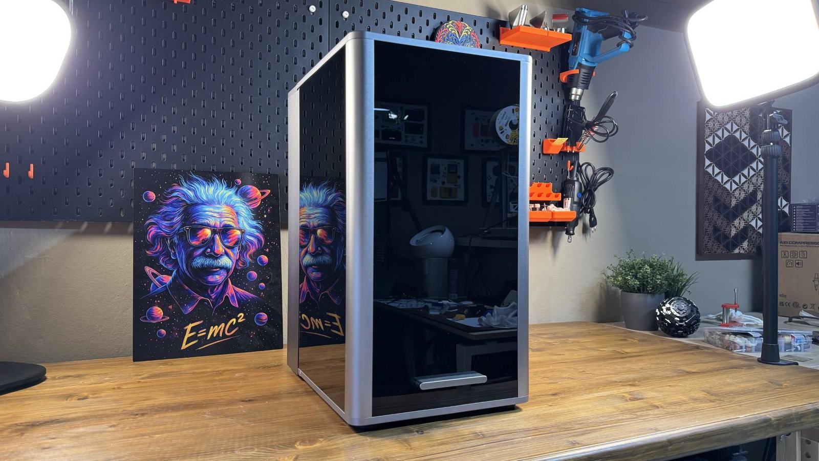

Il raffreddamento è affidato a un sistema attivo integrato nel corpo macchina, più efficace del semplice raffreddamento ad aria. Lo chassis è completamente chiuso, con uno sportello frontale dotato di finestra filtrante.

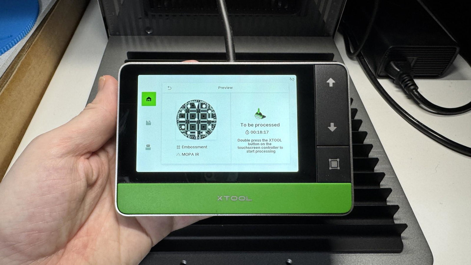

Nonostante la classe professionale del laser, grazie a Xtool Studio e i vari profili integrati è possibile fare le prime incisioni dopo pochi minuti dalla messa in opera. Lavorare sui materiali organici non richiede particolari attenzioni, mentre incidere, marcare o tagliare i metalli richiede una curva di apprendimento più lunga, poiché ci sono molti più parametri da governare.
Per quanto riguarda la qualità dei risultati, le marcature risultano pulite, con un micro-dettaglio elevato e testi piccoli o codici perfettamente leggibili. Il vero punto di forza emerge però nel color marking sull'acciaio inox, dove il controllo di frequenza e pulse-width del MOPA permette di ottenere una palette cromatica ampia e ripetibile dopo la calibrazione. I risultati migliori si ottengono su inox e titanio, mentre su alluminio e altre leghe la gamma di colori si riduce, come del resto è tipico dei sistemi MOPA. Il 3D embossing su metallo, con variazioni controllate di profondità per monete e medaglie, funziona bene e apre applicazioni difficili da replicare con altre tecnologie desktop.

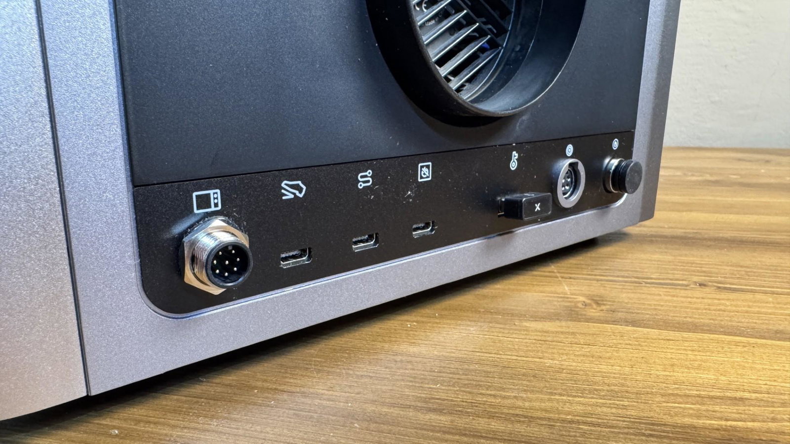

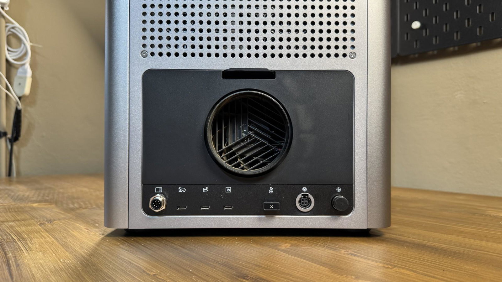

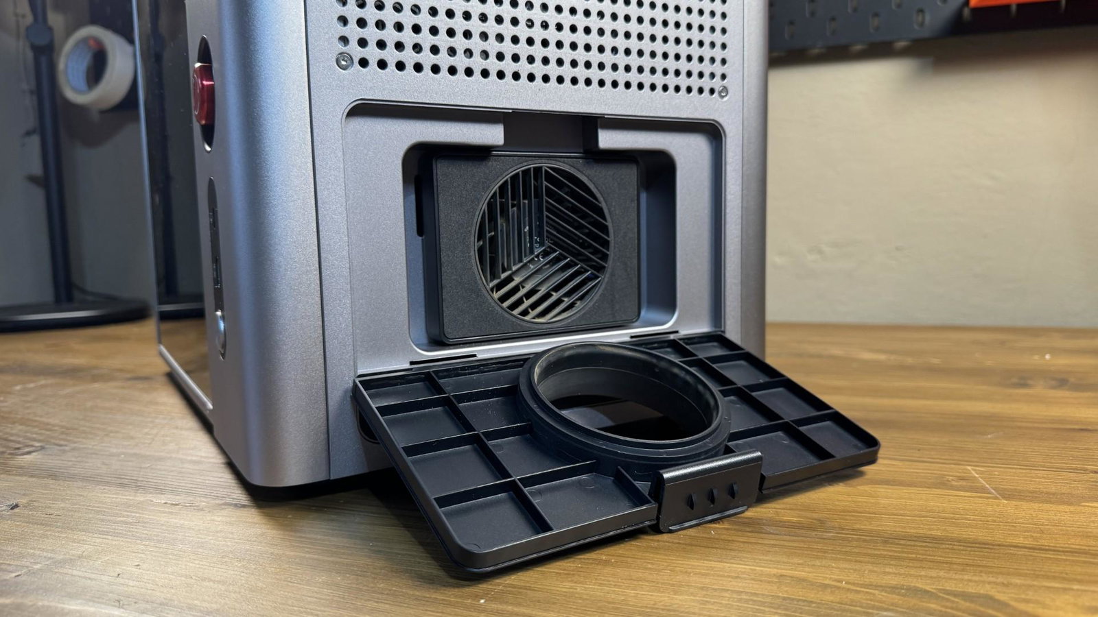

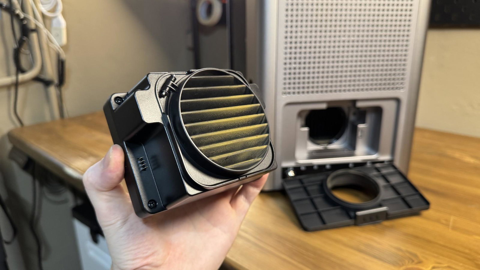

Non tutto è perfetto. La mancata compatibilità con Lightburn potrebbe frenare potenziali acquirenti che usano questo software nella catena produttiva quotidiana. L'espulsione dei fumi è sufficiente per lavorazioni saltuarie o corte, mentre per produzioni lunghe (ad esempio la modellazione tridimensionale) è meglio prevedere un purificatore o il collegamento del tubo di espulsione fumi a un impianto di ricircolo. L'area di lavoro, seppur non minuscola, potrebbe essere una limitazione per chi ha bisogno di incidere disegni, nomi o loghi di dimensioni maggiori.
