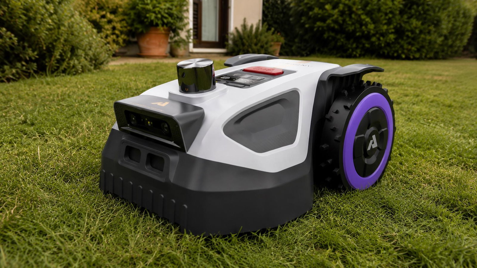

Nel mercato dei robot tosaerba senza filo perimetrale, la barriera d'ingresso non è più il prezzo, ma la navigazione. Anthbot M9 Pro arriva con l'ambizione di risolvere il problema che affligge molti concorrenti: mantenere la rotta anche dove il segnale satellitare vacilla, cioè sotto gli alberi, lungo i muri alti e negli angoli stretti. Per farlo monta un apparato sensoristico tra i più densi della categoria, battezzato HoloSense Quad-Fusion, che unisce LiDAR rotante, correzione RTK via rete cellulare e visione stereoscopica.
Il posizionamento è quello dei giardini residenziali fino a circa 1.000 m2, con un prezzo che oscilla tra 1.199 e 1.699 euro a seconda del listino e delle promozioni. Vale la spesa? La risposta dipende molto dalla conformazione del vostro prato.

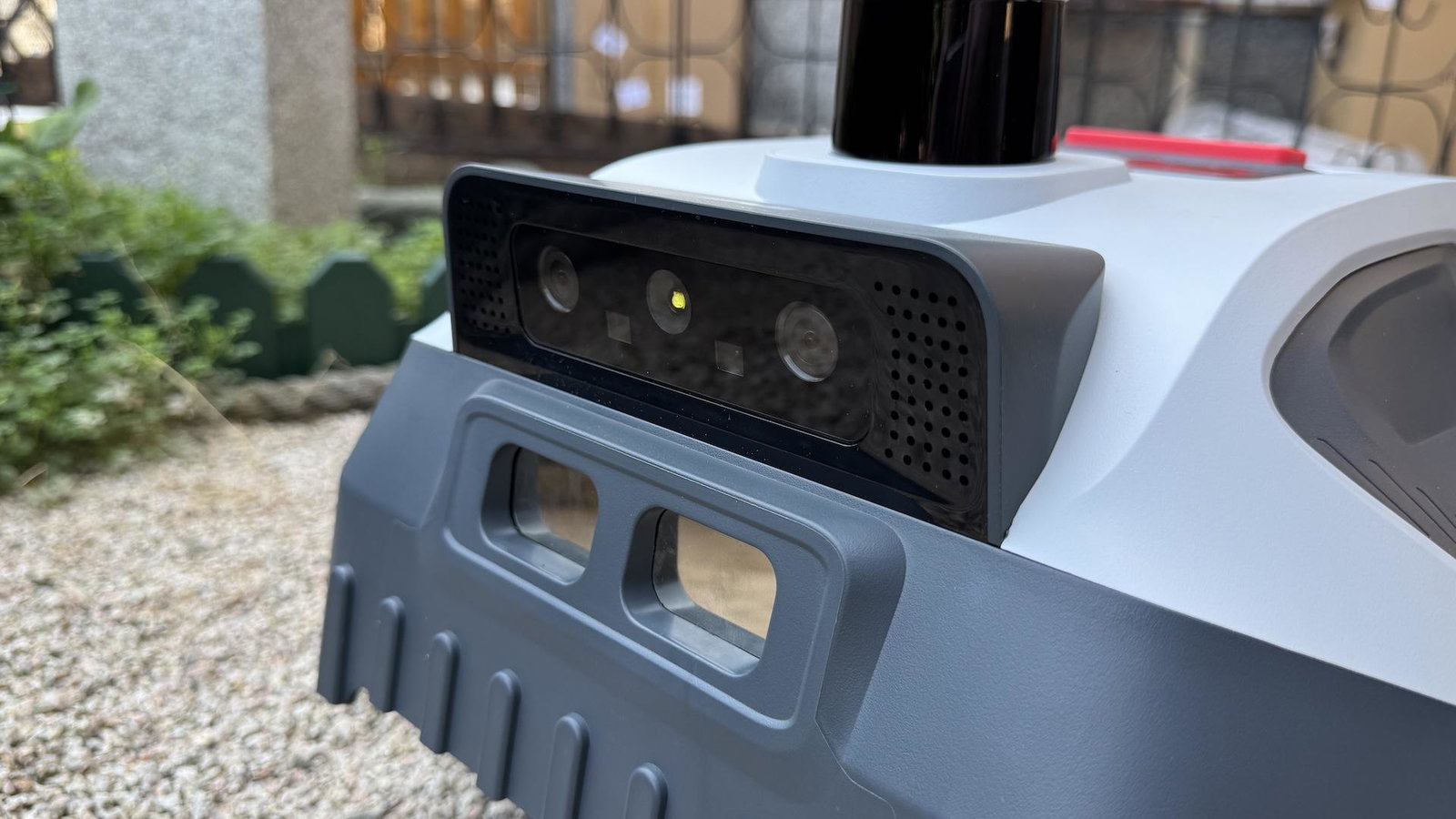

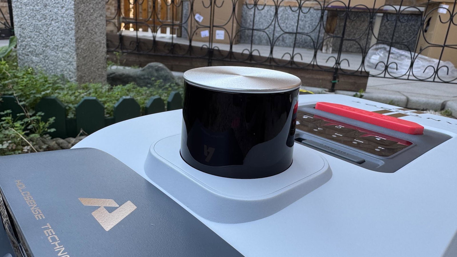

Il cuore dell'M9 Pro è il sistema HoloSense Quad-Fusion, che fonde quattro fonti di dati. Il LiDAR 360° è un sensore rotante montato in posizione rialzata che scansiona l'ambiente a tutto tondo ed è pensato per continuare a orientarsi anche sotto le chiome degli alberi e nelle zone d'ombra. A questo si affiancano la correzione RTK e la sua variante NetRTK, che sfrutta la rete 4G per garantire precisione centimetrica senza dipendere da una stazione RTK piantata nel terreno. Completano il quadro due camere HDR frontali che forniscono visione stereoscopica per il rilevamento degli ostacoli. La precisione di posizionamento dichiarata scende fino a 1 cm.

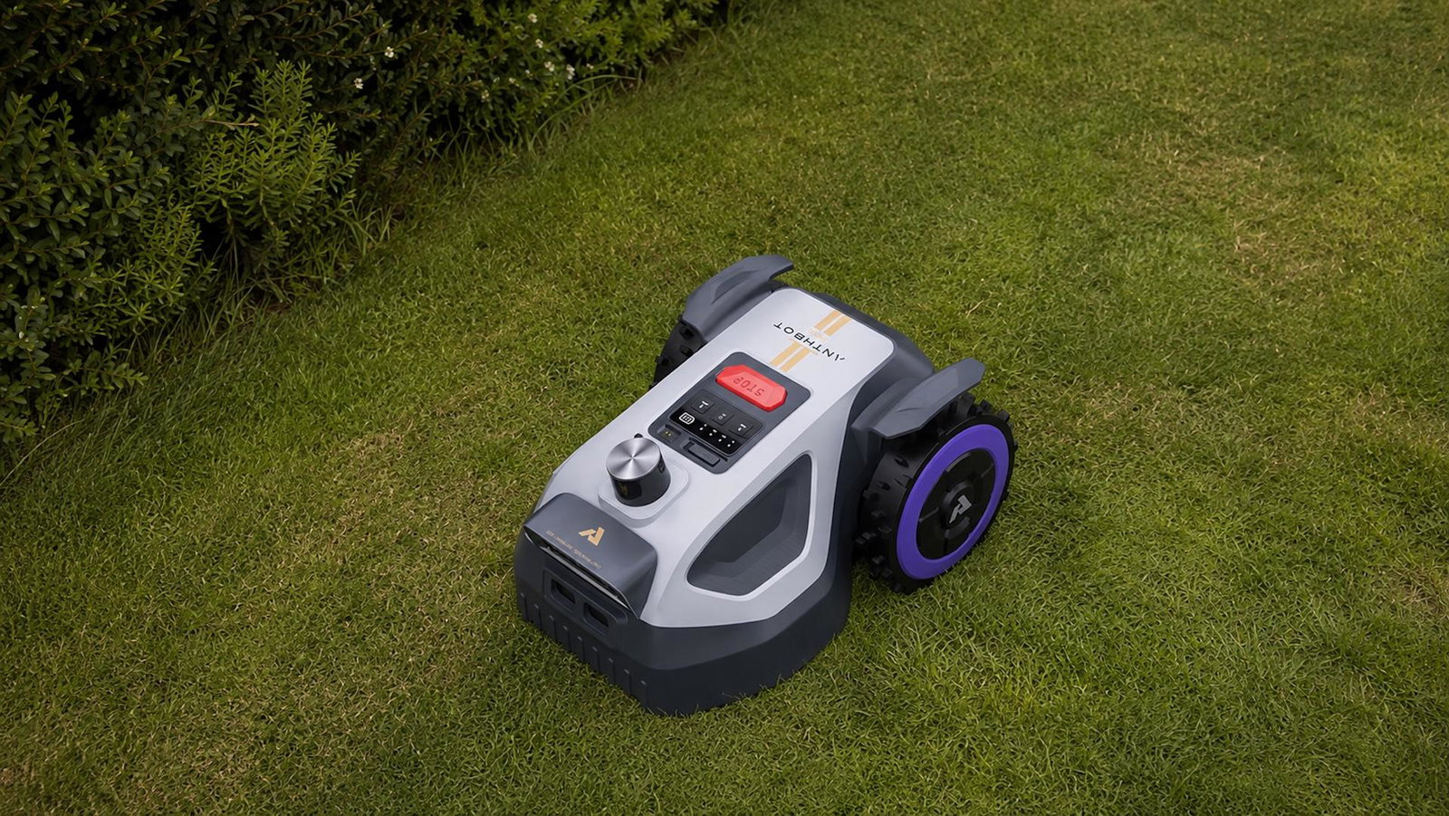

La promessa più interessante dell'M9 Pro riguarda l'installazione. Il concetto "Drop & Mow" prevede che si posizioni il robot in giardino e che questo generi da solo la mappa dell'area attraverso la scansione combinata di LiDAR e visione, definendo le zone di taglio senza alcun cavo da interrare. Durante i test questo approccio si è confermato il vero elemento di comodità del prodotto: si elimina completamente la fase più noiosa dei robot tradizionali, ossia la posa del filo perimetrale lungo tutto il confine del prato. Non è richiesta alcuna installazione fisica, un aspetto che cambia radicalmente il rapporto con il dispositivo fin dal primo giorno.

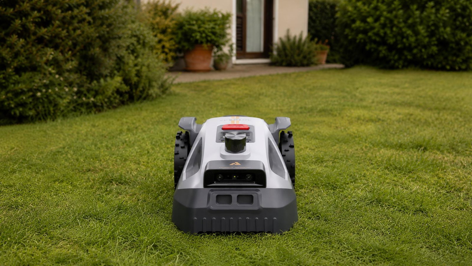

Il banco di prova più severo per qualsiasi robot wire-free è la tenuta della posizione dove il segnale satellitare si degrada. Sotto gli alberi e lungo le recinzioni l'M9 Pro mantiene la rotta con precisione, laddove diversi modelli concorrenti tendono a perdersi o a interrompere il lavoro. Il merito va alla ridondanza del sistema: quando il RTK perde precisione a causa della copertura di alberi o di un muro alto, il LiDAR e la visione stereoscopica subentrano per correggere la traiettoria. È questa la differenza pratica tra un robot che affronta un giardino articolato e uno che funziona bene solo su un prato aperto e regolare.
Il taglio segue percorsi a forma di U, una geometria pensata per una finitura uniforme, e la gestione multizona si è dimostrata utile nei giardini divisi in aree separate, dove ciascuna zona può avere altezza e programmazione proprie. La capacità di completare un'area di circa 1.000 m2 in autonomia è confermata, così come la gestione delle pendenze fino al 45%, che permette di affrontare declivi impegnativi senza slittamenti.

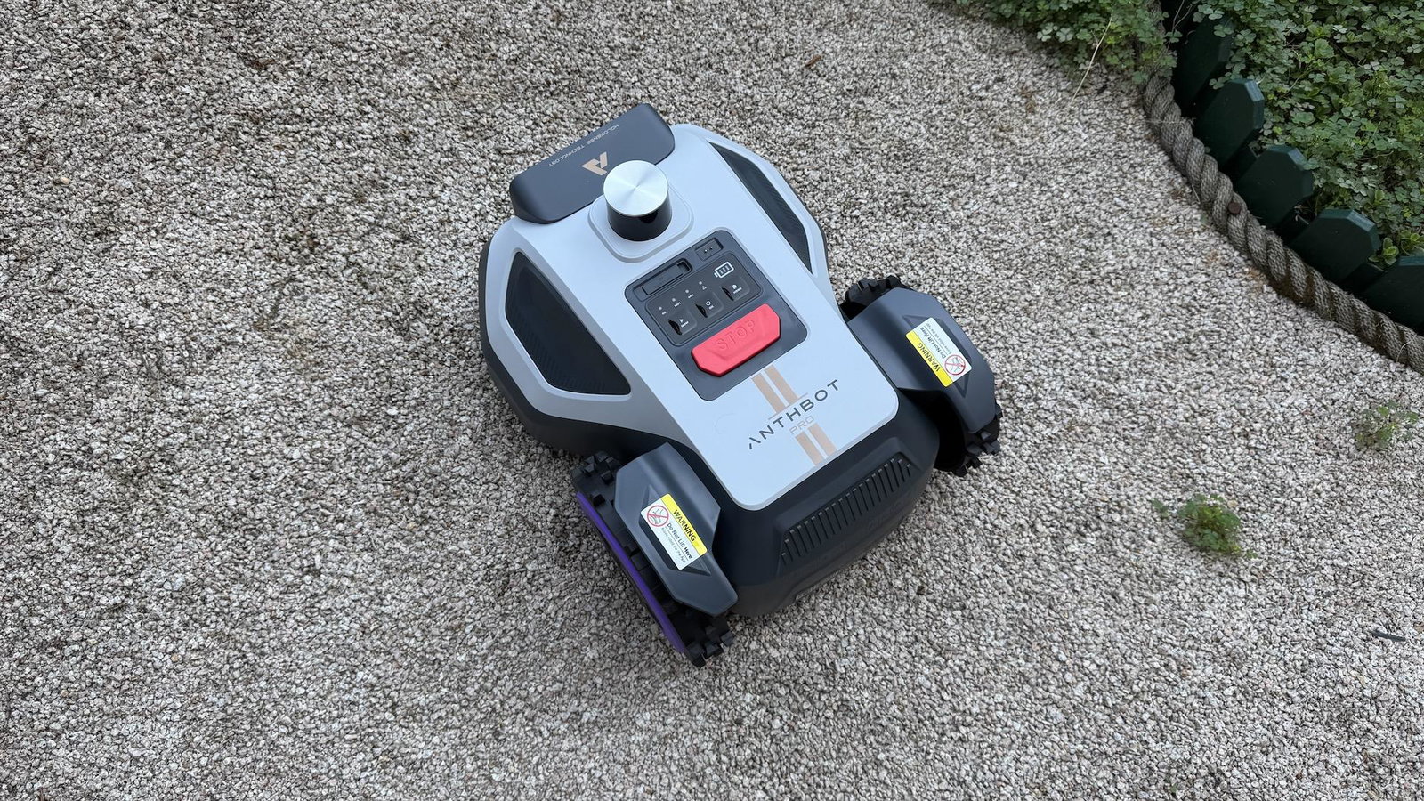

Il rilevamento ostacoli sfrutta l'unione di LiDAR e doppia camera per riconoscere oltre 1.000 tipologie di oggetti, comprese persone e animali domestici. In pratica il robot si ferma o aggira ciò che incontra sul percorso, un comportamento che aumenta la sicurezza quando in giardino ci sono bambini o animali. La rumorosità di 58 dB si traduce in un funzionamento discreto, che non disturba nemmeno se il robot lavora nelle ore diurne mentre si è all'aperto.
Sul versante della sicurezza contro i furti, l'M9 Pro integra un allarme e un sistema di tracciamento GPS sulla rete 4G, che in pratica offre una localizzazione in tempo reale dell'unità. Questa funzione dipende però dalla stessa connettività cellulare che alimenta le correzioni di navigazione, quindi la copertura della rete nella zona di installazione diventa un fattore da considerare. In aree con segnale 4G debole, sia il posizionamento NetRTK sia l'anti-furto potrebbero risentirne, ed è l'aspetto su cui l'architettura del robot mostra la sua dipendenza esterna più marcata rispetto ai sistemi con base RTK autonoma.
