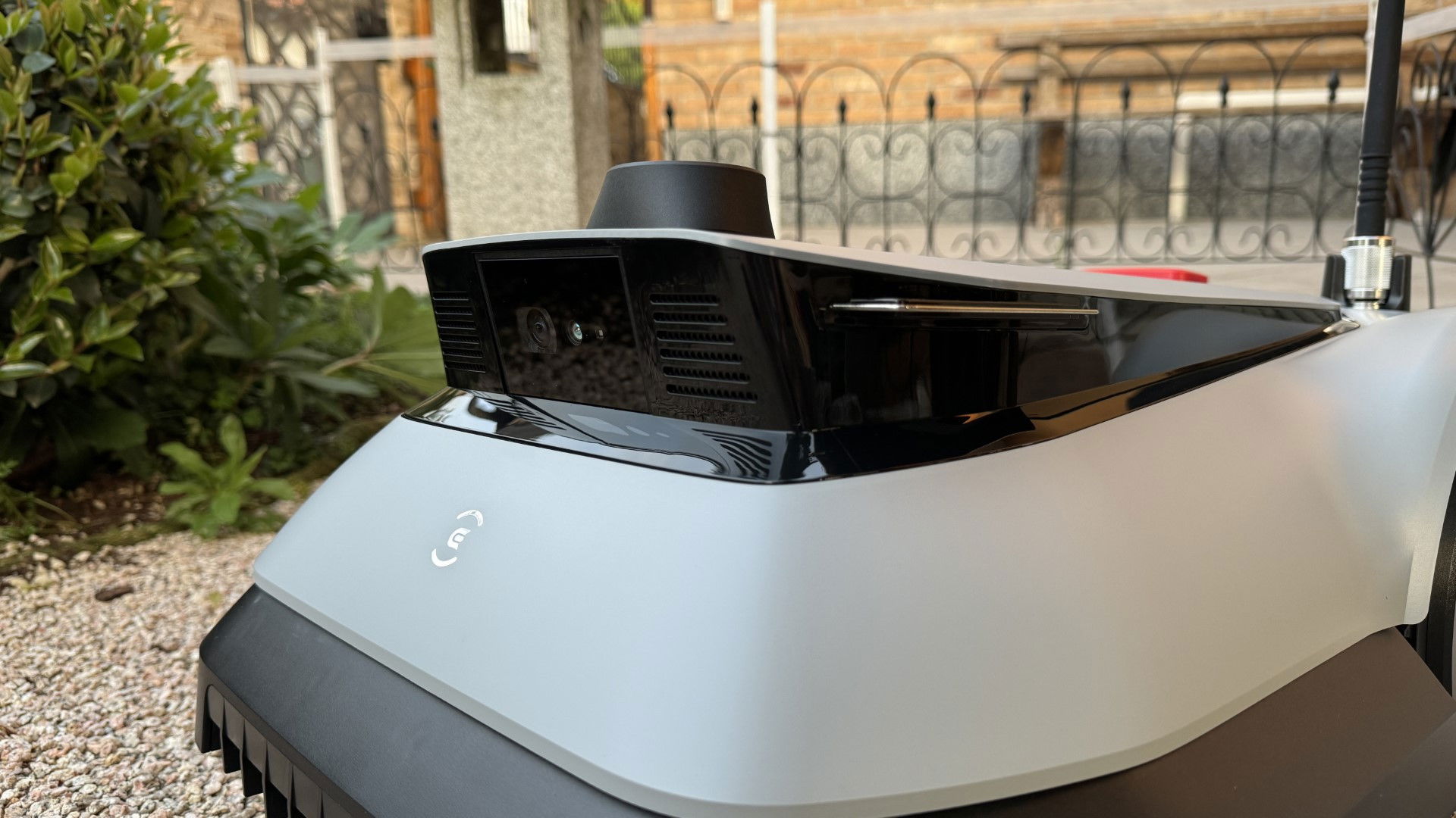

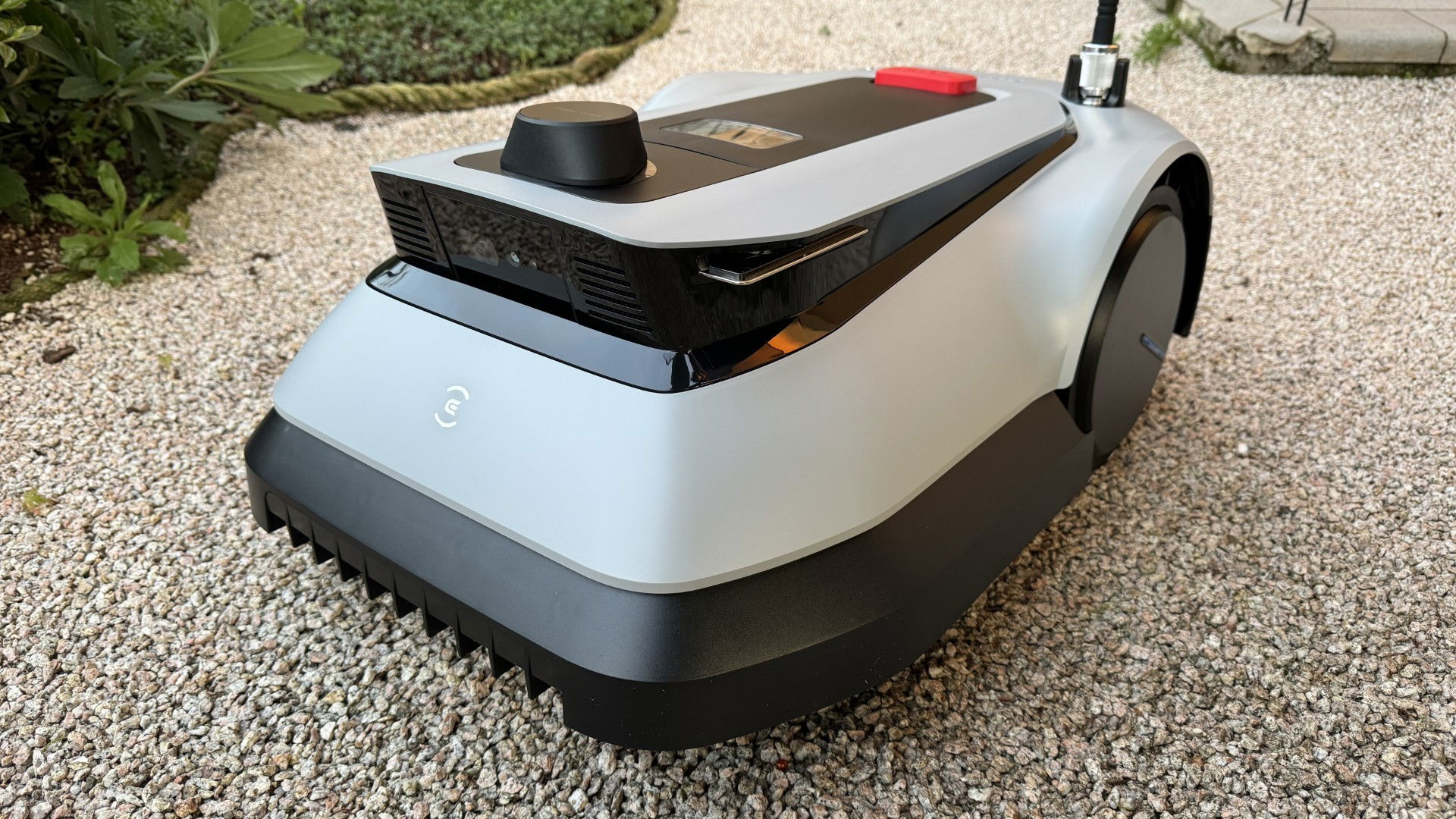

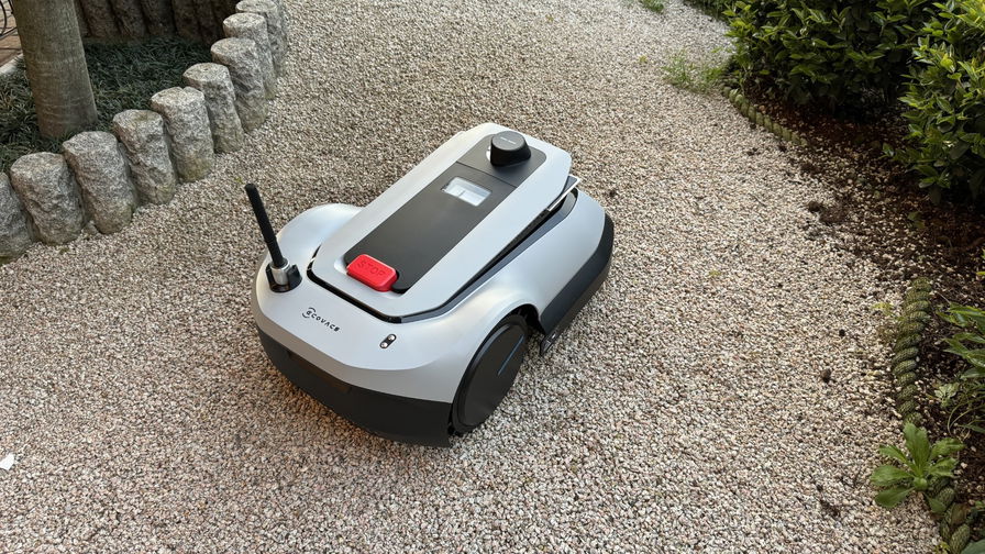

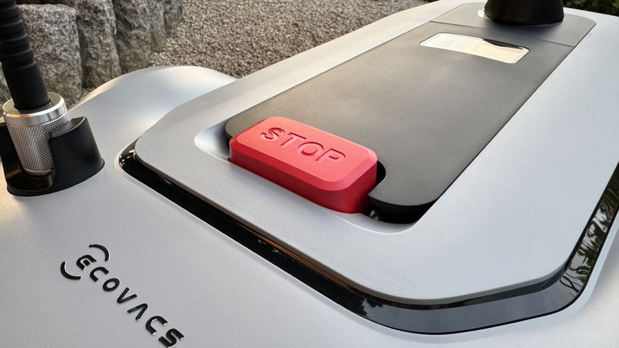

Il GOAT G1 assomiglia a un piccolo carro armato dal design futuristico, ben piazzato, che si sposta con decisione sul terreno. Gli elementi distintivi sono due grandi ruote posteriori, due più piccole ma massicce davanti, un grande tasto superiore per il blocco di emergenza, l’ottica e i sensori nella parte anteriore, e uno schermo di controllo di cui parleremo fra poco.

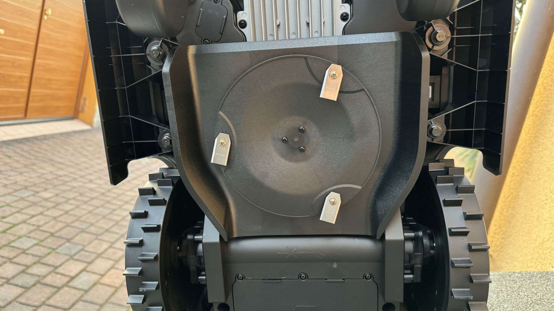

Le lame, montate su un disco, sono piccole rispetto alle dimensioni del robot e anche in termini assoluti: questo indica subito il tipo di lavoro che potrà eseguire questo robot, vale a dire tagliare erbe ed erbacce. Se avete specie invasive dal fusto legnoso, magari perché è passato molto tempo dall'ultimo taglio, non vi sarà di aiuto.
Non è presente un sacchetto di raccolta, cosa abbastanza prevedibile, e potremmo dire lo standard per i tagliaerba di questo tipo. Se avete mai tagliato un prato con un tosaerba classico, con sacco di raccolta, saprete la quantità di erba tagliata che viene prodotta anche su prati di dimensioni contenute. Sarebbe impossibile dotare un robot di questo genere della stessa funzione, quindi l’approccio è quello di ridurre l’erba tagliata in piccolissimi pezzi che vengono rilasciati sul prato, che poi seccheranno e spariranno in breve tempo.
Ecovacs parla di circa 80 ore d’uso per la durata delle lame. Non è un valore che possiamo confermare, ma probabilmente le variabili sono tante: in ogni caso sappiate che andranno cambiate. Differentemente da un robot aspirapolvere, dove una spazzola usurata fa - spesso - ugualmente bene il suo lavoro, un robot che deve tagliare non può farlo in maniera efficiente con delle lame usurate, anche se siamo certi che per tagliare un tenero filo d’erba non serva chissà quale lama.

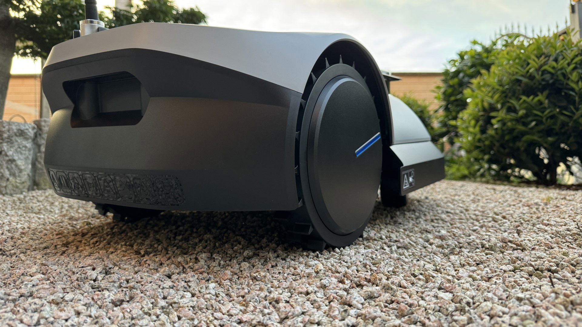

I materiali, la qualità costruttiva e il peso di una trentina di chili comunicano che si tratta di un prodotto in grado di resistere agli agenti atmosferici e al tempo. Ovviamente non possiamo mettere la mano sul fuoco sulla sua longevità, ma quello che vogliamo dire è che non si tratta di un giochino in plastica, e che non si è risparmiato sulle scelte costruttive.

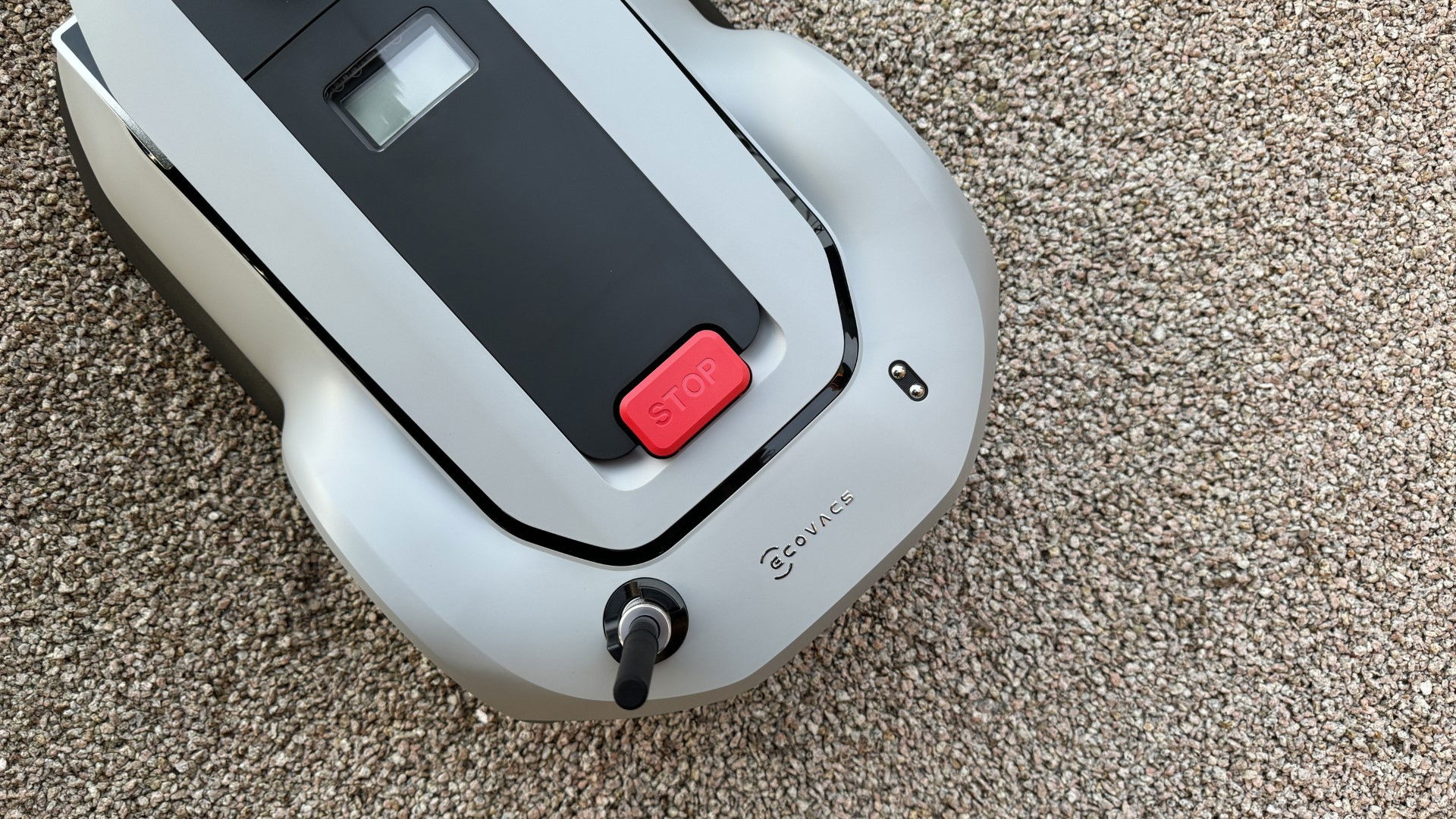

Oltre al pulsante di arresto, grande e rosso, è presente anche uno schermo con dei comandi da cui è possibile effettuare delle regolazioni. È una soluzione comoda perché magari non si vuole procedere sempre all’uso dell’app. C’è anche una manopola che permette di regolare velocemente l’altezza delle lame, e quindi la lunghezza del taglio.
