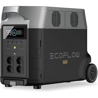

EcoFlow DELTA Pro 3 + Pannello Solare 400W
Il più potente
Centrale elettrica portatile con batteria LFP da 4.096 Wh, uscita CA 4.000 W, espandibile fino a 12 kWh e pannello solare da 400 W incluso.
Pro
Batteria LFP da 4.096 Wh, Uscita AC da 4.000 W continui, Capacità espandibile fino a 12 kWh con batterie dedicate, Ingresso solare fino a 2.600 W
Contro
Peso di circa 52 kg, poco adatto a spostamenti frequenti, Pannelli e batterie aggiuntivi necessari per sfruttare ingresso ed espansione massimi
La EcoFlow DELTA Pro 3 è una delle centrali elettriche portatili più avanzate e potenti attualmente disponibili sul mercato consumer. Pensata per chi ha bisogno di energia affidabile in qualsiasi situazione — che si tratti di interruzioni di corrente, vita off-grid, viaggi in camper o installazioni semi-permanenti — questa stazione di accumulo unisce capacità, potenza e tecnologia in un unico sistema.
Il cuore del sistema è una batteria LFP (litio ferro fosfato) da 4.096 Wh, una chimica nota per la sua sicurezza, stabilità termica e longevità: EcoFlow dichiara una durata fino a 11 anni di utilizzo regolare. Grazie alla possibilità di collegare batterie aggiuntive, la capacità totale è espandibile fino a 12 kWh, rendendola adatta anche come sistema di backup domestico a lungo termine.
L'uscita CA da 4.000 W continui consente di alimentare praticamente qualsiasi elettrodomestico, inclusi quelli ad alto consumo come forni, condizionatori, pompe e utensili elettrici. Questo la distingue nettamente dalla maggior parte dei competitor, che si fermano a 2.000–3.000 W.
Il bundle include anche il pannello solare da 400 W di EcoFlow, con un'efficienza di conversione del 23% — tra le più alte della categoria. L'ingresso solare totale della DELTA Pro 3 arriva fino a 2.600 W tramite le due porte FV, compatibili sia con configurazioni ad alta che a bassa tensione. Il controller MPPT con efficienza del 99% garantisce il massimo sfruttamento dell'energia solare disponibile in ogni condizione di luce.
La gestione del sistema è affidata all'app EcoFlow, disponibile per iOS e Android, che permette di monitorare in tempo reale i flussi energetici in ingresso e uscita, il livello di carica e di personalizzare le priorità di ricarica (solare vs. rete elettrica). Il controllo remoto è disponibile ovunque ci sia connessione internet.
In sintesi, la EcoFlow DELTA Pro 3 con pannello solare 400 W è la scelta ideale per chi cerca una soluzione energetica completa, scalabile e duratura, sia per l'uso domestico di emergenza che per l'utilizzo outdoor o nomade.
