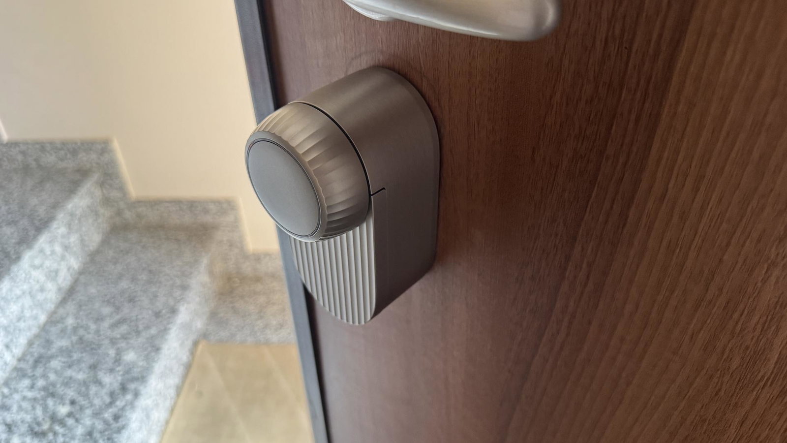

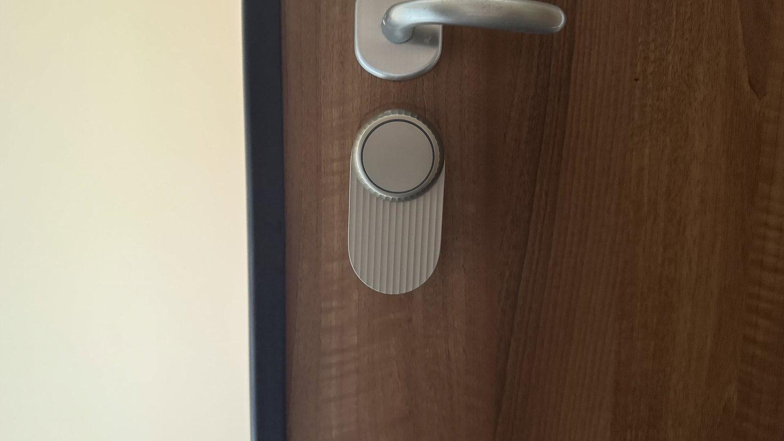

Lock Ultra Max è l'elemento che viene montato sul lato interno della porta. Esteticamente SwitchBot ha usato l’alluminio per il corpo, abbinato a dettagli in acciaio inox con finitura spazzolata. Insomma, è esteticamente piacevole. La parte frontale è caratterizzata da una serie di scanalature verticali, mentre nella zona superiore troviamo una grande manopola circolare che permette comunque di azionare manualmente la serratura.
Il principio di funzionamento è relativamente semplice: Lock Ultra Max si occupa di ruotare la chiave o il pomello collegato al meccanismo della serratura al posto nostro. Per muovere la serratura viene utilizzato un nuovo motore UltraDrive brushless da 160 RPM, scelta che permette a Lock Ultra Max di essere decisamente più veloce rispetto alla generazione precedente: ed è effettivamente lo è, fino a 3 volte più veloce.La velocità non è però sempre la caratteristica più importante. Per questo motivo sono presenti differenti modalità di funzionamento: quella più veloce privilegia la rapidità di apertura e chiusura, mentre la Quiet Mode rallenta e rende più discreto il movimento del motore. È una modalità pensata soprattutto per l'utilizzo notturno, negli appartamenti o quando non si vuole che il rumore della serratura venga avvertito nelle stanze vicine.
All'interno troviamo inoltre un encoder magnetico ad alta precisione, utilizzato per controllare la rotazione e permettere alla serratura di conoscere con precisione la propria posizione. Questo è fondamentale perché il sistema deve sapere quando ha completato realmente l'apertura o la chiusura, invece di limitarsi ad azionare il motore per un tempo prestabilito. La serratura può inoltre tenere sotto controllo lo stato della porta e mostrare nell'app se questa è aperta o chiusa e se il meccanismo risulta bloccato o sbloccato.
Un altro aspetto interessante riguarda l’alimentazione: la fonte principale è una batteria ricaricabile da 4.200 mAh, per la quale viene dichiarata un'autonomia fino a circa nove mesi. Il valore è calcolato considerando ogni giorno due aperture complete, due chiusure complete e dieci retrazioni dello scrocco, quindi l'autonomia effettiva dipenderà inevitabilmente da quanto viene utilizzata. Quando la batteria principale è scarica o viene rimossa per essere ricaricata entra in funzione una seconda batteria CR123A indipendente, capace di garantire circa 500 operazioni di apertura o chiusura. C'è infine un ulteriore livello di emergenza: la funzione Micro-Power Unlocking, che recupera per circa 30 secondi l'energia residua disponibile e può fornire assistenza per alcuni sblocchi di emergenza. In altre parole, per rimanere completamente bloccati fuori casa, devono fallire consecutivamente tre differenti sistemi.
Nell'app vengono inoltre mostrati separatamente lo stato della batteria principale e di quella di backup, con notifiche quando è necessario intervenire.

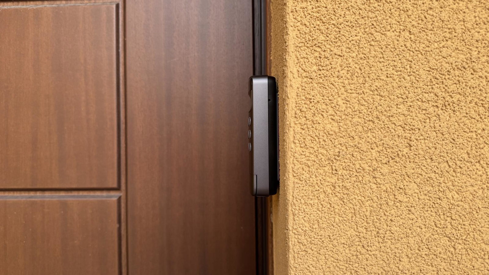

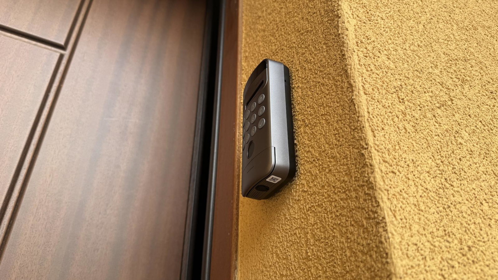

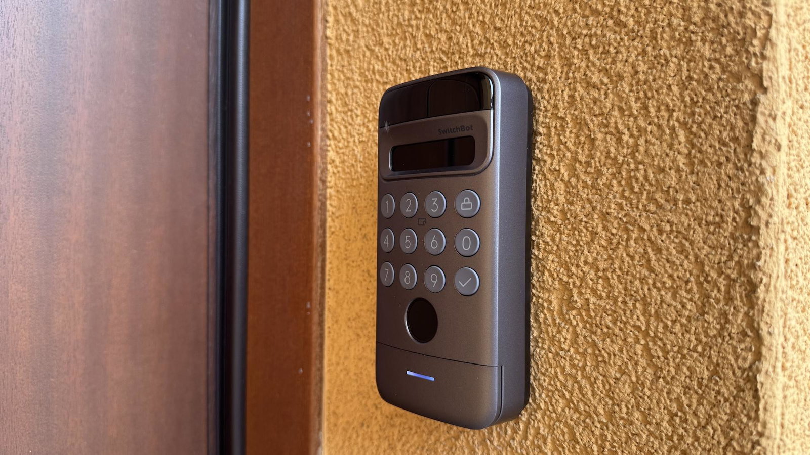

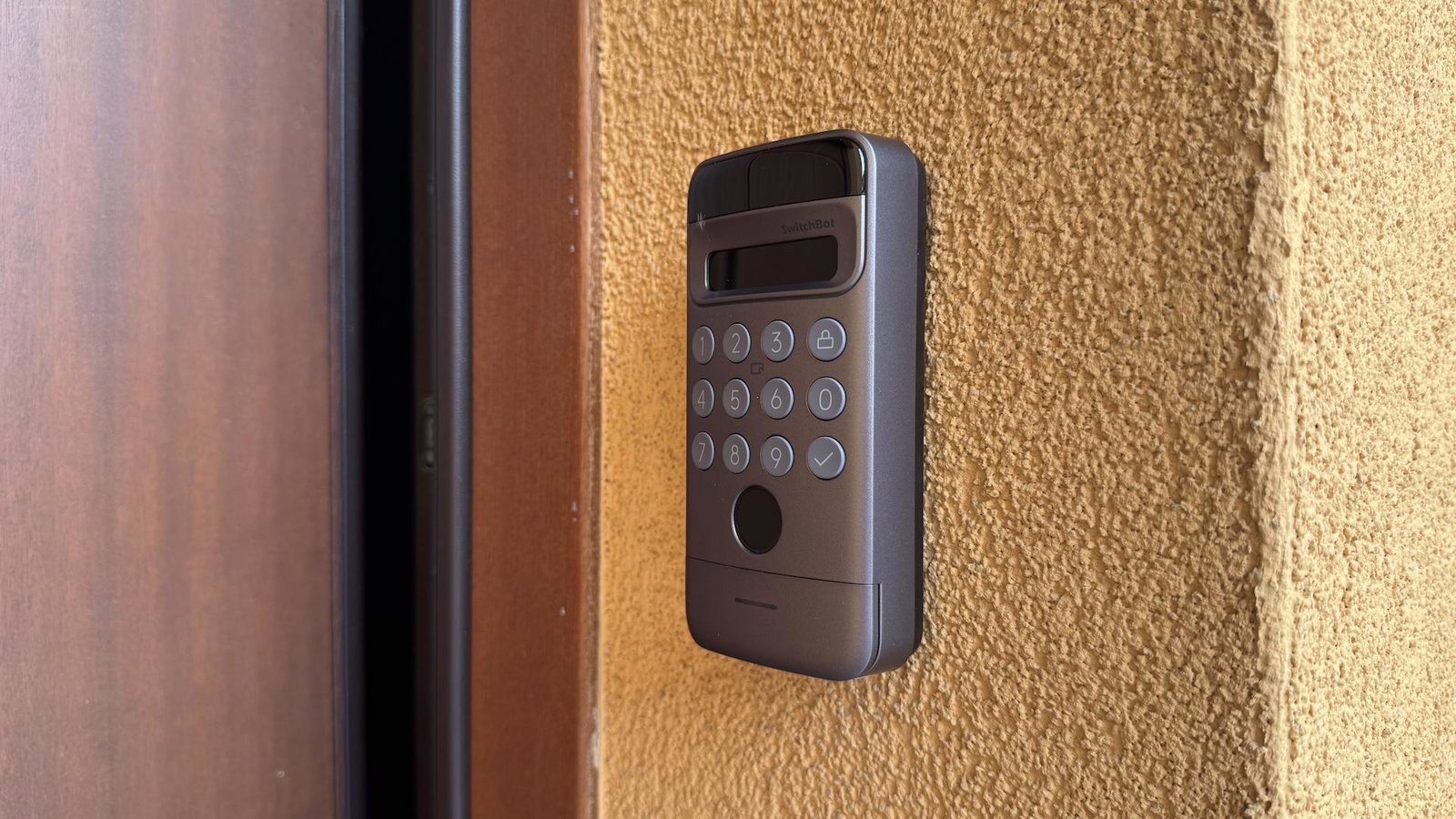

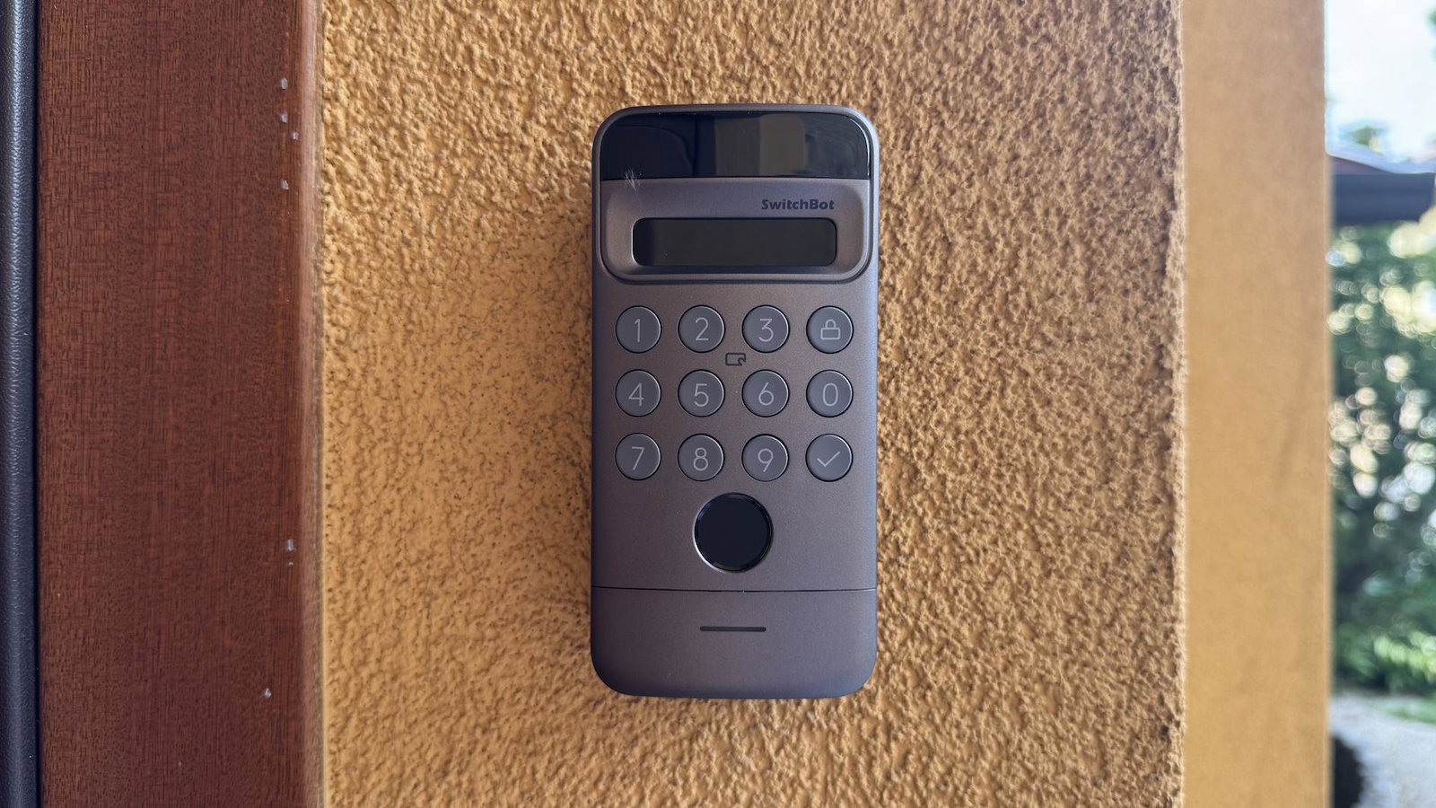

La vera particolarità di questo kit è però il Keypad Vision Pro, cioè il modulo che viene montato all'esterno della porta. Può essere fissato utilizzando adesivo oppure viti, quindi anche in questo caso è possibile evitare interventi invasivi sulla porta o sulla parete.
La quantità di sistemi di autenticazione disponibili è notevole. Considerando l'intero ecosistema si arriva infatti fino a 19 modalità differenti di sblocco. Oltre alla tradizionale chiave fisica, si può utilizzare l'app SwitchBot tramite Bluetooth, il controllo remoto, i comandi vocali, uno smartwatch, i widget dello smartphone, la condivisione dell'accesso con altri utenti e lo sblocco automatico basato sulla geolocalizzazione. A questi sistemi si aggiungono PIN, NFC e soprattutto tre differenti tecnologie biometriche: impronta digitale, riconoscimento facciale 3D e riconoscimento delle vene del palmo.
Il riconoscimento del volto non si basa semplicemente su una normale videocamera. Keypad Vision Pro utilizza un sistema 3D a infrarossi che proietta più di 30.000 punti sul viso per ricostruirne una mappa tridimensionale a livello millimetrico. È presente anche un illuminatore infrarosso da 940 nm, quindi il riconoscimento può funzionare anche al buio.
Ancora più particolare è il riconoscimento delle vene del palmo. In questo caso non viene analizzata semplicemente la forma della mano: attraverso luce nel vicino infrarosso vengono rilevati i vasi sanguigni presenti sotto la pelle, creando un'impronta biometrica difficilmente replicabile. Per effettuare lo sblocco è sufficiente avvicinare la mano al sensore, senza toccarlo. È un'alternativa interessante anche quando il riconoscimento facciale non è pratico o quando le impronte digitali sono difficili da leggere, ad esempio con dita bagnate o sporche.
Rimangono poi disponibili sistemi molto più tradizionali. È possibile registrare le impronte digitali, utilizzare carte o tag NFC oppure creare differenti PIN, compresi codici permanenti, temporanei e utilizzabili una sola volta. Questo rende il sistema particolarmente flessibile quando in casa devono entrare persone differenti: si può utilizzare il riconoscimento biometrico per chi vive nell'abitazione e creare invece un accesso temporaneo per un ospite, una persona delle pulizie o qualcuno che deve entrare solamente una volta.
Anche Keypad Vision Pro utilizza una batteria ricaricabile, in questo caso da 5.000 mAh, con un'autonomia dichiarata fino a 12 mesi considerando dieci operazioni di sblocco al giorno. Il sistema rileva inoltre quando qualcuno si avvicina e attiva i sensori biometrici solamente quando sono necessari, riducendo così i consumi durante i lunghi periodi in cui davanti alla porta non c'è nessuno. Il dispositivo è certificato IP65 ed è realizzato con materiale resistente ai raggi UV, caratteristiche importanti considerando che il keypad viene montato all'esterno della porta e può quindi essere esposto a polvere, umidità e condizioni ambientali molto più difficili rispetto alla serratura interna.

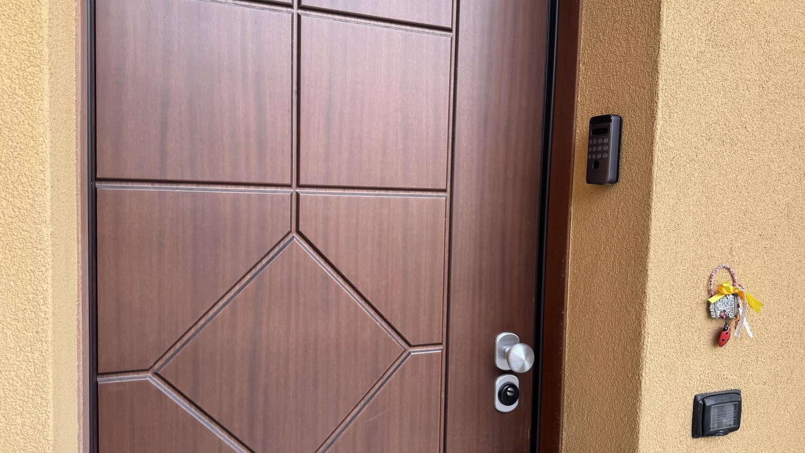

Uno degli aspetti più riusciti dello SwitchBot Lock Ultra Max è che, nonostante la quantità di tecnologia integrata, l'installazione rimane piuttosto semplice. Il vantaggio principale deriva dalla natura retrofit del prodotto: si posiziona la placca, s’infila il pomello o la chiave all’interno della Lock Ultra Max e si fissa tutto con due gancetti. Il resto dell’installazione, che prevede la registrazione tramite l’app e la calibrazione della serratura è questione di pochi minuti. Anche l’aggiunta del Keypad Vision Pro richiede l’accensione e l’aggiunta all’app. Tutti i prodotti si riconoscono in maniera automatica tra loro e si configurano senza problemi.
La compatibilità dichiarata è molto ampia e comprende numerose tipologie di serrature europee, ma è comunque un punto da controllare prima dell'acquisto.
