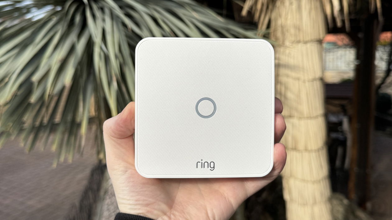

Il Ring Intercom Video rappresenta l'evoluzione del precedente Ring Intercom, un dispositivo che ha saputo ritagliarsi uno spazio interessante nel mercato della domotica residenziale. A differenza del modello base, questa versione integra il supporto alla trasmissione video, oltre che audio. L'approccio di Ring è pragmatico: invece di sostituire l'intero impianto citofonico, il dispositivo si installa all'interno dell'abitazione e si collega al citofono tradizionale, mantenendo tutte le funzionalità esistenti e aggiungendo la possibilità di rispondere da smartphone, vedere chi suona e aprire il portone anche quando non si è in casa. Il prodotto si rivolge principalmente a chi vuole modernizzare il proprio citofono senza interventi invasivi o costosi.

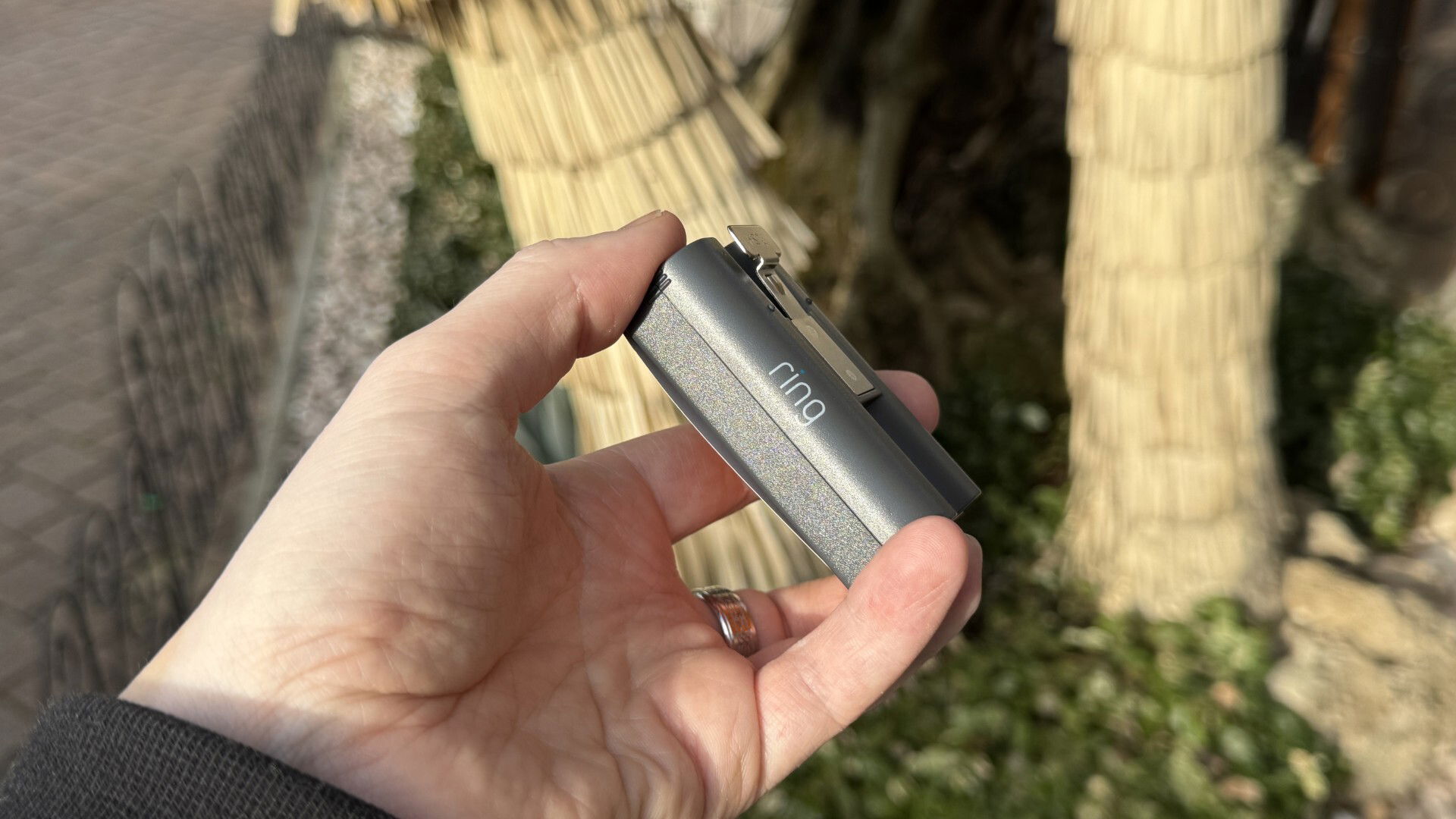

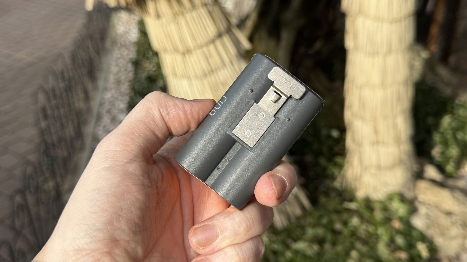

Il Ring Intercom Video non è diverso dal precedente modello: l'unità va installata accanto al citofono esistente, misura 109 x 109 x 31,5 mm e risulta abbastanza compatta. L'alimentazione è a batteria, rimovibile e facilmente ricaricabile; è lo stesso "Quick Release Battery Pack" usato da altri dispositivi della gamma Ring. La connettività è unicamente Wi-Fi 2,4GHz, scelta sensata considerando che le frequenze più basse penetrano meglio attraverso muri e solai, assicurando una copertura migliore. Il dispositivo richiede una velocità di upload di almeno 2 Mbps per garantire uno streaming video stabile, un requisito facilmente soddisfatto dalla maggior parte delle connessioni domestiche moderne.

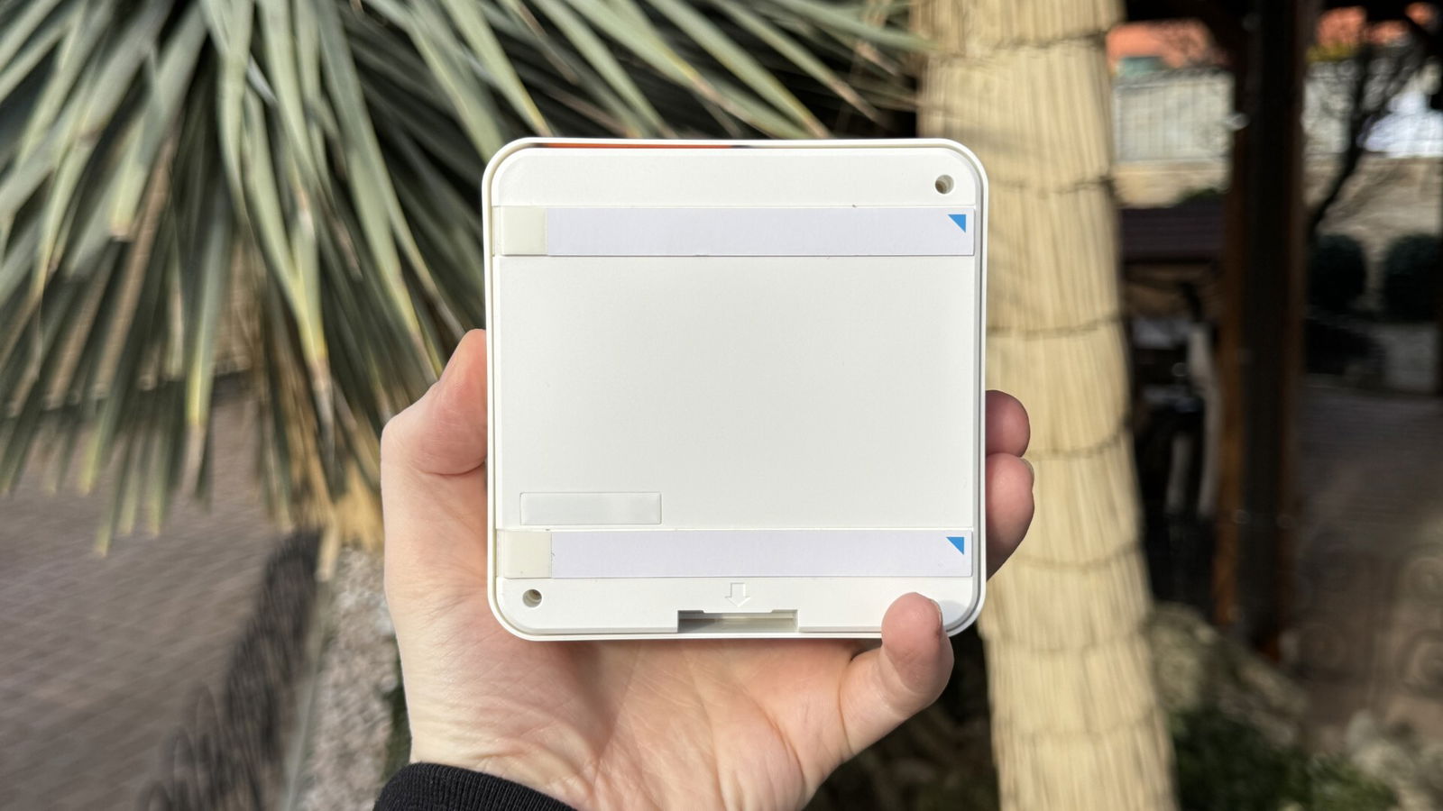

Il dispositivo può essere fissato la muro tramite adesivo, o usando dei comuni tasselli. In confezione sono presenti, oltre al kit di fissaggio e al dispositivo, il cavo per collegarlo al videocitofono, un cacciavite dedicato, il cavo di ricarica della batteria e dei connettori.
