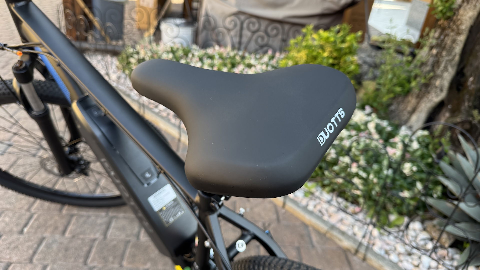

    • Sella non ottimale per utilizzi prolungati oltre 2-3 ore

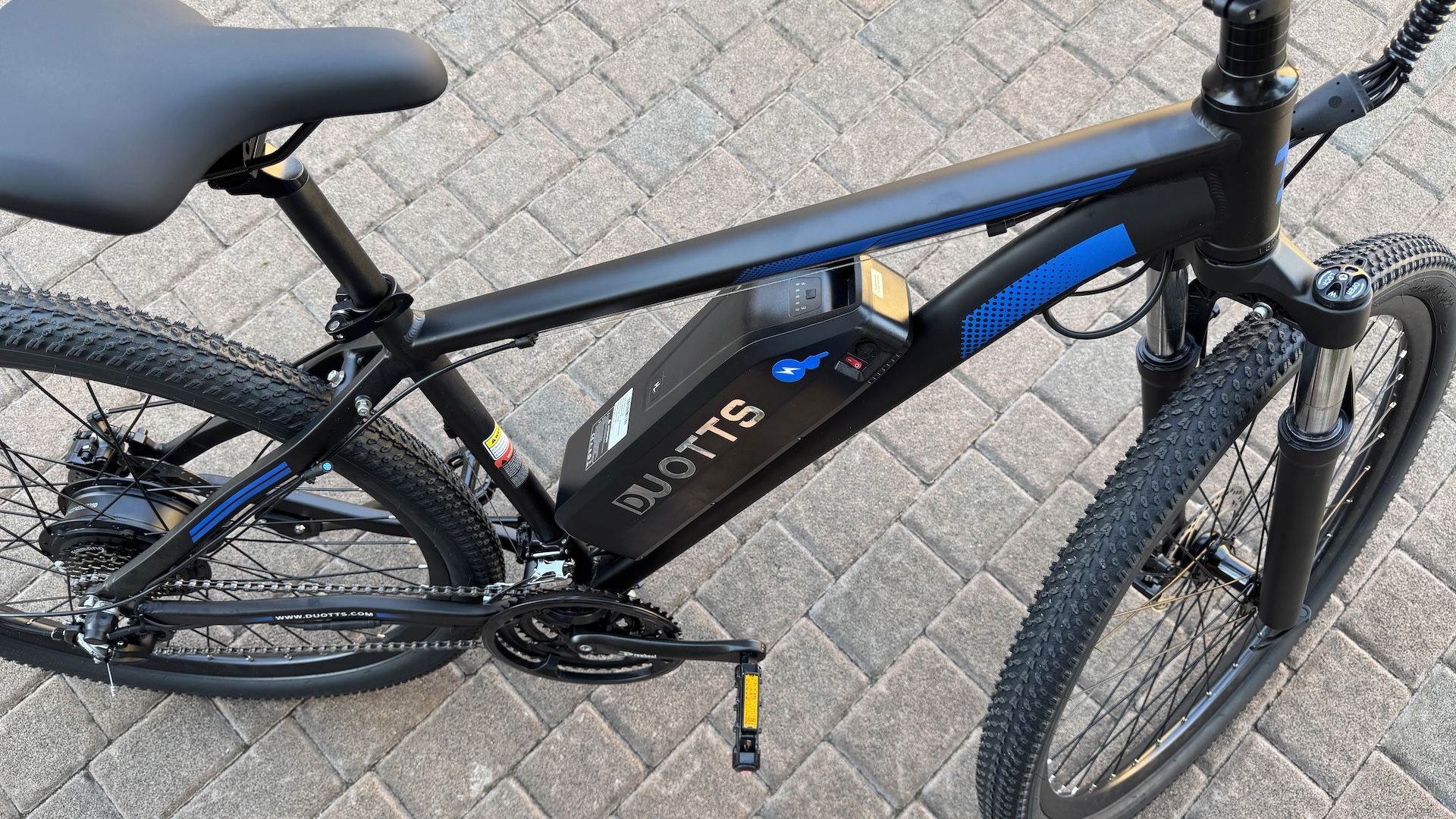

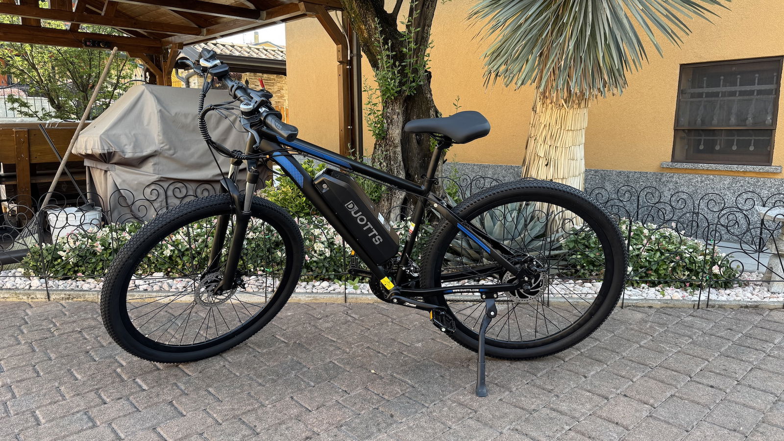

La Duotts C29 è una mountain bike tradizionale, a cui è stata fondamentalmente aggiunto un motore elettrico e una batteria. Il telaio è realizzato in lega di alluminio 6061, una scelta che offre un eccellente rapporto resistenza/peso, garantendo durabilità senza appesantire eccessivamente la struttura. La geometria del telaio è stata progettata per favorire una posizione di guida leggermente spostata in avanti, caratteristica che privilegia la stabilità, soprattutto su terreni complicati, piuttosto che la velocità.
La scelta di un tubo orizzontale leggermente inclinato facilita la salita e la discesa dalla bicicletta. Le saldature del telaio appaiono robuste e ben rifinite. La verniciatura opaca non è solo un elemento estetico ma anche funzionale, offrendo una maggiore resistenza ai graffi rispetto alle finiture lucide.

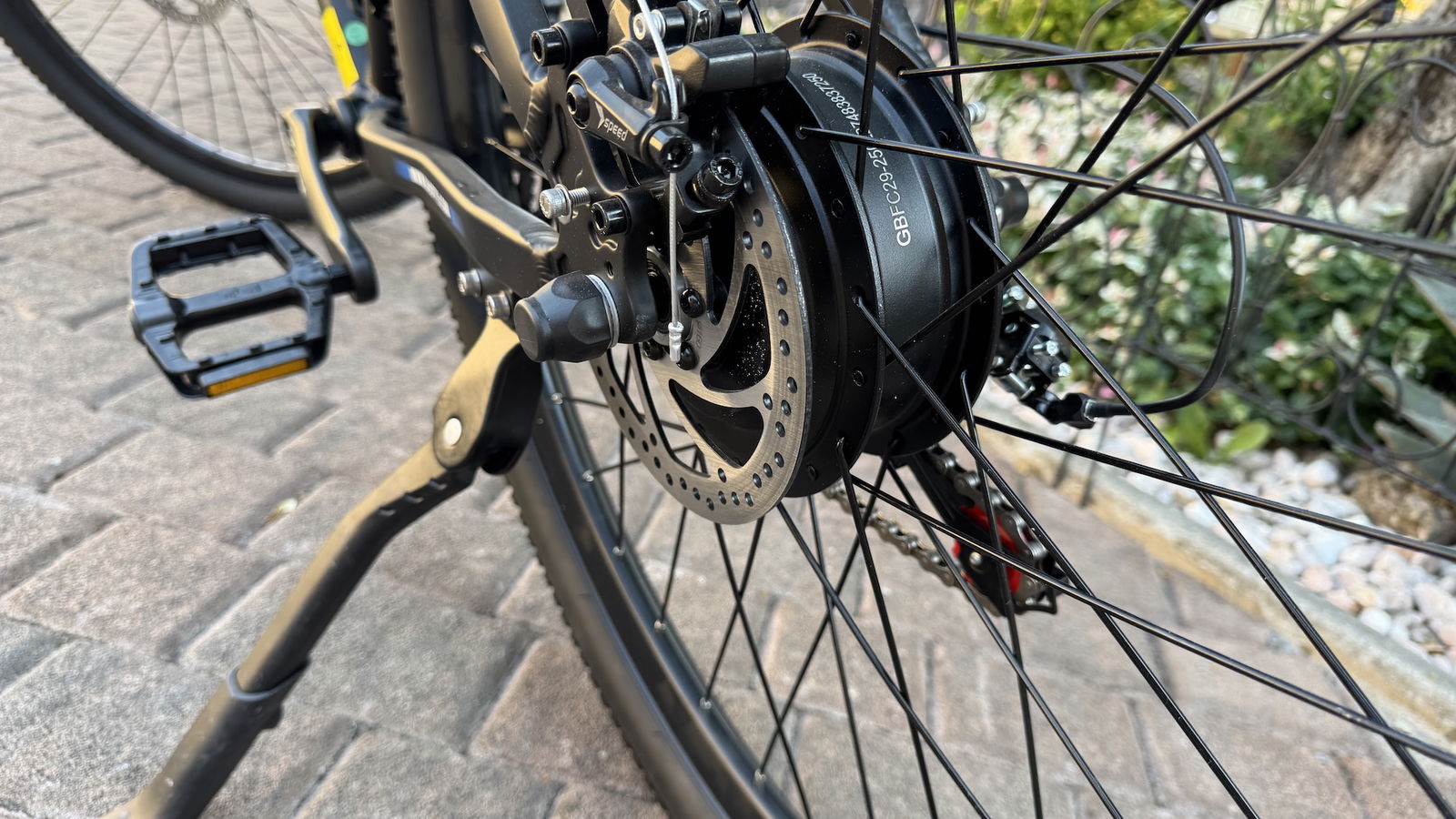

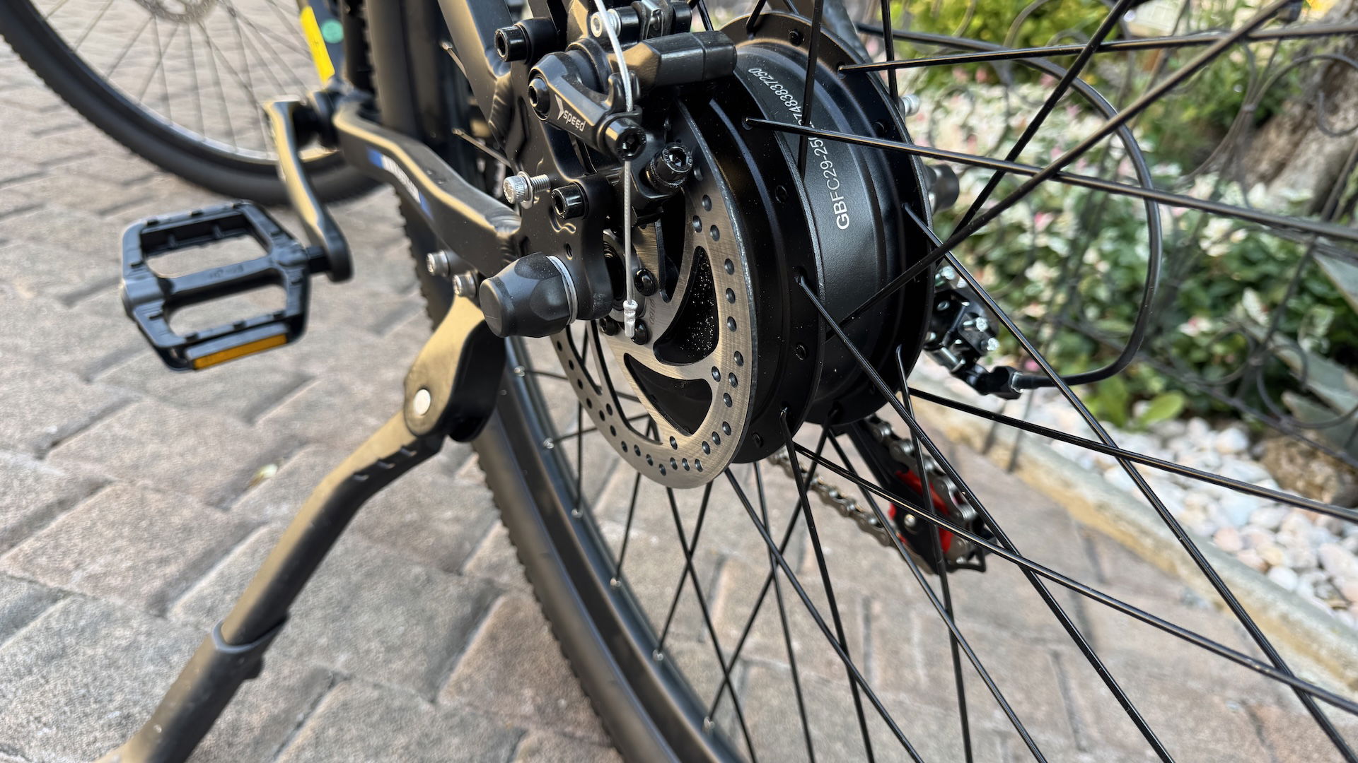

Il cuore della C29 è rappresentato dal suo sistema di propulsione elettrica, incentrato su un motore brushless da 750W posizionato nel mozzo della ruota posteriore. Questo motore è in grado di erogare una coppia massima di 65Nm, un valore considerevole che si traduce in accelerazioni rapide e nella capacità di affrontare pendenze fino al 30% senza eccessivo sforzo da parte del ciclista. Questo motore la rende, purtroppo, inutilizzabile sulle strade dove vige il codice della strada, ma considerando le sue caratteristiche, questa è una bicicletta da usare principalmente nel fuori strada.
La scelta di posizionare il motore nel mozzo posteriore, anziché nella configurazione mid-drive (centrale), comporta vantaggi e svantaggi. Da un lato, questa soluzione permette di mantenere costi di produzione più contenuti e semplifica la manutenzione; dall'altro, sposta il baricentro leggermente verso il posteriore e non sfrutta il cambio meccanico per ottimizzare l'efficienza del motore.

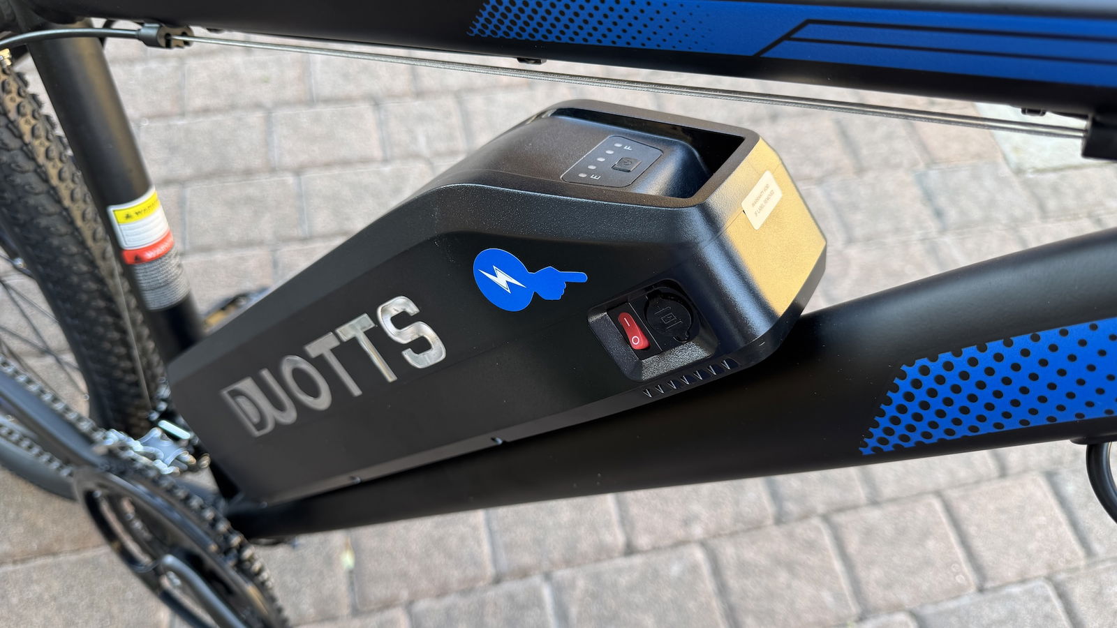

L'alimentazione del sistema è affidata a una batteria agli ioni di litio da 48V e 15Ah (per un totale di 720Wh), comodamente alloggiata sul tubo obliquo del telaio. Questa collocazione contribuisce a mantenere un baricentro basso e centrale, migliorando la stabilità complessiva della bicicletta. Una caratteristica particolarmente apprezzabile è la possibilità di rimuovere facilmente la batteria grazie a un sistema di sgancio rapido protetto da chiave, permettendo così di ricaricarla comodamente in casa o in ufficio senza dover trasportare l'intera bicicletta. Il tempo di ricarica completa si attesta intorno alle 6-7 ore, un valore nella media per batterie di questa capacità.
Immagine id 61576
La qualità delle celle agli ioni di litio impiegate influisce significativamente sia sull'autonomia che sulla longevità della batteria stessa. In questo caso, Duotts dichiara di utilizzare celle di grado A+, in grado di garantire fino a 800 cicli di ricarica prima di scendere all'80% della capacità originale. Questo si traduce in diversi anni di utilizzo quotidiano prima di dover considerare la sostituzione della batteria, un aspetto non secondario considerando che questo componente rappresenta una parte significativa del costo totale di una e-bike.

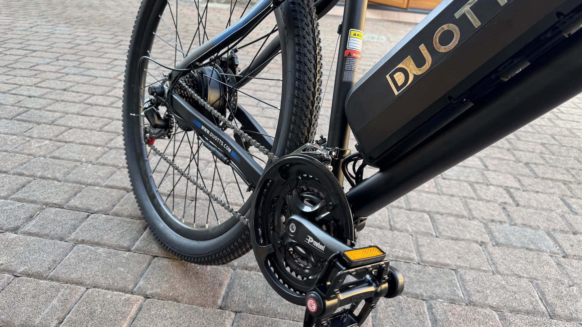

Il sistema di trasmissione meccanica della C29 si basa su un cambio Shimano a 21 velocità, ottenuto combinando un deragliatore anteriore a 3 ingranaggi con uno posteriore a 7 rapporti. Questa soluzione, mutuata dalle mountain bike tradizionali, offre un'ampia gamma di rapporti per adattarsi alle diverse condizioni di pedalata, dalla massima velocità in pianura alla scalata di pendii ripidi.

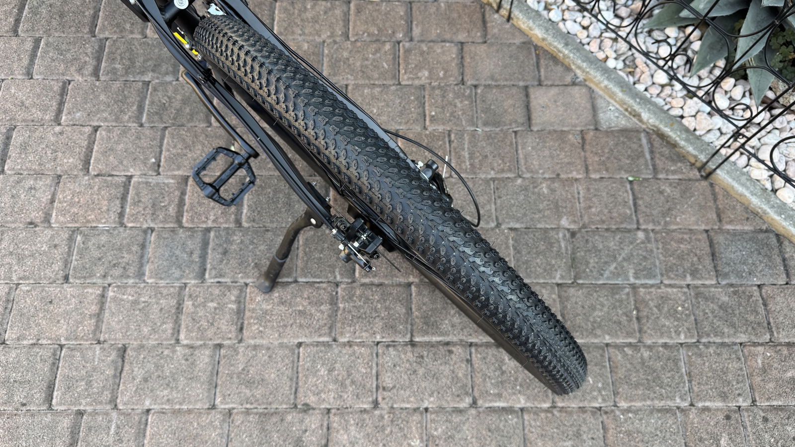

I pneumatici montati sulla C29 hanno un battistrada semi-tassellato, un compromesso intelligente tra la scorrevolezza necessaria per l'uso stradale e la trazione richiesta su superfici più morbide come sterrati compatti. La larghezza di 2,1 pollici (circa 5,3 cm) offre una buona area di contatto con il terreno senza introdurre un'eccessiva resistenza al rotolamento, bilanciando efficacemente comfort e efficienza energetica.

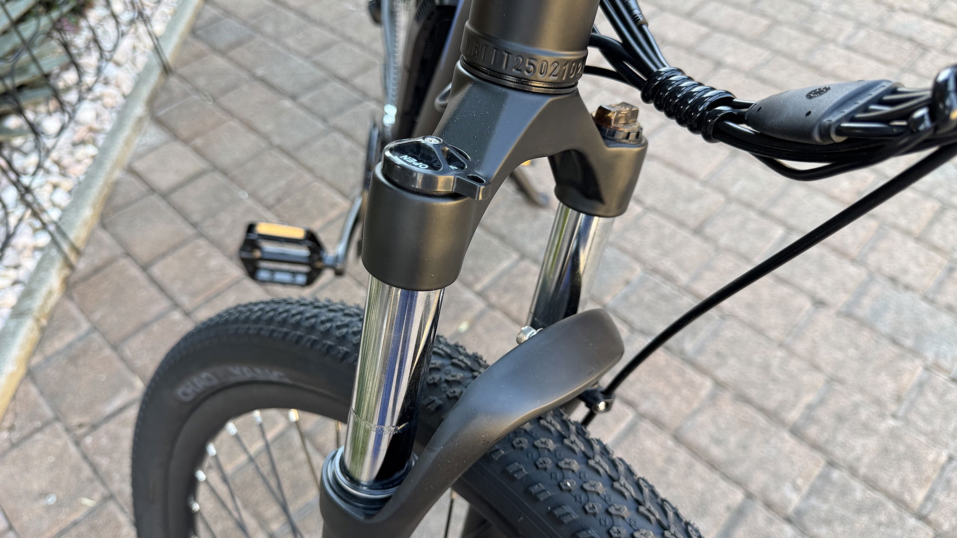

Il comfort di marcia è ulteriormente migliorato dalla presenza di una forcella ammortizzata anteriore, con un'escursione di circa 100mm. Questo componente si rivela particolarmente prezioso nell'assorbire le vibrazioni e gli impatti più significativi, proteggendo sia il ciclista che i componenti elettronici della bicicletta. L'assenza di sospensioni al posteriore rappresenta invece un compromesso per contenere pesi e costi.

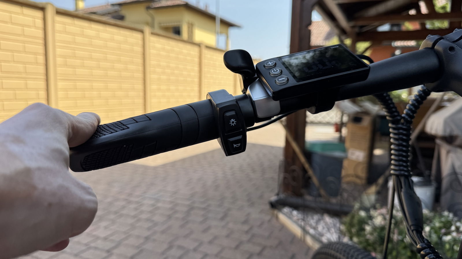

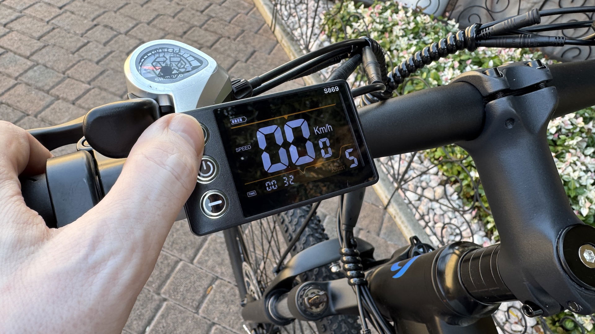

Il computer della Duotts C29 è composto da un display LCD posizionato sulla sinistra del manubrio. È uno schermo ampio, che facilita la lettura veloce delle informazioni, ma alla luce diretta del sole si fatica a leggerlo. Troverete informazioni sulla velocità istantanea, livello di carica della batteria, distanza percorsa, tempo di viaggio e, naturalmente, il livello di assistenza elettrica selezionato. Quest'ultimo parametro può essere regolato attraverso un comando dedicato, offrendo 5 livelli progressivi di supporto alla pedalata, oltre alla modalità completamente manuale (livello 0).
Di base l'acceleratore non è preinstallato, ma è presente nella confezione, potrete montarlo semplicemente sostituendo la manopola sinistra. Considerando il motore da 750 watt che obbliga l'uso di questa bicicletta solo in condizioni dove non vige il codice della strada, ha perfettamente senso installarlo.

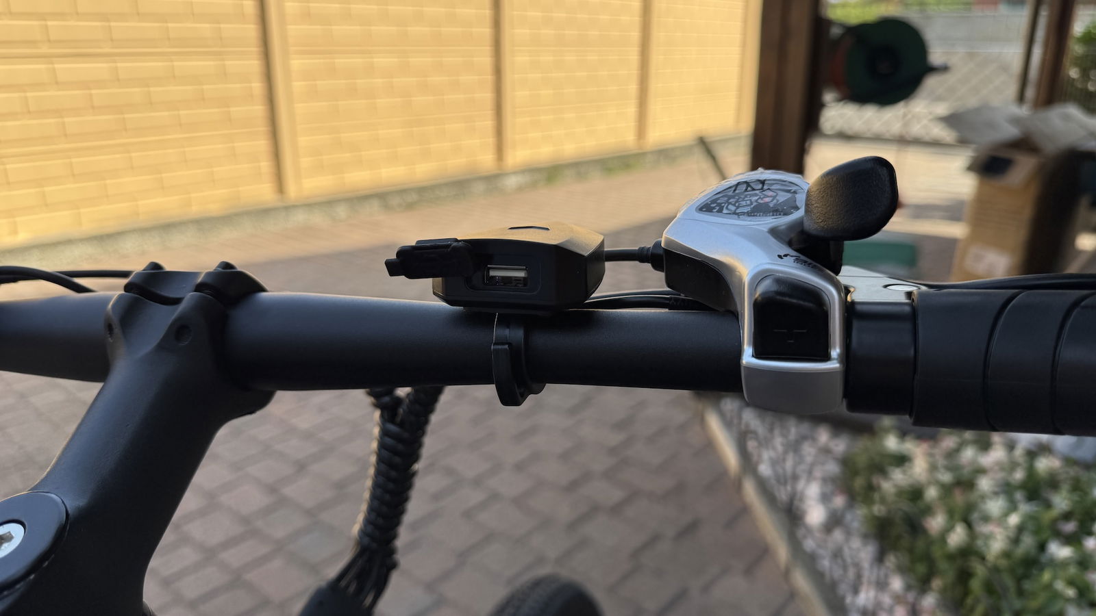

Un dettaglio particolarmente apprezzabile è la presenza di una porta USB integrata nel display, che permette di ricaricare dispositivi mobili come smartphone o GPS durante il tragitto, sfruttando l'energia della batteria principale. Questa funzionalità, apparentemente secondaria, può rivelarsi estremamente utile durante escursioni più lunghe, garantendo che i dispositivi di navigazione o comunicazione rimangano operativi per l'intera durata del viaggio.

Per accendere la Duotts C29 dovrete prima attivare il sistema elettrico mediante un pulsante dedicato sulla batteria, seguito dall'attivazione del display attraverso una pressione prolungata sul tasto centrale del controller.
