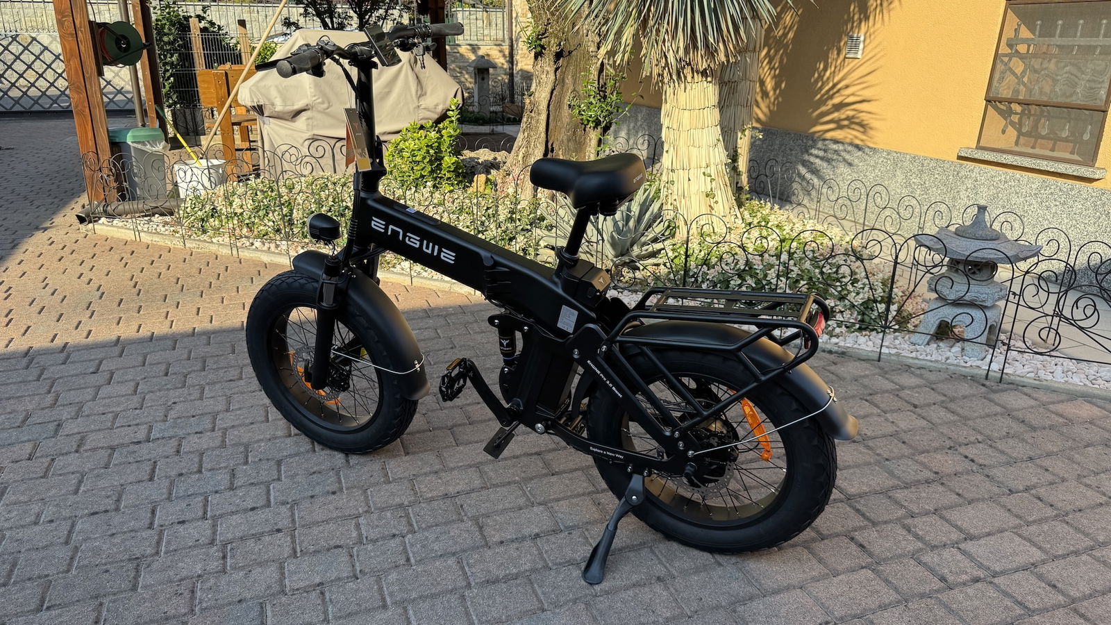

L'Engwe Engine Pro 3.0 Boost mantiene l'architettura pieghevole che caratterizza la serie, utilizzando un telaio in lega di alluminio con cerniere di piegatura sia sul tubo principale che sul cannotto di sterzo. Il design semi step-through (con canna orizzontale presente, ma posizionata più in basso del manubrio e sella) facilita la salita e discesa. La geometria mantiene un approccio orientato al comfort con una posizione di guida eretta, supportata da un manubrio regolabile in altezza che permette di adattare la bike a diverse corporature.
Il sistema di piegatura utilizza meccanismi a leva che, secondo le specifiche, dovrebbero garantire solidità strutturale anche dopo ripetuti cicli di apertura e chiusura. Tuttavia, il peso elevato limita significativamente la portabilità del mezzo una volta piegato, rendendo il design più adatto al trasporto in auto che al sollevamento manuale.

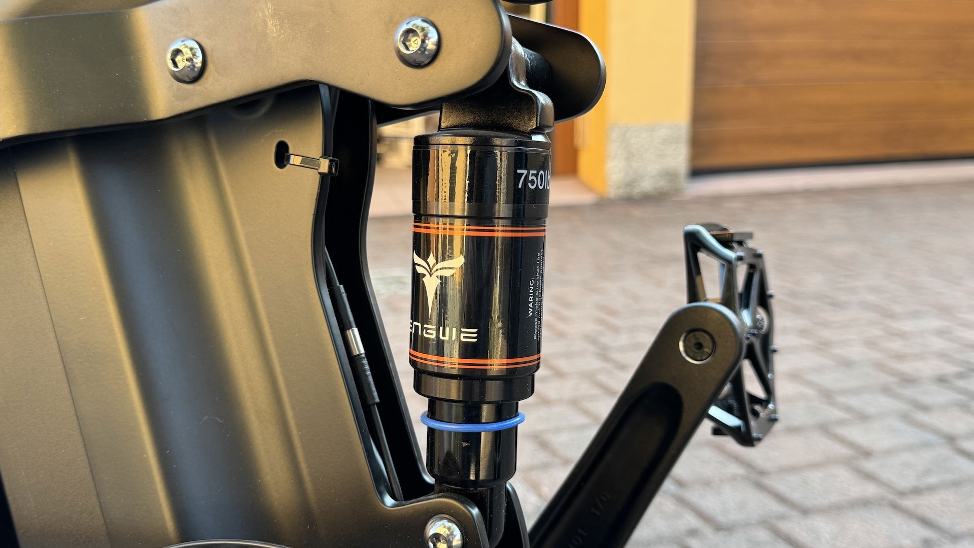

L'Engine Pro 3.0 Boost mantiene il sistema di sospensioni integrali che caratterizza la serie, utilizzando una forcella anteriore telescopica e un ammortizzatore posteriore. Il setup delle sospensioni è specificamente progettato per lavorare in sinergia con i pneumatici fat da 4 pollici, creando un sistema di ammortizzazione multi-livello che dovrebbe garantire comfort anche su terreni particolarmente sconnessi.
La forcella anteriore utilizza un sistema a molla con possibilità di regolazione del precarico, mentre l'ammortizzatore posteriore offre circa 100mm di escursione. Questo valore di escursione è generoso per una e-bike di questa categoria, posizionandola più vicino alle mountain bike elettriche che alle tradizionali city bike. Gli pneumatici fat da 20x4.0 pollici completano il sistema di comfort, offrendo un'ampia superficie di contatto e la possibilità di utilizzare pressioni ridotte per aumentare l'assorbimento delle asperità.

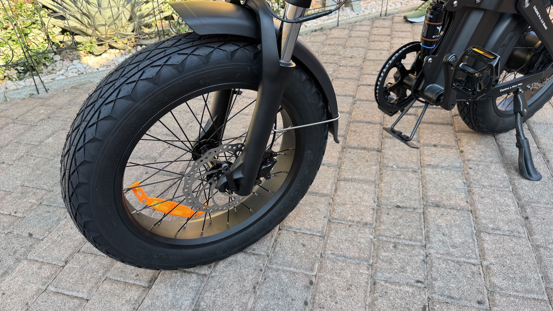

Il sistema frenante utilizza freni a disco idraulici. I dischi hanno un diametro di 180mm sia anteriormente che posteriormente. La trasmissione utilizza un cambio Shimano Tourney a 7 rapporti, una scelta che testimonia l'orientamento al contenimento dei costi. Il gruppo Tourney rappresenta l'entry level della gamma Shimano e, pur garantendo funzionalità base affidabili, non offre la precisione dei gruppi di fascia superiore. Per una eBike da 1.699 euro, l'utilizzo di un gruppo Altus o Acera sarebbe stato più appropriato. Il display è un LCD a colori da 3,5 pollici posizionato centralmente sul manubrio. Le dimensioni generose facilitano la lettura delle informazioni durante la marcia, includendo dati su velocità, autonomia residua, livello di assistenza e informazioni del sistema IoT. La presenza di un modulo IoT integrato con connettività GPS, Bluetooth e cellulare rappresenta una caratteristica distintiva rispetto alla concorrenza diretta.

Il sistema di sospensioni integrali combinato con i pneumatici fat offre un livello di comfort superiore alla media delle e-bike pieghevoli, assorbendo efficacemente le asperità del manto stradale e permettendo l'utilizzo anche su sterrati di media difficoltà. L'escursione di 100mm dell'ammortizzatore posteriore, pur non raggiungendo i livelli delle mountain bike dedicate, si rivela adeguata per l'uso urbano e per escursioni su percorsi misti.
Tuttavia, il setup delle sospensioni sembra orientato verso il comfort piuttosto che le prestazioni, con una taratura che privilegia l'assorbimento delle piccole asperità a scapito del controllo dinamico. Su terreni più impegnativi o a velocità sostenute, il comportamento può risultare meno preciso, con tendenza al rollio nelle curve e possibili affondamenti dell'ammortizzatore posteriore sotto sforzo intenso.
Il sistema frenante idraulico offre potenza e modulabilità adeguate al peso del mezzo, con dischi da 180mm che garantiscono arresti sicuri anche da velocità sostenute. La progressività della frenata permette dosaggi precisi, caratteristica importante considerando il peso elevato che aumenta gli spazi di arresto rispetto a biciclette più leggere.
