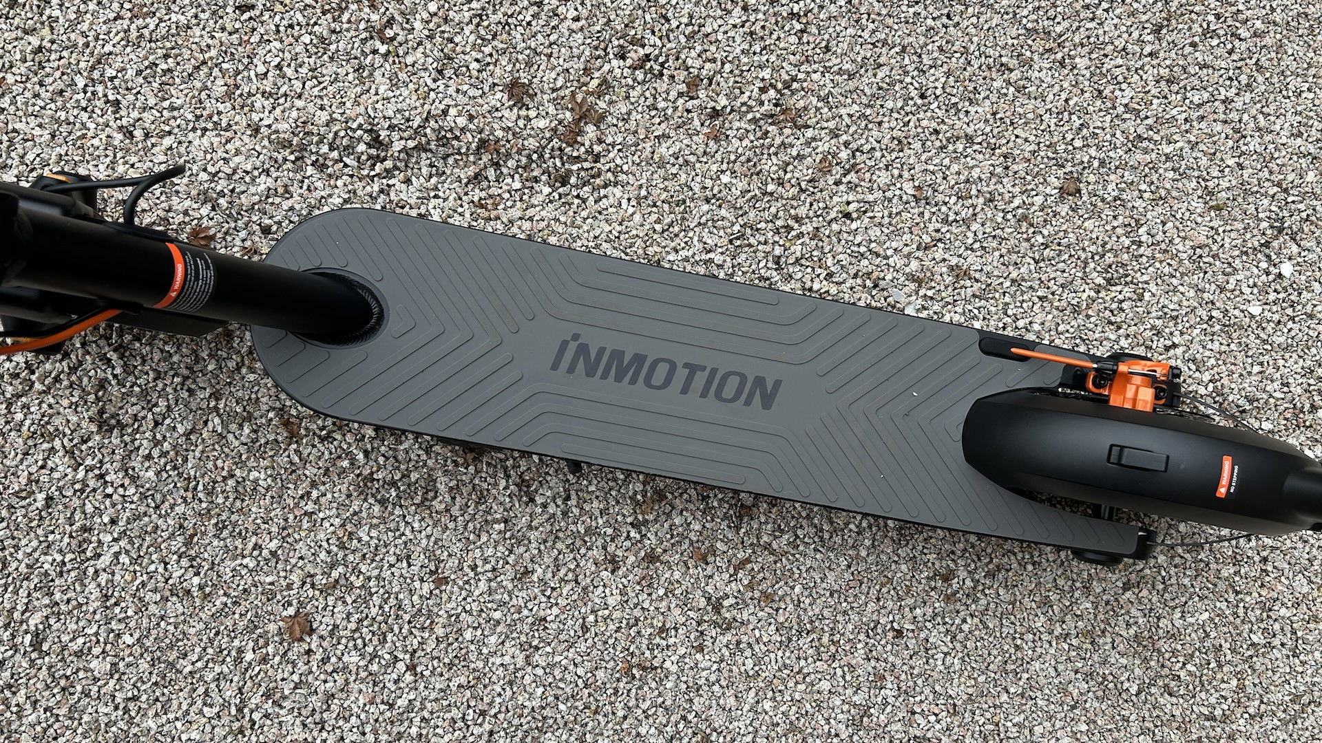

All’interno della pedana si nasconde una batteria da 533 Wh a 54 volt, con un sistema avanzato di gestione che assicura la sicurezza contro la sovralimentazione ed evita che si scarichi eccessivamente, soprattutto quando inutilizzata. Questo sistema monitora la carica residua, la temperatura della batteria e verifica la connessione e la presenza di cortocircuiti interni. Se usate il monopattino solo nei periodi caldi, questa funzione vi evita di dover controllare lo stato della batteria durante i mesi invernali.

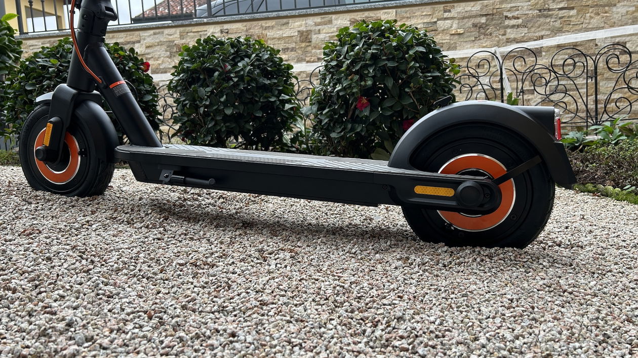

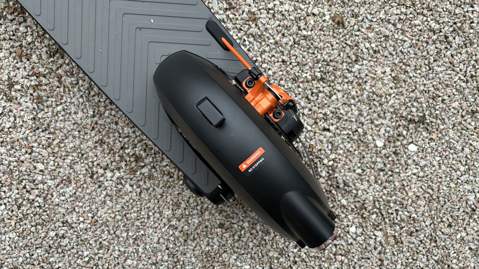

Esteticamente il monopattino non è differente da molti altri. Il colore dominante è il nero, con vari inserti arancioni, un richiamo distintivo del marchio InMotion. Dettagli come cavi neri e arancioni e una pinza del freno arancione contribuiscono a un design ricercato.

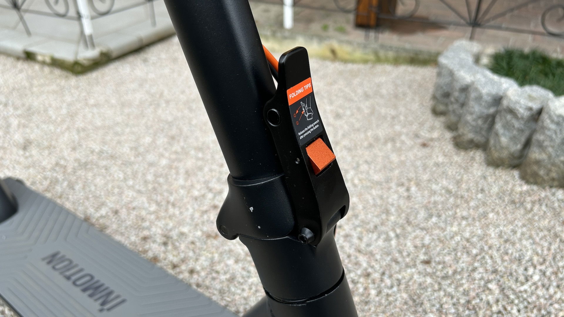

Per quanto riguarda le prestazioni su strada, il Climber offre una piacevole esperienza di guida grazie a pneumatici tubolari da 10 pollici e un sistema di freni a disco. C’è chi probabilmente preferisce pneumatici pieni, che tuttavia assorbono meno le asperità del terreno; nella confezione sono incluse due camera d’aria aggiuntive nel caso di necessità. Nonostante il peso di circa 20 chilogrammi, il monopattino è sorprendentemente maneggevole e facile da ripiegare, basterà agire su un gancio e abbassare il manubrio. Quest’ultimo è abbastanza largo da poterlo impugnare in comodità mentre lo userete, le impugnature sono confortevoli e l'acceleratore a pollice è molto reattivo.

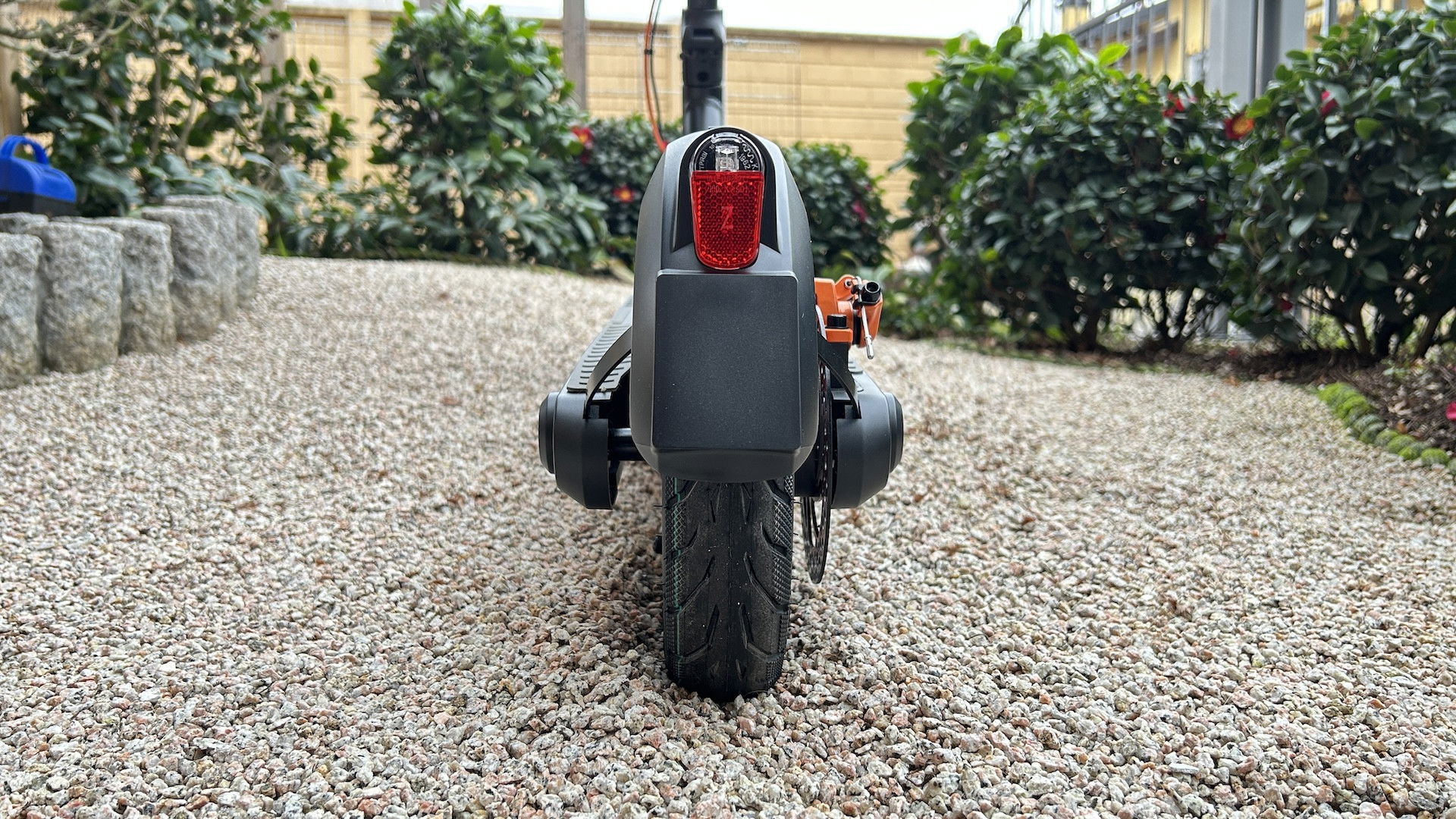

In termini di sicurezza, il Climber è dotato di parafanghi anteriori e posteriori per proteggervi dagli schizzi d’acqua, ed è certificato IP56 per la carrozzeria e IPX7 per la batteria. Questo significa che potrete usarlo anche sotto alla pioggia, situazione che tuttavia rimane da evitare per questioni di sicurezza.

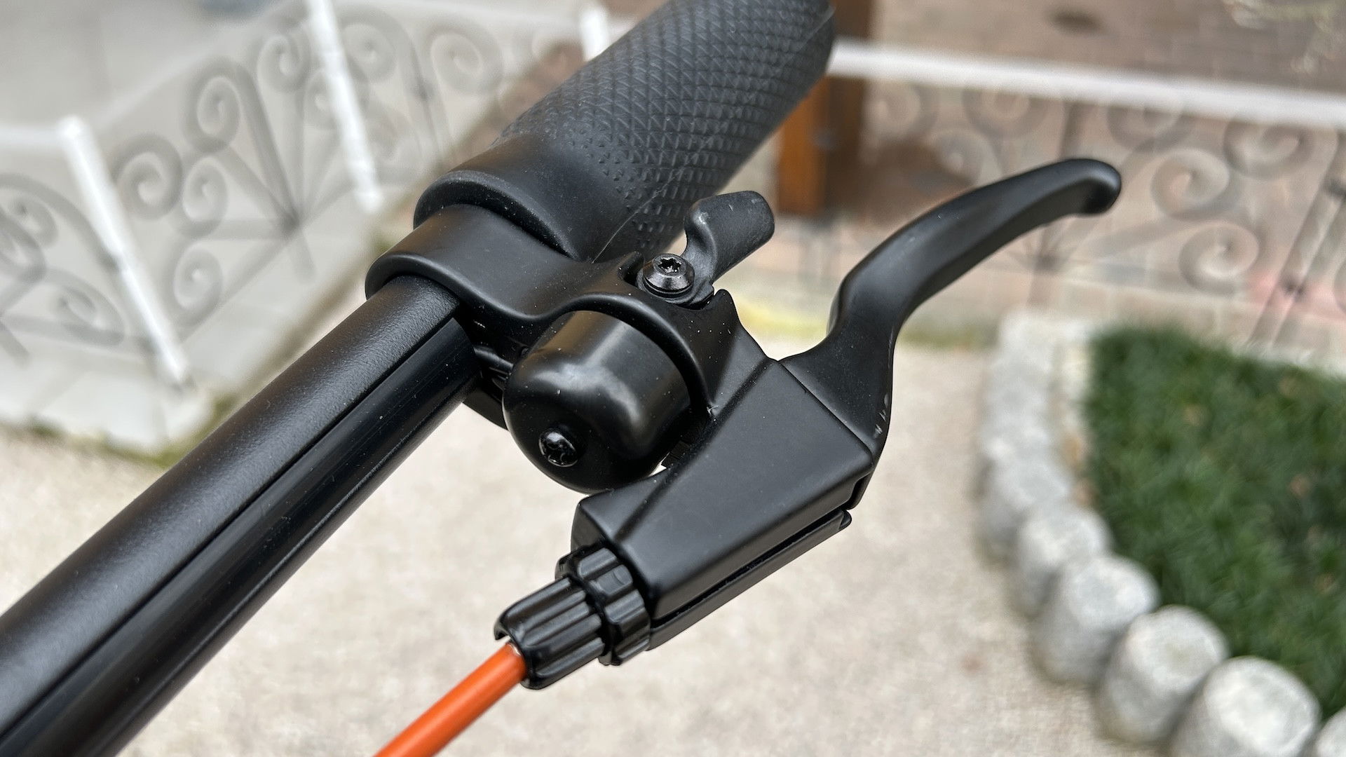

Il sistema di frenata del Climber include un singolo freno a disco posteriore, attivato dalla leva del freno. Quando si applica pressione, entrano in gioco anche i freni rigenerativi dei motori anteriori e posteriori, regolabili tramite l'app InMotion.

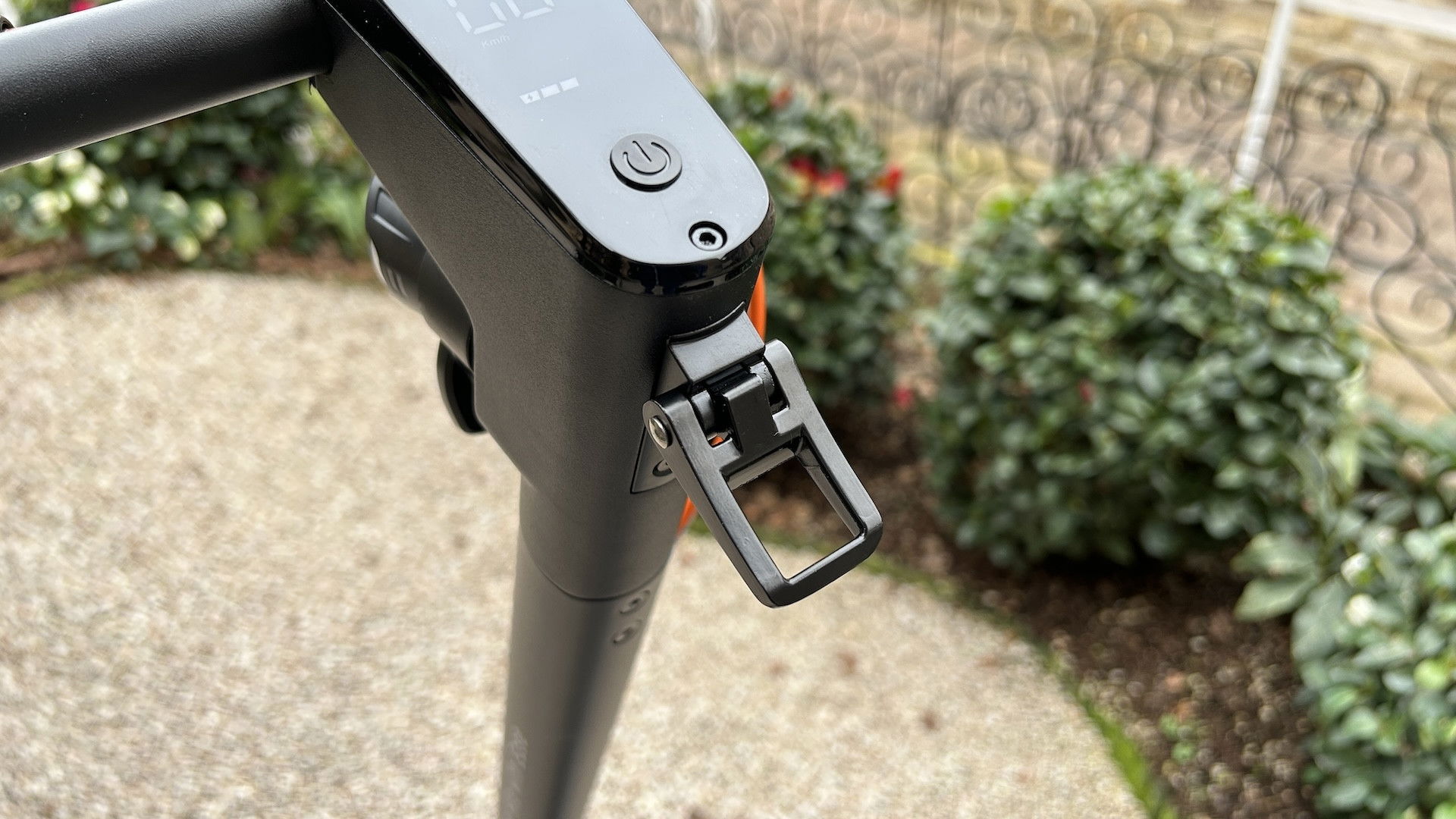

Parlando dell'app, InMotion offre un'applicazione dedicata per iOS e Android, che consente al rider di connettersi via Bluetooth al monopattino. Questa app offre una serie di funzioni, tra cui il blocco del monopattino, che crea resistenza in caso di tentativo di furto, la visualizzazione precisa della percentuale di carica della batteria e la possibilità di regolare le preferenze di avvio.

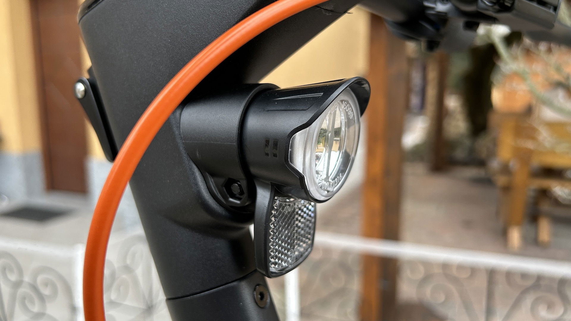

Infine, la sicurezza è al primo posto con un campanello, riflettori laterali e luci anteriori e posteriori lampeggianti in caso di frenata. Attenzione solo agli indicatori di svolta, assenti in questo modello e pertanto è necessario installarne di after market per poter circolare sulle strade italiane; a questo proposito vi consiglio di vedere la nostra guida dedicata.

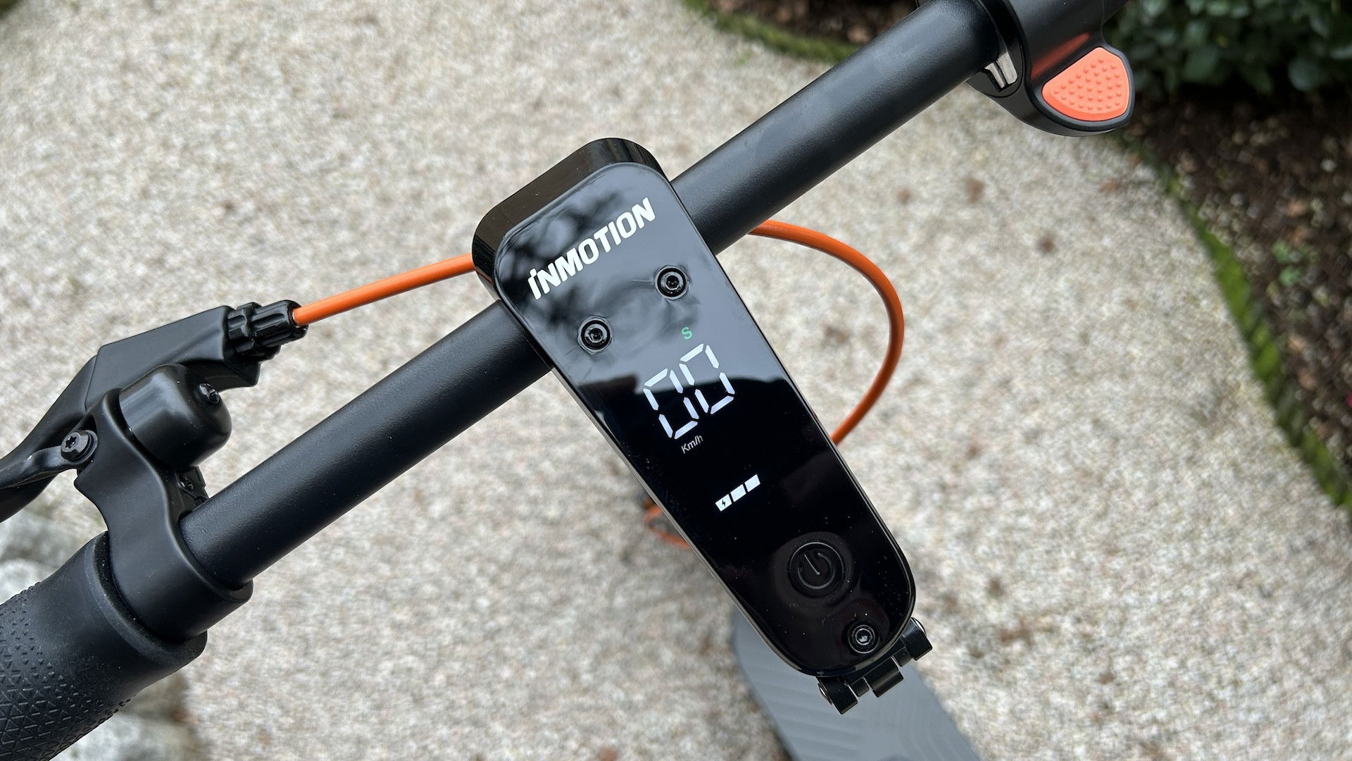

In condizioni normali il Climber può facilmente mantenere una velocità media di circa 35 chilometri all’ora, che sappiamo essere fuori legge, ma la massima velocità è gestibile dall’applicazione; potrete facilmente bloccare o sbloccare la velocità in base a dove vi troverete. La sua maneggevolezza è degna di nota, con una risposta pronta all'accelerazione e un display facile da leggere anche alla luce diretta del sole.
