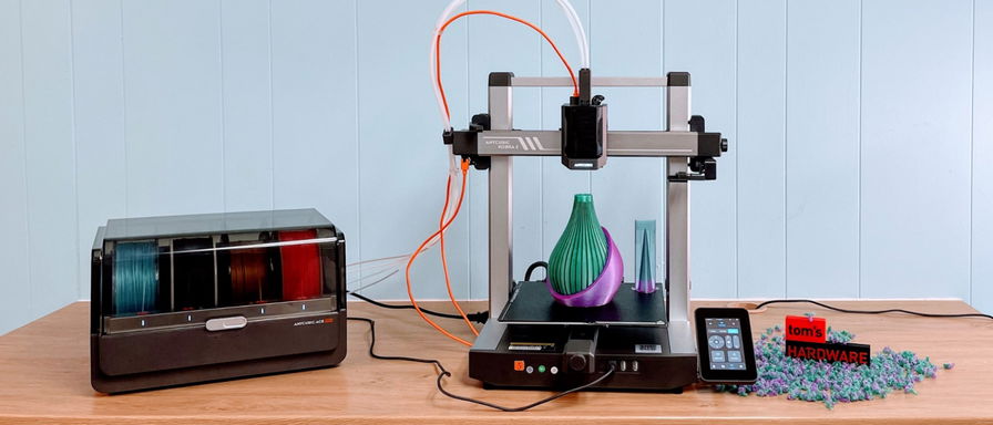

Molti produttori di stampanti stanno aggiungendo sistemi economici per la stampa multicolore ai proprio modelli, tra cui Anycubic con il suo modello Kobra 3. È possibile acquistare questa stampante a poco più di 500 euro - spesso meno, grazie a delle offerte - vediamo se si tratta di una buona alternativa per chi è alla ricerca di una nuova stampante 3D multi-filamento.
Per quanto riguarda le sue caratteristiche, la Kobra 3 è molto simile alla Bambu Lab A1; il volume di stampa è leggermente più contenuto, mentre la sua velocità massima di stampa è di poco superiore. È dotata di un sistema di livellamento automatico del piatto e input shaping, con accelerometro integrato. Come l'A1, il portafilamenti ACE (il nome del sistema multi-filamento) è dotato di un tubo Bowden dedicato per ogni bobina di filamento, con un hub di commutazione montato direttamente sulla stampante. Questo elimina i punti in cui il filamento potrebbe impigliarsi, problema che può verificarsi con l'AMS originale di Bambu. L'ACE ha il vantaggio aggiuntivo di essere un essiccatore di filamenti riscaldato, con impostazioni automatiche per molti tipi di filamenti, compreso il TPU.

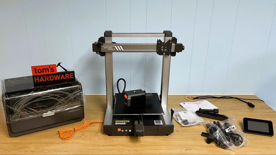

Bastano 15 minuti per preparare l'Anycubic Kobra 3 alla prima stampa. Viene spedita quasi completamente assemblata, bisogna solo montare l’estrusore e lo schermo, e connettere i vari tubi.

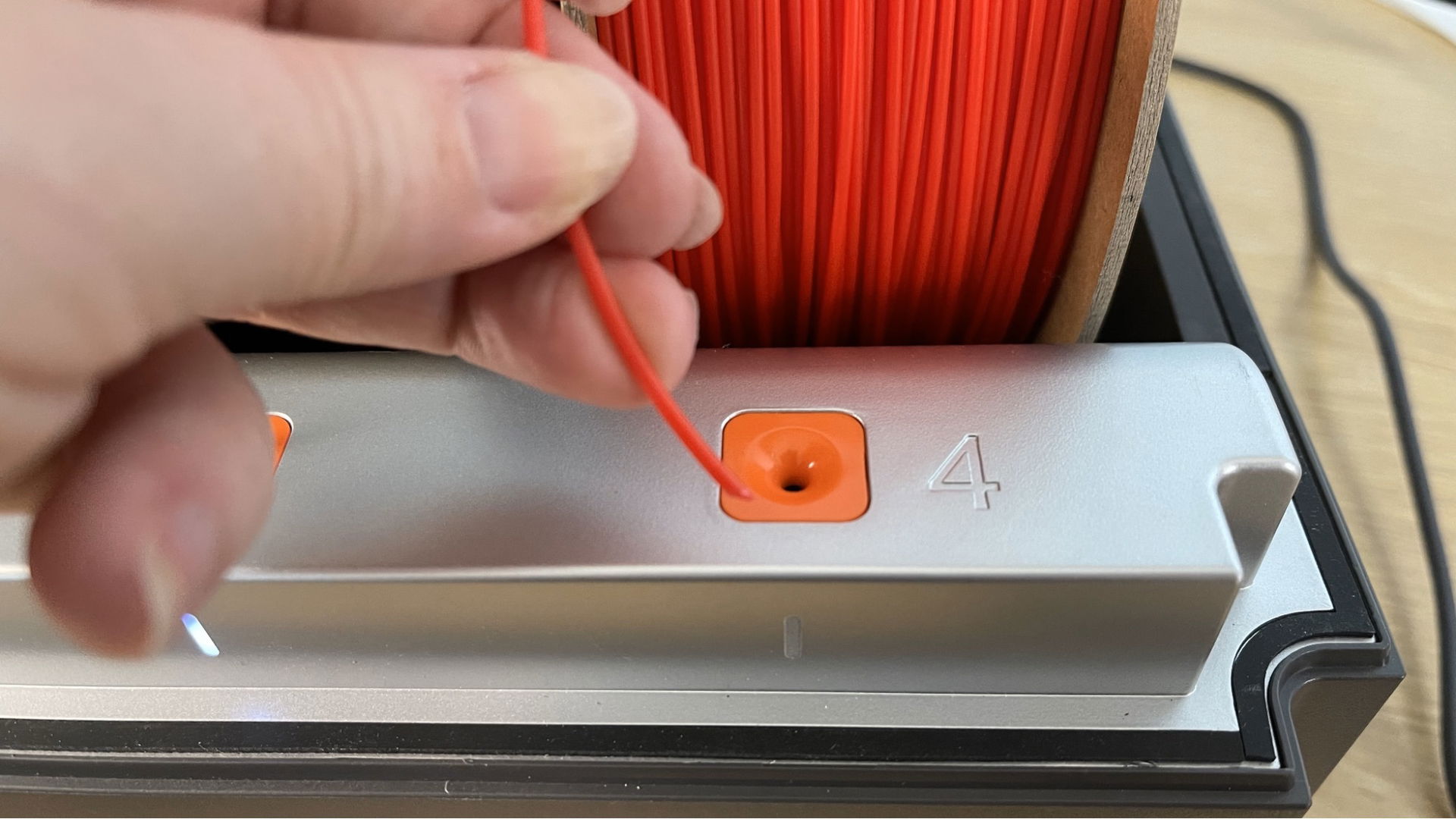

L'Anycubic Kobra 3 ha una testina di stampa a trasmissione diretta con un Bowden inverso e un sensore di fine filamento integrato nella testa. Quando si usa una singola bobina s’inserisce il filamento nel tubo, e dopo averlo spinto nella testa di stampa, la stampante fa il resto. Quando si utilizza l'ACE, le bobine vengono collocate negli appositi slot e il filamento viene inserito nell'ingresso filamento per pochi centimetri. Gli ingranaggi della macchina lo afferrano e lo tirano all’interno dei tubi. Il caricamento totale nella testa di stampa viene completato solo all’avviamento della stampa.

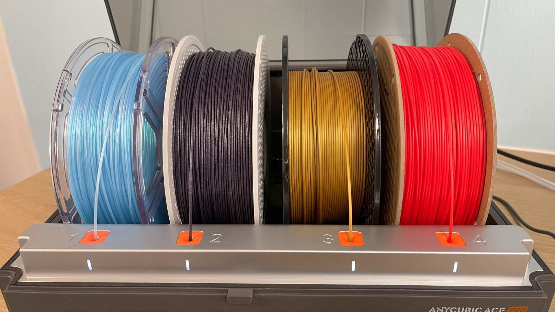

I filamenti di Anycubic sono dotati di tag RFID che identificano automaticamente il materiale e il colore del filamento. Quando si utilizza un filamento di terze parti, è possibile inserire manualmente le informazioni sul filamento dallo schermo della stampante o tramite il software di slicing.

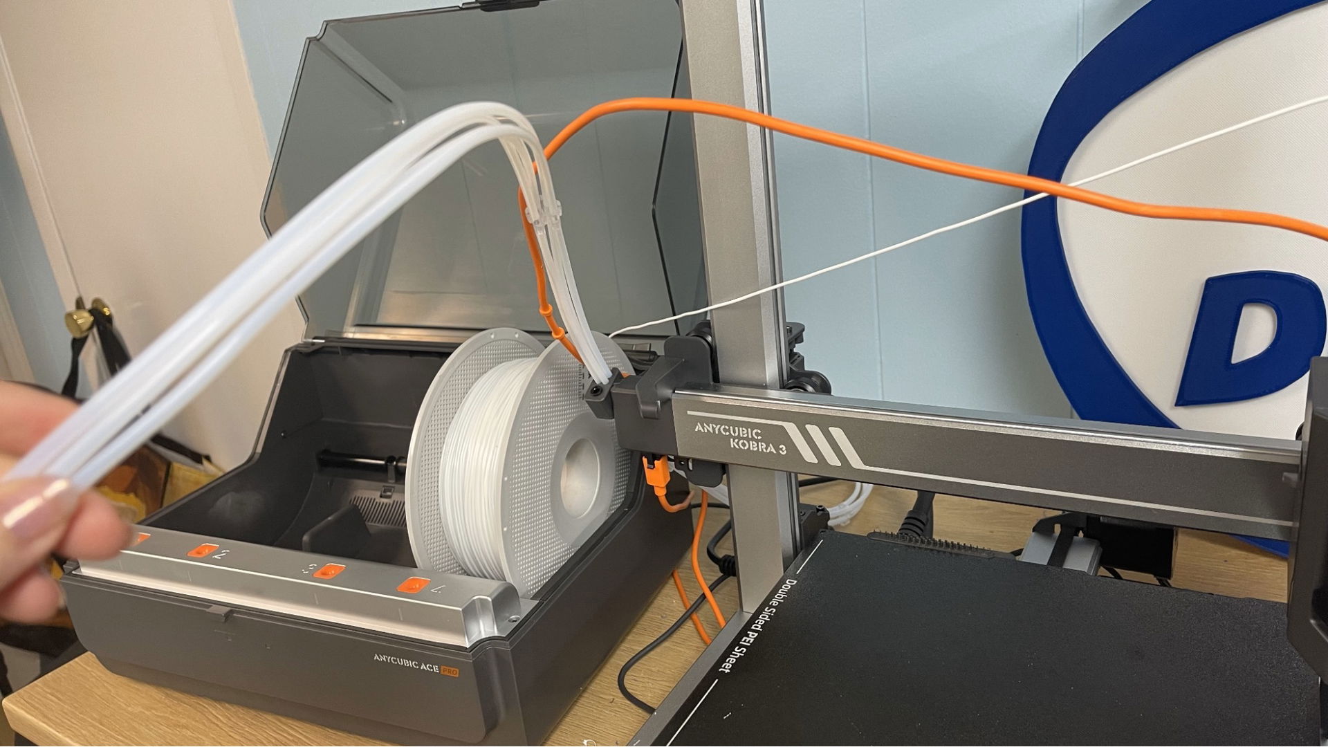

Quest’ultimo può essere cambiato rapidamente, come quello montato sulla Bambu Lab A1. È un ugello monoblocco ispirato al Revo di E3D. L'ACE (Anycubic Color Engine) sembra essere una combinazione del design AMS di Bambu Lab e dell'AMS "lite" della Bambu Lab A1. Mi spiego meglio: l'ACE ha un design simile a una scatola dove le bobine si muovono su rulli, ma con il sistema di tubi dedicati dalla bobina all'estrusore che abbiamo visto nel Bambu AMS lite, di cui abbiamo parlato nella recensione della Bambu Lab A1 Mini. Anche se alcuni potrebbero essere delusi dal fatto che non possono montare la scatola direttamente sulla stampante, penso che sia il meglio dei due mondi. I tubi dedicati per ogni bobina permettono di ritrarre il filamento solo di pochi centimetri dalla testa di stampa per i cambi di colore, soluzione più veloce.

L'ACE funziona anche come essiccatore di filamenti, il che è un grande vantaggio ed elimina la necessità di un ulteriore accessorio.

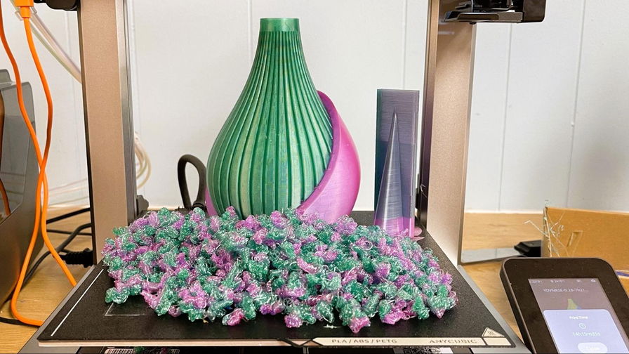

La stampa multifilamento permette di ottenere gli stessi risultati in termini di qualità del modello, ma lo spreco del filamento è elevato. Su circa 100 grammi di modello lo spreco è di 150 grammi. È possibile ottimizzare, come detto, lo spreco tramite un po’ di lavoro sullo slicer, e ciò ci porta a dire che rispetto ad altre soluzioni multi-colore, questa Kobra 3 è più indicata per gli appassionati con un’esperienza pregressa, piuttosto che ai neofiti.
