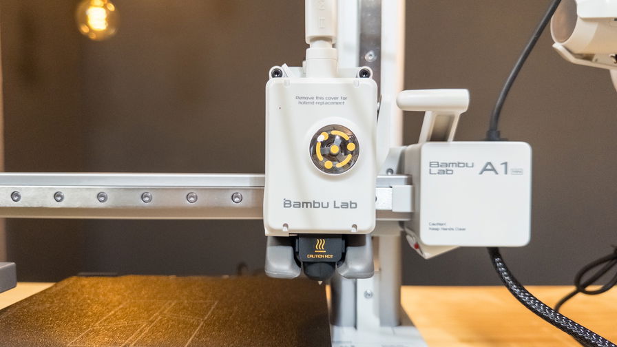

La Bambu Lab A1 Mini è una stampante compatta, come suggerisce il nome stesso. È dotata di un sistema ad estrusione diretta, con un hotend che può raggiungere i 300 gradi e un sistema che permette di cambiare rapidamente gli ugelli. Questi ultimi sono modelli completi di sistema di raffreddamento e sono tenuti in sede da un sistema magnetico, quindi cambiarli è veramente un gioco da ragazzi.

Una piccola spazzola su bordo del piatto permette di pulire l’ugello prima della stampa e un piccolo vassoio permette di staccare e depositare gli scarti di filamento. È un sistema che funziona e fai il suo dovere, anche se meno sofisticato rispetto ai sistemi delle stampanti più costose.
Non manca di sensori che permettono di rilevare l’esaurimento del filamento o anche la presenza di filamenti spezzati o aggrovigliati. C’è addirittura una fotocamera, un enorme valore a questo livello di prezzo, caratteristica che non è standard nemmeno su stampanti da 5 volte il costo. Certo, servirà solo per monitorare o catturare dei time-lapse (di bassa qualità).

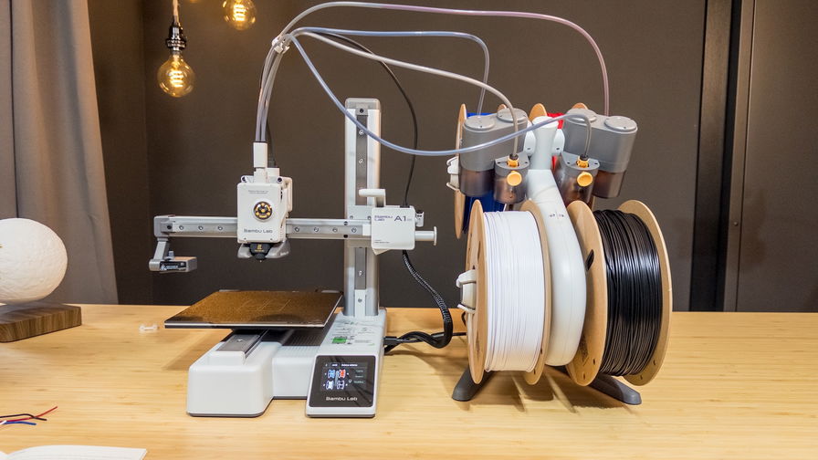

L’AMS è essenzialmente un supporto per quattro bobine con i tubi che finiscono direttamente nella testina di stampa. I filamenti vengono caricati all’interno della testina di stampa e poi tirati all’interno dell’estrusore. Per il cambio del filamento la bobina verrà ritratta di pochi centimetri, una soluzione che fa risparmiare molto tempo perché il filamento non deve essere estratto del tutto dal tubo, cosa che invece accade in altri sistemi, come l’MMU di Prusa. L’AMS è dotata dei suoi motori, facilitando la gestione del filamento, e soprattutto evitando problemi di caricamento dato che il materiale è praticamente in tensione per tutto il tragitto. L’area di stampa è di 180x180x180 mm.
