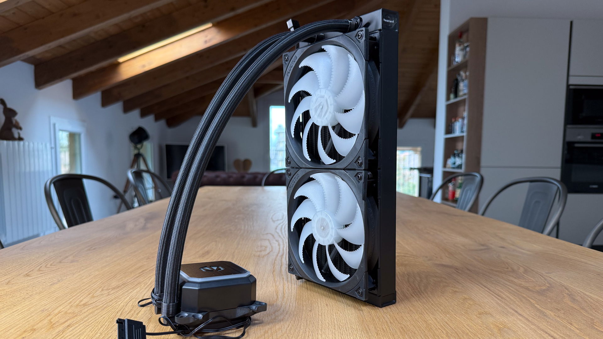

Il design del Navis F280 si distingue per il suo aspetto completamente nero, ideale per configurazioni con un'estetica "stealth", che vogliono passare inosservate. Il radiatore è in alluminio, una scelta comune nei dispositivi di questa fascia, e offre una buona densità, che si traduce in buone prestazioni ed efficienza termica. Per essere davvero efficace, però, ha bisogno di ventole in grado di generare una buona pressione statica.

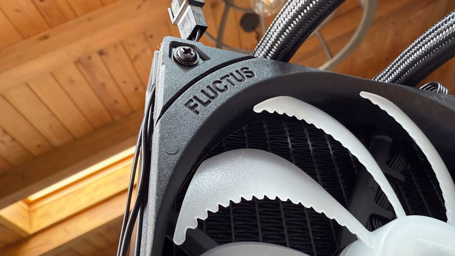

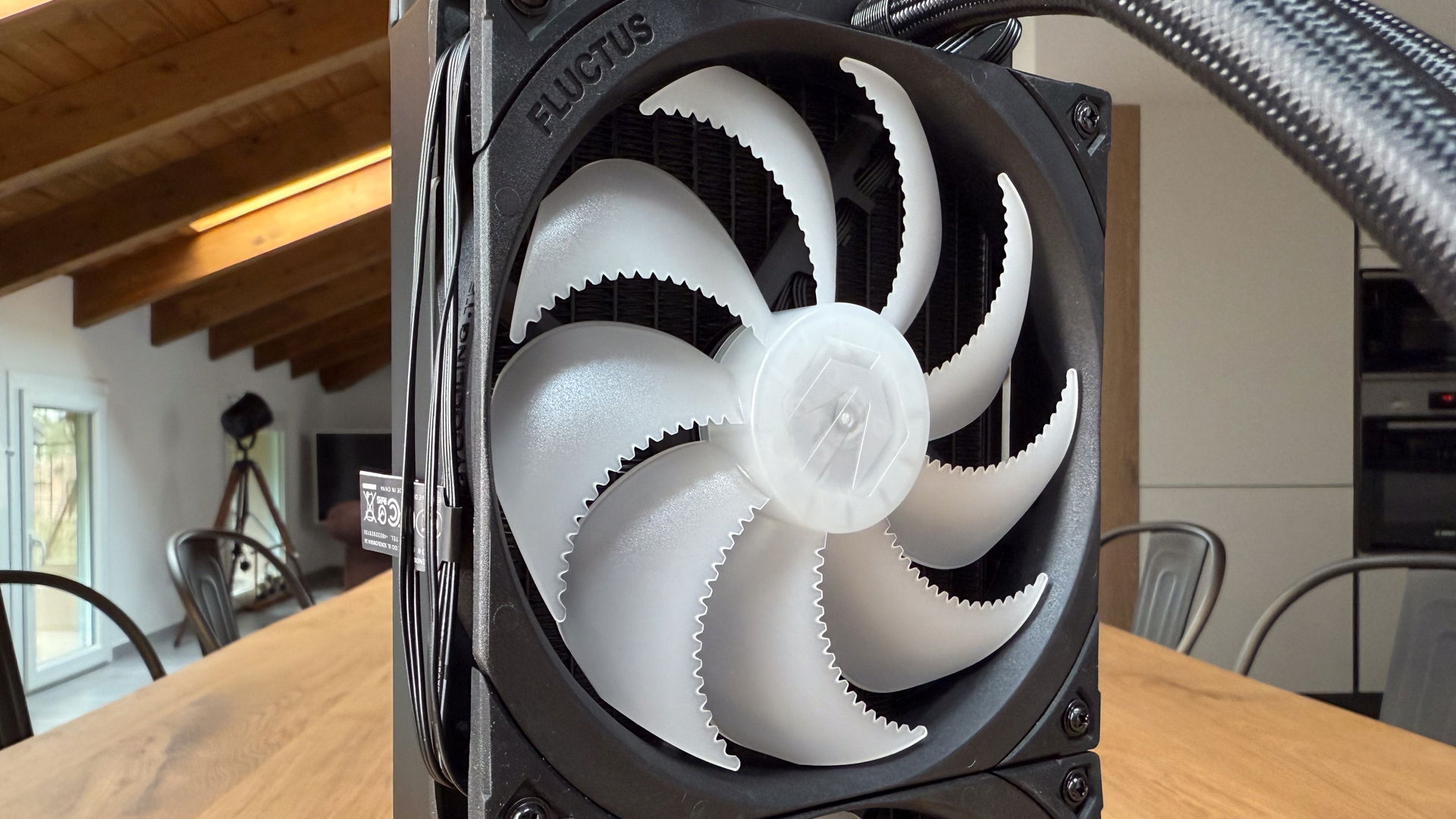

Le ventole fornite appartengono alla serie Fluctus da 140 mm, note per il loro ampio intervallo operativo che spazia da 250 a 1800 RPM. Questo permette una regolazione ottimale, adattandosi sia a condizioni di massimo carico che a un funzionamento silenzioso. Inoltre, le ventole includono un sistema di collegamento in serie e i classici gommini sugli angoli per ridurre le vibrazioni e migliorare la stabilità operativa. Nonostante la mancanza di dati ufficiali sul flusso d’aria (CFM), la qualità delle ventole garantisce prestazioni di alto livello per la maggior parte degli utenti.

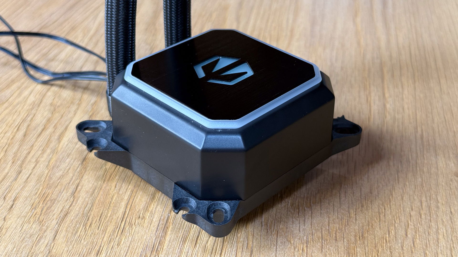

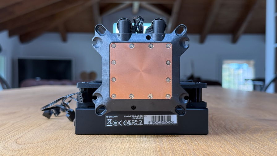

La pompa è dotata di una base in rame leggermente convessa, per un migliore contatto con la CPU. Utilizza un’alimentazione tramite connettore SATA, mentre il controllo avviene tramite un connettore PWM. La sua progettazione prevede una disposizione pratica dei cavi che non limita la mobilità dei raccordi girevoli, ma il logo Endorfy non può essere ruotato: questo significa che se doveste montare il dissipatore “a testa in giù”, rimarrete con il loco capovolto.

Uno degli aspetti più apprezzabili del Navis F280 è la semplicità dell’installazione. La pompa include una staffa di montaggio integrata, eliminando la necessità di sostituire il bracket in base al socket, e offre compatibilità con una vasta gamma di piattaforme, incluse le più recenti Intel LGA1851 e AMD AM5. I tubi, lunghi 380 mm, sono leggermente più corti rispetto alla media, ma sufficienti per la maggior parte dei case di dimensioni standard.
