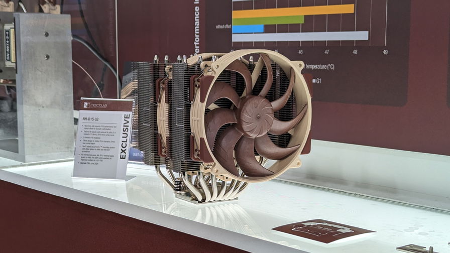

Noctua ha portato al COMPUTEX 2024 l’attesissimo NH-D15 G2, l’evoluzione dello storico NH-D15. Lo avevamo già visto lo scorso anno, ma stavolta siamo di fronte al prodotto finale: arriverà sul mercato per la fine di giugno, accompagnato da diverse novità.
Il design è sempre lo stesso, ma la nuova versione ha ventole più silenziose, più heatpipe (si passa da 6 a 8), un maggior numero di alette che offre il 20% di area di dissipazione in più e un nuovo offset, che aumenta di 9mm lo spazio per le schede video (o per qualsiasi cosa vogliate inserire nel primo slot PCIe).
Il dissipatore arriverà in tre varianti, standard, HBC (High Base Convexity) e LBC (Low Base Convexity). Il perché di questa scelta è semplice: come i più appassionati di voi sapranno, le CPU Intel che sfruttano il socket LGA1700 tendono a piegarsi. Le varianti del nuovo NH-D15 G2 compensano il problema e assicurano sempre il miglior contatto possibile, indipendentemente dallo stato del chip.
Qui vi riportiamo due schemi condivisi da Noctua, che spiegano molto bene la situazione. Insieme al dissipatore, l’azienda fornisce anche delle rondelle spesse 1mm, fortemente consigliate se state assemblando un nuovo sistema e da installare per migliorare il contatto e ridurre la deformazione della CPU.

Se non avete idea di qualche variante scegliere tra le tre, o se fino ad ora non sapevate che la vostra CPU intel potrebbe essere deformata, non preoccupatevi: Noctua ha voluto sottolineare più volte che la versione standard andrà benissimo.
In termini di prestazioni, secondo il “Noctua Standardized Performance Rating” (NSPR), il nuovo NH-D15 G2 mantiene le temperature di circa 3,2°C più basse rispetto al modello di precedente generazione. Una demo presente allo stand mostra però tutte le capacità del nuovo modello: riesce a dissipare 160 watt in più rispetto al NH-D15 di prima generazione, mantenendo la stessa temperatura sul chip (60°C circa).

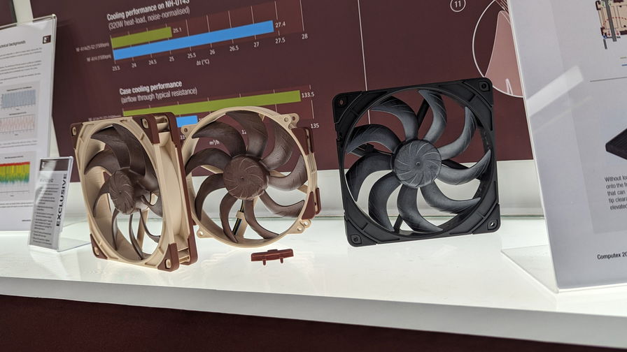

Novità anche lato ventole, con le nuove NF-A14x25 G2 uscite finalmente dalla fase di progettazione: Noctua è riuscita a risolvere i problemi di deformazione legati al frame e ad avviare la produzione. Il modello tondo arriverà a fine giugno, quello quadrato a settembre, mentre la variante nera nel primo trimestre del 2025.
