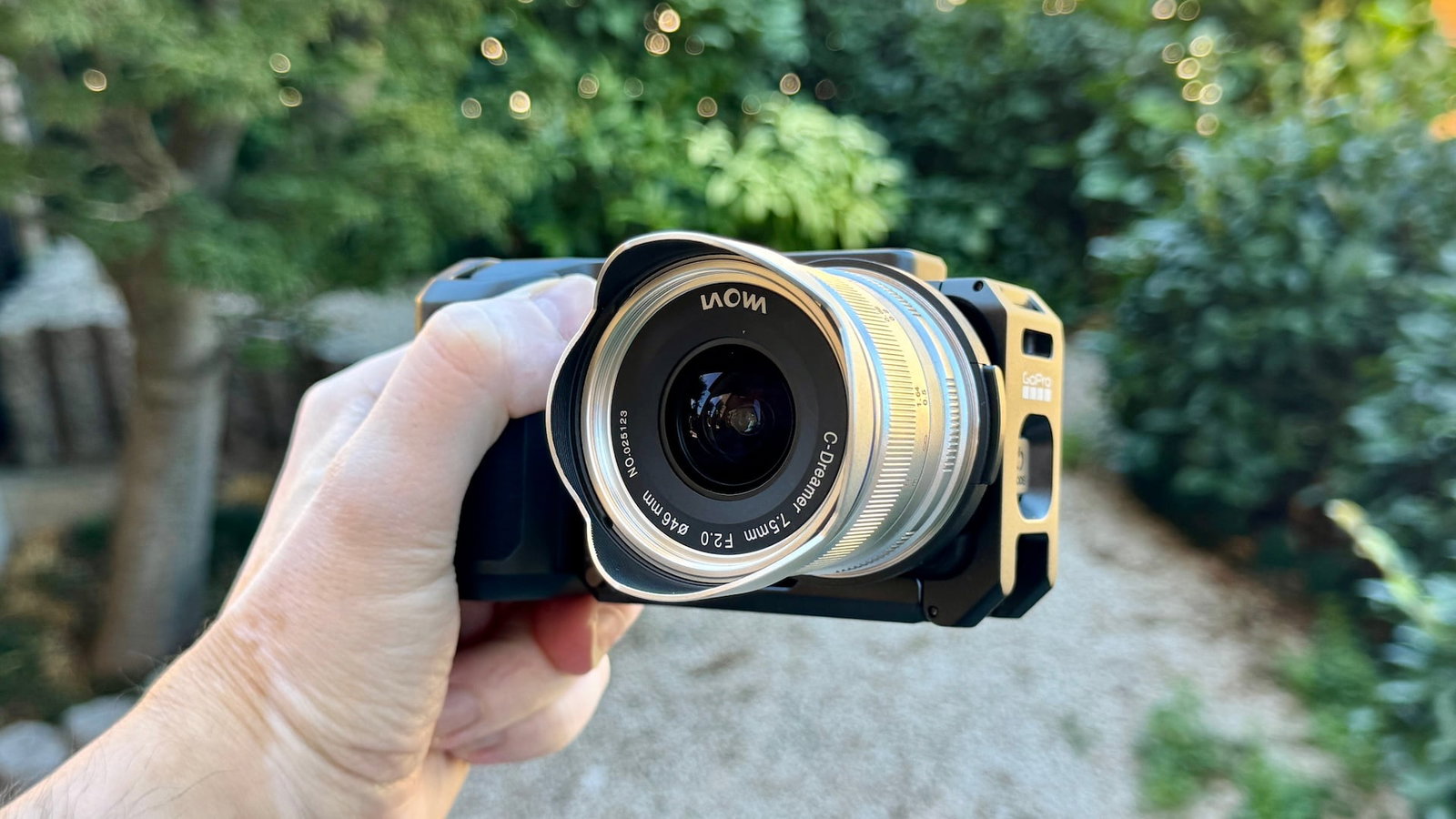

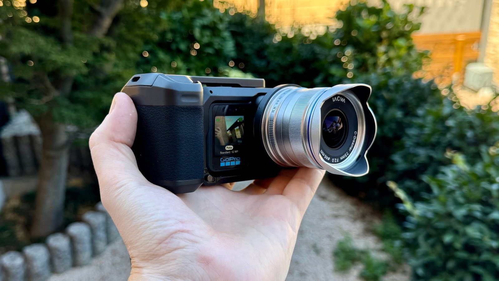

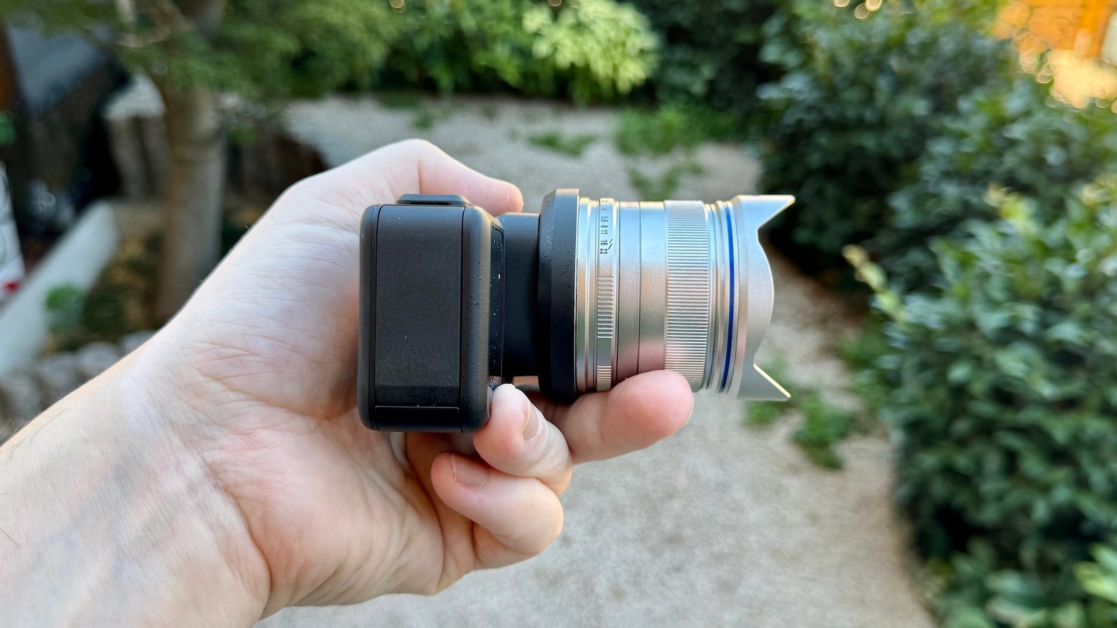

La GoPro Mission 1 Pro ILS mantiene l’impostazione compatta della famiglia Mission 1, e in generale delle action cam, ma basta guardarla frontalmente per capire che siamo davanti a qualcosa di molto diverso rispetto a una GoPro tradizionale. Al posto dell’obiettivo fisso troviamo infatti un vero attacco Micro Quattro Terzi, con pulsante di sgancio dedicato, che trasforma il corpo in una piccola videocamera a ottiche intercambiabili.

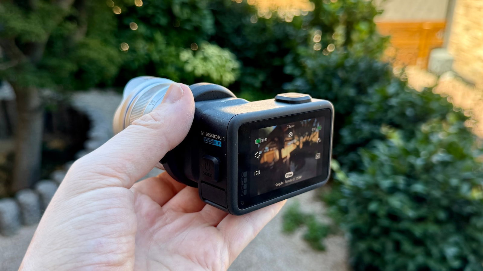

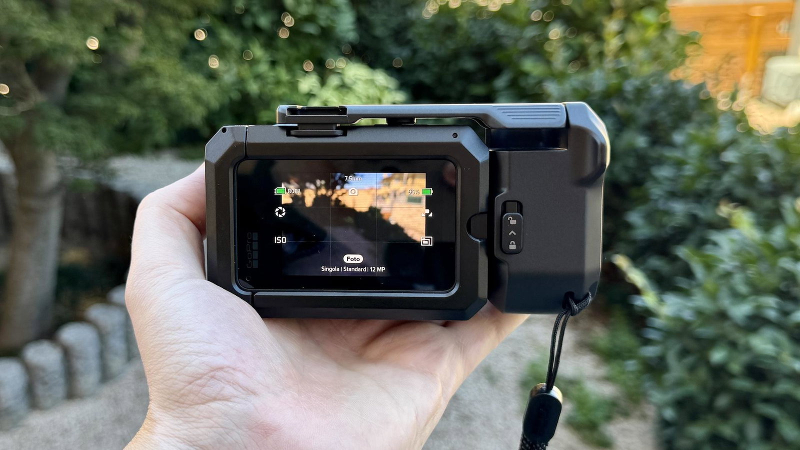

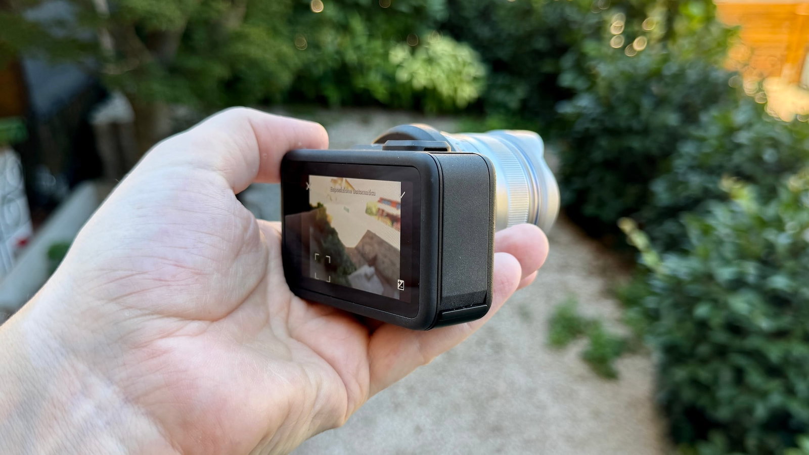

Il corpo ha il classico display touch posteriore che concentra gran parte dei controlli, assieme a uno frontale, che tuttavia è poco utilizzabile, e fra poco scopriremo perché. Il corpo è solido, da vera action cam, ma la Mission 1 Pro ILS è solo weatherproof, non waterproof. L’adozione del mount intercambiabile non permette di mantenere la stessa impermeabilità delle GoPro tradizionali e, di conseguenza, non sono disponibili né la modalità Dive né le regolazioni specifiche per le riprese subacquee.

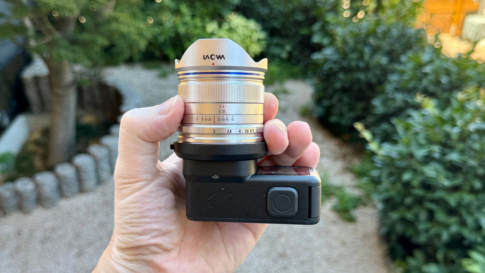

Non bisogna pensare alla Mission 1 Pro ILS come a una mirrorless MFT in miniatura. Il corpo non dispone di contatti elettronici, quindi non può comunicare con l’obiettivo. Niente autofocus, niente controllo elettronico del diaframma e niente gestione delle ottiche focus-by-wire. Per sfruttarla correttamente servono quindi obiettivi dotati di messa a fuoco manuale e, preferibilmente, di ghiera meccanica del diaframma oppure di apertura fissa.
Questo limita inevitabilmente la scelta rispetto all’enorme parco ottiche MFT esistente, ma allo stesso tempo apre possibilità completamente nuove per una GoPro. Si possono usare grandangolari estremi, fisheye, ottiche normali, tele, macro, obiettivi cine e perfino lenti vintage tramite adattatori.
Il sensore è un Type 1 da circa 13 × 10 mm, con una risoluzione di 50 megapixel. Il cerchio d’immagine generato dalle ottiche MFT è quindi più grande del necessario e la videocamera utilizza principalmente la zona centrale della lente. Questo ha il vantaggio di sfruttare generalmente la parte otticamente migliore dell’obiettivo, ma determina anche un fattore di crop piuttosto elevato. Con HyperSmooth disattivato l’equivalenza rispetto al full frame è di circa 2,7×, mentre con la stabilizzazione attiva si arriva a circa 3×. In pratica un 10 mm si comporta come un 27-30 mm equivalente, un 17 mm come un 46-51 mm e un 25 mm arriva intorno ai 68-75 mm. Con un 50 mm ci si spinge addirittura nella zona dei 135-150 mm equivalenti.
GoPro permette di impostare manualmente sulla videocamera il tipo di obiettivo e la sua lunghezza focale, in modo che il sistema di stabilizzazione sappia come comportarsi. Sono supportate ottiche rettilineari da 6 a 500 mm, anche se le focali più lunghe diventano inevitabilmente molto più impegnative da gestire. Alcuni fisheye specifici dispongono inoltre di profili dedicati che permettono a HyperSmooth di correggere correttamente l’immagine.

Il primo è il Focus Assist, che permette di ingrandire l’immagine sul display posteriore fino a 8×. Con un doppio tap sul touchscreen si può verificare rapidamente il dettaglio della zona che interessa, anche durante la registrazione.
C’è poi il Focus Peaking, che evidenzia con un colore le aree che risultano a fuoco. Si può scegliere tra blu, giallo, rosso oppure lasciare alla videocamera la selezione automatica del colore più visibile.
È disponibile anche una modalità di peaking ad alta sensibilità, particolarmente utile nelle scene con poco contrasto o in condizioni di scarsa illuminazione.

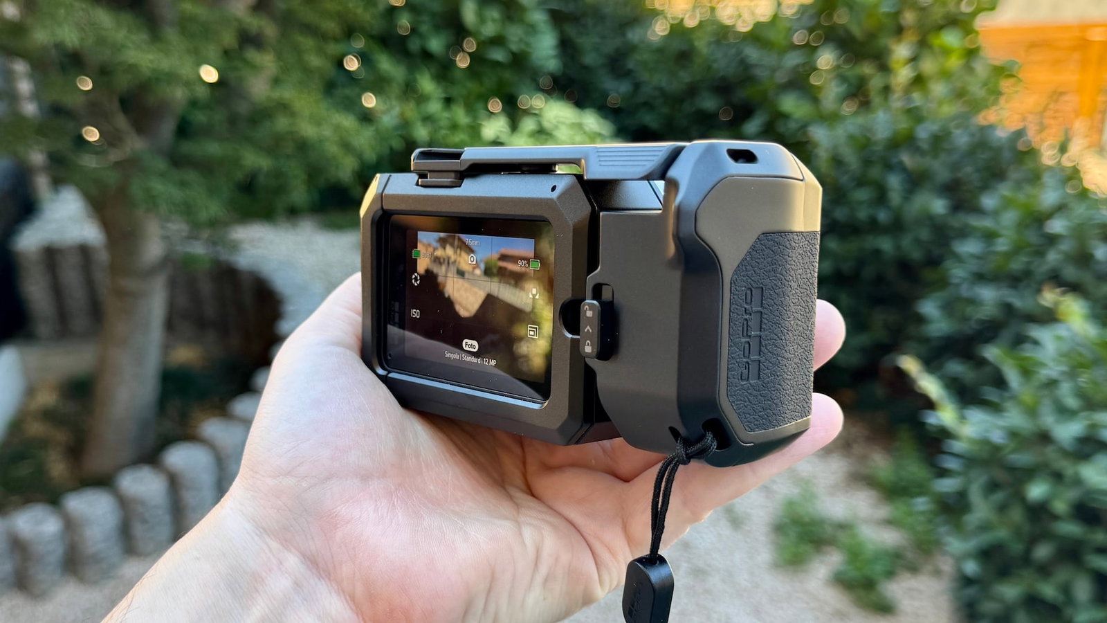

Se volete un approccio più tradizionale, è possibile collegare direttamente un monitor attraverso un adattatore USB-C, mentre usando il Media Mod si può sfruttare la Micro-HDMI.

Il problema diventa ancora più evidente utilizzandola per riprendersi in prima persona. Lo schermo frontale è troppo piccolo per capire con sicurezza se gli occhi o il volto siano perfettamente a fuoco, quindi la Mission 1 Pro ILS è decisamente meno convincente come selfie cam o videocamera da vlog rispetto a una normale GoPro. In parte è possibile aggirare il problema scegliendo attentamente l’obiettivo: un grandangolare, diaframmato e impostato sulla distanza corretta offre una profondità di campo sufficientemente ampia da rendere la messa a fuoco molto meno critica. Con una lente luminosa o una focale più lunga, invece, basta spostarsi anche relativamente poco per ritrovarsi fuori fuoco.

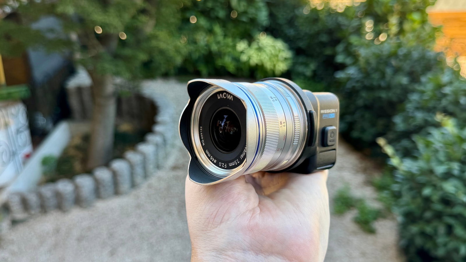

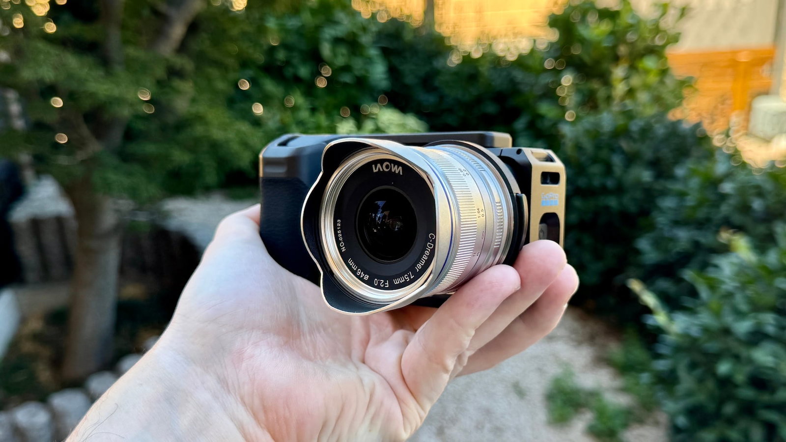

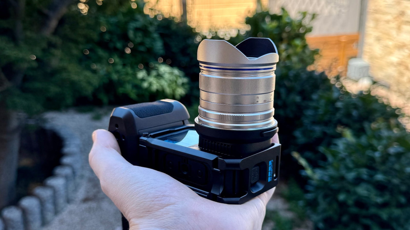

Anche l’ergonomia cambia molto rispetto a una GoPro normale. Con una lente piccola l’insieme rimane estremamente compatto ed è proprio qui che il progetto dà il meglio di sé. Con ottiche più grandi, invece, il vantaggio dimensionale inizia rapidamente a ridursi e si finisce per impugnare più l’obiettivo che la videocamera. Infatti la gabbia con impugnatura da fotocamera tradizionale ha più senso su questo modello rispetto a quello base, oltre al fatto che con lenti pesanti diventa obbligatorio.
D’altra parte, poter montare una lente macro, un tele o un'ottica molto luminosa su un corpo così piccolo apre possibilità notevoli. È facile infilarla all’interno di un veicolo, vicino a un macchinario, in un rig particolarmente stretto o semplicemente utilizzarla come seconda videocamera senza l’ingombro di una mirrorless. Il crop elevato del sensore, che inizialmente può sembrare uno svantaggio, può diventare persino utile con i teleobiettivi, perché permette di raggiungere angoli di campo molto stretti utilizzando lenti relativamente compatte.
Con i grandangolari la situazione è quasi opposta. Il fattore di crop obbliga a partire da focali veramente corte per ottenere un campo visivo ampio, quindi la scelta dell’ottica diventa fondamentale. Non basta prendere un classico obiettivo MFT e montarlo: una focale perfettamente normale su una Lumix può diventare un medio tele sulla Mission 1 Pro ILS. È probabilmente uno degli aspetti che richiede più attenzione quando si costruisce un piccolo corredo per questa videocamera.
