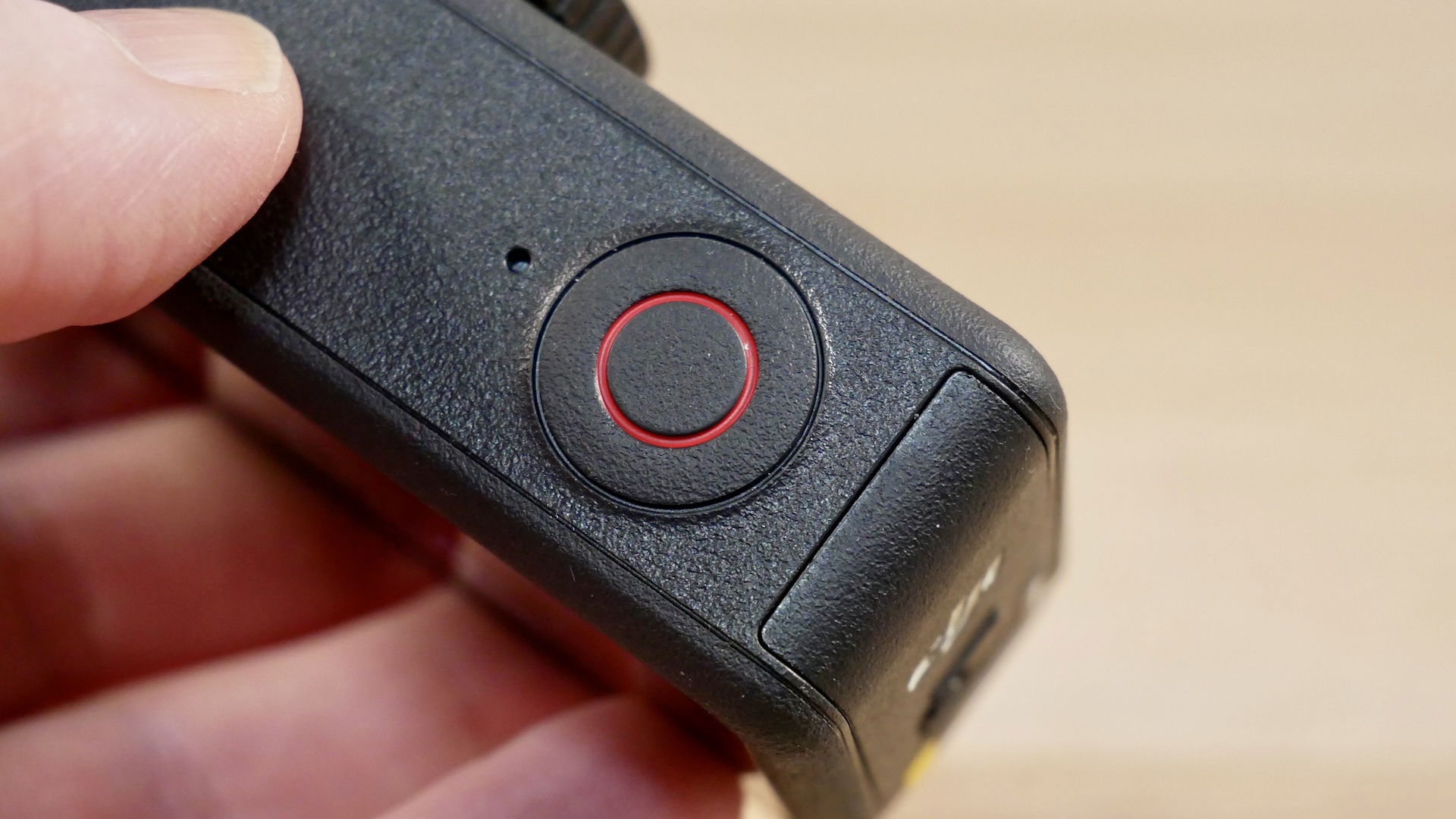

Com'è fatta
La Osmo Action 6 mantiene il fattore di forma compatto e robusto tipico della linea Action di DJI, pesando 149 grammi e misurando 72,8 x 47,2 x 33,1 mm. Il corpo è impermeabile fino a venti metri senza necessità di custodia aggiuntiva, mentre con la custodia dedicata si arriva a sessanta metri di profondità. I materiali sono di buona qualità e la sensazione al tatto trasmette solidità, anche se il design generale non presenta cambiamenti radicali rispetto alla generazione precedente.

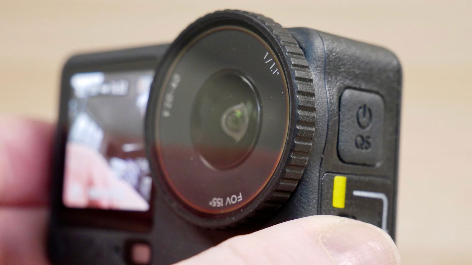

Il vero cambiamento risiede nel nuovo sensore CMOS quadrato da un 1/1.1 pollici, che rappresenta un aumento rispetto al sensore da 1/1.3 pollici della Action 5 Pro. La differenza di dimensione può sembrare minima sulla carta, ma quello che conta dal punto di vista della ripresa è che il sensore offre 13,5 stop di dynamic range e pixel equivalenti da 2,4 micrometri. Questo si traduce, almeno in teoria, in una migliore gestione delle alte luci e delle ombre, oltre a prestazioni superiori in condizioni di scarsa luminosità.
L'apertura variabile da f/2.0 a f/4.0 è la caratteristica più discussa di questa generazione. Con f/2.0 la fotocamera cattura più luce, il che risulta ideale per scene notturne o con illuminazione insufficiente, mentre con f/4.0 si ottiene una profondità di campo maggiore e dettagli più nitidi in condizioni di forte luminosità. Sono disponibili cinque step intermedi tra questi due valori, oppure è possibile usare la modalità auto che regola automaticamente l'apertura in base alla scena. In pratica, durante i test abbiamo osservato che il sistema funziona in modo fluido, anche se in modalità auto il cambio di apertura avviene in modo quasi impercettibile durante la registrazione, senza salti di esposizione evidenti che potrebbero compromettere la continuità del video.

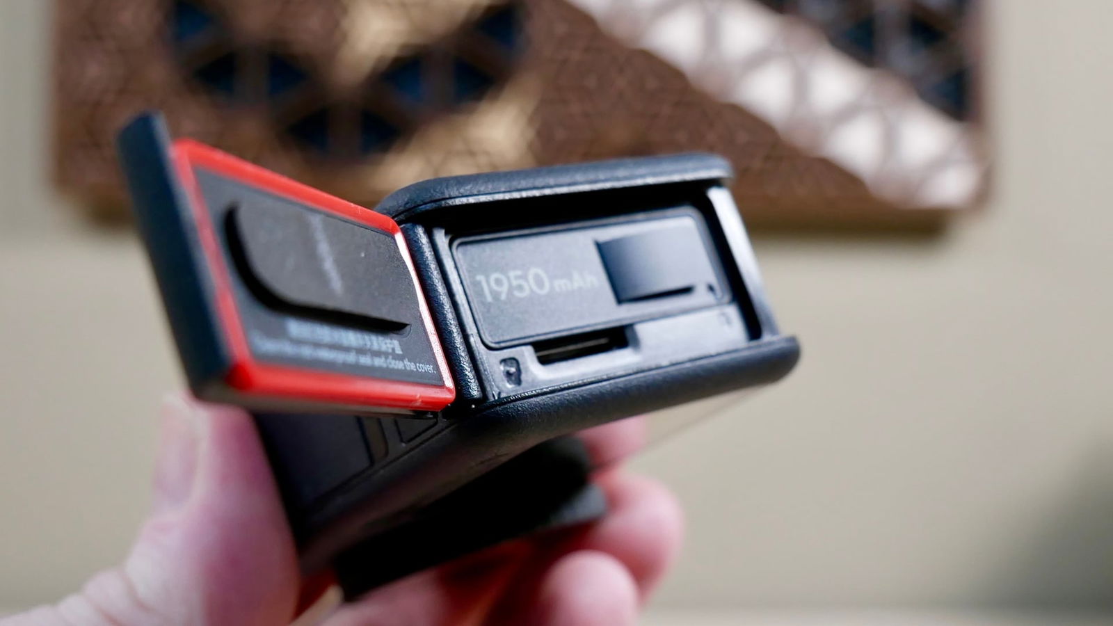

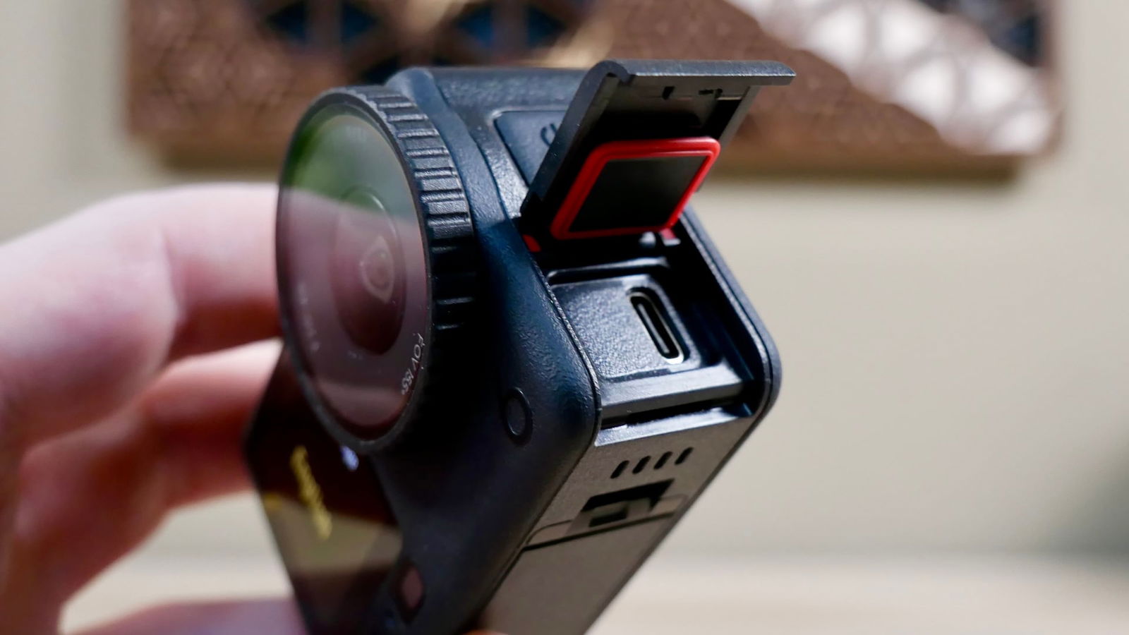

La batteria rimane un punto di forza concreto: la Action 6 usa la stessa batteria della generazione precedente (1950 mAh) che garantisce circa quattro ore di ripresa continuativa in modalità 1080p e due ore in 4K. La ricarica avviene tramite USB-C, con la possibilità di raggiungere l'80% di carica in soli 22 minuti. Questo significa che è possibile ricaricare rapidamente la fotocamera tra una sessione e l'altra senza dover aspettare ore.
L'archiviazione interna è stata aumentata da 47 a 50 GB, il che si traduce in circa un'ora e venti minuti di video 4K a 30 FPS senza necessità di scheda microSD. Naturalmente, il supporto per schede microSD fino a 1 TB rimane disponibile, e questa capacità interna serve più che altro come backup di emergenza quando ci si dimentica la scheda o quando questa si riempie durante una lunga sessione.

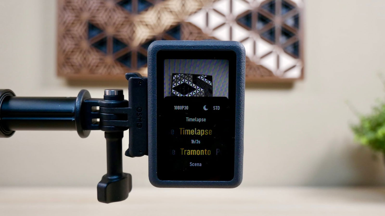

Il sensore quadrato consente di registrare in diverse proporzioni direttamente sulla fotocamera: 16:9 orizzontale, 9:16 verticale, 4:3 e il nuovo formato 1:1 personalizzato che sfrutta l'intera area del sensore. Questa scelta di design ha una conseguenza diretta sul workflow: è possibile girare una sola volta in formato quadrato e poi ricavare versioni orizzontali e verticali in post-produzione senza perdita di risoluzione. Per chi crea contenuti destinati a YouTube, TikTok e Instagram contemporaneamente, questa è effettivamente una praticità non trascurabile che fa risparmiare tempo e fatica sul campo.

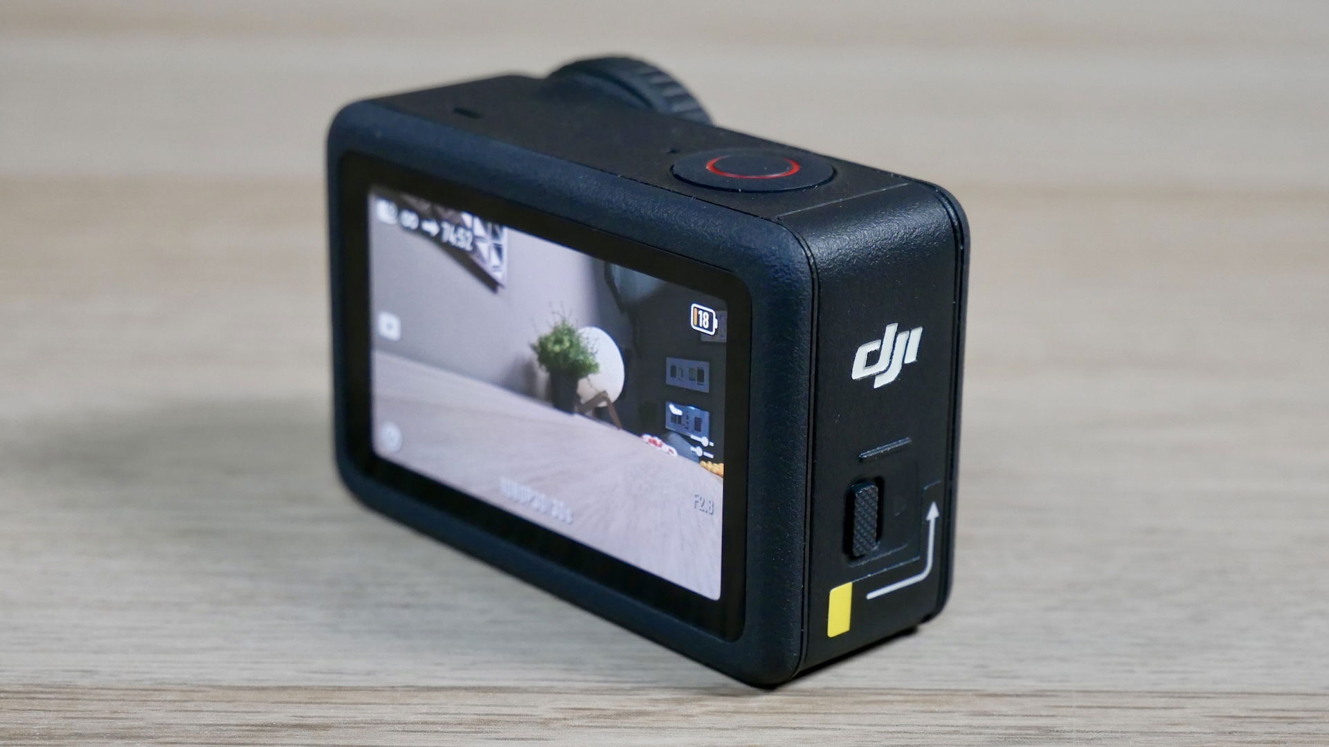

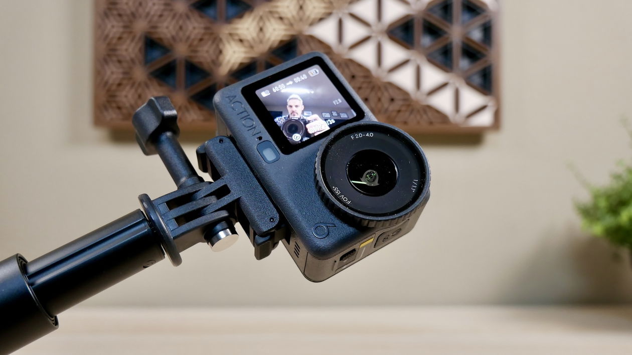

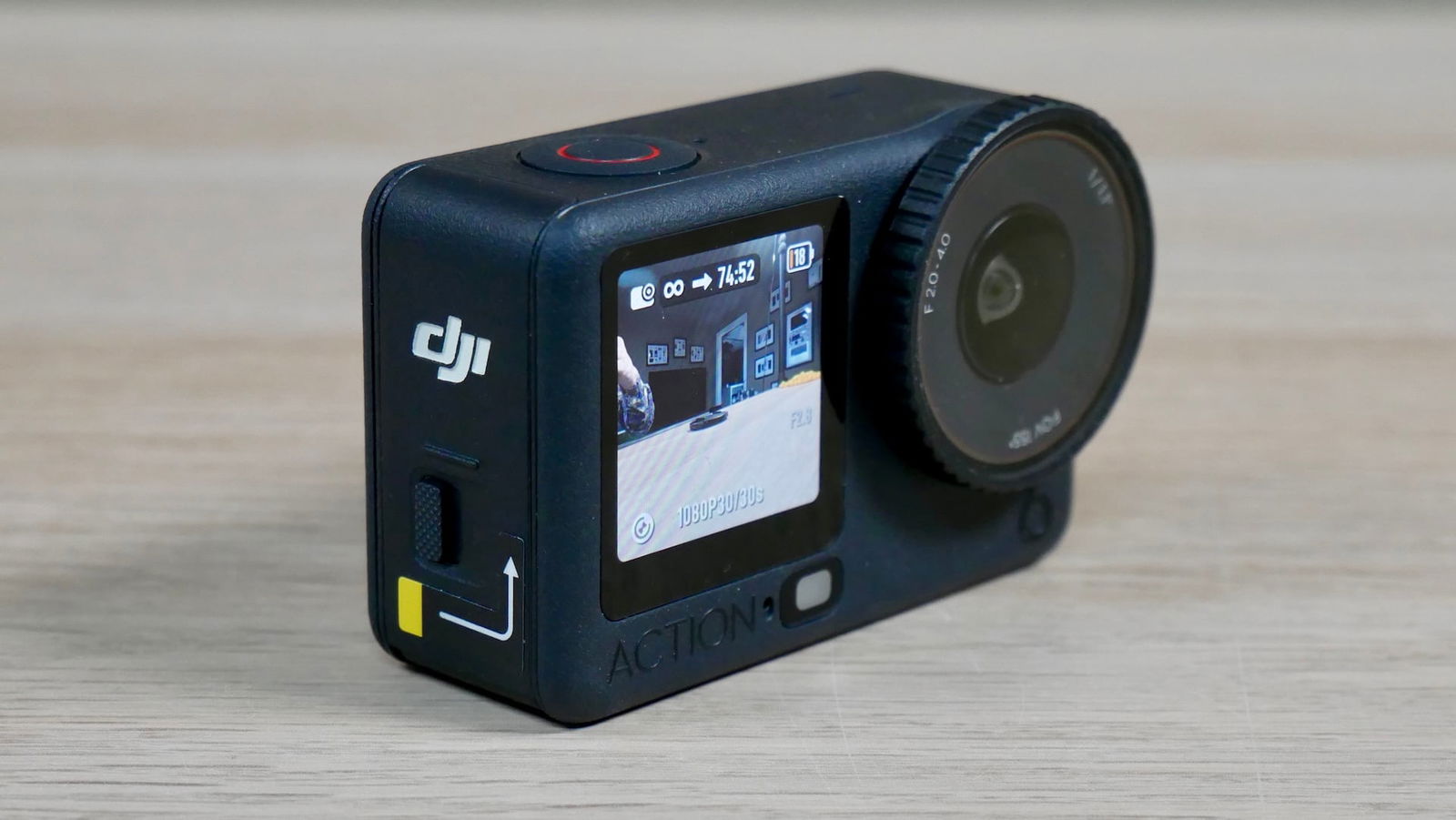

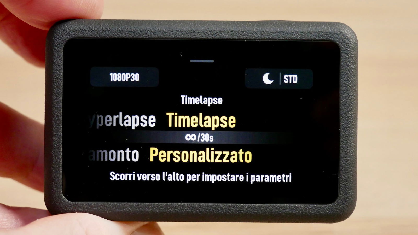

Sul fronte dei display, la Action 6 mantiene la configurazione a doppio schermo della generazione precedente: un display touchscreen posteriore da 2,5" con risoluzione di 640x360 pixel e un display frontale da 1,4" con risoluzione di 360x360 pixel. Entrambi gli schermi sono sufficientemente luminosi per essere utilizzati anche in piena luce solare, anche se in condizioni estreme di luminosità la visibilità può comunque essere compromessa. La risposta del touchscreen è reattiva e precisa, con menu che scorrono in modo fluido e senza lag evidenti.
